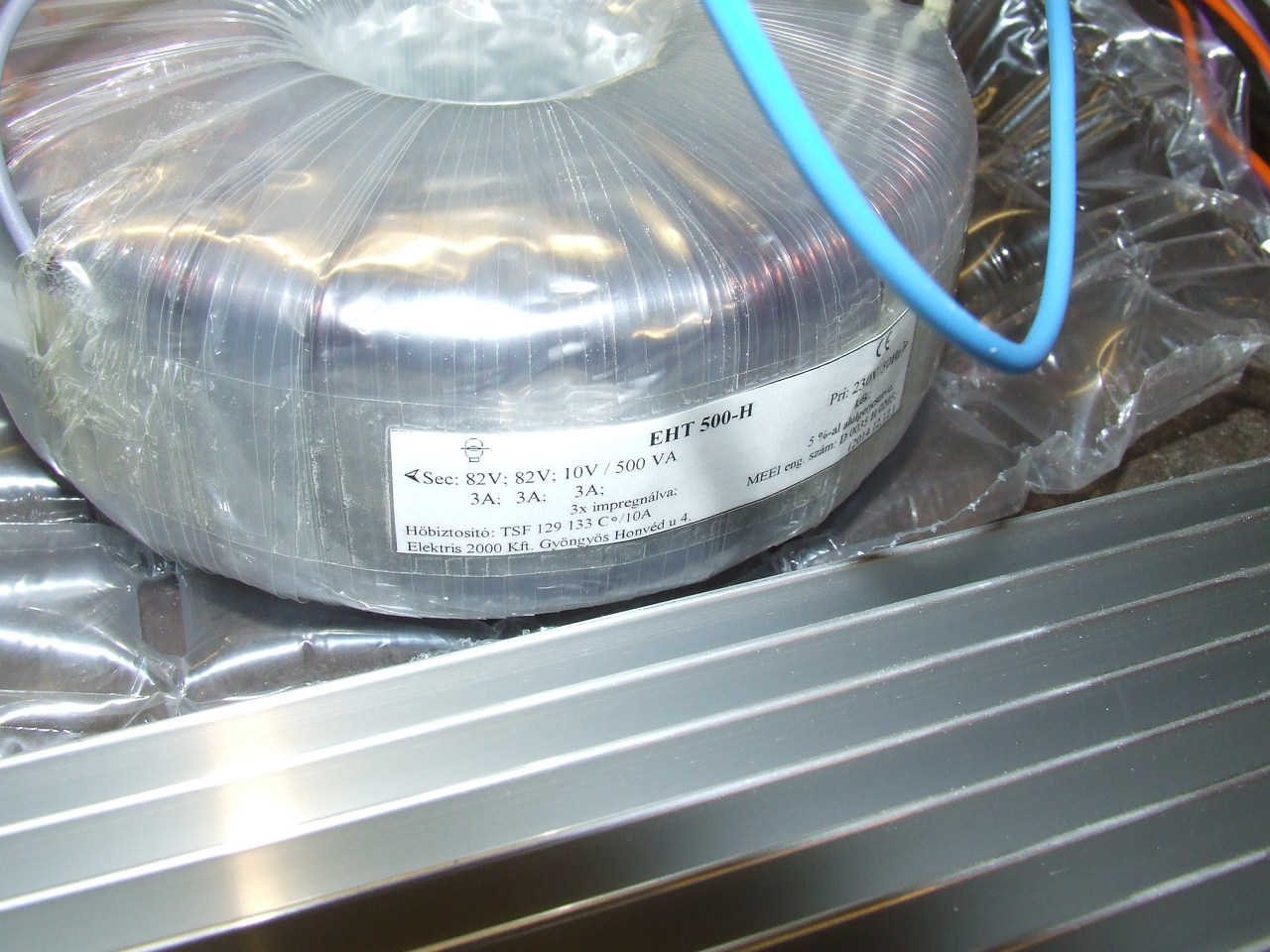

(#) firstman hozzászólása Feb 5, 2023 /
Üdv. Mennyi időre érdemes terhelni egy trafót ahhoz, hogy értékelni lehessen a tekercs, illetve a mag melegedését? A felhasználás jellege nem folyamatos üzem, illetve nem folyamatos terhelés (erősítő). 500VA körüli trafó, de nem vagyok tisztában a teljesítményével. 15perc alatt, 5,25A és 88V mellett (~460W), 35 fokos lett a vas, a tekercs pedig 40. Természetesen rezisztív terheléssel.
(#) ferci válasza firstman hozzászólására (») Feb 5, 2023 /
Az nem "melegedés"..
(#) firstman válasza ferci hozzászólására (») Feb 5, 2023 /
Hát ez nem volt valami informatív válasz. Te minek nevezed azt, amikor valaminek növekszik a hőfoka? Azért ha jól gondolom, ebből az infóból is lehet következtetni arra, hogy hol van a trafó által leadott teljesítmény felső határa.
Egyébként ez egy ~24mm2, EI elrendezésű trafó. Számomra meglepő módon hegesztett a mag, pedig egy Onkyo erősítőből származik. Egyébként 85V alapjárati feszültség mellett leadott 76,2V/8A-t is, de azt csak rövid ideig próbáltam.

(#) tothbela válasza firstman hozzászólására (») Feb 6, 2023 / 1
Bármennyire is szeretnénk tizedes pontosságú számot mondani, ez nem fog menni. Nem Amperekről, nem Wattokról kellene tárgyalni hanem termelt hőmennyiségről és elsugárzott (vezetett) hőmennyiségről.
Ha ez utóbbi kisebb mint az előző, akkor túlmelegszik a trafó.
Még ifjú koromban úgy tanultam, hogy a tekercselő huzal 2,55A/mm2 áramsűrűséggel terhelhető. A vas magok maximális gerjesztése is táblázatban volt összefoglalva, ezért ebből ki lehetett számolni a minimális menetszámokat. Utána ebből pedig, hogy milyen vastag huzal fér el az ablakban. Hatásfok számolás (szinte minden vasmagméretre 85% volt megadva), és még is volt a kivehető teljesítmény.

(#) Ge Lee válasza firstman hozzászólására (») Feb 6, 2023 / 1
Van ugye a vas és a rézveszteség, a kettőt érdemes különválasztani. Előbbi a gerjesztés nagyságától függ ami üresjáratban a legnagyobb, utóbbi meg a huzalon átfolyó áramtól ami a terheléssel együtt nő. Tehát, ha a mag melegedésére vagy kíváncsi, akkor bekapcsolod a trafót és úgy egy óra múlva megnézed hogy mennyit melegedett. Ha a környezeti hőmérséklethez képest 10-20 fokkal az teljesen rendben van. Hogy a huzal mennyire terhelehető az meg attól is függ, hogy mennyi van belőle az adott trafón (egymáson) és hogy helyezkedik el rajta. EI vas csévéjén a huzal egy szűk ablakban van, több sor huzal van egymáson, míg egy toroidnál a vas teljes felülete körbe van tekerve, ugyanaz a huzalmennyiség nagyobb felületen oszlik el, ezáltal jobban tud hűlni. És akkor ott vannak még az SMPS trafók amiken töredéke huzalmennyiség van. Azt az emlegetett 2,5A/mm2 áramsűrűséget a régi hagyományos EI (M) trafókra határozták meg, de én mértem SMPS trafót úgy, hogy a csévén a primer és a szekunder közé be volt téve a hőmérő szondája, 8A/mm2 áramsűrűséget engedtem meg 1 órán keresztül, és ha jól emlékszem valahol 46-48 fok körül állt meg a hőmérő.
Illetve az egész képet még árnyalja az is, hogy egy kész trafónál a vas és a huzal még kölcsönösen is melegítik egymást, na meg hogy az egész hogyan és hova van beépítve, egy zárt dobozba ahol nincs légáramlás sem nagyon, vagy egy szellősbe amiben még ventilátor is van, meg hogy folyamatos-e a terhelés vagy szakaszos, tehát sok tényezős ez az egész.

Az enyémben ilyen trafó van: Bővebben: Link
Ha tudod mire akarod használni a trafót -és elengeded a tudományoskodást-, akkor terheld meg ennek megfelelően és így nézd meg a melegedést, illetve a feszültségesés mértékét. Ha mindkettő az elvárásokon belül van, akkor megfelelő.

(#) ferci válasza firstman hozzászólására (») Feb 10, 2023 /
Reklamáltál, hogy nem informatív a válaszom..
Az, hogy növekedett a trafód hőfoka 35-40 fokra sacc fél kW felvett teljesítménynél, abban semmi különös nincs - ezért írtam, hogy "az nem melegedés", teljesen normális 15 perc alatt.
A felső teljesítmény határa pedig attól is függ, milyen üzemben használod: szakaszos vagy folyamatos.
Egyébként pedig nem 24 mm^2, hanem 24 cm^2-es szerintem a vasad.
