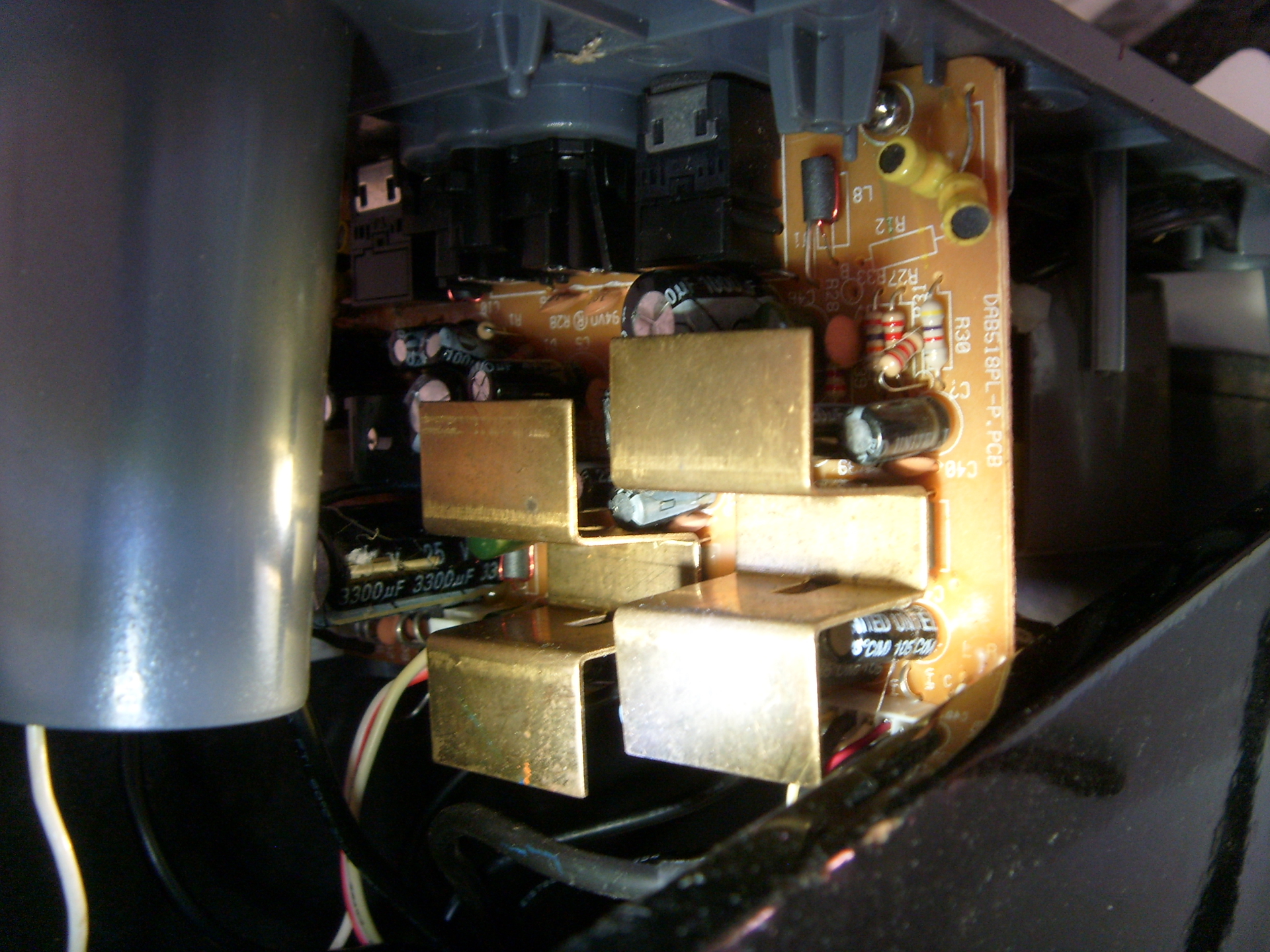

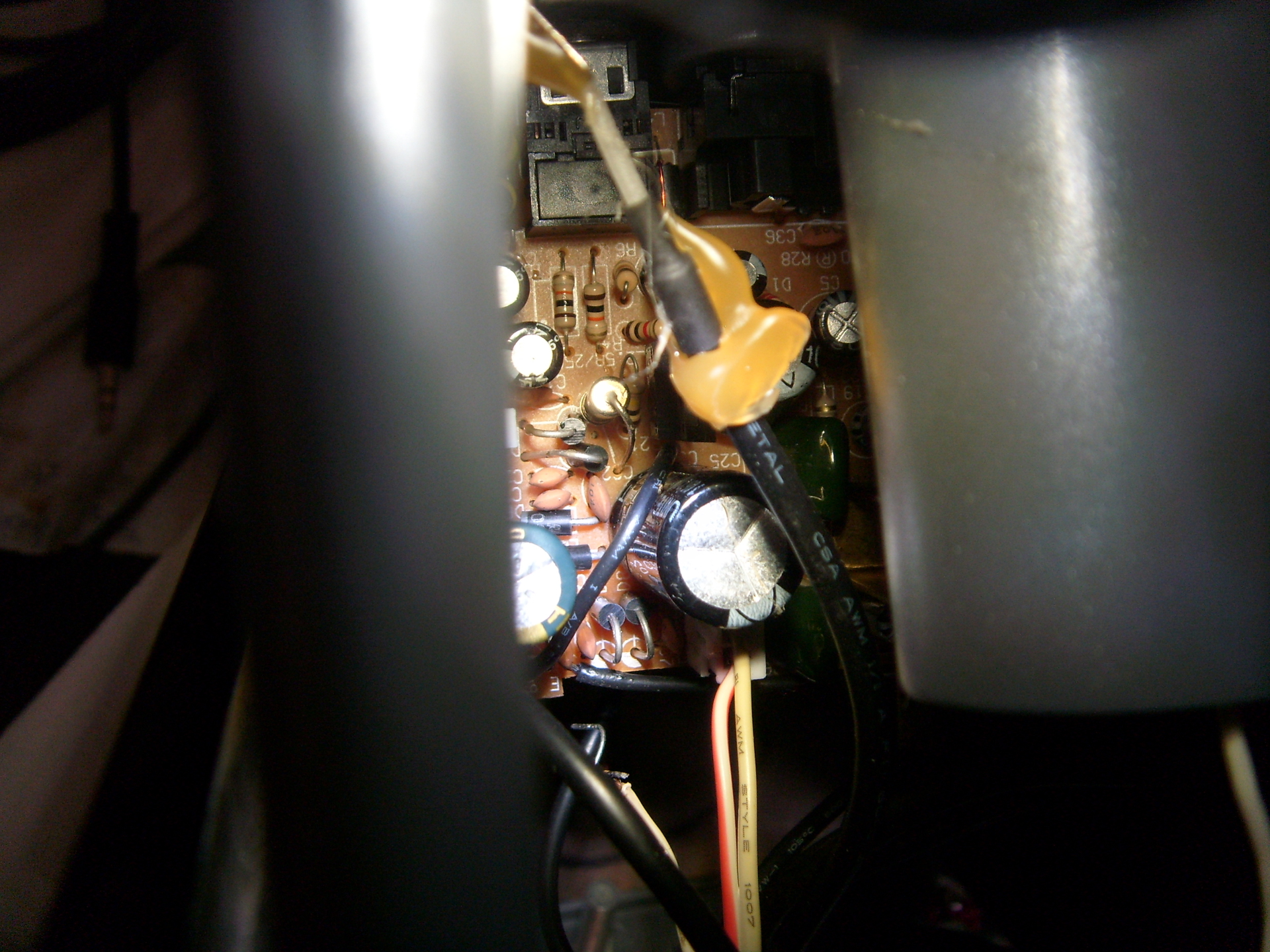

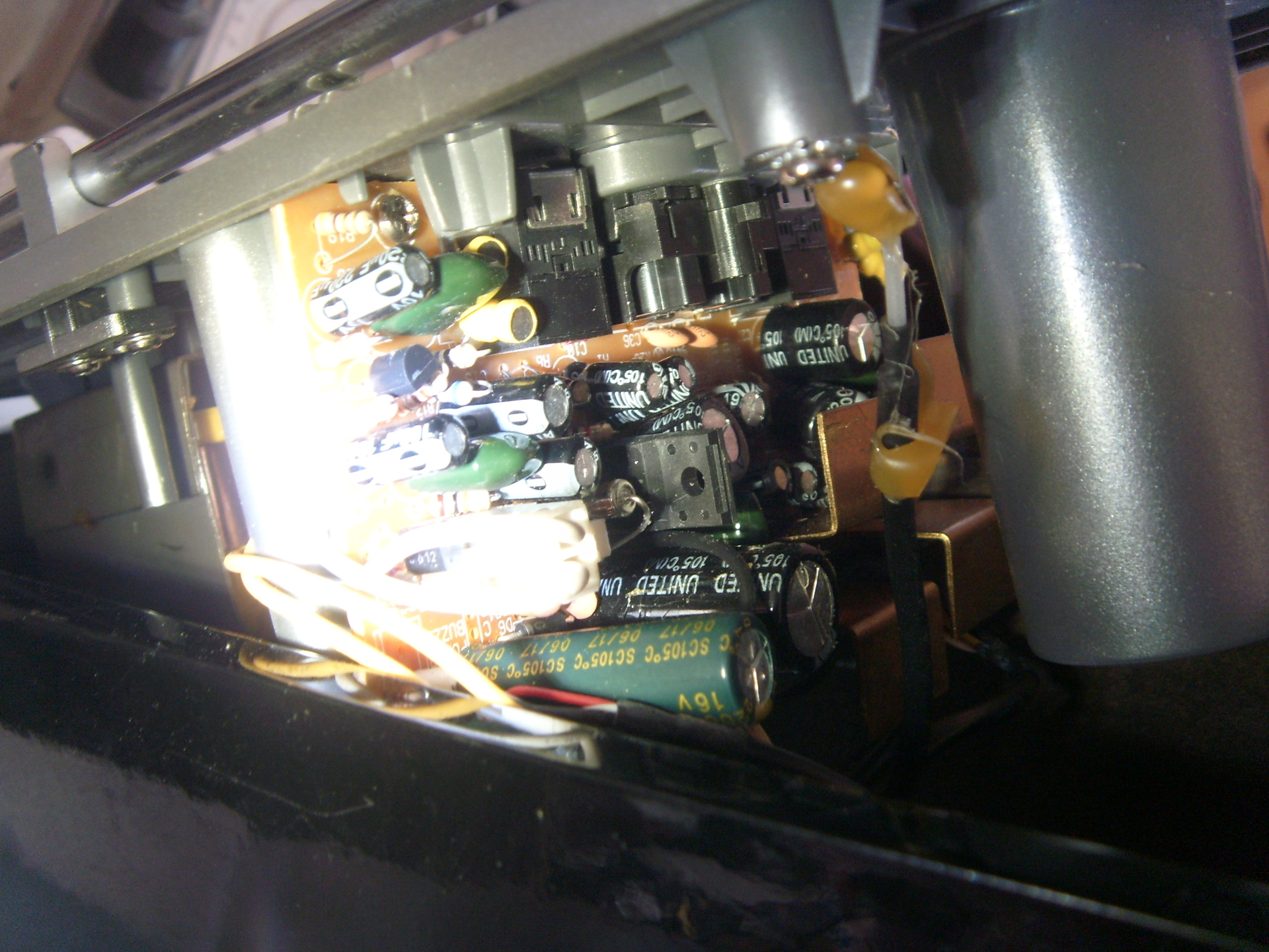

(#) vfd ora válasza sany hozzászólására (») Aug 3, 2022 /
Erről a panelról csak a rádió tápkábele jön le, és a jel kábel megy vissza, a rádióból, mert a panel egybe van szerelve az erősítővel, és a tápegységgel. Az erősítőt tudom lekötni, viszont a rádió tápellátását le lehet húz, és esetleg külső táppal ki tudom próbálni! Meg kell mérnem, hogy hány volt van itt. A rádió nem reagál semelyik gombra, csak az erősítő brumja lesz halható max hangerőnél! Külön szépen sól az erősítő külső jelről!
A. képek csak így sikerültek!
(#) sany válasza vfd ora hozzászólására (») Aug 3, 2022 /
A külső táp jó ötlet. Egy próbát megér. A fekete egy tranzisztor nem tudom milyen szerepe van ott.
Igen ez van ráírva.
K
A1046
Y
Part KTA1046
Description EPITAXIAL PLANAR PNP TRANSISTOR
Feature SEMICONDUCTOR TECHNICAL DATA INDUSTRIAL USE.
GENERAL PURPOSE APPLICATION.
FEATU RES Low Collector Saturation Voltage : VCE(sat)=-1.
0V(Max.
) at IC=-2A, IB=-0.
2 A.

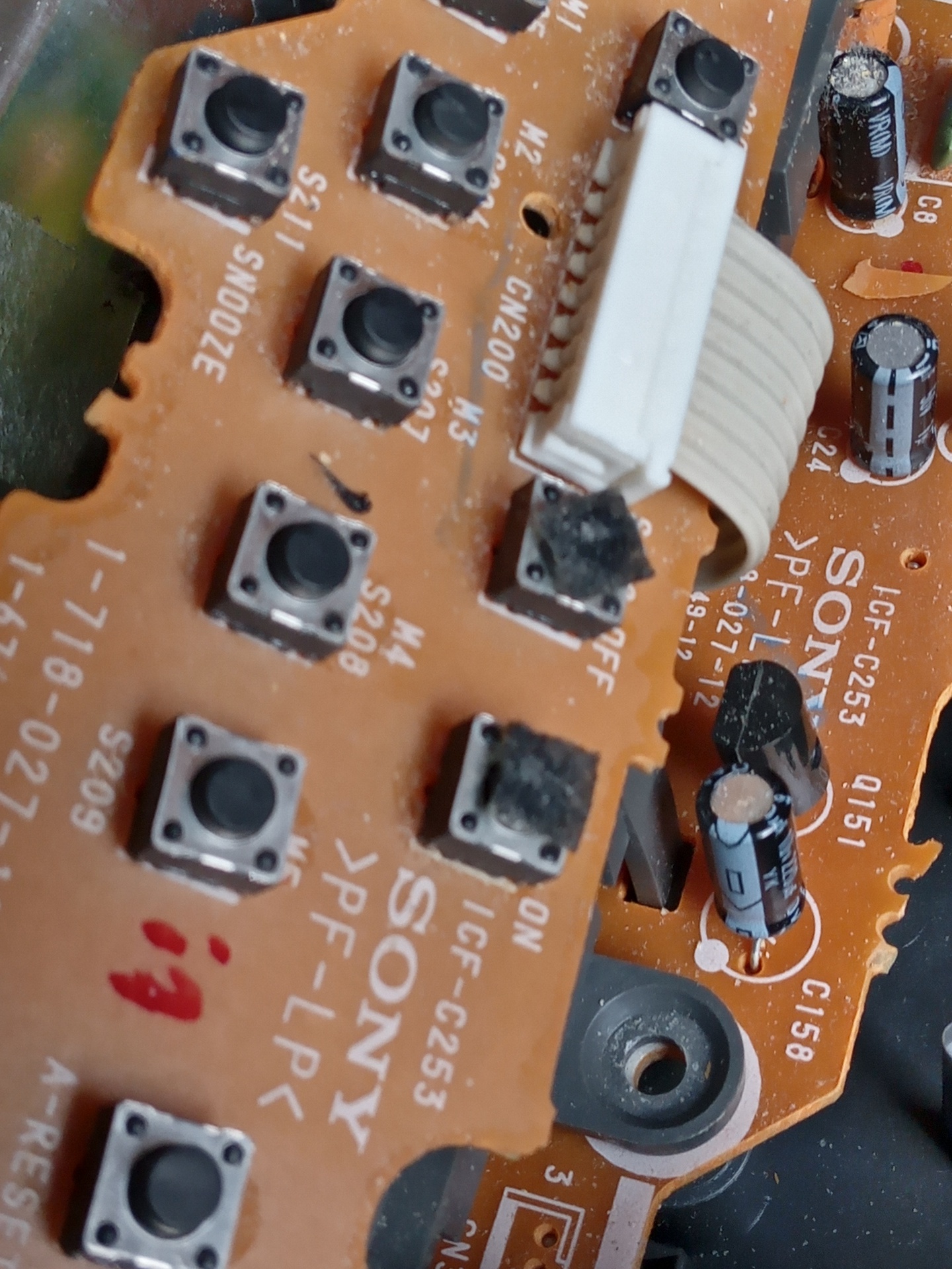

(#) Hantos Ferenc hozzászólása Feb 21, 2023 /
Feleségem kedvenc rádiója megnémult. SONY ICF C253L - Dream machine tip. Egy impulzus a be gombra = BE, egy impulzus a ki gombra = KI. A kis készülék megadta magát és nem hajlandó bekapcsolódni. Mi lehet az oka? Életemet annak idején a Tavasz, Kékes, Duna tévékkel kezdtem, de aztán átkeveredtem az ipari erősáram területére, ezért a Sony lelkivilágát nem ismerem. Rajzom sincs hozzá. Kedves fórumlakók hasznos tanácsait szívesen és köszönettel fogadnám. Üdvözlettel: HF
(#) CHZ válasza Hantos Ferenc hozzászólására (») Feb 21, 2023 /
Kapcsolóra mérj rá, elsőre…
(#) Gafly válasza Hantos Ferenc hozzászólására (») Feb 21, 2023 /
Ilyen?
Óra sem megy?
(#) Hantos Ferenc válasza Gafly hozzászólására (») Feb 21, 2023 /
Igen, ő az és semmi sem indul a BE gomb megnyomására.
Még nem szedtem szét a házat, de ez lesz az első, amit írtál. Köszönöm! Bocsánat, most néztem meg újra és a dátum, óra megy csak a rádió BE gombra nem reagál. Még karácsony előtt néztem utoljára, akkor vettem észre, hogy nem kapcsol be.
A hozzászólás módosítva: Feb 21, 2023
(#) ONKYOS válasza Hantos Ferenc hozzászólására (») Feb 23, 2023 /
Tápfeszültségeket, áramellátást kell megnézni, első körben..
javításban járatos szaki-nak nem kell rajz hozzá.
(#) Gafly válasza Hantos Ferenc hozzászólására (») Feb 23, 2023 /
Akkor hálózati zsinór, trafó, és biztosíték alapkörök lefutva...
(#) Hantos Ferenc hozzászólása Feb 27, 2023 /
Szétszedtem a hétvégén. Ma délelőtt tudtam csak méricskélni és úgy néz ki, hogy a BE gomb nem zár. Amikor rövidre zártam az érintkezőit, rögtön bekapcsolt a rádiórész is.
Ha már szétszedtem, akkor megnézem az idő beállító + és - gombokat is, mert emlékeim szerint valamelyik nem szuperál egy jó ideje, csak most megjött az unokám itt ebédelni és mindent abba kellett hagynom. Nálunk az élet ilyen.
Nagyon szépen köszönöm a jótanácsokat minden kedves Fórumlakónak (Gafly, ONKYOS)!!
(#) CHZ válasza Hantos Ferenc hozzászólására (») Feb 27, 2023 /
Ha lemezes mikrokapcsolók, akkor jol tisztítható.
Ha lefotózod javítását is leírnám.
(#) Hantos Ferenc válasza CHZ hozzászólására (») Feb 27, 2023 /
Megpróbálom csatolni a jpg fájlt.
Ezek is tisztíthatók, de jobb cserelni, olcsó.
A hozzászólás módosítva: Feb 27, 2023
Köszönöm CHZ! Én is úgy látom, hogy ezek filléres összegek ill. áruk.

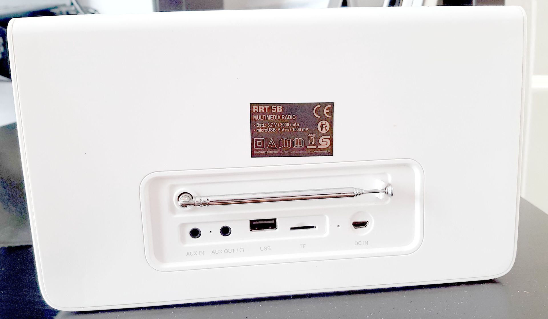

(#) IvánGábor hozzászólása Júl 30, 2023 /
Van egy SAL RRT5B retró-rádióm, bluetooth-szal, amiben elkezdett valami lötyögni. Helyre lehet rázni nagy nehezen és akkor tökéletesen működik. (Én főleg a bluetooth-funkciót használom rádió-hallgatásra). A garanciája lejárt, a szervíz nem hajlandó foglalkozni vele. Én úgy képzelem, hogy odabent valami nagyon egyszerű kontaktus hiba van, amit talán még én is helyre tudnék hozni.
Igenám, de a fa burkolaton egyetlen csavar sincs, mindenütt össze van ragasztva.
A kérdésem az, hogy a fotók és a műszaki leírás alapján meg lehet-e saccolni, hogy hol kellene óvatosa lefűrészelni valamelyik oldalát, hogy hozzáférjek a belsejéhez. A küllemével már nem törődök, majd összeragasztom valahogy.
