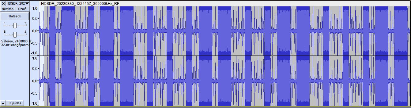

(#) sany válasza Gyantáscin hozzászólására (») Márc 3, 2023 / 1
Túl szabályosan jön. Nem ufó.
(#) sdrlab válasza sany hozzászólására (») Márc 3, 2023 / 1
Pont a szabályosságon alapszik az ufó-kutatás...!!

(#) szendi001 válasza Gyantáscin hozzászólására (») Márc 3, 2023 / 2
Elindult egy rossz frekiváltó, vagy LED lámpa.

(#) sdrlab válasza szendi001 hozzászólására (») Márc 3, 2023 /
Elég nagy lehetett az, ha az ország különböző pontjain is lehetett fogni
(#) szendi001 válasza sdrlab hozzászólására (») Márc 3, 2023 /
Akkor ez valami hadi radar? Amikor a dél-szláv háború ment, 2 méteren és 70 centin 4 másodpercenként teljes kuss lett. Az S mérő feküdt. Van szakmai oka a tüskéknek amit láttok?
(#) szsrobert válasza Gyantáscin hozzászólására (») Márc 3, 2023 / 1
Űrlakók invázióját indító jel. négyszögjel "filharmónikusokkal". Othr, zavaróadó, bármi.

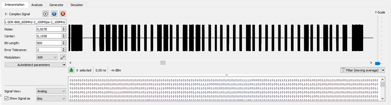

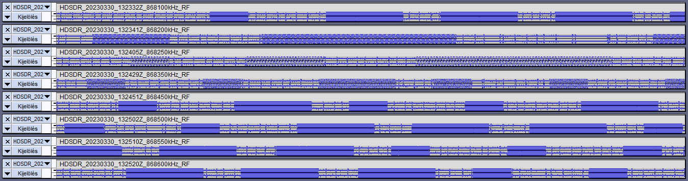

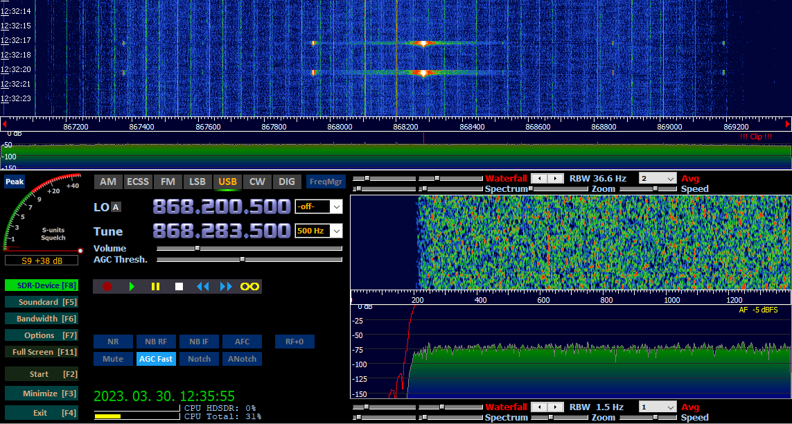

Srácok van egy RTL.SDR adóvevőm, amellyel egy eszköz rádió adását akarom befogni. A jel meg is van, de nem tudom eldönteni, hogy még is hol a legerősebb a jel. Mit és hogy kell nézzek a programban, illetve hogyan tudom meghatározni hogy hol jön a legerősebben a jel. Hogy miért kell a legerősebb jel frekije? Mert van egy adóvevőm az egyik projektemben, amely egy CC1101-es 868MHz-es modul, mellyel ezt a jelet fognom kellene és az adatok alapján majd vezérelni.
Csatoltam pár képet. Főként az adas_1 nevű képen látható, hogy milyen tartományban hallható a jól. Feltöltöttem az adást is, hátha valaki rendelkezik ilyen programmal. (utóbbit nem tudtam feltölteni, de egy változat itt elérhető: HDSDR_20230330_132520Z_868600kHz_RF.wav
Köszi előre is.
(#) dokidoki válasza don_peter hozzászólására (») Márc 31, 2023 /
Én 868.280Mhz-nek látom. Tőle jobbra balra a túlvezérlődés vagy intermoduláció miatti hamis jelek láthatóak.
(#) don_peter válasza dokidoki hozzászólására (») Márc 31, 2023 /
Én is, pontosan 868,285MHz-nél van a középpont, de nem értem miért van az, hogy ennél a jelnél elég gyenge és elmosódott jelet tudok csak felvenni, de mondjuk 868,600MHz-en a hack elnevezésű képen is látható éles határokkal rendelkező jeleket tudok rögzíteni. Ezért volt kérdéses a számomra , hogy mit kell tennem, hogy a jó és erős jelet találjam meg.
Túlvezérlődés van a vevőben, azért mutat úgy. Gyengíteni kell a vételt, ne antenna legyen a vevőn hanem egy 50 Ohm lezáró, esetleg plusz távolság növelés.
Igen azt tudom, de ettől még a legerősebb jel forrása még adott. Elvileg. Kaptam egy olyan ötletet, hogy közelítsek hátúról a problémához. CC1101-el megpróbálok adatot küldeni és nézem milyen frekin tolja az adást. Majd az én adásomat próbálom minél közelebb hozni a másik által lehallgatott adás frekijéhez és elvileg, akkor egy hullámhosszon lesznek..
Majd kiderül mennyire jó ez a megközelítés.

(#) Kera_Will válasza don_peter hozzászólására (») Ápr 1, 2023 / 1
Az sdr vevo tcxo frekijenek a csuszasat kalibraltad?
A ppm parametert kell allitani.
Keressel ra rtlsdr calibrate szavakra.
Talalni fogsz 1 exe-t ami gsm savon levo service csatornak frekijebol saccolja a vevod tcxo hibajat.
Azt meg a ppm parameterrel tudod javitani. Ezt a ppm ertekef adja vissza a program.
