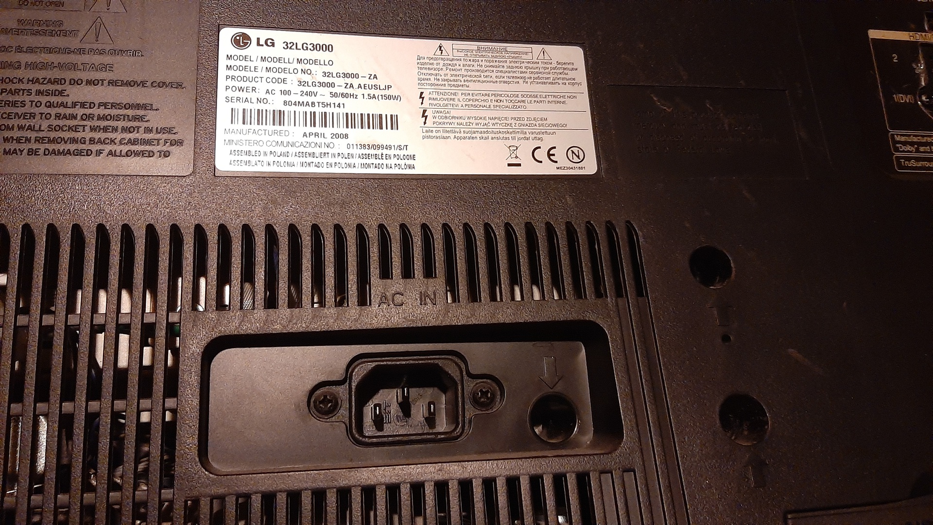

No, akkor mutatok hármat, ahol bizony földelt kábelt kell bedugni (az egyik éppenhogy Samsung). Megmég vannak külső tápegységesek is, aztán azoknak a "bemenete" is csak olyan, amilyen gatya volt a tervezőjén. Ott is van "borotvazsinóros", a borotvazsinórhoz igen hasonló háromeres földelt is, meg az a fajta (olyat is fényképeztem, csak nem tudom jól megnevezni), amit a számgépedbe dugsz.
Perszehogy fölösleges túlzottan foglalkozni vele, bármelyik settopboxot bármelyikkel összedughatom, épp a napokban pont olyan TV-vel nem akart szóbaállni az STB, amelyik beretvazsinóros (Ki kellett húzni, várni, visszadugni, nagykönyv szerint), míg a földelt LG-t digdoshatom menetközben. De a borotvazsinórosok közt is a többséget lehet dugdosni. Mindenképp pártolom a beretvazsinóros masinákat, ha már nem beépített van bennük/rajtuk (az még jobb, nehezebben hagyjuk el) A hozzászólás módosítva: Ápr 7, 2023
