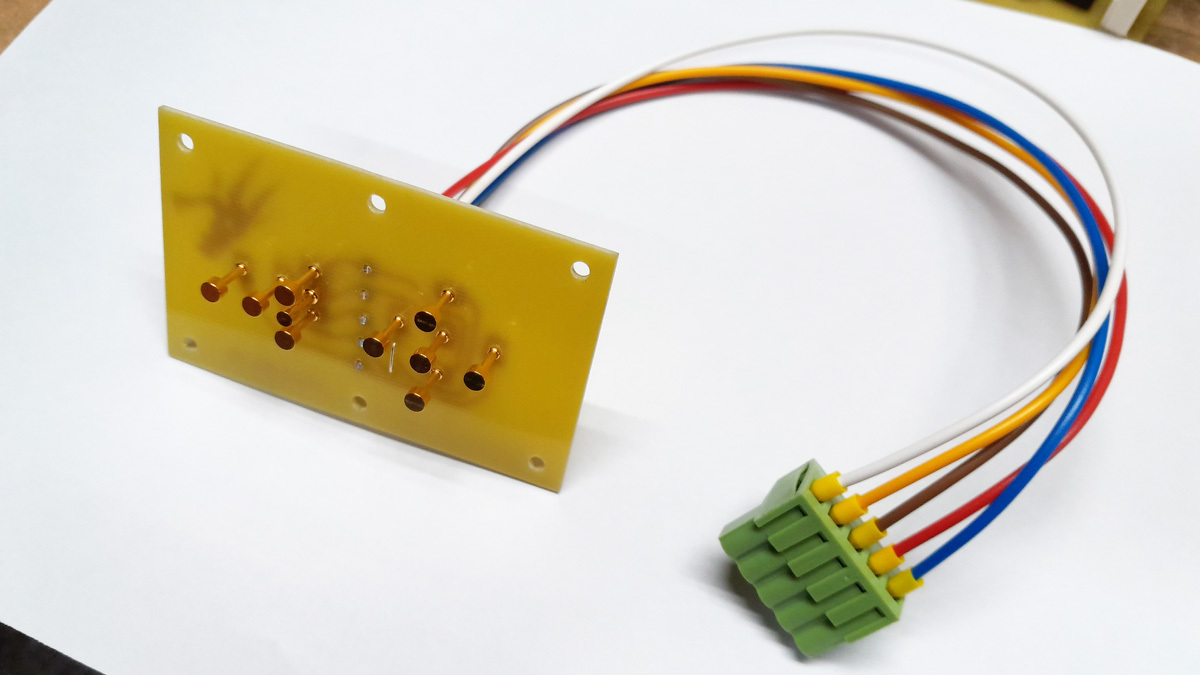

(#) Bakman válasza Bakman hozzászólására (») Márc 11, 2023 / 3
Maradt a tesztelőtű. Eddig jól működik, a tartósságát nem tudom, majd kiderül...
