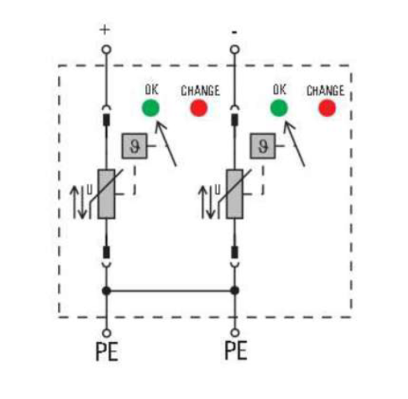

A csatolt képeken a DC túlfeszültséglevezetők (ha jól értem az egyiket 2 pólusúnak a másikat három pólusúnak hívják) között mi különbség? Úgy értem a relén kívül, nyilván van a három pólúsnak hívottban plusz egy varisztor, de hogy az mivel tud többet így?
TN C és S?
Ahol három van, ott már korábban szét van választva nulla és a védőföld... Szerintem jobb az órához tenni és a kettő...
Napelemes rendszerhez lesz, szóval a helye az fix a DC dobozban az inverter mellett. A jelenlegi ami van is kettes, de csak 600V-os és most kellene az 1000V-os (felrakunk még pár napelemet és a 600 így már kevés) ami szintén kettes lesz mert minek változtatni azon ami bevállt. Viszont szemet szúrt hogy 90%-ban már ilyen hármasakat árulnak és nem volt tiszta hogy miért.
DC kimaradt, már megint előbb írtam mint gondolkoztam.
