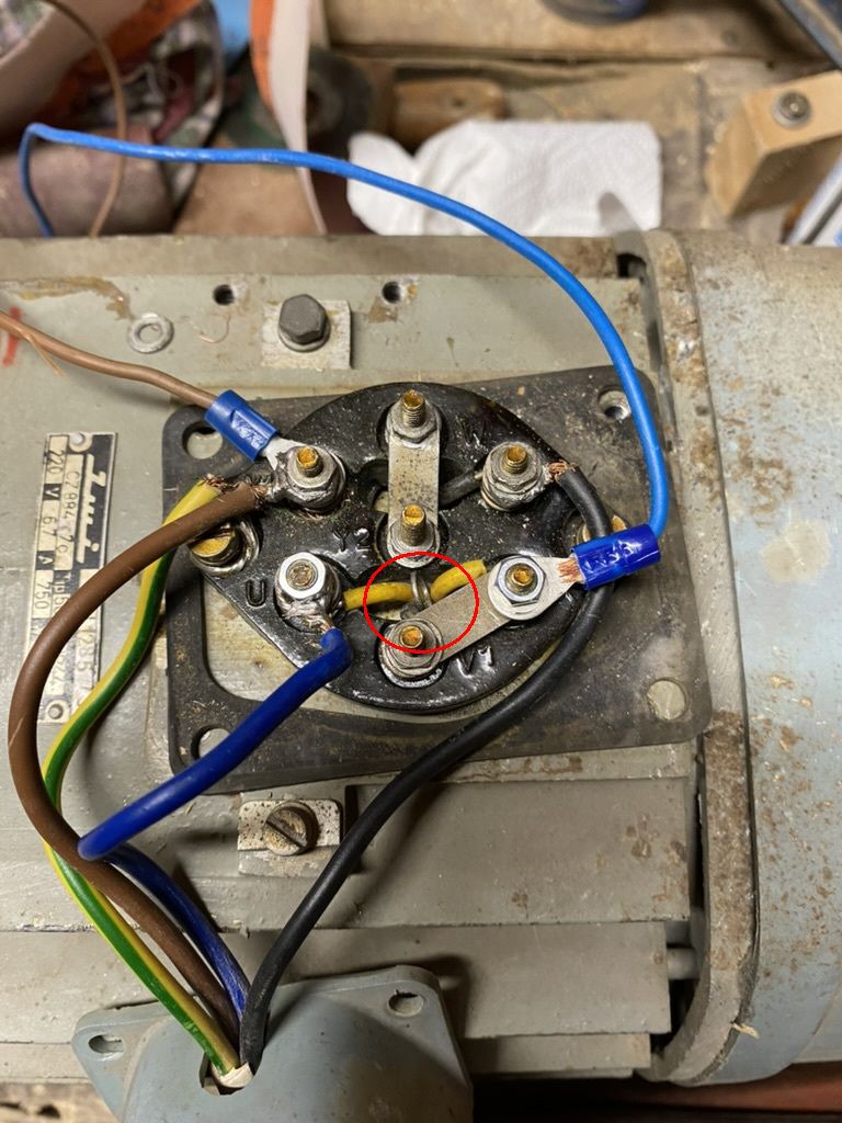

Elfogadom, de ha a sárgára kötöm a betápot, akkor csak búg, es ha kézzel rásegítek, akkor elindul, de egy fordulat per másodperc és melegszik. A fenti formában indúl a nyomógombra és nem melegszik. De nyilván elfogadok minden tanácsok.

ITT van az eredeti bekötésnek megfelelő elrendezéshez a bekötés. Ebből kifolyólag a betáp az most rossz helyen van, kösd a fekete szálat az "X"-re és a kondenzátor kék szálát a "V2"-re! A barna nyomógomb szála az a kék betáp száláról legyen leágaztatva, mert különben nem fog beindulni. A képen mint ha egy rugós alátét látszana ami be van esve oda középre de problémát nem okozhat, mert nincs kapcsolat a függőleges áthidalással a tekercseknek.

Értem. De , mivel az X és a W ponton "sipol" a multiméter, így lenne értelme felcserélni?

(#) VIM válasza nagypuma hozzászólására (») Máj 6, 2023 /
A "W" (vevé) ponton elvileg nincs semmi se kötve, vagy elnéztél valamit. Amiről Te beszélsz az a "V2" lenne. Direkt olyan rajzot mutattam ami szerint bárki be tudja kötni a kapocslécet. Ha kételkedsz abban amit mondok akkor várjál valaki biztatóbbat. Ebben az esetben nem találgatok, mert a közölt kép számomra egyértelmű és a tekercseket is én rajzoltam be annak idején más számára is, hogy érthető legyen a bekötés. Ha nem megy a dolog akkor majd estére berajzolom, hogy mit hová köss.
(#) Hutty válasza nagypuma hozzászólására (») Máj 6, 2023 /
A mot2-nek kellene lennie a helyes bekötésnek. A fő tekercs sárga, a segéd fekete. Nem úgy mint a rajzomon.
A mot3 a >mot< képen lévő bekötés, a vezetékek végén nem tudom mi van.
A mot képen bekarikáztam egy valamit, talán egy rugós alátét...
(#) Hutty válasza Hutty hozzászólására (») Máj 6, 2023 /
És ha igazam volna, akkor a képen lévő kék vezetéket. ami a kondenzátoré, kellen cserélni az felette lévő feketével.

(#) nagypuma válasza Hutty hozzászólására (») Máj 6, 2023 /
Kedves Hutty! Valóban, a w-t elirtam, V2 lett volna...
Köszönöm, átkötöm, mikor lesz időm. Feltétlen visszajelzek.
Addig is köszönöm.
az alátét, valóban idegen anyag, eltávolítom.

(#) vision61 válasza nagypuma hozzászólására (») Máj 6, 2023 /
Az alátét is felesleges ott, de ettől sokkal inkább veszélyesebb a zöld/sárga, és a barna vezetékek bekötése, amik szinte összeérnek. Ne maradjon így a végleges bekötés után.
Ettől jobban nem tudom szemléltetni a bekötést. Annyit lehet még hozzátenni, hogy a nyomógomb barna szála az a betáp kék száláról legyen leágaztatva ne a feketéről.
(#) nagypuma hozzászólása Máj 6, 2023 /
Igy is lett... Igazad volt, felcseréltem a betápot a kondival, meg a nyomógomb átkötést, igy működik,
sztem izmosabb hangja lett, bár lehet csak a fülem rossz.... Köszönöm a segítséget, ábrázolást, rajzokat
