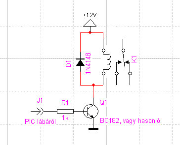

(#) watt válasza Lozsa hozzászólására (») Júl 1, 2008 /
A PIC 12V-os relét közvetlenül nem tud kapcsolni, de ha tudna sem lenne szerencsés. Kell egy npn tranyó a kimenetekre amik a relék tekercsét húzza testre. Kell még minden relé tekercsre egy-egy dióda katóddal 12V felé.
Csatoltam a rajzot.

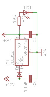

(#) Lozsa hozzászólása Júl 27, 2008 /
Namost a tesztelési fázisban vagyok. Egy pici részét megépítettem próbának, de nem akar jó lenni.
A relé a lentebb megadott kapcsolás szerint nem jó.
Sok lesz az az 1K ellenállás a bc182-nek.
megpróbáltam 500 ohm-mal is de nem jó.
Ha direktbe (előtét ellenállás nélkül) megy az 5 volt a bázisra akkor kapcsol de akkor már ettől az egy relétől is melegszik a táp áramkör.
Megtennétek, hogy ezt a két részt módosítjátok nekem?
Úgy kell számolni, hogy a relé behúzóteljesítménye=12v/0,2w és van belőle egyszerre maximum 20 kapcsolva, tehát a tápnak ezt el kell majd bírnia.
Még nincs megvéve a kupac alkatrész úgyhogy módosíthattok bármit bármire.
Köszönöm...

(#) Prinner válasza Lozsa hozzászólására (») Júl 28, 2008 /
-Ha a relét meghajtó rajzon lévő elrendezésben, ha előtét ellenállás nélkül adsz a mikrovezérlőről logikai 1 szintet, akkor gyakorlatilag rövidrezártad a földel a portját, és a megengedett 20mA többszöröse folyt át rajta, ami valószínűleg a uc károsodását okozta(esetleg lehet, hogy a gyenge táp megvédte a túláramtól, ezért még érdemes lenne kipróbálni a picet).
-A rajzodon látható kollektorköri relével sorbakapcsolt kérdőjeles értékű ellenállás nem kell, rövidzárral helyettesítsd(csak visszafogja a relé meghúzóáramát, a relé tekercsének ohmos ellenállása bőven elég az áramkorlátozásra).
-Az adatlapon megadott hfe értékek általában kisjelű viszonyokban mérik(az apróbetűben esetleg meg van adva a mérőáram), nagyobb áramok esetén csökken a tranzisztor áramerősítése. Célszerű a megadott érték kb. a felével számolni.
-Az általad használt relének meghúzóárama 0,2W/12V=17mA lehet, tehát ha a nagyjelű áramerősítés legrosszab esetben 10, akkor 1,7 mA bázisáramnak elég kellene lennie. Ennél célszerű lehet kicsit nagyobbat választani, pl. 5mA-t, és akkor 820 ohm vagy az ajánlásban szereplő 1 k bőven jó ide. Egyébként érdekes, szerintem 5-10 mA bázisáramra biztosan kinyit rendesen.
-A 78l05 kicsit kevés lesz szerintem: azt írtad egyszerre max. 20 relé van meghúzva és ha 5mA a bázisáram akkor 20*5=100mA és van még egy led is a végén, ami 5-10mA körül vesz fel, akkor túllépted a maximum 100mA-t. Ráadásul túldisszipál a tok, mert max 200mW lehet: (12-5)V*0,1A=700mW! Ide 7805-ös kell, 1A-t bír , to-220 tokos, kisebb hűtőzászlóval felszerelve.
-Nem célszerű a uc szempontjából sem nagyra választani a bázisáramokat. Igaz, hogy portonként 20mA van megengedve, de van egy olyan adat, hogy:
Maximum current sunk by all ports ......200 mA
és
Maximum current sourced by all ports ....200 mA
tehát 5mA esetén 20*5=100mA, ez még belefér. A 200mA 18f8722-re vonatkozik.
(#) watt válasza Lozsa hozzászólására (») Júl 28, 2008 /
Már ne is haragudj, de amit rajzoltál, annak szerinted van valami köze az általam rajzolt áramkörhöz? (attól eltekintve, hogy az alkatrészek számossága majdnem megegyezik...)
Kérlek a jó rajz szerint próbáld a relét bekötni!
(#) Lozsa válasza watt hozzászólására (») Júl 28, 2008 /
Igazatok van elba*tam a rajzot!
A ???-es ellenállás a bázis elé került volna!
Bizony!
Várjuk a további fejleményeket!
(#) Lozsa válasza Prinner hozzászólására (») Júl 28, 2008 /
Módosítottam a rajzot.
Namost ha jól gondolom:
Vdd-0,7V a port jele. Vagyis kb 4,3V. Ha 5mA-t szeretnék folyatni akkor 4,3/0,005=860 ohm kellene.
Tekercs áram= 0,2w/12v = 17mA. (számoljunk 20-al).
vagyis ezek szerint hFE=4 már elég lenne???
Jól ráhagyva mondjuk hFE=20?
Ha igaz akkor hogyan választánátok tranyót? van erre netes katalógus?
Gyakorlatilag bármilyen tranyó megfelel, aminek az árama 50..100mA.
