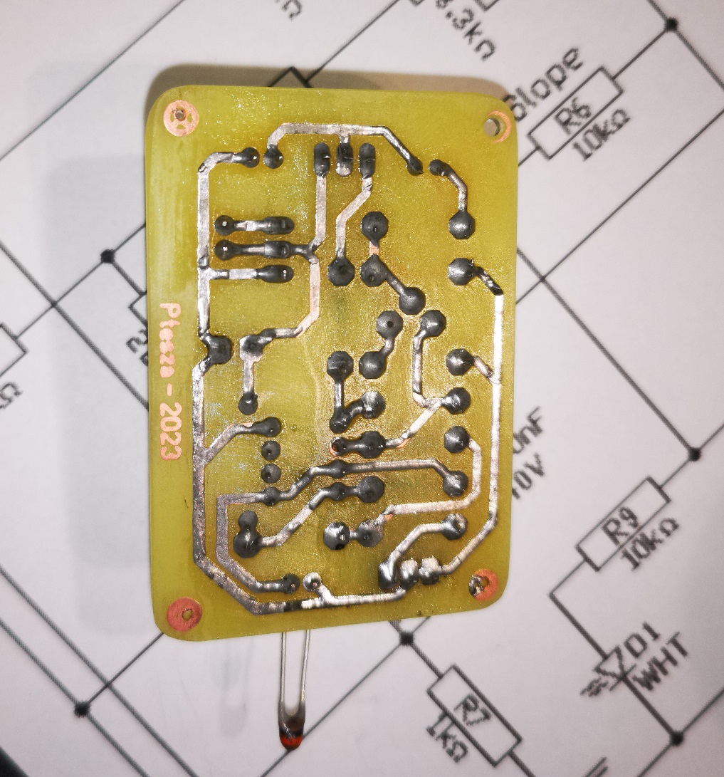

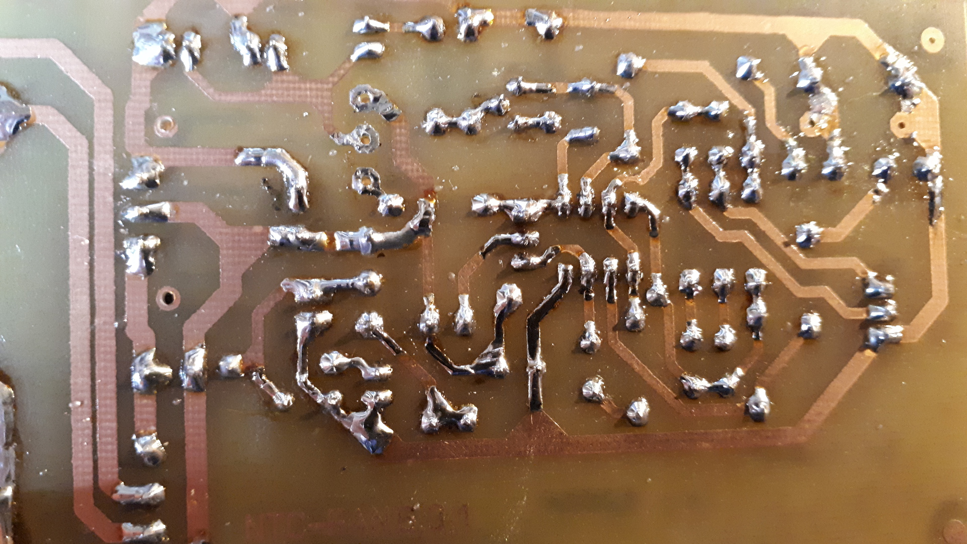

Sziasztok, segítséget szeretnék kérni, mert napok óta nem tudom fellelni a hibát amit elkövettem!

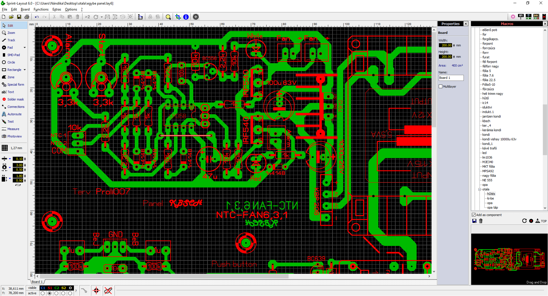

A kapcsolás az NTC fan6 csak kicsit módosítva. Ez a verzió már működik, csak most még egy kicsit változtattam rajta, no nem a kapcsoláson hanem a panelon és itt történt valami amire nem tudok rájönni ![]() ![]() Kérnélek titeket, főleg a kapcsolás alkotóját, hogy segítsen. A jelenség csak annyi, hogy bekapcsolás után azonnal minden maxin pörög a venti és a relé megy nincs szabályzás. Az alkatrészek jók és megfelelő a pozíció is "többszöri" ellenőrzés után. Mit rajzoltam rosszul, vagy forrasztottam be rosszul. Előre is köszönöm!

A 7812-es IC-nél a terven sem látom a 330 / 100 nF-os kondenzátorokat. Stabil a 12 V? A NYÁK forrasztási oldaláról mosd le a gyantát, esetenként tud vicces lenni.
Szia, lemostam nem változik, raktam már 100 nF-ot semmi. De labortápról sem megy!
Előttem van a működő is, és nem találunk hibát a barátommal együtt. A vezérlésben lesz a hiba mert az IC közel tápfeszig ki van hajtva. ![]()
Hello! Van egy probléma. Hogy a diódás analóg VAGY kapu után a GND felé egy 10kohm-ot kell tenni. (IC3-as / 4-es láb). Mert jelenleg az IC neminvertáló bemenetei a dióda miatt a "levegőben lóg". Ha az "Alarm" komparátor egy pillanatra bebillen, már nem tud "kijönni belőle". A 7-es lábról jövő visszacsatoló 10k-t pedig 100k-ra kell cserélni. Hogy a hiszterézise kisebb legyen. (Eredetileg 10k/1k volt.)
Köszönöm, ezt soha nem tudtam volna kitalálni magamtól.
![]() ![]() Működik!! ![]() Már csak egy kérdés ezzel kapcsolatban. A másik, régi panel ezek nélkül az elemek nélkül hogyan képes jól működni?
Vagy nem ugrik fel az Alarm OPA kimenete bekapcsoláskor, vagy átvezet valamelyik dióda.
Akkor ezt is változtatom.
Nagyon köszönöm!!

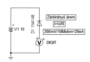

Egy LM358-ban PNP tranyók vannak a bemeneten. Ez azt jelenti, hogy a bementi áram "kifelé folyik". Az áram 20..150nA közötti értékű lehet. A két bemenetnek kétszeres árama van. A diódák záró irányban vannak, ami a bement feszültségének akadálytalan felemelkedését jelenti. Ha műszerrel rámérsz, akkor a 10Mohm bementi ellenálláson ez 0,4..1,5V feszültséget hoz létre.
De, ha a bemeneti áram kevesebb, vagy a panel átvezetése 10Mohm-nál kisebb, vagy a dióda záróirányú árama nagyobb (mert pld. megmelegítetted) akkor lehet ez a kis áram, már nem tud nagyobb feszültségesését létrehozni a termisztor feszültségénél és nem billen be az áramkör. De ez műszakilag nem korrekt megoldás..
Létezhet, hogy két 4148-nak nem egyforma a paramétere ennyire? Főleg ha Kínai"""?
Fogalmam sincs Mert én kínait eddig csak egyet láttam, de azt személyesen ismertem. Minden esetre, egy 1N4148-nak 20nA körül van a záróirányú árama, szoba hőmérsékleten. Könnyen megmérheted, 10V-ról feszültségállásban a műszereddel, mekkora értéket mutat. Ha ezt elosztod a 10Mohm-al, már is megkapod hogy hány nA a viszáram.

Nem egy ördögszekér ez. Ohm bácsi törvényét kell használni, mivel általában nA áramokat nem mérünk. De egy 9V-os elem is bőven megteszi. Csak azért 10V, mert 12V tápfesz mellett az IC-nek kb. ekkora a maximális kimenti feszültsége.

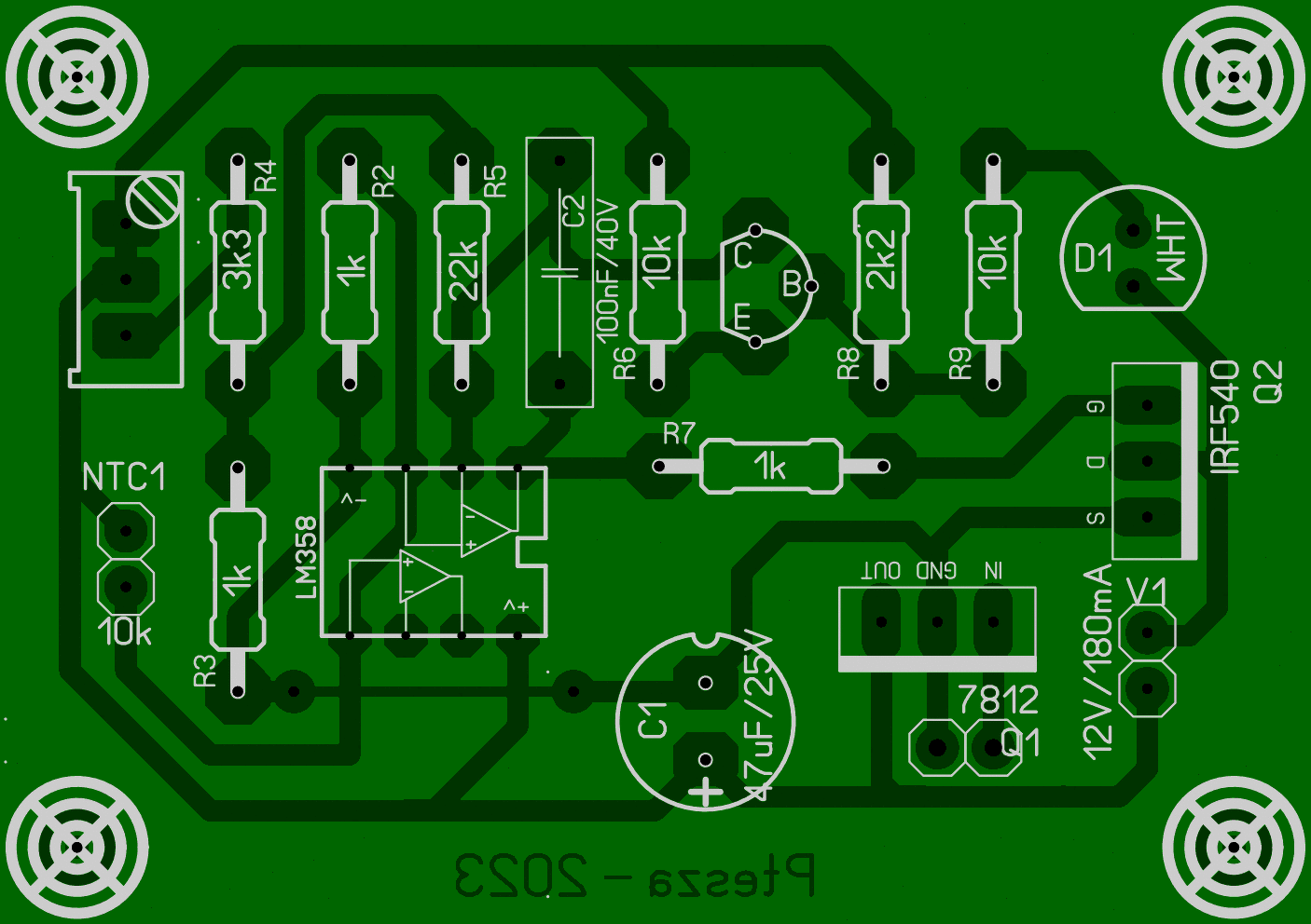

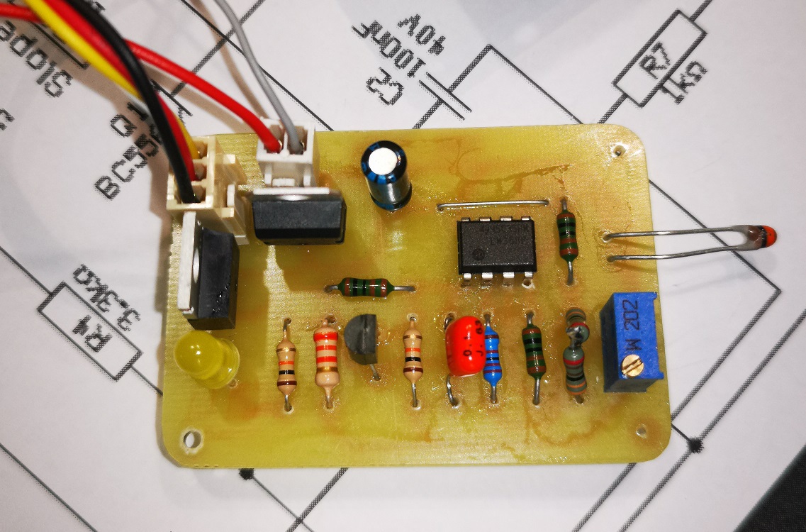

Elkészítettem Proli007 mester kapcsolása alapján az NTC-Fan6-ot. Terveztem hozzá panelt (az eredeti alapján) de annyi módosítást végeztem, hogy ráterveztem egy 7812 stab IC-t.
Minden szép és jó de nem megy. Illetve olyan tartományban megy amit egy gyufaláng legyintésével tudok elérni. Felpörög a Venti és a LED fénye is arányosan változik a fordulattal. 3k3 trimmert nem igazán tudtam beszerezni. Most 2K van benne és R4 helyén 2db 3k3 ellenállás van sorosan. Valamit elköthetttem vagy van valami bagatel amit nem veszek észre. Valaki ránézne, hogy mi lehet?
Nem tudom milyen tartományt jelent a "gyufaláng legyintés", de ha jól emlékszem akkor kb. 35-65°C között mozog a minimum és maximum fordulat közti hőfokváltozás.
Tulajdonképpen pont azt várjuk, hogy viszonylag hamar elinduljon, de ekkor még lassan és halkan, és ha esetleg ez a légáramlás nem elég, akkor szépen növekszik a fordulat (a ventifeszültség) a hőmérséklet emelkedésével, és még "értelmes" hőfoknál el is éri a maximumát. Tehát akár az is lehet, hogy éppen így jó ahogy van.
Sajnos, így nem tudom kipróbálni és beállítani sem. Hogyan tudnám tesztelni? Kellene valami ami 35°C és oda kellene beállítanom, hogy induljon. De sajnos bárhova is tekerem nem indul, csak extrém hőmérsékletre.
Itt a lap alján feszültséggé "alakul át" az NTC ellenállása, ami nagyon kényelmesen mérhető.
Tehát az NTC helyett beteszel egy 10 kR-os trimmert, beállítod arra az ellenállás értékre ami a táblázatban van az adott hőfoknál, és máris tudsz vele játszani, olyan mintha stabilan mondjuk 35°C-on lenne az NTC.
Egy gondolat még ide. A két újjal való összecsípés nem a legjobb ötlet mert a bőr nedvességtartalma kisöntöli az NTC-t és így meghamisítja az eredményt. Ha le vannak szigetleve a lábak akkor működhet.
Hello! A Fet ugyan olyan analóg szabályzó, mint a stabilizátor. Ha az melegedik, nyilván a Fet is fog. A BS170 maximális disszipációja 830mW. És 150°C/W a hőemelkedése a kristálynak szabadlevegős hűtés esetén..
Javaslom mérd meg a ventilátorod áramfelvételét 12V-on, mikor forog, és mikor lefogod. Ugyan nem írtad mekkora feszültségről jár az áramköröd, de ha a táp 12V-nál nagyobb, akkor javaslom ezt az egyszerű kapcsolást. (De ha lehet, ne egy BS250-el..)

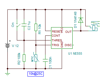

En kis segitseget szeretnek kerni! Egy 6 cellas akkutoltot epitek, (li-ion)..bontott cellak, stb.. van olyan cella ami a toltes vegefele elkezd melegedni, ami nem jo dolog. Keszitek egy olyan toltoagyat amiben minden cella alatt van egy 10K-s NTC ( hore csokkeno ellenallas).. olyan kis egyszeru kapcsolast szeretnek, ami 40C fok korul meghuz egy relet, a rele bontja a tolto aramkort. A meghuzott rele allapota valahogyan reteszelve legyen, csak nyomogombbal lehessen elejteni a relet, mindez pedig 12V-rol mukodjon. Tudna valaki ebben segiteni? Elore is koszonom szepen!
Hello! Tessék! A relé záró érintkezőjét kell használni a töltés megszakítására. Persze tehetsz párhuzamosan a relével egy Led+ellenállás kombót, hogy lásd mikor túlhevülés van.
Ha azt szeretnéd, hogy a relé túlhevülés esetén húzzon meg, akkor a relét a kimenet és a GND közé kössed be és a nyugvó érintkezőt használd. A hozzászólás módosítva: Jún 7, 2023
Szia,
Koszonom szepen! A visszajelzesre en is ugyan igy terveztem LED-et tenni! Az 555 kimenete biztonsagosan mekkora arammal terhelheto? |
