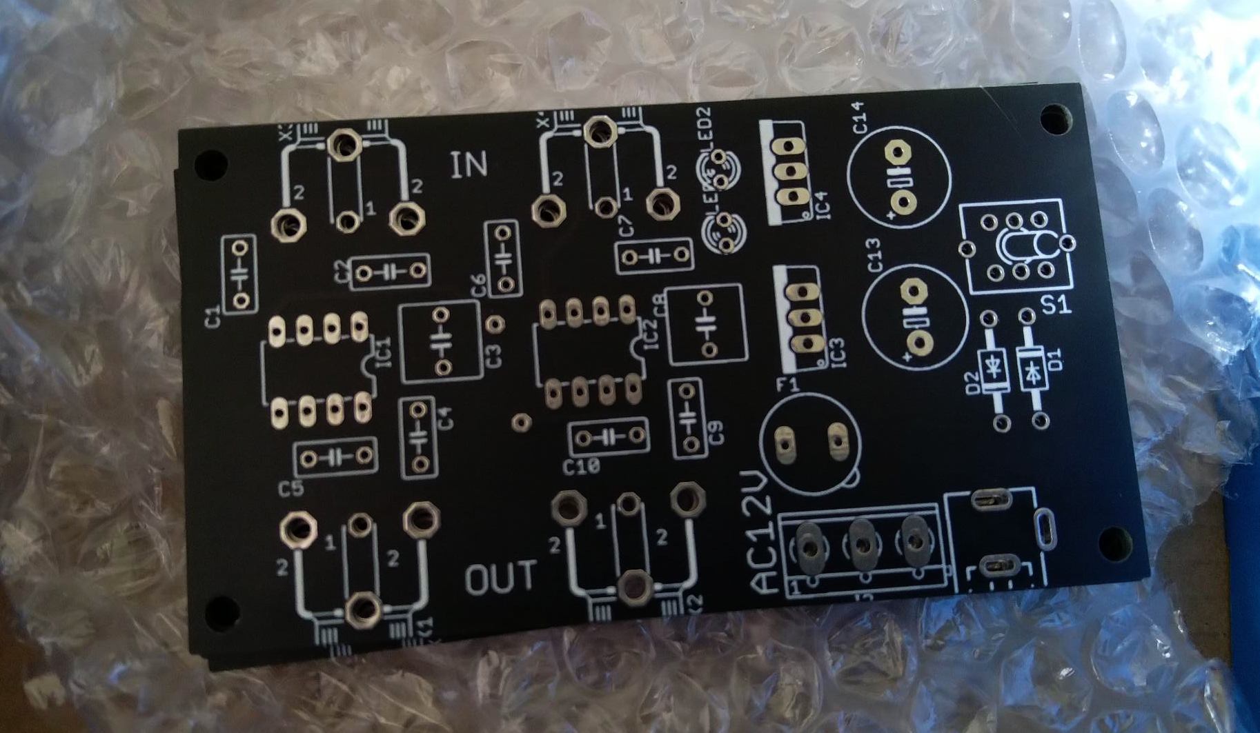

(#) Cavalier hozzászólása Jún 15, 2023 /
Csak egy kis info, jlc-től rendeltem múlt kedden, most szerdán csörgött vele a DPD. 5 USD se volt az 5 darab postával, sarccal együtt, a leglassabb postát választottam, a Global standard direct line-t, mondván, hogy ráér, erősen meglepett, hogy már ide is ért.
Ha esetleg valaki szeretne még lemezjátszóerősítőt építeni, tudok adni nyákot. Alul 1206 ellenállások-kondik is vannak. És még azt se tudom működik-e.

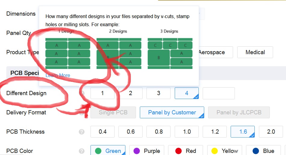

(#) kissi válasza Alkotó hozzászólására (») Júl 7, 2023 /
Azonos panelből lehet sokat (amennyi belefér) a 100*100-as panelra, az nem feláras (utána saját vágás megjelölt keretek mentén ?!)?!
(#) Alkotó válasza kissi hozzászólására (») Júl 7, 2023 / 1
Igen. Mellékeltem a magyarázó ábrát hozzá.

(#) Travolta válasza Alkotó hozzászólására (») Júl 10, 2023 /
Itt írja, hogy lehet megoldani felár nélkül.
Annyi a lényeg, hogy a különböző terveket a silksreen-el kell körberajzolni, és utólag saját magunknak kell elvágni a panelt.
A hozzászólás módosítva: Júl 10, 2023
(#) Alkotó válasza Travolta hozzászólására (») Júl 10, 2023 / 1
Igen, ezt én is olvastam korábban (mellékeltem lefordítva hogy a hozzám hasonlók is értsék).
Csak az volt vele a bajom, hogy hiába jártam el a tipp szerint, ha a panelen látszott hogy több különálló részből áll, akkor hiába volt egyetlen körvonalon belül az egész, felszámolták a külön díjat. Kísérleteztem először a bélyegszéllel, majd más turpisságokkal, aztán még egy ideig erőlködtem, végül elfogadtam a feltételeket. Azt gondolom, így is nagyon megéri, és ha már ilyen, akkor én szoktam kérni a szép figurás kontúrmarást. Más szóval beálltam a sorba és hőzöngés meg variálás helyett kifizetem a +4$.
Mindezzel együtt, amit lehet, azt érdemes kihasználni, de nem jó átlépni a piros vonalat.

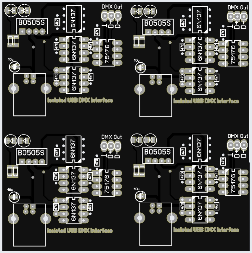

(#) Travolta válasza Alkotó hozzászólására (») Júl 13, 2023 /
A rendeléseknél az látszik, hogy a két és négy egyforma ÁK-t tartalmazó panel már úton van, a két különböző meg gyártás alatt. Nem kérdeztek, és nem is mondtak semmit, szó nélkül, flottul megy minden.

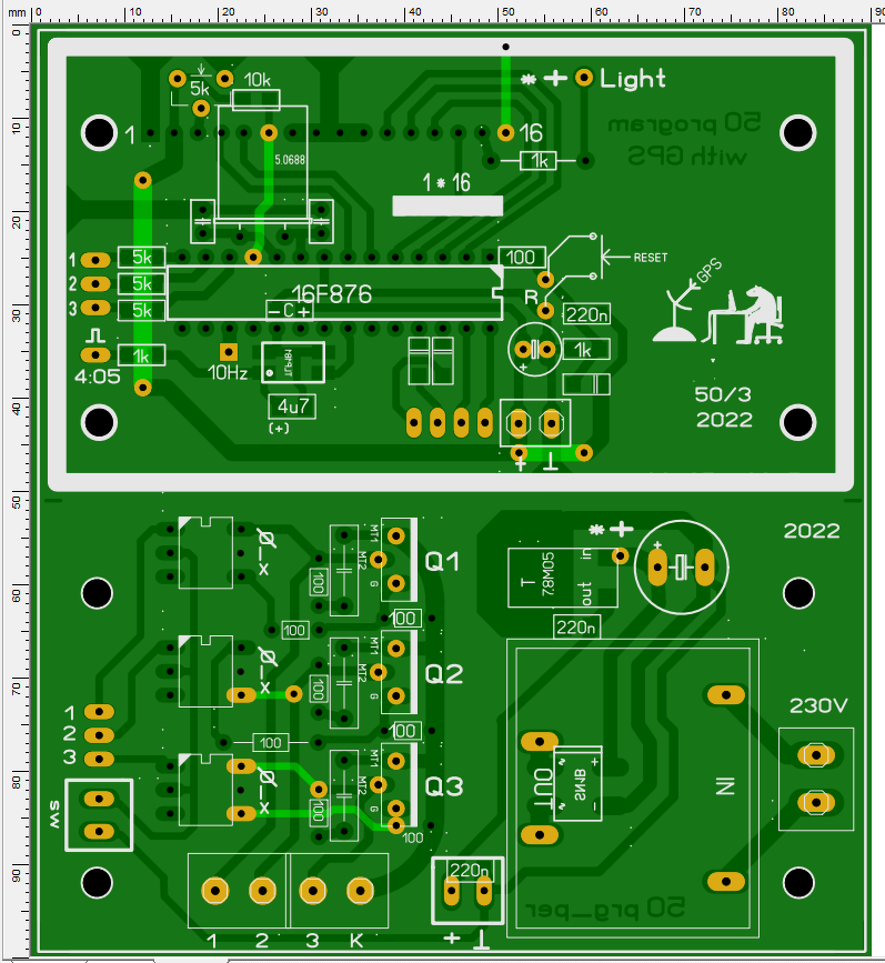

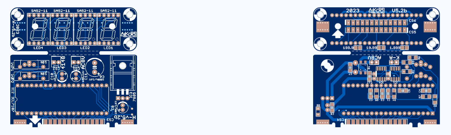

(#) Alkotó válasza Travolta hozzászólására (») Júl 13, 2023 /
Mutatnál képet a három egységről, amit rendeltél? Az alapján jobban látnánk milyenek a panelek beosztásai.
Mellékeltem egy példát (a gyártó ábrázolásában), amihez hasonló elrendezést nekem esetenként alapáron gyártanak, máskor pedig felárral. A képen lévő panel nyilvánvalóan egy áramkör, de az is jól látszik, hogy két külön egységre tagolódik, amik építéskor csatlakoznak.

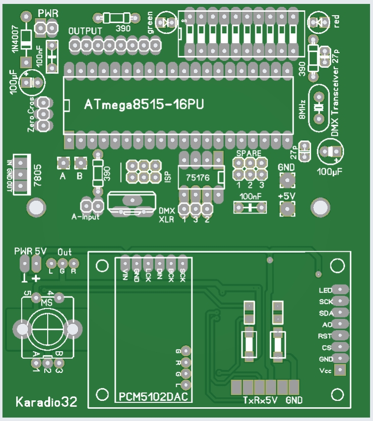

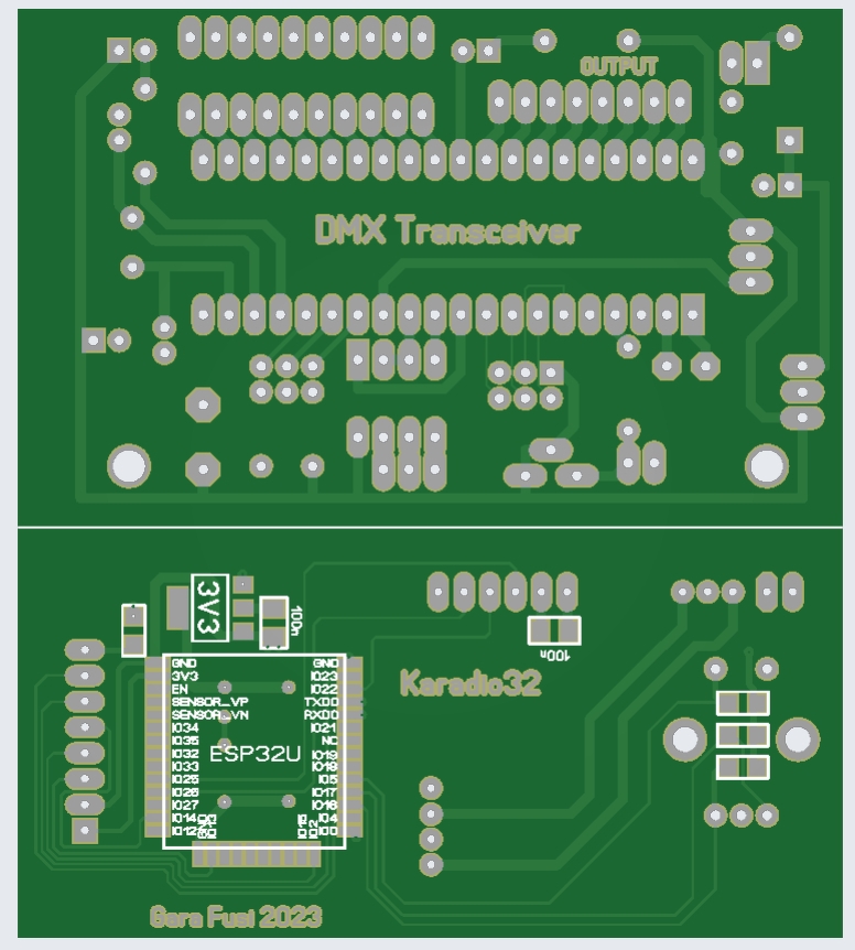

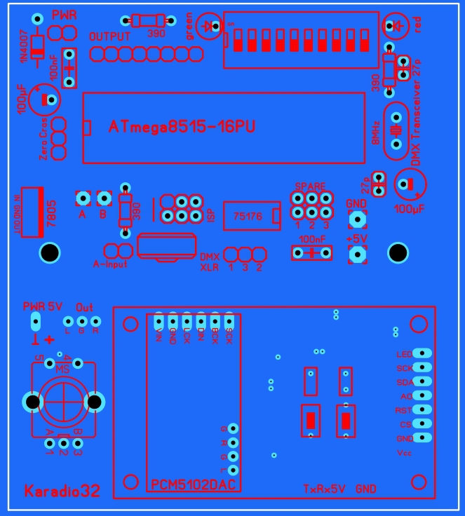

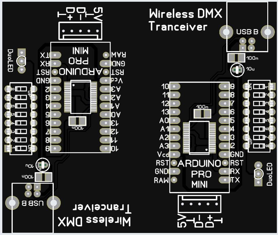

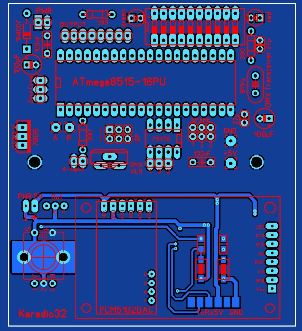

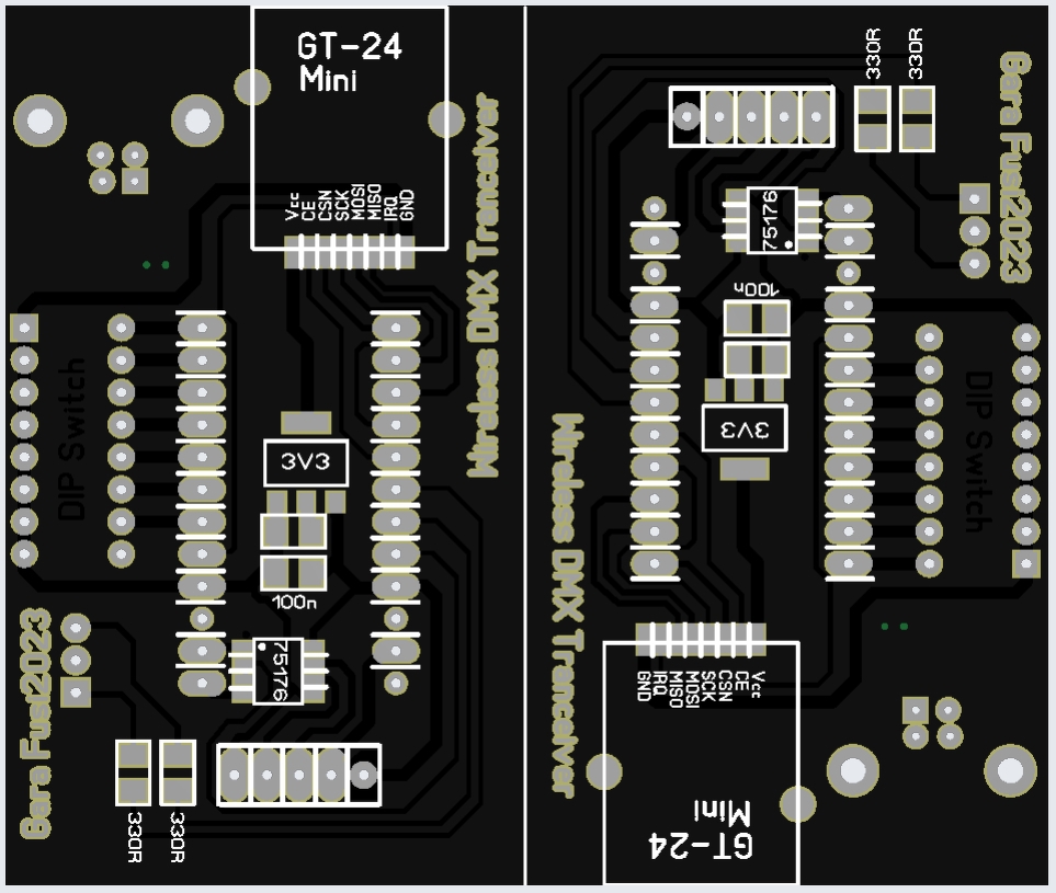

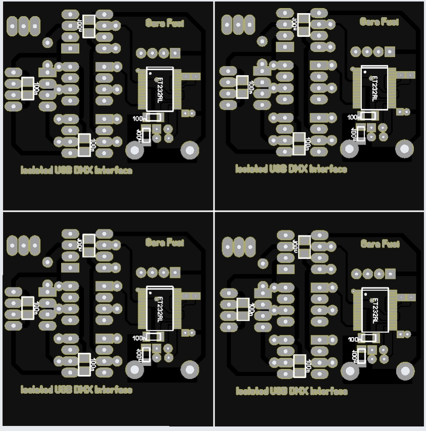

(#) Travolta válasza Alkotó hozzászólására (») Júl 14, 2023 /
Csatolom a gyártói képeket. Viszont úgy látom, hogy az 1. számú képnél gond lesz. Ott a felső réteg teli fóliás, és mintha nem lennének meg a körbemarások a forrszemeknél.
A tervek SP-ben készültek, és a gerber fájlt vissza importálva hibás a rajzolat. Sajnos ezt gyártás előtt nem vettem észre, úgyhogy lehet ez a része kuka lesz.
Esetleg van valami ötleted, mitől lehet ez? Esetleg én nem jól generáltam valamit?
Mellékelem a két képet is az SP-ből. Az eredeti a kész terv felső rétegének fotója, a gerber import meg az eredetiből generált gerber vissza importálása.
Közben elkészült a 2 különböző rendelés is, felár nélkül. Bár így hibáson sokra nem megyek vele....

(#) Alkotó válasza Travolta hozzászólására (») Júl 14, 2023 /
Köszönöm, tanulmányozom. Első rápillantás alapján, valóban nem egyértelmű a különböző egységek függetlensége, nálam ez sokkal hangsúlyozottabban látszik a kontúrmarás egyedisége miatt.
Az esetleges gyártási dokumentáció hibája itt visszatérő probléma. Neked is azt javaslom, a tervező program által generált fájlokat töltsd be egy "panelszimulátorba", ami lehet akár a gyártó által javasolt is. Ekkor a rétegek ki-be kapcsolgatásával lehetőség nyílik az ellenőrzésre, ami minimálisra csökkenti a generálási hibákból adódó tévedéseket.
Szívesen!
Teljes mértékben a gyártó által ajánlottak alapján készítettem a tervet, tehát a silkscreen rétegen van egy jelölés a vágáshoz, amit saját magam kell elvégezzek.Nekem ez a kis többletmunka bőven belefér ebbe az árszabásba.
Egyébként a korábban linkelt oldalon ecseteli is, hogy a vágások miatt bonyolítja a gyártást és a csomagolást, ezért számít fel többletköltséget.
Kipróbáltam a generált gerber fájlokat másik két gyártónál is, ott tökéletesen működnek. Ha megjöttek kiderül milyen lett...
