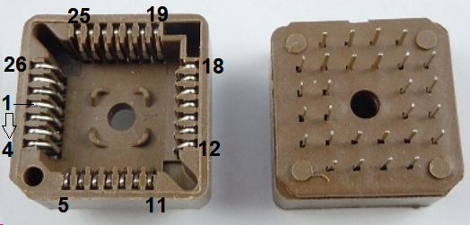

PLCC28 tokozással kapcsolatban érdeklődöm.
Véleményezzétek, hogy a mellékelt ábra szerinti lábszámozás helyes-e! Illetve az alul lévő forrasztható lábak hogyan kapcsolódnak a felső oldali tokozást fogadó lábakhoz? Magam is próbáltam keresgélni, de csak a méretekre szorítkoznak az adatlapok, és a lábkapcsolódásról nem tesznek említést. Gondolom ez sokak számára alapinformáció, de számomra ismeretlen terület.
A képeden a számozás helyes. A kivezetések sorrendjére meg az alábbi kép ad segítséget.
Köszönöm a segítséged.
