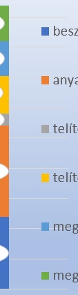

EXCEL-t érintő általános kérdéskör, a diagramok jelmagyarázatainak sorrendje. A halmozott oszlopdiagram kapcsán a megadott értékek alulról felfelé halmozódnak (ez így éppen jól is van), de a jelmagyarázat felülről lefelé íródik ki. Tehát ami az oszlopban alul van, annak értelmezése a lista tetején helyezkedik el. A kérdés: meg lehet fordítani a jelmagyarázat sorrendjét? (és ha igen, akkor hogyan) A melléklettel próbálom szemléltetni a jelenlegi fordított sorrendet, és talán az is látszik mennyivel jobb lenne ha fordítva sorakoznának egymás fölött a feliratok.

Katt a diagramra.
Digarameszközök fül -> Tervezés fül: Adatok kijelölése Itt a fel-le nyilakkal próbálj játszani, hátha helyreáll a rend. Elvileg a szöveg sorrendje követi a giagram sorrendjét, ez valamilyen bug lehet abban a verziójú programban amit használsz. Lásd melléklet. Azért van az alma a rakás alján, mert a lista azzal kezdődik, azt rakja a diagramba elsőként a program, ez normális. A fenti módszerrel lehet változtatni a sorrenden.

Valóban helyes a sorrend és a magyarázó szöveg sorrendje, ha a képed szerinti elrendezést használom. De nálam fordított az elhelyezkedés, és a nagyszámú adat illetve az áttekinthetőség miatt nem lenne célszerű átfordítani a teljes táblázatot. Az első mellékleten mutatom felül ami nálam van, és alul amit Te mutatsz. Javaslatodat már korábban is megpróbáltam, mint a legkézenfekvőbb lehetőséget, de nem volt sikeres. A szemléltetéshez a felső elrendezésben a sorrendet módosítottam (a füvet felülre vittem), de ezzel a magyarázó részben alulra került. Mutatom a második mellékleten. Ezek a beépített automatizmusok. Olyan opció után kutakodom, ahol az adat megmozdítása nélkül tudom a magyarázat sorrendjét befolyásolni (ha van ilyen).
Közben eszembe jutott, hogy a diagram az lehetne akár vízszintes is, és ez jó sorrendben teszi fel a magyarázatot.
Szokni kell a szememnek, de talán még mindig jobb, mint egy fordított sorrendű feliratozás.
