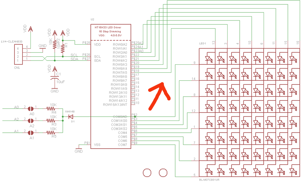

Nem közvetlenül Arduino, de a témához erősen kapcsolódik. STM32-vel szeretnék meghajtani egy 8x8-as LED mátrixot, Adafruit LED backpack 1.2" másolat, HT16K33 vezérlő van rajta. A problémám az, hogy mikor beírom az adott címre az adatot, nem a beírt adatnak megfelelő LED-ek világítanak. Például ha 0x81-et írok egy sorba, akkor a két szélső LED helyett az első kettő világít. Arra jutottam hogy gyakorlatilag el vannak shiftelve eggyel az oszlopok. Megnéztem a panel kapcsolását, ezt csatoltam.
A kapcsolásom is azt látom, hogy a ROW kimenetek nem egymás után vannak kötve, hanem van egy eltolás a bekötésben.
Valaki esetleg találkozott ezzel a problémával? Leginkább az érdekelne, hogy mi lehet emögött a bekötés mögött a logika. Csak simán szoftverből kellene megoldani az adat shifetlést, vagy én rontok el valamit, ami miatt el van csúszva? Az Adafruitos LED backpack könyvtárral nem volt gondom Arduinon.
(#) Bakman válasza Matqux hozzászólására (») Jún 26, 2023 /
Lehet, hogy így egyszerűbb volt a NYÁK terv. Vagy átkötöd vagy a programban eltolod pl. táblázat segítségével.
(#) kapu48 válasza Matqux hozzászólására (») Jún 26, 2023 / 1
Biztosan van rá asm utasítás, de C-ben is könnyen meg irható:
  1. uint8_t row = 0x81;
  2. void setup() {
  3.   // put your setup code here, to run once:
  4.
  5. }
  6.
  7. void loop() {
  8.   // put your main code here, to run repeatedly:
  9. // Byte rotálás
  10.   if ((row & 0x01) == 1 ){  // megvizsgálod a 0-ás bit értékét
  11.     row >>=1; //  eltolod 1-el jobbra
  12.     row |=0x80; // A legfelső bitet 1-be állítod
  13.   }else{
  14.     row >>=1;
  15.   }
  16. }

(#) Matqux hozzászólása Júl 5, 2023 /
Köszi szépen a válaszokat, akkor marad a szoftveres eltolás!

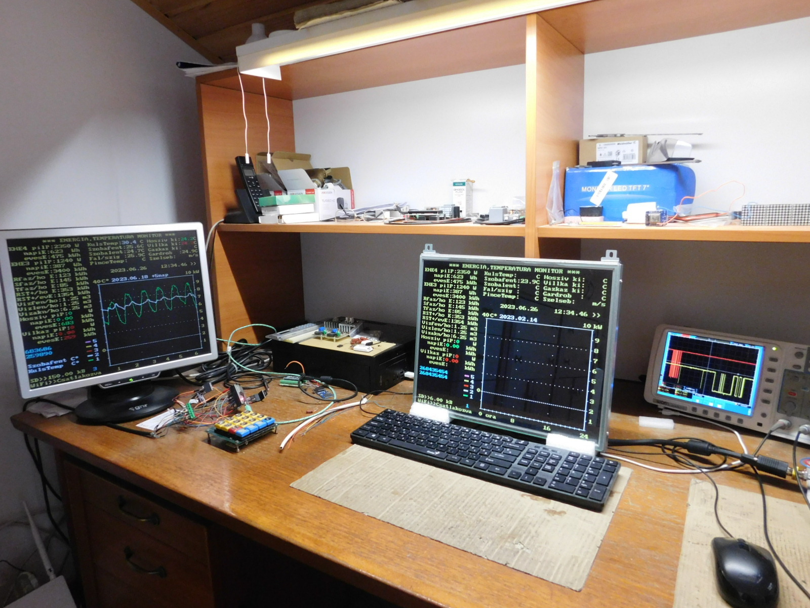

Jó pár héttel ezelőtt már kérdeztem ezzel az energia monitorral kapcsolatban,akkor is SD írásról.
Azóta úgy tűnt mindent sikerült megoldani és elkezdtem végleges panelon is megépíteni.Minden működik jól,kivéve az SD írást,1 percenként olvassa a szenzorokat,megszakítással betölti egy tömbbe amit 30 percenként átír az SD-re (ez 6 kB).Minden nap az aktuális dátummal nyit egy új fájlt,ezt szépen csinálja,de csak 5 alkalommal 30 kB-ig(fizikailag is),a program ugyanaz,mint a deszka modellen.Megvártam míg a régi rögzít egy teljes hónapot a grafikon rajzolás miatt és megcseréltem a két SD kártyát.A régi SD kártyával jól működik az új panel és az új SD-vel a deszka modell is csak 30-ig rögzít.A deszka modellen már mindkét kártya jól működött régebben.Valami az SD kártyával történhetett,közben töröltem rajta,formáztam vagy panel élesztés közben nem zárt le egy fájlt,talán megsérült a fájl rendszer.Ilyenkor mi a teeendő,hogyan lehetne a kártyát helyre állítani?
(#) Jonni válasza gaspa hozzászólására (») Júl 5, 2023 /
Számitógéppel sem tudsz file-t másolni a kártyára? Nekem volt olyan esetem hogy, csak olvasni lehetett a kártyát irni nem, abban az esetben kuka kártya.
(#) gaspa válasza Jonni hozzászólására (») Júl 5, 2023 /
Kipróbáltam,számítógéppel lehet másolni rá sokkal többet.

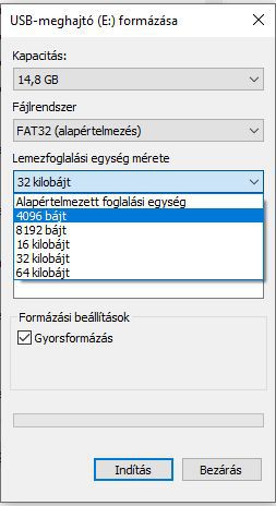

(#) gaspa válasza gaspa hozzászólására (») Júl 5, 2023 /
Azt viszont nem tudom, formázáskor a "lemezfoglalási egység mérete" mit jelent.
Kínomban kipróbáltam formázni 64 kB-al és akkor 64512 B-ig írta,de kipróbáltam alapértelmezettel is,ilyenkor 30 kB-ig írta.
