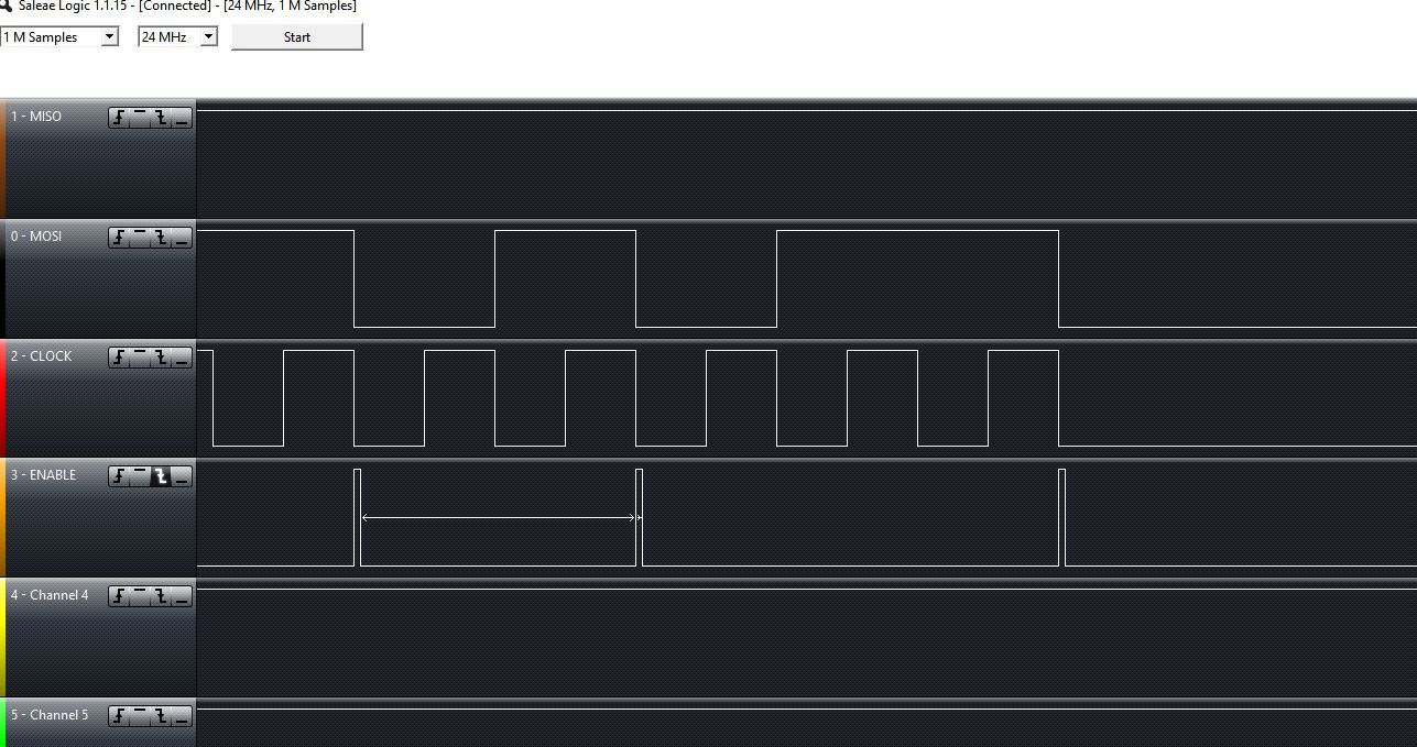

Mindegyik lassú lesz, azt látom már, bár nem megy rendesen még az SPI. Szoftveresen jó, de fizikailag valami mindig közbejön. (szoftver SPI-t tudtam összerakni, mennek is szépen az adatok, de mikor meghajtom, akkor kesze kusza jelek jönnek ki. Ha csak 1-1 adatot írok ki, akkor azok tökéletesek)
A SPI DAC ami itthon van, egy MCP4821-es. Arra 2x kell írni SPI-vel, mert 12 bites és az első 4 bit állít be pár dolgot. 16MHz órajellel próbálkozom. Vannak eredmények, de gondok is vannak. (Szerintem nem jó a táp, de ráaggatok egy logikai anaizátort holnap) No de az SPI gyorsabb szerintem mint az I2C, de tévedhetek. Ha 16MHz-nél maradunk, akkor 16 bitet 1MHz-el visz át. 256 pontos szinuszal ekkor 3900Hz-elméleti maximumot kapunk. De nem lesz annyi, mert az ESP SPI-beállításai elvisznek pár értékes órajelet, valamint tologatni kell a 16 bites adatot. DE ami a legfontosabb, hogy 4.5us a setting time a DAC-nak... ![]() Összerakom, hogy működjön rendesen, kimérem, összevetem a számolásokkal, majd dokumentálom. A dSPIC-el is meghajtom az R-2R létrát, mert ha a pin olyan mint az Arduino-n akkor igen gyors lesz. 5x nagyobb az óra frekije, Harward architektúrájú, 2 vagy 4 óraciklus kell neki egy port íráshoz.

SPI:
Mondanám, hogy jó, de sajnos nem az. Levittem 1MHz órajelre, mert az analizátor 24MHz mintavétellel megy, 16-nál nem volt jó. Az adatok szépen kimennek, az első byte 0011 és 4 bit adat, míg a másik byte is adat. Szerintem tökéletes. Na de az Enable láb nem marad néha nullán. Éppen az adatátvitelbe szól bele egy rövid magassal. A láb d5 output és én a kódból írom. Gondoltam, ha már az SPI-lábak be vannak drótozva, akkor ez is, azaz a kódból kivettem, de ekkor nem jó semmi sem. Amit hívok a loop-ból:
A loop-ban teszteltem késleltetésre is, és az nélkül is:
Az eredmények a csatolt képeken. Nekem az Enable láb nagyon nagyon nem tetszik.... Természetesen zagyva a kimenő jel. Az első képen fixen 3-t írok a lábra. A második az ehhez tartozó enable. A harmadik, mikor ráengedem a szin táblát. Ekkor több tüske is van. 500,333 KHz -eket mutat. Néha mást. Ez nekem még soha nem ment... ![]() ![]() A hozzászólás módosítva: Júl 7, 2023
Szerintem hardver SPI-re kellene átállni, mert lehet, mikor a begin transmission settings akármi lefut, újra definiálja a lábakat és ekkor van a gond. De nem tudom hogy kell hardver SPI-re átállni, még nézem, mert ez az ötlet csak most jutott eszembe. A másik, hogy próbáltam kivenni a settings-t, hogy csak 1x fusson, de nem sikerült.
