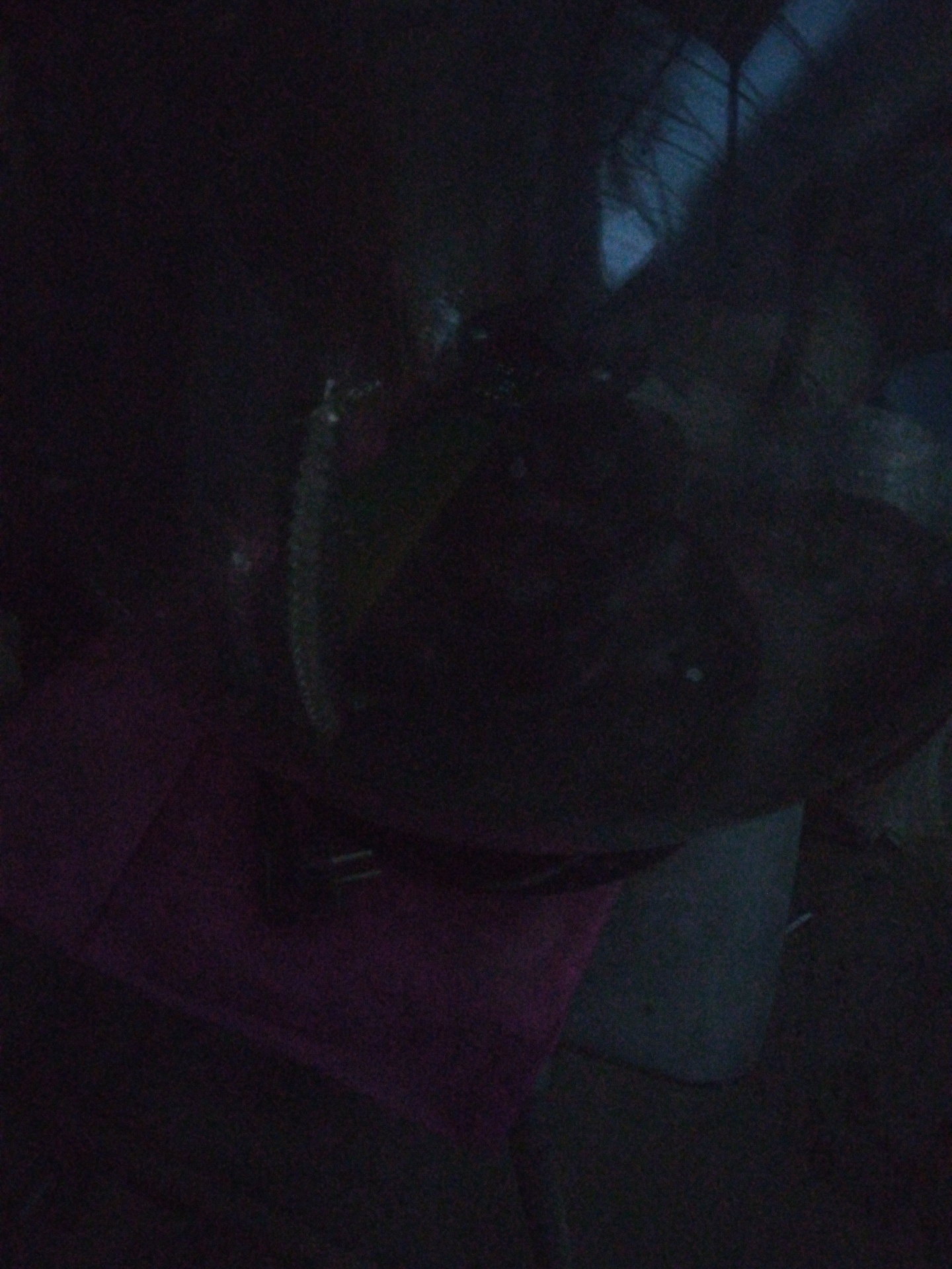

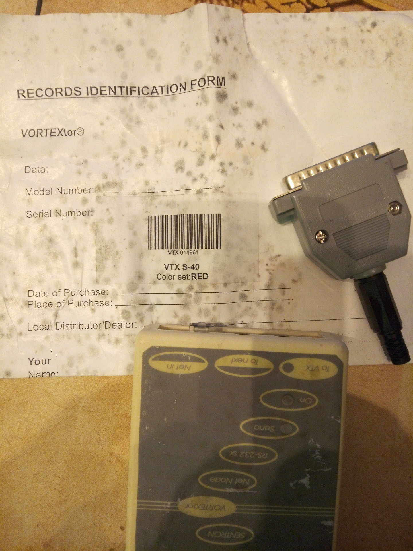

Szép estét mindenkinek.
Leporoltam egy Vortextor LED gömböt, müködik is még , csak nem találom a programját, nem tudok feltölteni képet rá.
Esetleg ha valakinek megvan és ide adná nekem is megköszönöm.

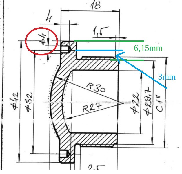

(#) mateatek hozzászólása Szept 3, 2023 /
Üdvözlet!
Azt szeretném megkérdezni, hogy a hozzászólásomhoz csatolt rajzon látható alkatrészen milyen menet van? Sajnos nekem nem egyértelmű a jelölése. Köszönöm a segítséget előre is.
(#) Suba53 válasza mateatek hozzászólására (») Szept 3, 2023 /
1 col-osra tippelek. ( C 1" )
(#) elektroncso válasza mateatek hozzászólására (») Szept 3, 2023 /
Szerintem 1 colos csőmenet. Annak a külső átmérője nagyjából 33mm.
(#) mateatek válasza elektroncso hozzászólására (») Szept 3, 2023 /
Igen, erre gondoltam én is, de akkor a rajzot nem helyesen csinálták, mert azon van 32 milliméteres átmérő is, és az nagyobb, mint a menet külseje.
A 32-es átmérő biztosan hibás. A menet belső átmérője 29,7mm-nek van felvéve, ahhoz képest a furatok biztosan nem 1mm-rel vannak kijjebb. Ha jól számolok akkor annak 36mm körül kéne lennie ha a többi méret passzol.
A 42-es külső átmérőből számoltam vissza, a furatok átmérője 4mm.

(#) mekmester67 válasza elektroncso hozzászólására (») Szept 3, 2023 /
A 32-es átmérő jó mivel a furatok nem átmenők, ott van még 4mm anyag, ami a tömítő gyűrűn keresztül tömít.
(#) szs válasza elektroncso hozzászólására (») Szept 3, 2023 1 /
„a furatok átmérője 4mm.”
Ez valóban jó megfogalmazás -4-es furatra...

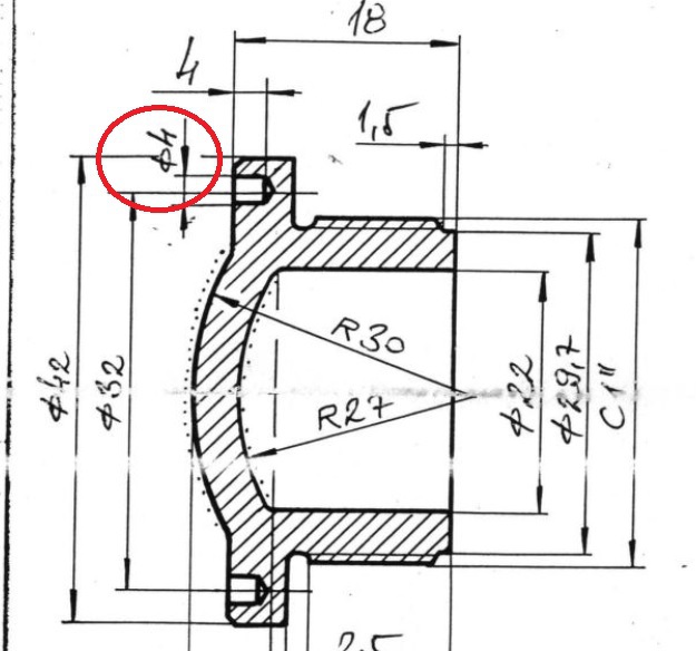

(#) elektroncso válasza szs hozzászólására (») Szept 3, 2023 /
Nem értem. Szerintem a furatok átmérője 4 mm és a metszeti képen látszik, hogy egymással szemben vannak. Nem átmenő ezt sehol nem is írtam, gondolom körmös kulcsnak van.
Mellékelem hogy miért gondoloma 36mm-t.

(#) szs válasza elektroncso hozzászólására (») Szept 3, 2023 /
Jó. Annyira az eredeti átmérőről volt szó, hogy nem figyeltem fel rá: van ott még 4-es furat IS.
Nem is megyek bele tőbbé ilyen vitába: kutya-e, avagy macska? Á, fekete.
(Én hibám, hogy nem figyeltem)
