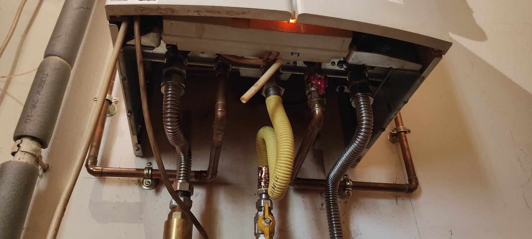

Szia! Lefotóztam a kazánt. Jobbról a rézcsövön jön be a hidegvíz a kazánba, ahol a piros csap van. Ha ezt a piros csapot elzárom akkor egyáltalán semmi nem folyik a melegvízes csap megnyitásakor. Se a konyhában se a fürdőszobában. A hidegvízes csap ilyenkor is rendesen működik azon nem befolyásol semmit.

(#) Hutty válasza Morti0911 hozzászólására (») Szept 13, 2023 / 1
Ha igaz a rajzod, a villanybojleren nem folyik át víz. Nincs egy csap valahol elzárva, vagy bár nyitva van átfolyás meg nincs.
(#) robis01 válasza Morti0911 hozzászólására (») Szept 13, 2023 / 1
Rajz alapján azért csak nyitott csapnál folyik a víz mert a VIM által már említett bojler biztonsági szelep beragadt, mivel évek óta nem volt használva. Szét kell szedni és tisztítani, vagy cserélni kell.
(#) VIM válasza Morti0911 hozzászólására (») Szept 13, 2023 / 2
Szia! Zárd el bejövő vizet. Vedd le a bojler biztonságiról a csatlakozást és nyúlj fel alulról egy hurkapálcával dw óvatosan vagy egy imbuszkulcsot használj. Ha meg tudod mozdítani a visszacsapót akkor nyertél és szerelheted is össze, ha nem akkor le kell venned és ki kell áztatni vízkőoldóban. A meleg vízre vigyázz ha szerelsz.
(#) JZoli válasza VIM hozzászólására (») Szept 13, 2023 / 1
A következő kérdés, hogy van egyáltalán víz a bojlerben? Ha van az "megromlott ennyi idő alatt, elég bűzős lesz az első jónéhány liter víz, egy-két ismerősömnél így jártak vele. A másik, hogy egyáltalán nincs benne víz, akkor meg elég rozsdás lesz a víz az elején, erre figyelni kell. Ha van benne víz és piszkálgatod a biztonsági szelepet akkor onnan elég rendesen jöhet közben víz is, erre azért figyelj oda!
(#) Morti0911 válasza VIM hozzászólására (») Szept 14, 2023 / 1
Szia! Telitalálat! Pont úgy ahogy írtad. Csatlakozás le, imbuszkulcs fel, visszacsapó megmozdít és láss csodát minden tökéletes. Kazán alatt piros elzárva, melegvíz szempontjából üzemen kívül. Melegvizes csapok megnyitásakor fürdőben is konyhában is jön a melegvíz. Köszönöm a segítséget. Super.

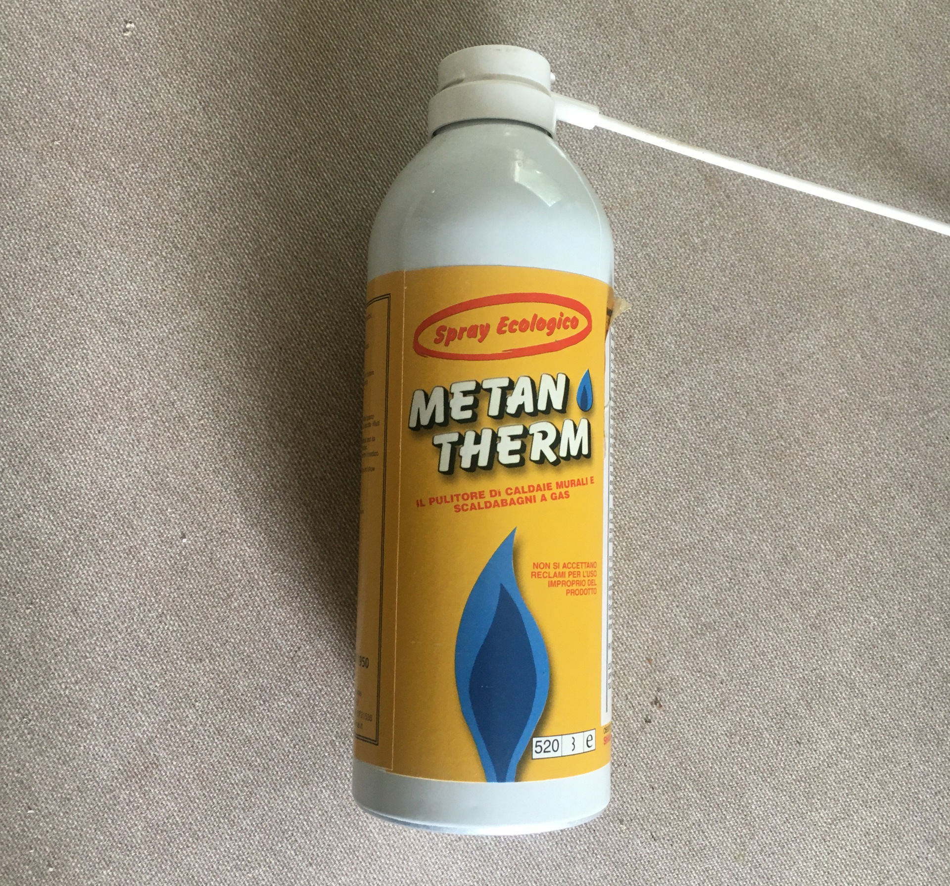

Vettem egy kazántisztító sprayt.
Most derült ki, hogy ezt a működő készüléknél a lángtérbe kell fújni. De hogyan? A kombi cirkó zárt égésterű, oda nem lehet fújni (BAXI Prime HT 240).
Van valami megoldás? Vagy ez alkalmatlan.

(#) uniman válasza Gombszem hozzászólására (») Szept 14, 2023 /
Nehogy belefújd a lángok közé!!! Ezt hol olvastad?
Eredeti leírásában teljesen mást írnak!: Bővebben: Link
(#) antiktelefon válasza uniman hozzászólására (») Szept 14, 2023 /
Basszus a működő szó fel sem tűnt
(#) Gombszem válasza uniman hozzászólására (») Szept 14, 2023 /
Hát ez az. Nekem is gyanús, volt, de a ráragasztott címkén ez van írva (2. kép)
A cseh leírást a Google nagyon gyengén fordította le, de az azért kiderül belőle, hogy hidegen kell befújni, hagyni néhány percig, aztán begyújtani a kazánt.
Baromi felelőtlenség így árulni a spray-t. Speciel a Ferenci-nél vettem, az pedig szakboltnak tekinthető.
(#) VIM válasza Gombszem hozzászólására (») Szept 14, 2023 /
„METANO THERM SPRAY
A termék a gázkazánok égéstermék-oldali hőcserélőinek lerakódásainak eltávolítására szolgál.
Használati útmutató:
Rázza fel a tartály tartalmát, és egy műanyag tubus segítségével vigye fel a terméket a szennyezett területekre, miközben az ki van kapcsolva.
Begyújtás után megtörténik a tisztítás. Szükség esetén ismételjük, megelőző használat javasolt.”
Hát ez jobban hangzik mint ami a flakonra van írva.
