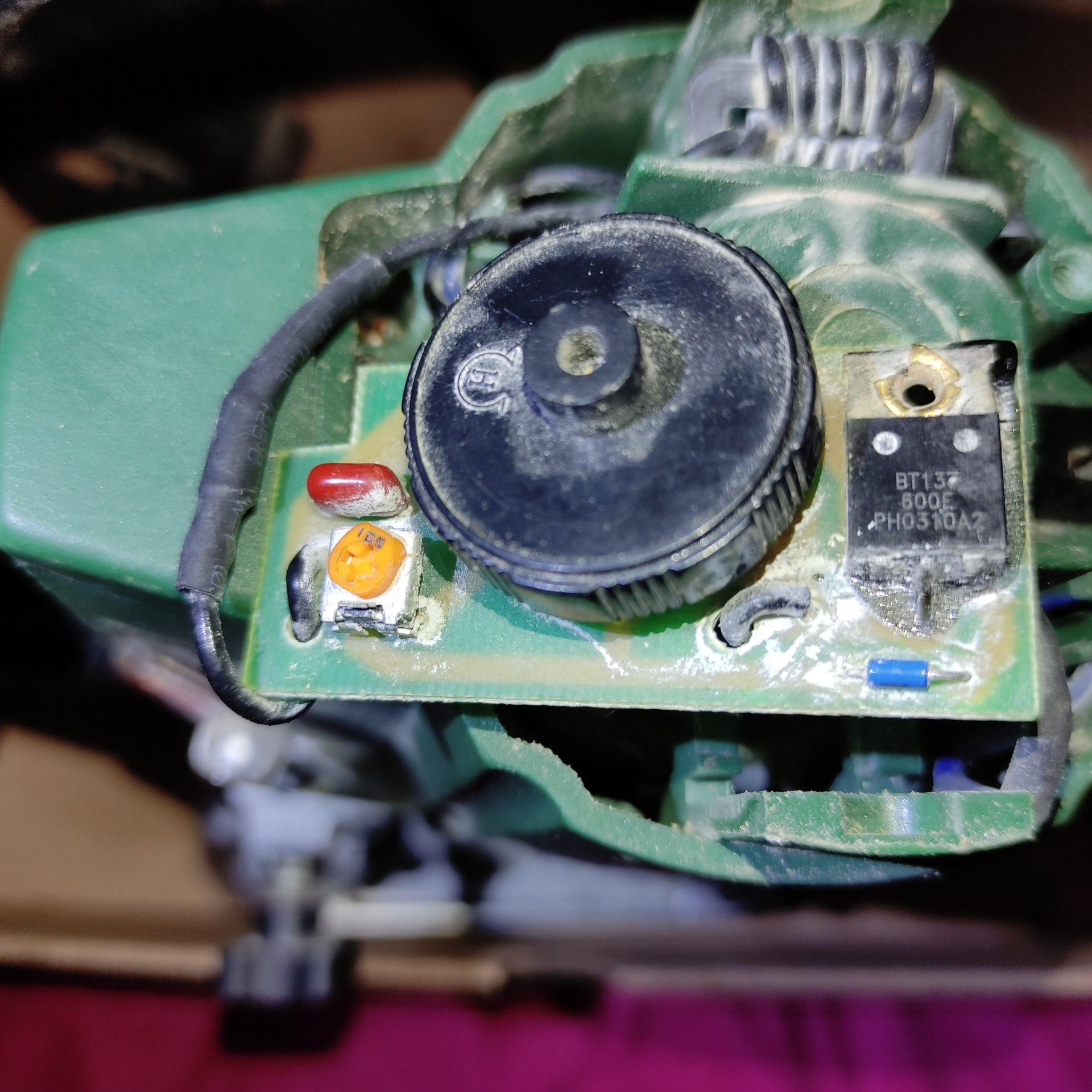

Van két kisgép, amit javítani szeretnék. Az egyik egy felső maró, ez meg egyszer csak be se akar kapcsolni, nem a motor égett le, én a fordulatszám szabályzóra gondolok, vagy a potméter, a kis fekete valami, amire az van Írva, hogy BT137, ez egy triak, ha jót néztem!? Van a panelen egy kék dióda, az semelyik irányba sem vezet és van egy barna fekete, barna, barn ellenállás, ami szintén nem mutat életjelet! Apropó, miből tudom, hogy melyik irányba kell olvasni a csíkozást? A dióda az mi célt szolgál, az valami védelem akar lenni? A triak lábain ha mérek, 180ohm van az 1-2 és az 1-3 közt, a 3-as ábon meg szintén 180ohm van a középső lához képest, de csak az egyik polaritásban, ez így jónak tűnik, nem? A másik egy kis sarokcsiszoló, aminek a lágyindítója bekapcsolás után általában pár másodperc után lekapcsolja a gépet, újra indításnál szintén. Elsőre kicsit tovább megy általában. Amikor videót akarok csinálni róla, akkor meg nem csinálja 20 ki-be kapcsolásra sem, terhelés mellett sem. Ha dolgozni akarok, akkor 20mp után leáll. Most szedem szét, teljesen új gép. Mit szokott ezeken tönkremenni? Mit vizsgáljak rajta? Kos panel van a kapcsolóban, meg valami három lábú félvezető. Egyenlőre nem bontom szét, mert mindent szét kell forrasztani, hogy kijöjjön!

Vedd ki a szénkeféket, mert lehet hogy az kopott el, és ha kiugrik belőle a kis műanyag pöcök,
szakítja az áramkört, és soha nem fog működni, míg szénkeféket nem cserélsz benne. Ha áthidalod a fordulatszám szabályozó vezetékét, rögtön kiderül, hogy az áramkör vagy a szénkefe esetleg motor hibás e. Ez után ráérsz foglalkozni az elektronikával. A triak 1-2 lába közt szakadást kellene mérni mindkét irányba, a 180Ω nem megfelelő. A "kék dióda" egy diak, ami 30-40V környékén kezd el csak vezetni mindkét irányba, elvileg az jó. Ui.: Az ellenállás valószínű 100Ω lesz (BFBB), a 11Ω (BBFB) nem jellemző. A hozzászólás módosítva: Nov 17, 2023
Ezt a felsőmarót nemrég pofoztam helyre, mert megállt a csapágy, és szénkefék rendben voltak. Nem ott lesz a hiba az biztos.
Ez a diak-nak 30-40V-ig egyik irányban sem szabad vezetnie? Minek van ez benne? Az ellenállásnál meg akkor, ha olyan, aminek mindkét irányból értelmezhető, a színkód, akkor az egyik irányból jellemzően nem lesz szabványos, vagy honnan tudják a szakik, mérnek ilyen esetben ők is? Triak menyire számít, hogy milyen kerül bele, tudok valamiből, pc tápból bontani esetleg?
A diak adja a triaknak a gyújtóimpulzust (trigger jelet).
Az ellenállás értéket max kapcsolási rajzról meg áramköri elrendezésről lehet kideríteni kb. De mint írtam a 11Ω nem jellemző (általában valamennyire kerek értékek használatosak), legfeljebb akkor, ha valami precíz feszültséget, feszültségosztást, söntöt stb kell beállítani. Triakot PC tápban ne keress ott nincs. De kapható minden elektronikai boltban. Az áramterhelhetőség és a feszültségtűrés egyezzen meg legalább, vagy legyen nagyobb, ha pont olyat nem találsz. Ui.: Vezetékszakadást még akkor is kereshetsz a motoron belül bárhol. A hozzászólás módosítva: Nov 17, 2023
Idézet: „Az ellenállásnál meg akkor, ha olyan, aminek mindkét irányból értelmezhető, a színkód, akkor az egyik irányból jellemzően nem lesz szabványos, vagy honnan tudják a szakik, mérnek ilyen esetben ők is?” Ismeretem szerint az utolsó csík távolabb van az előzőektől.

A kapcsoló külső burkolata alumínium, és a nagy félvezetőnek az a hűtőbordája, csak úgy rádbava. Valószínű, nem feküdt fel rendesen és nem ért hozzá, kicsit alakítottam rajta, meg pasztát tettem alá és mint ha jó lenne, de majd éles használat közben kiderül!
Az ellenállás csere után, ha nem lesz jó, akkor még a triakot kicserélem, ha a motorban van szakadás, azzal nem tudok mit csinálni, meg nem is teljesen vagyok képben, a kommutátorra párban vannak 180°-ban felváltva kivezetve a tekercsek végei?
Hány tekercs szokott ezeken lenni? Körülnézek, hátha van triak is itthon valamiben.
A forgórészt sima DMM-el nemigen tudod ellenőrizni, legfeljebb testzárlatot mérhetsz rajta.
Ezt megteheted az állórész tekercseken is, azon még szakadást is mérhetsz. De ha figyeltél, úgy kezdtem, hogy kerüld meg a fordulatszám szabályozó áramkört, és adj direkt csak a motornak tápfeszt, úgy kiderül rögtön, hogy ha megy a motor, akkor az elektronika halott, ha nem megy, akkor meg a motor döglött meg.
De figyeltem és köszönöm a tippet, de a kis panellel fogok kezdeni, mert elég nagy százalékban biztos vagyok benne, hogy az halt meg, nem a motor.
A használat módja és a megállás módja ezt teszi 99%-ban valószínűvé. Az ellenállás csere után még egyszer rámérek a triac-ra, hogy biztos jól emlékeztem a mérésre és tényleg rossz e? |
