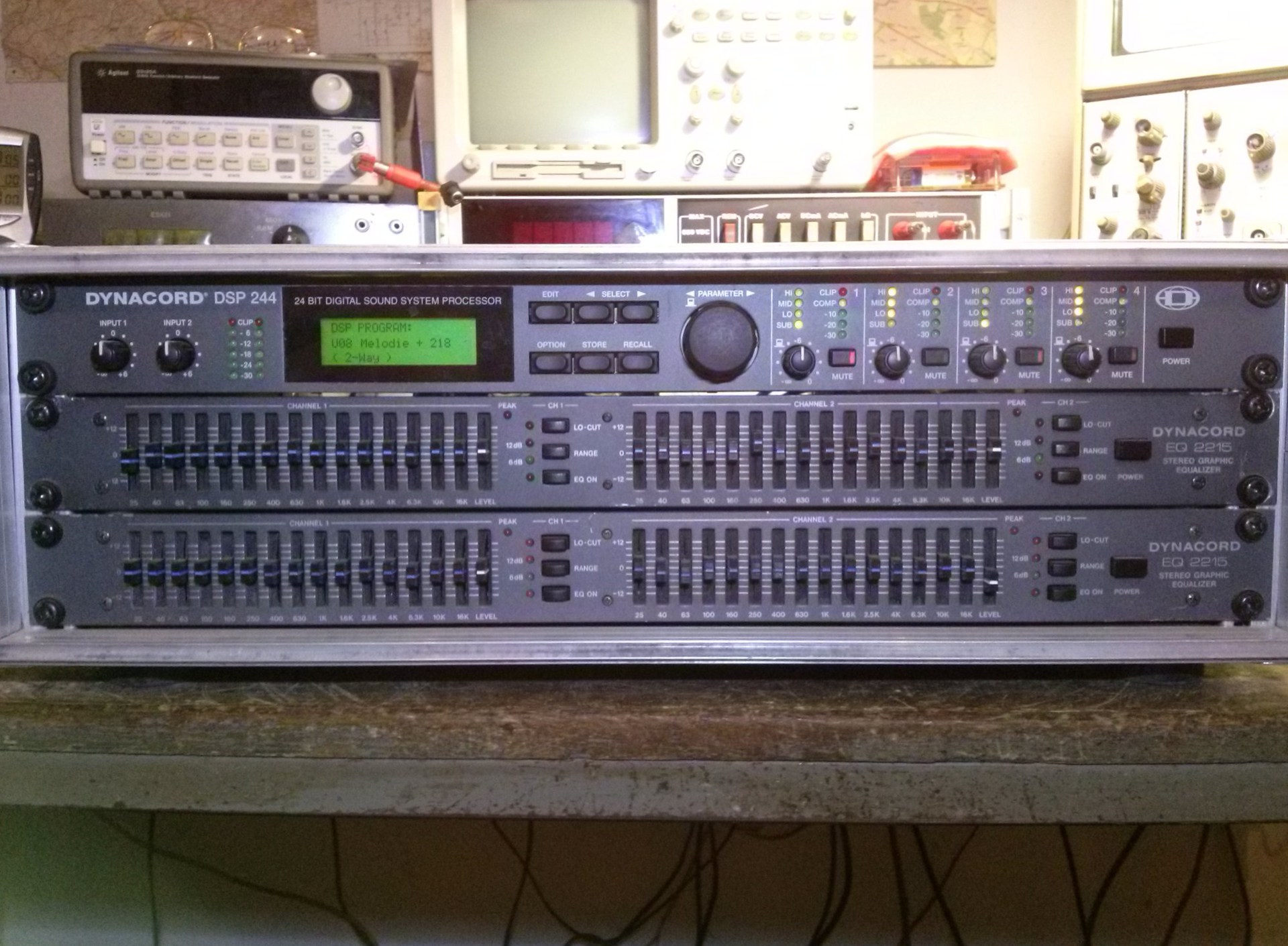

Adott ez a 16 db aktív array izé (2x8 db-ról van szó egyelőre). 10Veff bemeneti feszültség kell neki, hogy "megszólaljon". Így mondta a gazdája. Hogy 1,25Veff-nél még csak "motyog" (16 kW körül).
Van hozzá ez a processzor ami nem tudja kihajtani őket.
Árulnak hozzá meghajtó erősítőt (másfél millióért).
Na vajon kit találtak meg vele aki a töredéknek a feléért bevállal egy ilyet?
Az az egy szerencse, hogy szeretem a kihívásokat is, meg az erősítőket is.
Remélem jól fog működni amit kitaláltam. Nem hifi, de érdekes feladat.

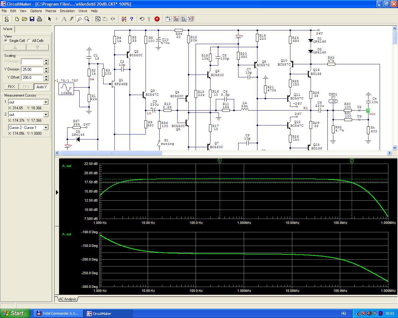

Kiteszem, hátha valakit érdekel (bár már kitettem, de most részletesebben).
A kapcsolást magamtól lopkodtam össze.
Közben annyira megtetszett, hogy magamnak is legyártattam egy panelt. Nem tudom mire lesz jó, de az nem árt ha van a fiókban egy ilyen (is).

Mivel semmit nem szoktam túlbonyolítani, nincs is benne csak 30 tranzisztor csatornánként.
Ennek fejében 600 kHz a teljesítmény sávszélessége. Elég jól tűri a túlvezérlést és a kis terhelő impedanciát. Egy napig szórakoztam a beméréssel, jó játék volt. Nagyon szurkolok neki, hogy jól működjön és jól szóljon, meg, hogy, zajtalan legyen. Még hiányzik a tápegysége és a bedobozolása.

A végső terv szerint 2x16 array lesz. Ezekhez 20-30 méter vezeték megy a keverőtől a színpadig. A manual szerint a maghajtó erősítőnek 600 Ohm-ra kell tudnia rádolgozni 10Veff kimeneti jelszint mellett, plusz a nem elhanyagolható kábelkapacitásra. Te sem gondolod komolyan, hogy ezt rá mernéd bízni egy NE553x-re.
Nem szeretném sem égetni magam, sem kétszer dolgozni. Inkább túlméretezem, mint alá.
Lemaradt, hogy a processzor betorzít, mint az állat az opampos kimenetével.

El is felejtettem szólni a legújabb "találmányomról". A Burgumban is hasonló, de ez egyszerűbb. Ez a "folded Karesz cascode".
Q6, Q7 nyugalmi áramát nem is annyira az emitter ellenállások stabilizálják, mint inkább a hő.
Úgy beáll termikus munkapontba (féltápfeszre R15, R18-on) mint a sicc - és ez jótékony hatással kell legyen a hangjára is.
Nagyon jól sikerült kis kapcsolásnak tartom ezt az izét. Majd még előkaparom - ha olyan hangulatom lesz - és teszek bele kétpólus kompenzációt, vagy valami ilyesmit.

Ha akartad ha nem, jól belecsöppentél a PA világába. Jó hosszú kábelek, szimmetrikus jeltovábbítás. A paraméterek ha jók az nem baj, bár igaz, hogy a prioritás az más mint hifinél. A torzítás nem akkora gond, ha az 0,1% alatti. A zaj az fontos, azaz a minél kisebb zaj, mert itt 120dB hangosság az normális. A szávszélesség az a minimális szükséges. Ami viszont nagyon lényeges, hogy a be és kikapcsolás tranziensek ne okozzanak gondot. Némítás a kimeneten amíg fel nem áll a rendszer, mert ekkora hangerő mellett nem kellemes ha durrog a hangszóró (k). A -30 és +50 fok közti hőmérséklet tartomány is fontos lehet, valamint a fröccsenő víz elleni tolerancia.
Amúgy teszik a kapcsolásod.
(#) Karesz 50 válasza tothbela hozzászólására (») Nov 17, 2023 /
Nem nagyon szeretnék ezekkel a PA technikákkal foglalkozni, csak ezt most bevállaltam mert érdekesnek találtam. Ezek csak 500 W-os végfokok, a 60uV-os kimeneti zajt kb. 10-20-szorosan erősítik. 50nF kapacitív terhelésre zsebre dugott kézzel rá tud dolgozni. Némító van a bemeneten, elvileg nem fog koppanni ki-bekapcsoláskor... majd letesztelem.
