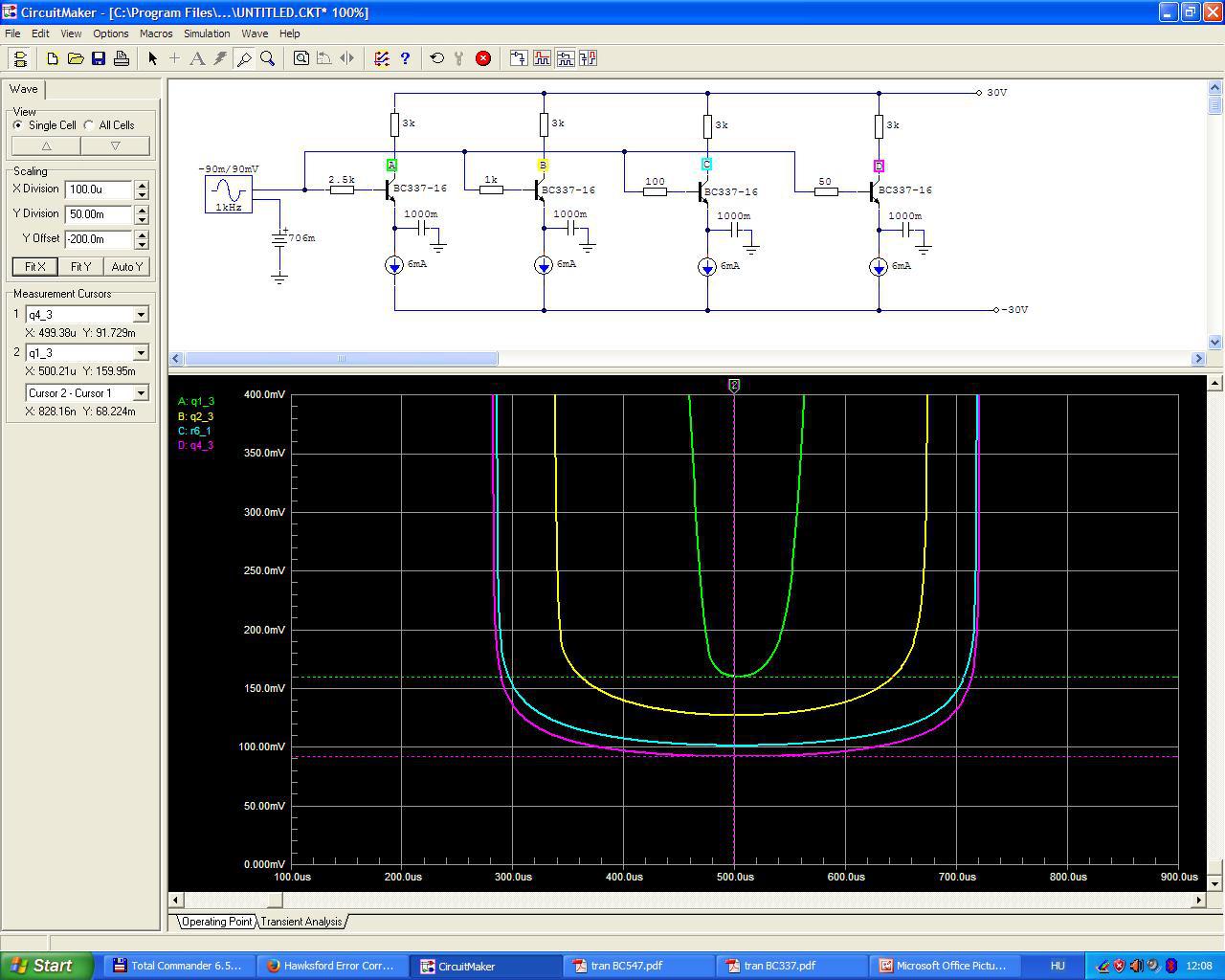

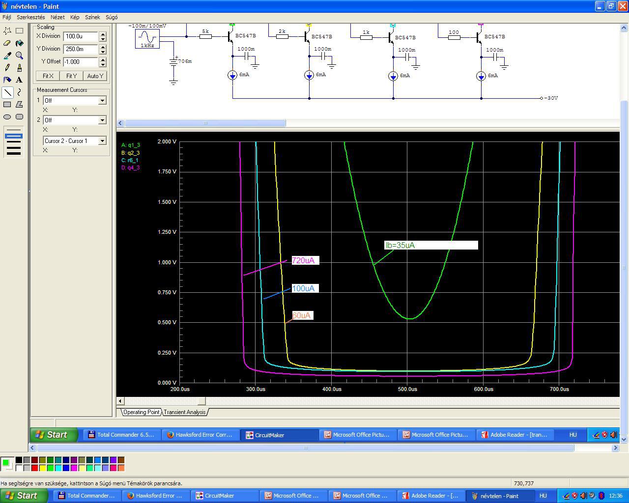

(#) mcc válasza Karesz 50 hozzászólására (») Nov 10, 2023 /

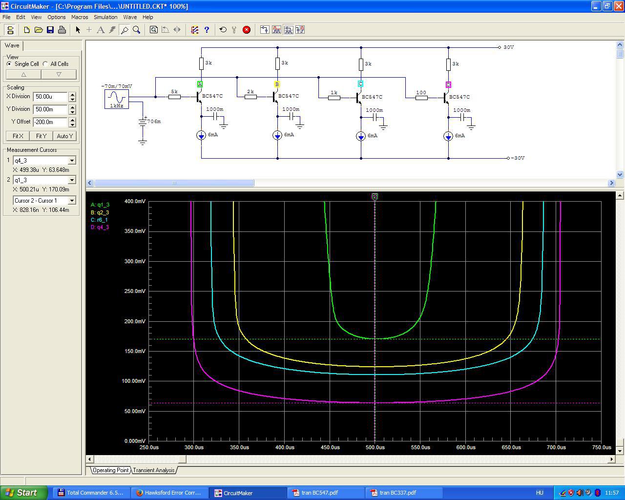

Figyelj arra, hogy a kaszkódban lévő BC557/547 páros a 6mA-t 0.6V Uce mellett már nehezen tolerálja!

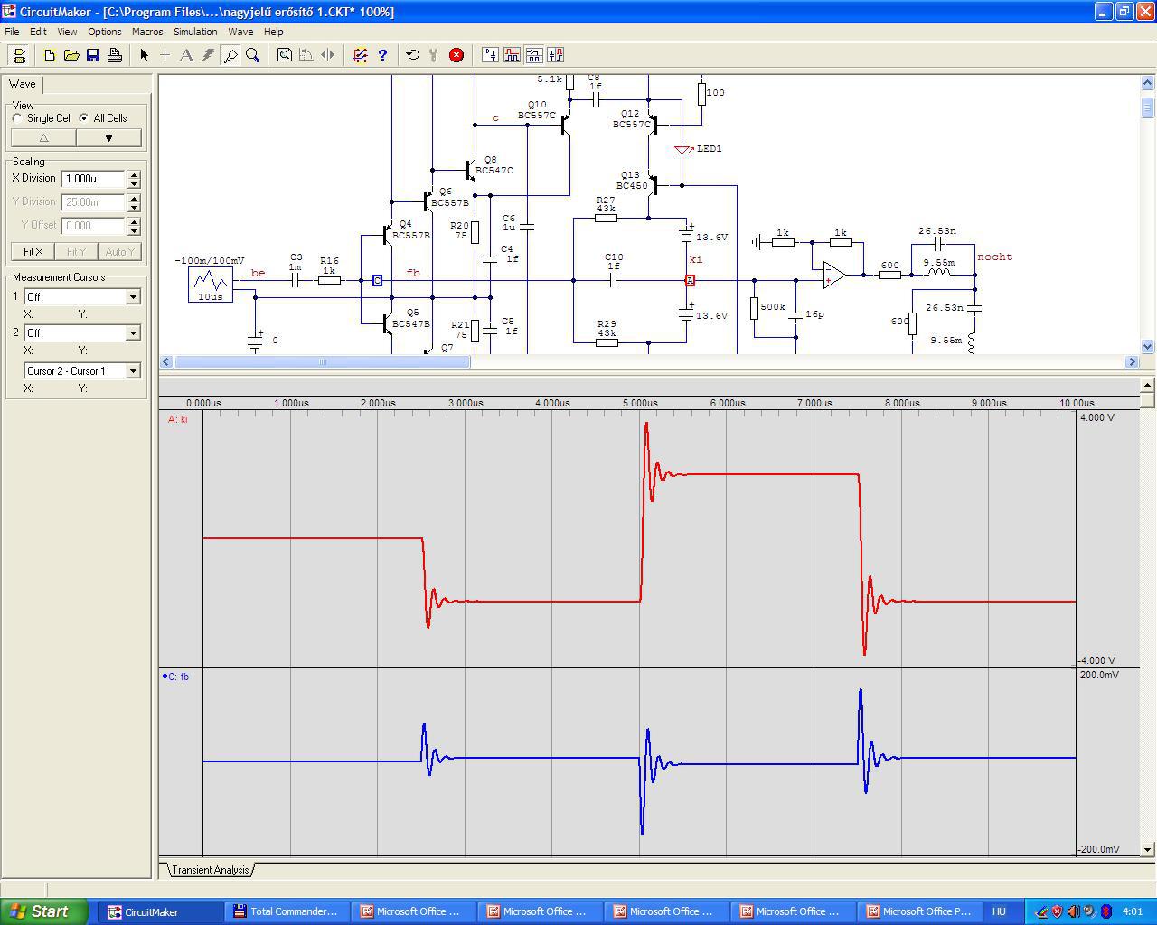

(#) Karesz 50 válasza mcc hozzászólására (») Nov 10, 2023 /
Jó, köszönöm, hogy figyelmeztettél. Próbáltam LED-del a két dióda helyett, de azzal nőtt a torzítás. Valószínűleg nem ezek a tranzisztorok lesznek benne, szereztem jobbakat : ) átgondolom még a dolgokat. Problémás kimérni a tranziens átvitelt is. Nincs 30 MHz-es Burst-öm, valamit ki kell találni rá.
BC327/337 nagyon jó szaturációs paraméterekkel rendelkezik. Sajnos a szimulátorok nemigen foglalkoznak a kvázi szaturációval...
A modell minőségétől függ. Én is rajzoltattam karaktersztikát LTSpice-al. De az is gond, hogy az eredeti Motorola BC550CG példul nagyon jó (RET!), de a most gyártott Onsemi BC550 például sokkal rosszabb, és ez szimulációval nem derül ki

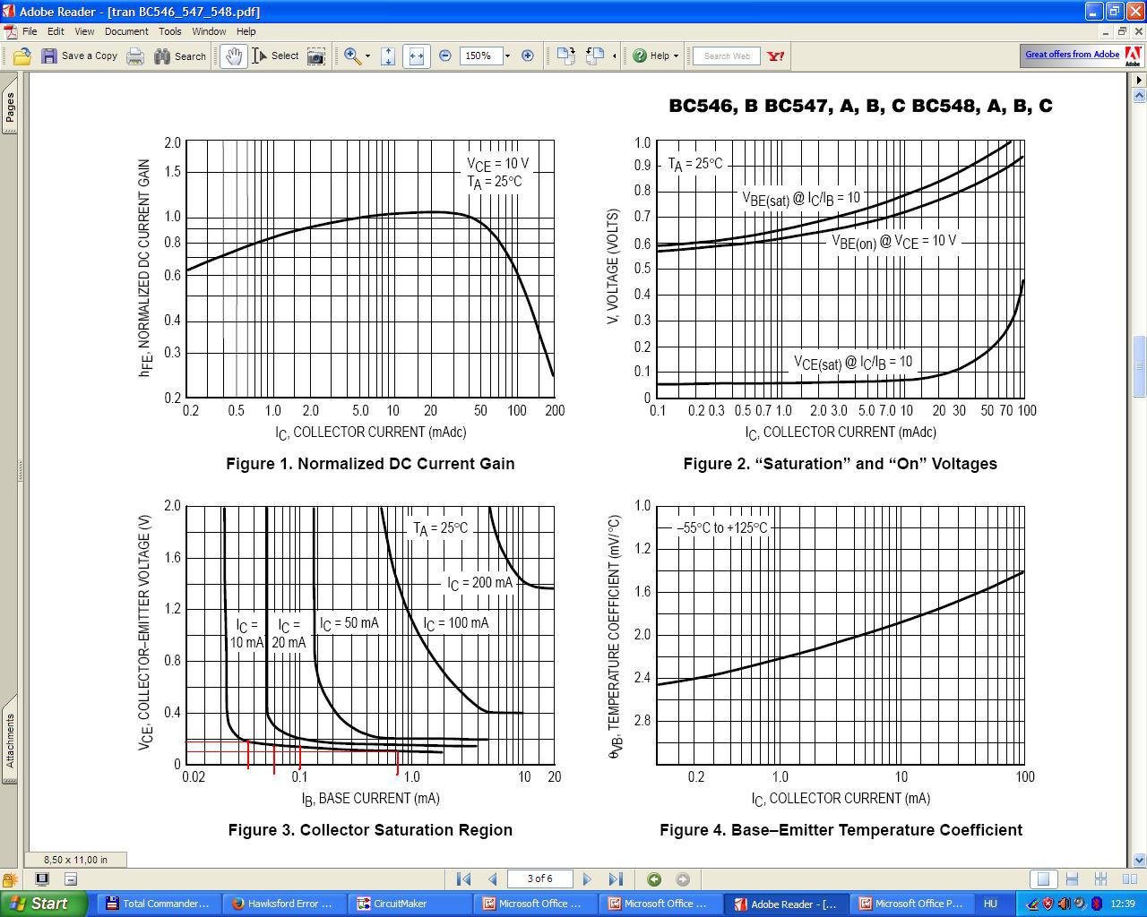

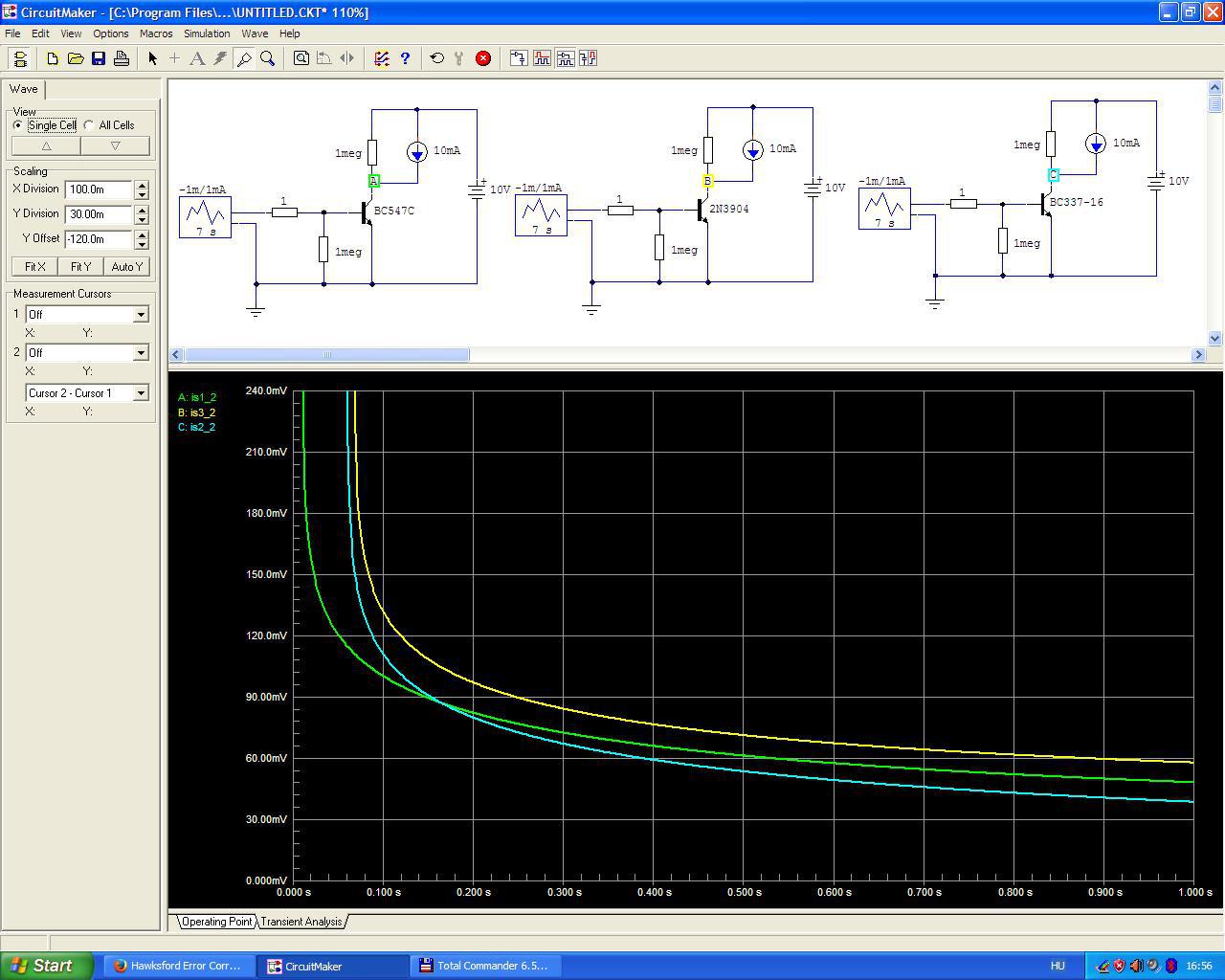

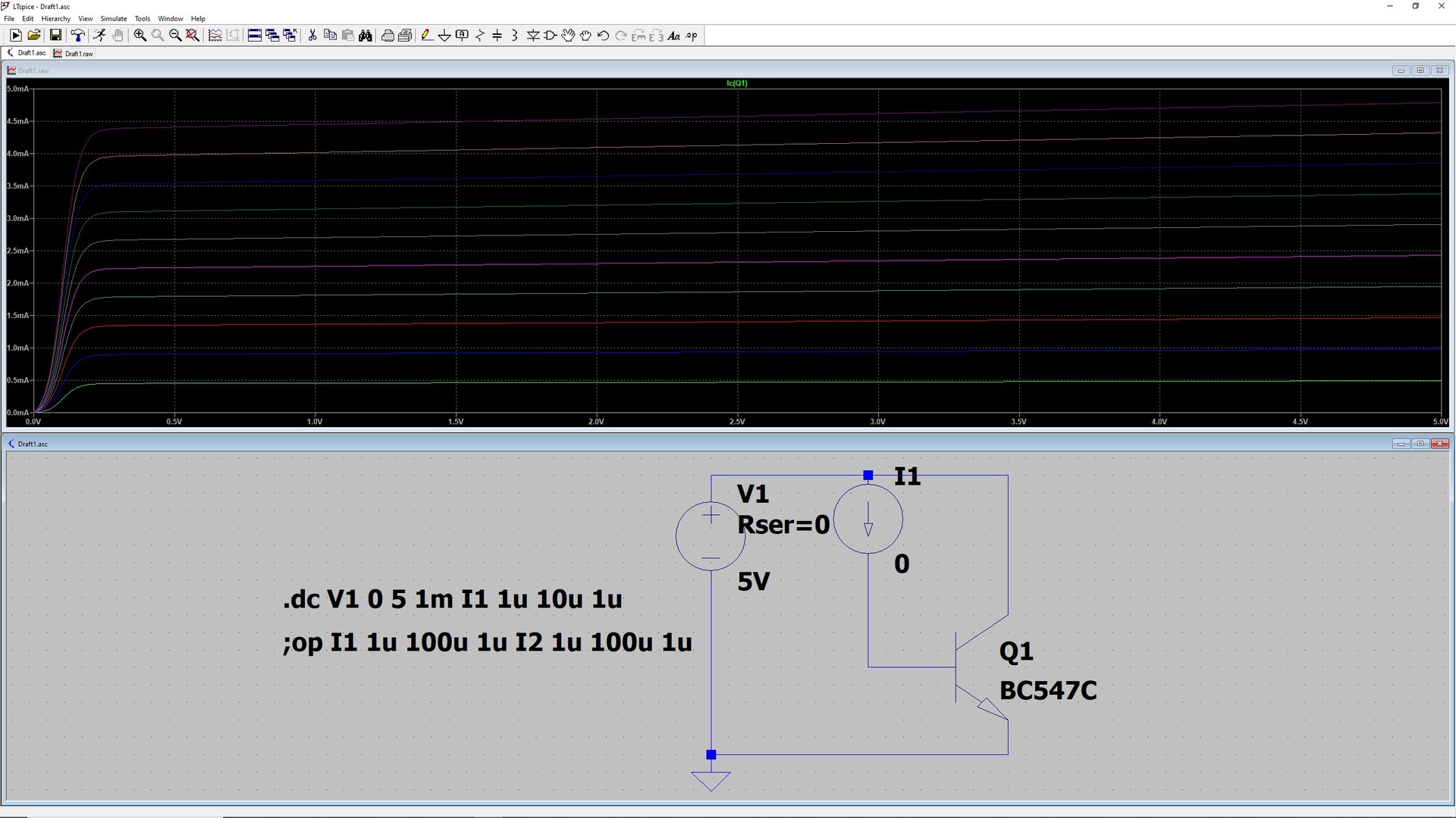

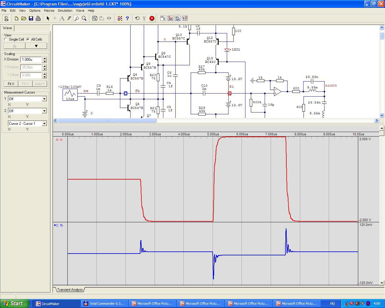

Emlékeztem, hogy ez az "npncurve" benne van a kapcsolási mintapéldákban, de a szaturációs feszültségre kellene felrajzoltatni ugyanezt. Most megint teljesen zokni vagyok agyilag (jön valami front).
(#) Karesz 50 válasza Karesz 50 hozzászólására (») Nov 10, 2023 /
Azt rajzolja, hogy a BC547C a legjobb, mert ennek legnagyobb a bétája.
Itt a 400-500 közötti bétájú KSC1845. Ennek a modellje szépen mutatja kvázi szaturációt.

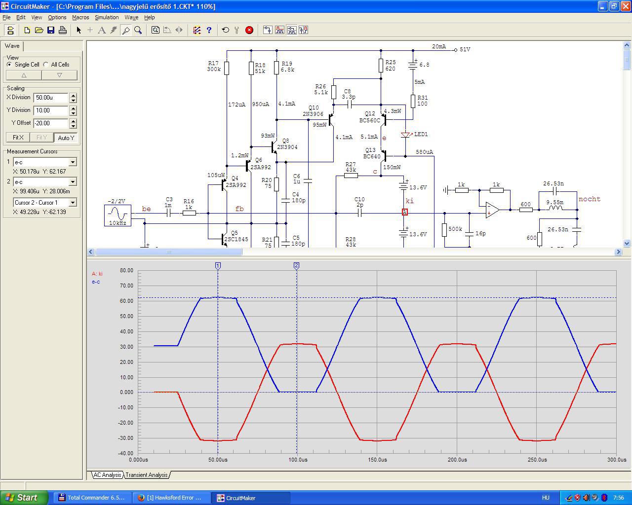

A BC547 nálad is jobban szerepel ebből a szempontból, annak elégnek tűnik a 0.6V Uce fesz. 6mA-nél is. Meg kellene mérni. Az Tesla tud szaturációt mérni, csak lusta vagyok kimenni a műhelybe.

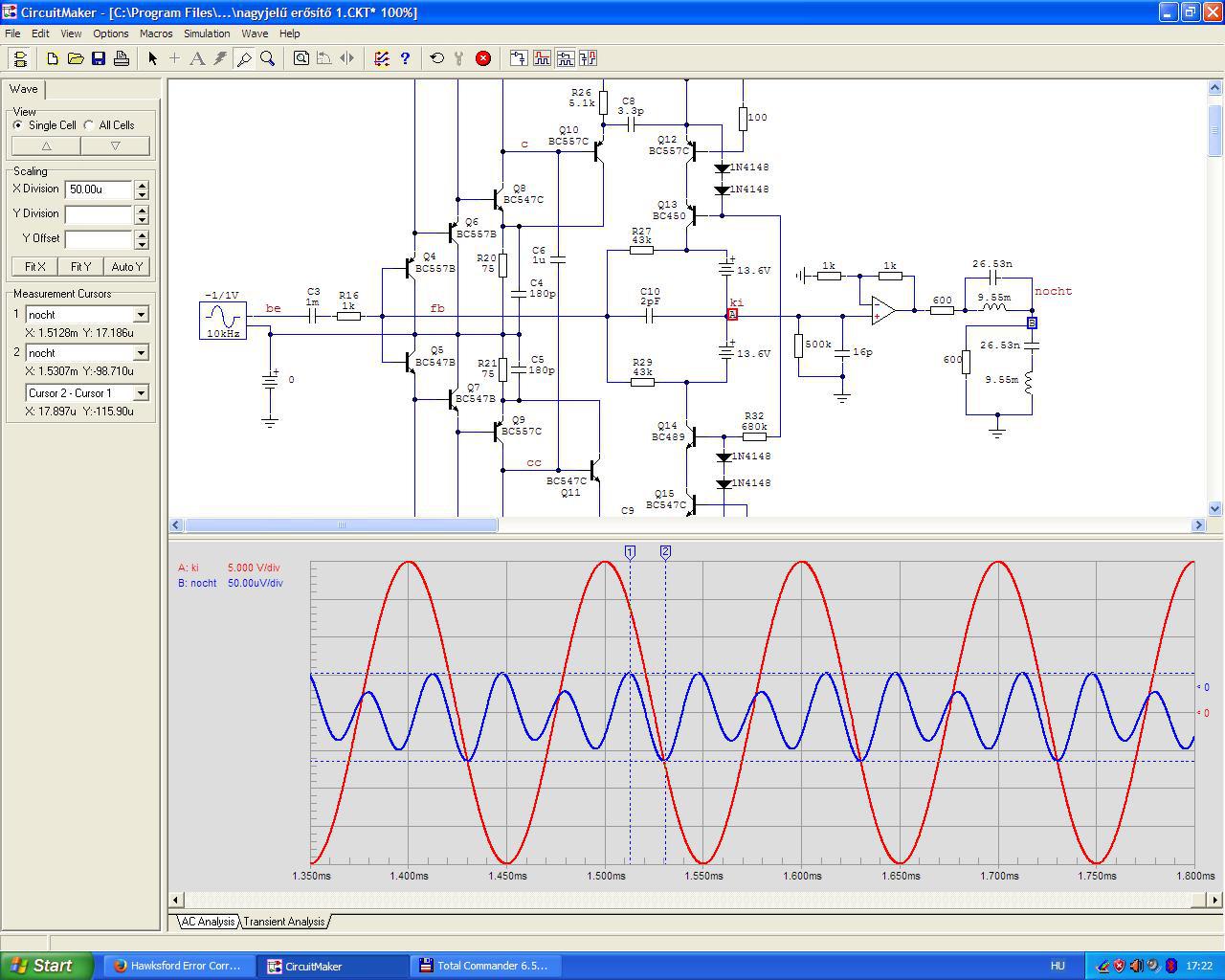

Most jó LED-del is. Vakujjak meg ha nem tízszeres torzítást mutatott LED-del legutóbb. Valamit elnyomhattam. Ezzel megszűnik ez a szaturációs probléma.
Gratulálok a megoldáshoz!

(#) Karesz 50 válasza compozit hozzászólására (») Nov 11, 2023 /
„Tehát, ha a frekvenciamenet egyenes, akkor a sáv végéig nagyjából azonos a futási idő. Ebből az jön le, hogy minél magasabb legyen a sávszélesség... na de 30Mhz? Ahogy elnézem, 1 MHz-en még állandó a futási idő kompenzáció nélkül is. ( egyéb dolgok miatt kell a kompenzáció ) Szerintem, el kellene döntened, hogy szkópot építesz, vagy a szent grált keresed...”
Pontosan nem tudom mire kell a kompenzáció, én csak ész nélkül nyomkodom a szimulátort.
Döntsd el Te, hogy ez most szkóp, vagy erősítő.
Bocs... de soha nem tudom megállni, hogy néha ne legyek kicsit aljas : )
(#) Karesz 50 válasza mcc hozzászólására (») Nov 11, 2023 /
Ezekkel a tranzisztorokkal szemezek az első körben. Ha gondolnál valamit a "döntéseimről" és nem hallgatnád el, nagyon hálás lennék. Ismét. Tudom, tele a padlás a háláimmal : )

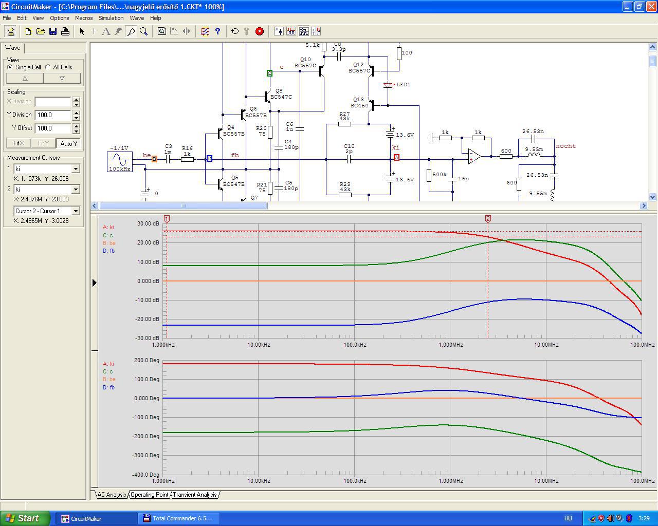

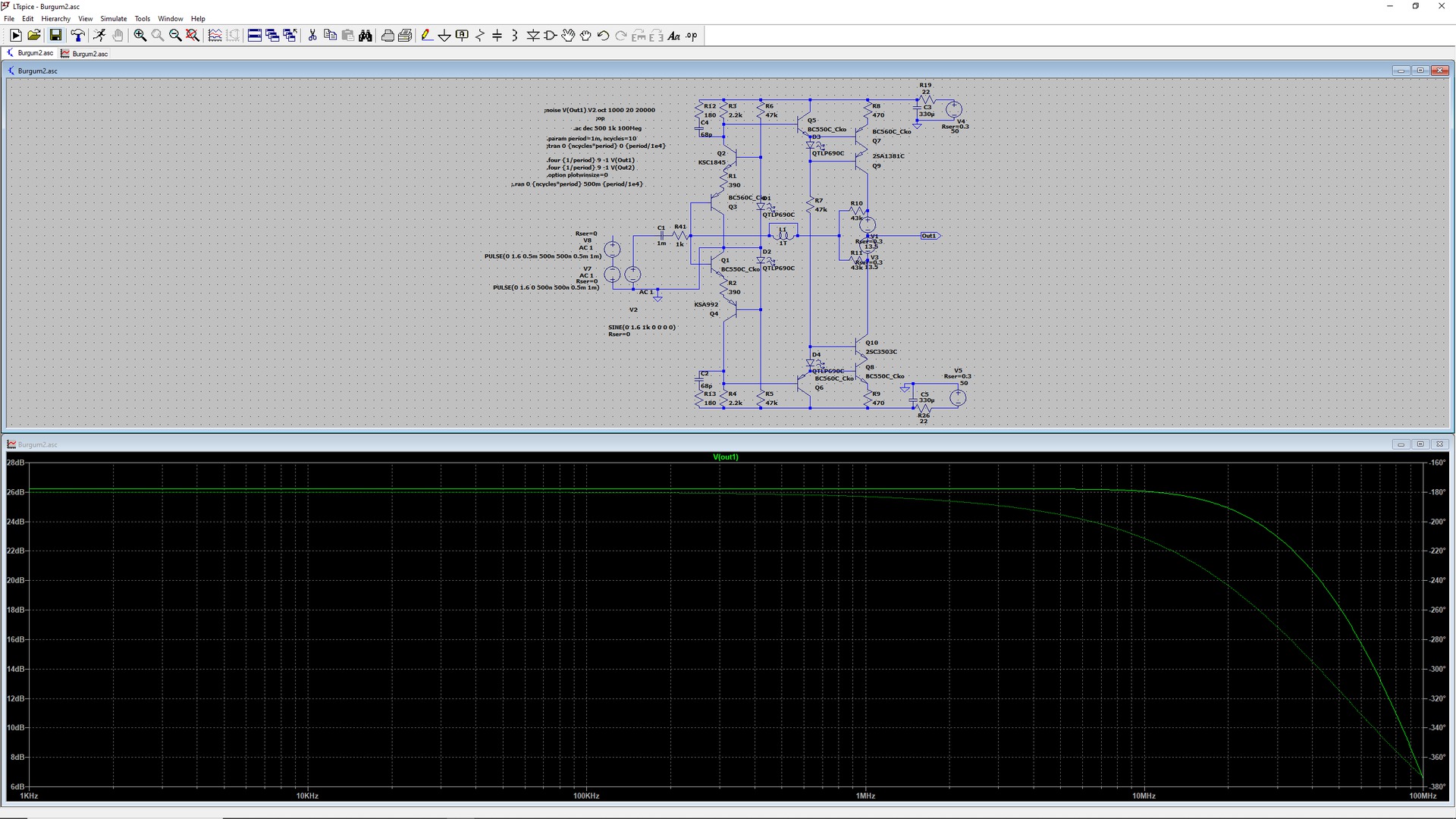

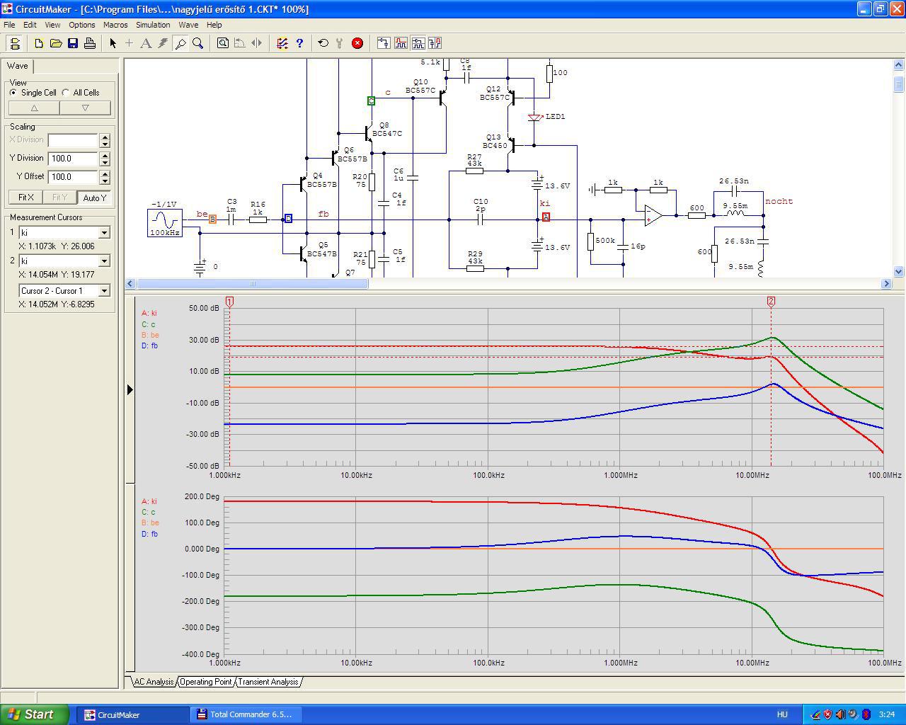

(#) mcc válasza Karesz 50 hozzászólására (») Nov 12, 2023 /
Két dologba kötnék bele:
1, biztosan kell a bemenetre a dupla emitter követő? Annyira kisimpedanciás a nvcs., hogy szerintem Q6 és Q7 bőven elé lenne, különösen, ha abban a fokozatban is BC550C/560C lenne az 500-600 közötti bétával.
2, Q13 és Q14: Ezek a tranzisztorok 80V-osak ami +/-51V-nál kicsit karcsú, szerintem. Ráadásul túlzásnak érzem az 1A-es maximális kollektoráramot ebben a fokozatban.
Általánosságban: Picit túlzás a 10MHz-es átvitel, amit a szórt paraméterek és azok változása nehezen karban tarthatóvá tesz. Itt talán a "kevesebb több" elve jobban jönne.
Csatolom a V4 nyílthurkú átvitelét. Ebben semmilyen kompenzáló kondenzátor sincsen. (dehát minden cigány a maga lovát dícséri, ugye)
A hozzászólás módosítva: Nov 12, 2023

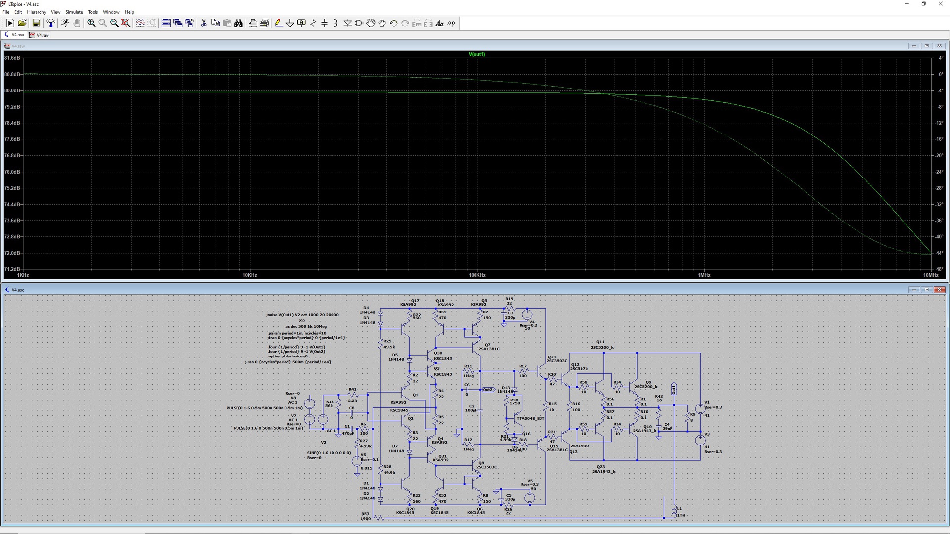

Egy újabb verzió...
Total Harmonic Distortion: 0.000439% 40Vpp kimenő jelnél.

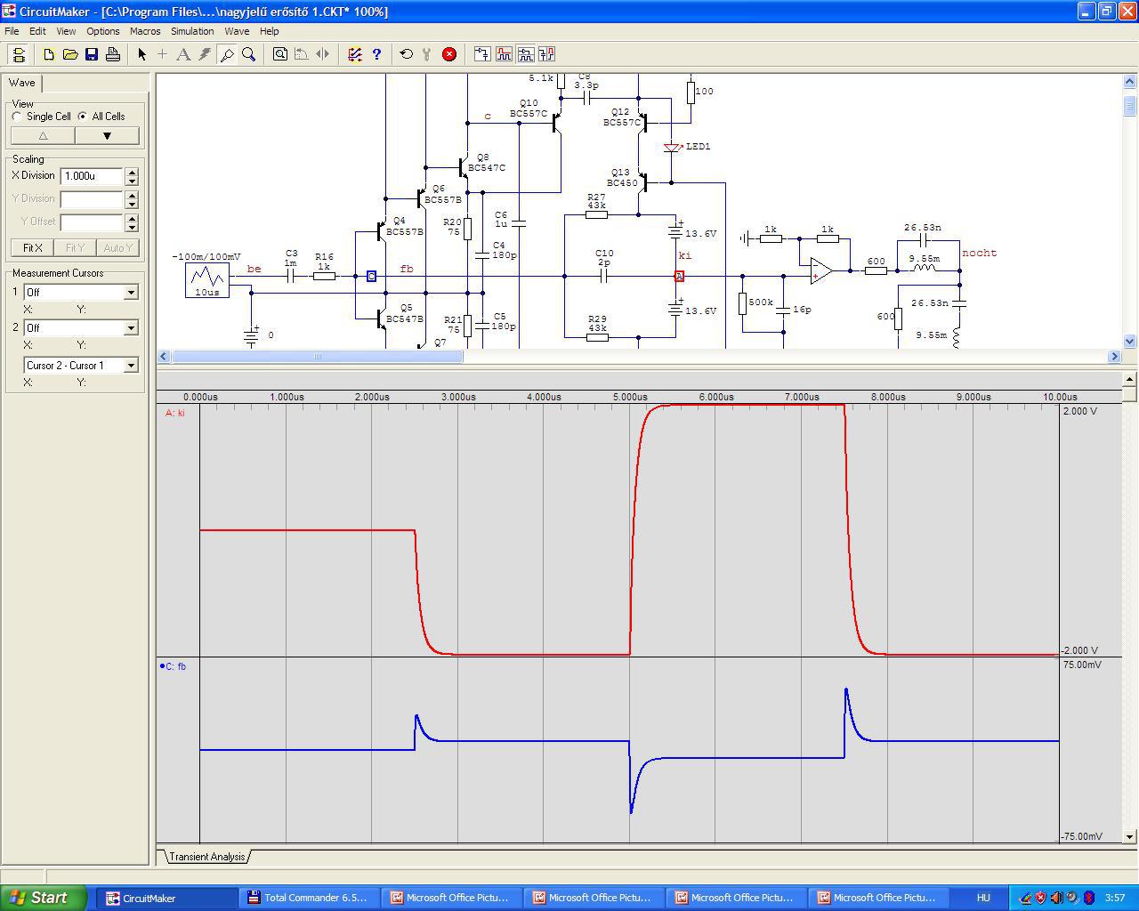

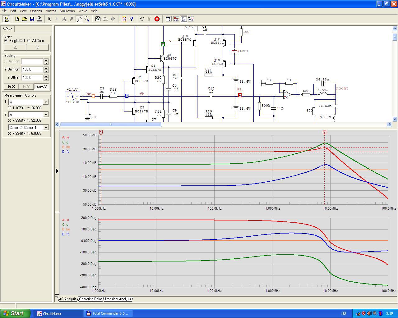

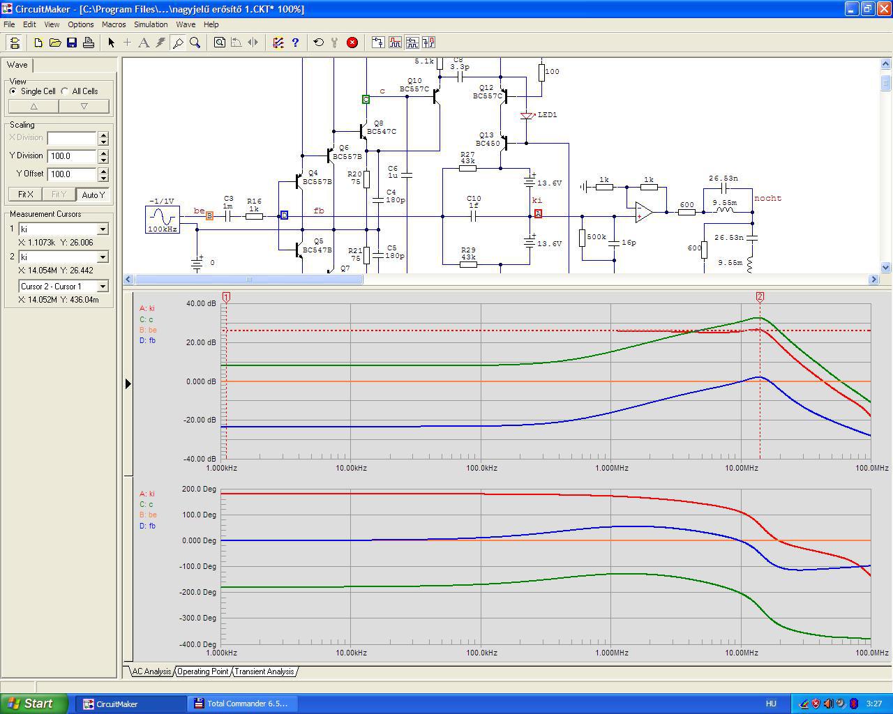

(#) Karesz 50 válasza mcc hozzászólására (») Nov 12, 2023 /
Meg tudom magyarázni : )

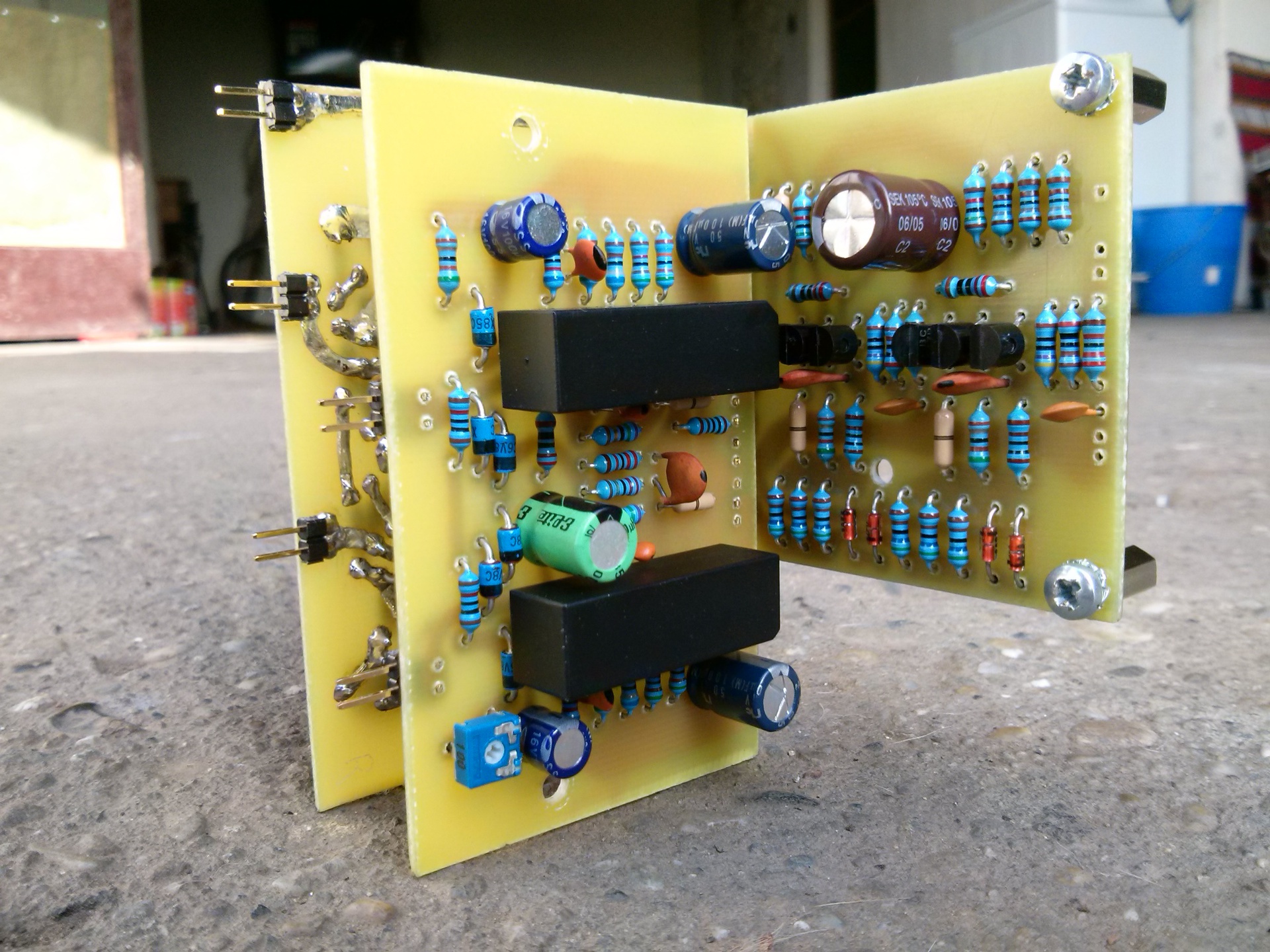

1. A nagyobb tápelnyomás miatt gondoltam bele tenni a kettős emitterkövetőt. Most is ilyen. Kispórolok velük két drága ellenállást. Szereztem 2SA1381/2SC3503-akat, ezek annyira kis áramúak, hogy nem sok mindenre jók. Az adatlap szerint ezeknek is 500 a bétája, de majd megmérem.
2. A 80V Uce bőven sok, 62V-nál nem kap többet. Ezekből is van a fiókban. Ha van jobb ötleted helyette, kipróbálom azzal is. De TO92 tokozású kellene, mert az egész sor be lesz (van) ragasztva egy alu tömbbe, ami 10x10-es alurúd a gyakorlatban (lásd a képen).
3. A nyílthurkú sávszélesség 100kHz, a nyílthurú erősítés 50dB, ebből jön ki a a 30MHz-es egységerősítési frekvencia. Zárthurokban csak 2.5MHz-es, tehát lassabb mint a V4.
4. A kompenzáló kondik ártani nem használnak szerintem, majd mérek ha kész lesz és kiderül a vallatásnál.

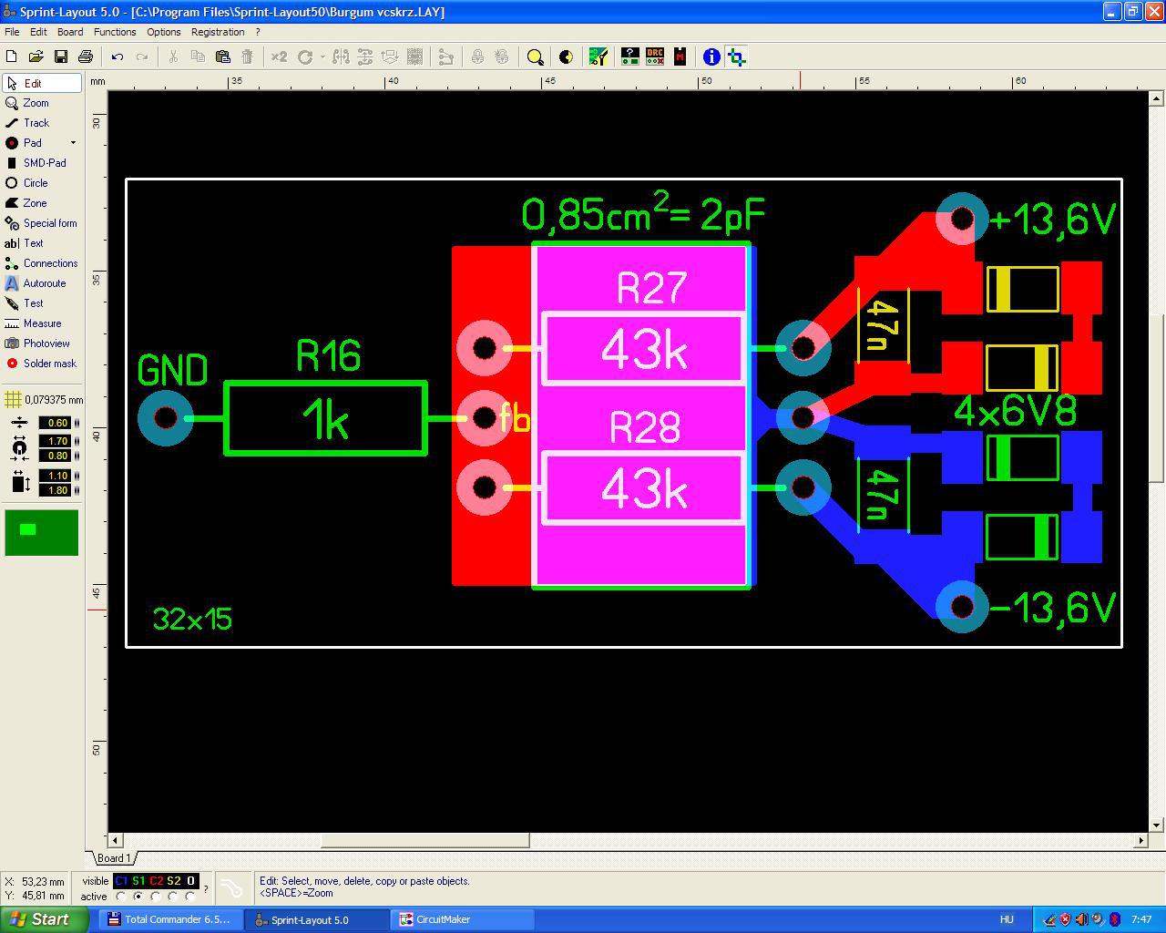

Ezzel a 2pF-fel (C10) én is gondban vagyok kicsit. Ezen törpöltem éppen tegnap estétől. Teszek egy külön öcsi panelt a visszacsatolókörnek. Kihasználom a nyák dielektromos állandóját és megspórolok egy Mica kondit. Szerintem "lehet talán esetleg hátha" ez a kétoldalas nyákon kialakított kapacitás lesz olyan minőségű, mint a legjobb kerámia kondik. Szinte nulla fólia induktivitások lesznek, plusz néhány nH a hozzávezetéseké.
A nyák szélét impregnálni kell a légnedvesség ingadozása miatt. Egy 10x10 cm-es, 1,6 mm vastag, kétoldalas nyák kapacitása számolva 277pF (ha a dielektromos állandóját 5-nek veszem). Ezt már valamennyire pontosan meg lehet mérni és ebből nem tudom vajon hány ppm-es 2pF-es kondit "csinálni", amit szükség esetén sniccerrel tudok trimmerelni : ) Milyen ötlet? : )
Ez kiköpött V4 Nem tudom. Ki lehet próbálni majd modul csereberével.
Hallanom kellene már valahol egy rendesen megépített V4-et, mert amúgy is régóta birizgálja a fantáziámat, hogy milyen lehet.
Bennem az az emlék él, amikor lekoppintottam a Marantz-ot (valamilyen szinten) és nem tetszett. Ez volt az "Irgum" ami miatt leírtam a Burgumot, hogy sz@rul szól.
Neeeem...ez egy Onkyo alapján indult, de belekerült a Hawskford kaszkód. Elég gyors és csak 2db 68p-s kondi van benne...
