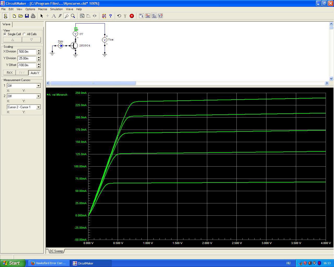

Emlékeztem, hogy ez az "npncurve" benne van a kapcsolási mintapéldákban, de a szaturációs feszültségre kellene felrajzoltatni ugyanezt. Most megint teljesen zokni vagyok agyilag (jön valami front).
Azt rajzolja, hogy a BC547C a legjobb, mert ennek legnagyobb a bétája.

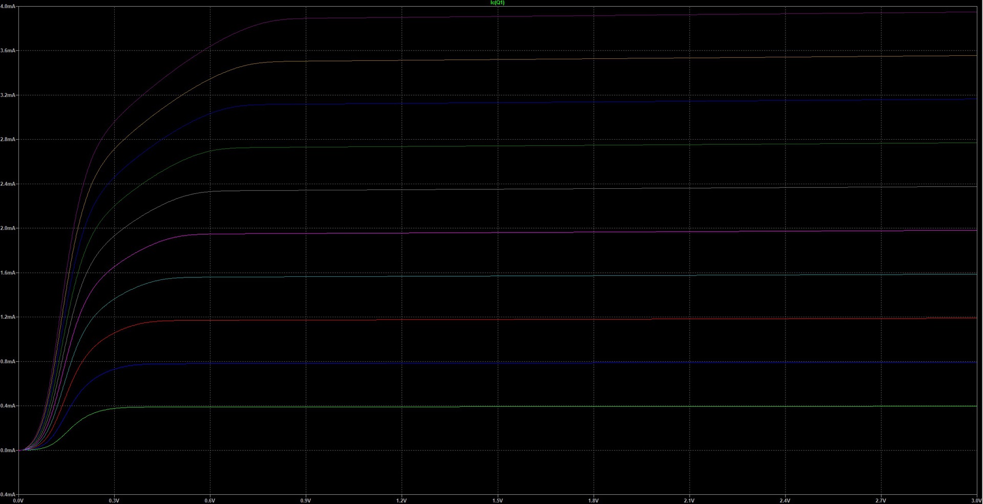

Itt a 400-500 közötti bétájú KSC1845. Ennek a modellje szépen mutatja kvázi szaturációt.
A BC547 nálad is jobban szerepel ebből a szempontból, annak elégnek tűnik a 0.6V Uce fesz. 6mA-nél is. Meg kellene mérni. Az Tesla tud szaturációt mérni, csak lusta vagyok kimenni a műhelybe.

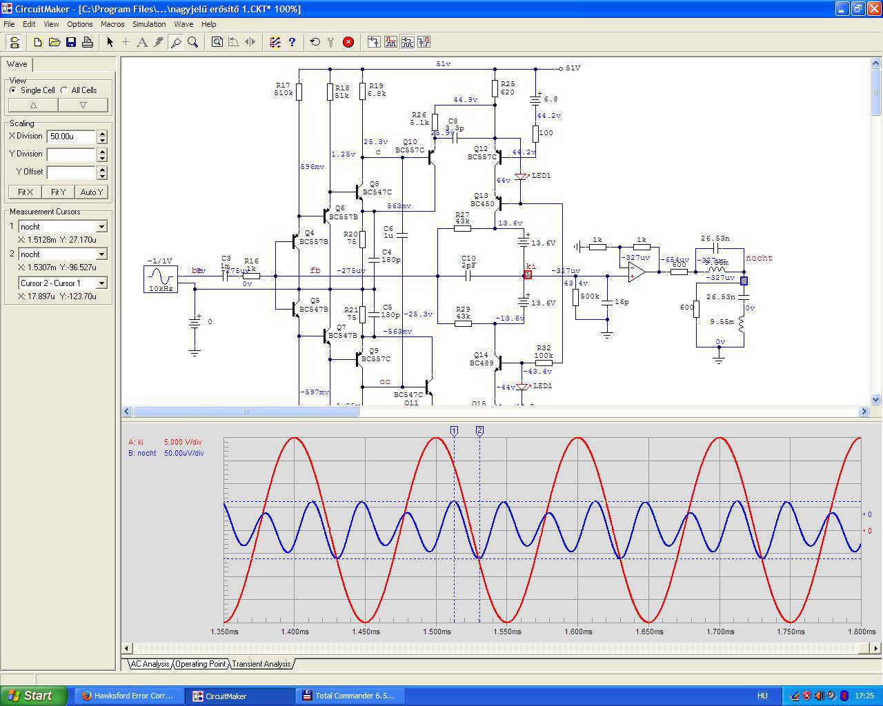

Két dologba kötnék bele:
1, biztosan kell a bemenetre a dupla emitter követő? Annyira kisimpedanciás a nvcs., hogy szerintem Q6 és Q7 bőven elé lenne, különösen, ha abban a fokozatban is BC550C/560C lenne az 500-600 közötti bétával. 2, Q13 és Q14: Ezek a tranzisztorok 80V-osak ami +/-51V-nál kicsit karcsú, szerintem. Ráadásul túlzásnak érzem az 1A-es maximális kollektoráramot ebben a fokozatban. Általánosságban: Picit túlzás a 10MHz-es átvitel, amit a szórt paraméterek és azok változása nehezen karban tarthatóvá tesz. Itt talán a "kevesebb több" elve jobban jönne. Csatolom a V4 nyílthurkú átvitelét. Ebben semmilyen kompenzáló kondenzátor sincsen. (dehát minden cigány a maga lovát dícséri, ugye) A hozzászólás módosítva: Nov 12, 2023
Egy újabb verzió...
Total Harmonic Distortion: 0.000439% 40Vpp kimenő jelnél. A hozzászólás módosítva: Nov 12, 2023
Meg tudom magyarázni : )
1. A nagyobb tápelnyomás miatt gondoltam bele tenni a kettős emitterkövetőt. Most is ilyen. Kispórolok velük két drága ellenállást. Szereztem ![]() 2. A 80V Uce bőven sok, 62V-nál nem kap többet. Ezekből is van a fiókban. Ha van jobb ötleted helyette, kipróbálom azzal is. De TO92 tokozású kellene, mert az egész sor be lesz (van) ragasztva egy alu tömbbe, ami 10x10-es alurúd a gyakorlatban (lásd a képen). 3. A nyílthurkú sávszélesség 100kHz, a nyílthurú erősítés 50dB, ebből jön ki a a 30MHz-es egységerősítési frekvencia. Zárthurokban csak 2.5MHz-es, tehát lassabb mint a V4. 4. A kompenzáló kondik ártani nem használnak szerintem, majd mérek ha kész lesz és kiderül a vallatásnál. Ezzel a 2pF-fel (C10) én is gondban vagyok kicsit. Ezen törpöltem éppen tegnap estétől. Teszek egy külön öcsi panelt a visszacsatolókörnek. Kihasználom a nyák dielektromos állandóját és megspórolok egy Mica kondit. Szerintem "lehet talán esetleg hátha" ez a kétoldalas nyákon kialakított kapacitás lesz olyan minőségű, mint a legjobb kerámia kondik. Szinte nulla fólia induktivitások lesznek, plusz néhány nH a hozzávezetéseké. A nyák szélét impregnálni kell a légnedvesség ingadozása miatt. Egy 10x10 cm-es, 1,6 mm vastag, kétoldalas nyák kapacitása számolva 277pF (ha a dielektromos állandóját 5-nek veszem). Ezt már valamennyire pontosan meg lehet mérni és ebből nem tudom vajon hány ppm-es 2pF-es kondit "csinálni", amit szükség esetén sniccerrel tudok trimmerelni : ) Milyen ötlet? : )
