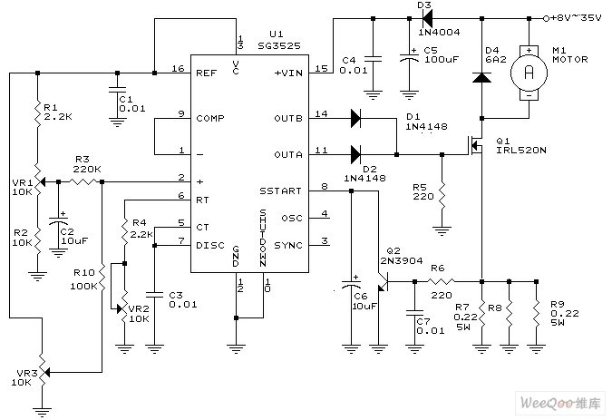

A DC motor vezérlése bizonyos határokon tul valoban nem egy leányálom. Nem tudom milyen motorrol van szo, milyen forgási tartományban kell dolgoznia. Azért vannak nagy preciz és jo megoldások 2 OPAMPpal meg egy Mosfettel. A motor áramát egy kis ellenálláson mérni kell és ahhoz kell az elsö erösitöt méretezni. A második ICvel egy háromszög jelet kell gerenerálni majd egy komparatorraĺ megvágni a sebességszabályzoval plusz a hibajellel az elsö ICböl. Ha még prezizebb vezérlés kell akkor a méröellenállásról két jelet lehet nyerni egy diodával elválasztva egy kondin egy DC szintet kapsz amit ugy kell méretezni ( most jön a gond) hogy a legalacsonyabb fordulatszamon is stabil legyen. A DC hibajel egy trimmerre jut. A másik hibajel a motor meg az áttétel átmeneti gondjait hivatott kezelni. Ezt a jelet a meröellenállásrol egy sorbakötött kondival vezetheted egy trimmerre A két trimmer ugyanabba a hibaerösitöbe vezeti a jelet és a két jel összege fogja a motorra kerülö impulzusok szélességét befolyásolni Ilyen kapcsolással olyan precizios hajtást lehet épiteni ami pl lendkerék nélkül is elég egy magnoba, gramofon a stb . De ehhez elég sokat kell kisérletezni az adott motorral.
Elövettem az adatlapot. Az ICben minden megvan amit elöbb irtam, csak a külsö bizsutériát kellene egy kicsit javitani ( a Q2 elötti alkatrészeket), azon kivül amit a kolléga már mondott/rajzolt.
Azonkivül meg kell keresni a motorhoz a legoptimálisabb frekit, ami egészen biztos, hogy nem lesz kHzes tartományban. Sok sikert!
Újabb kérdéssel fordulnék hozzátok! Tekercselő gépet építek , a motor fordulatszám szabályzásban már segítettek ,amit köszönök! Létezik e valamilyen bevált kapcsolás , a motor forgásirányának változtatására?
SG3525-ről van szó?
Fentebb Proli007 már javasolt egy jobb fet meghajtást. De van egy talán mégjobb megoldás, ahol még két dióda elhagyható. Ha az IC A és B kimenetét a földre kötjük, az IC rögtön alkalmas lesz egy P csatornás fetet nyitogatni. Ugyan ezzel a diódás - tranyós megoldással pedig megoldható lenne szerintem a fet lezárása is egy NPN tranyóval.
Köszönöm a segítséget!
Megoldódott a problémám, átkötöttem a panelen az ic lábakat , C1 ,C3, C7 kondenzátorok cserélve 33nf-ra, semmi mást nem változtattam hibátlanul működik, 1 órás járás után is hideg a borda kb 27-30 C ! Hosszabb idő után is stabil , és bitang jó nyomatékot biztosít a motornak , kisebb fordulaton is!

A 13. Láb a motortáp (+) A 15. Láb a regulátor bemenet A 16. Láb meg a Vref, regulátor KIMENET! (5V) ![]() ![]() ![]() ![]()
Az adatlapon ott van az átkapcsolo is, légyszives tüntesd el azt a rossz rajzot, és rakd be végre az adatlap rajzát s ne folyton a rossz rajzzal szorakozzunk. Az valoszinüleg attol a titántol másoltad ide aki már februárban is rossz rajzzal jelent meg.
SG3525 jo rajz A hozzászólás módosítva: Máj 4, 2023
Bocsánat!!
Javítom ,ha lehet! Tessék a javított verzió! A hozzászólás módosítva: Máj 4, 2023
Valoban felfoghatatlan számomra, miért nem a hivatalos rajzot raktad be ehelyett a tákolmány helyett?
