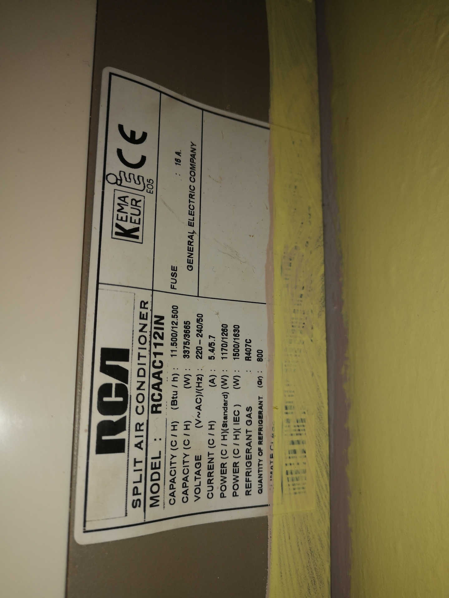

Bocs, ha nem megfelelő topicban kérdezek!
Egy haveromék albérletében van egy RCA klíma, ami ha áram alá kerül csak annyit csinál, hogy a beltéri négy jelzőfénye villog. Sajnos semmi dokumentumot nem találtam ezzel a modellel kapcsolatban (RCAAC112IN), ezért itt szeretnék segítséget, tanácsot kérni. Előre is köszönöm!
(#) kaqkk válasza ngb hozzászólására (») Nov 27, 2023 /
Nagy a valószínűsége hogy az eepromban lévő mesterkód törlődött vagy sérült . Elvileg a távirányítóval újra írható , megpróbálok kódot keresni hozzá.A pontos típusszámot írd meg privátban és ha találok hozzá kódot leírom a javítás menetét .

(#) ngb válasza kaqkk hozzászólására (») Nov 28, 2023 /
Juteszembe, az oldalán van egy címke, a típust (modellt) arról szedtem össze.

(#) proba válasza ngb hozzászólására (») Nov 28, 2023 /
Amit én erről a listáról magához térítettem, abban a panelen lévő szám szerepelt ebben a listában, pedig direkt visszaküldtem lefényképezni a készülék adattábláját. Ment egy felesleges kört...
