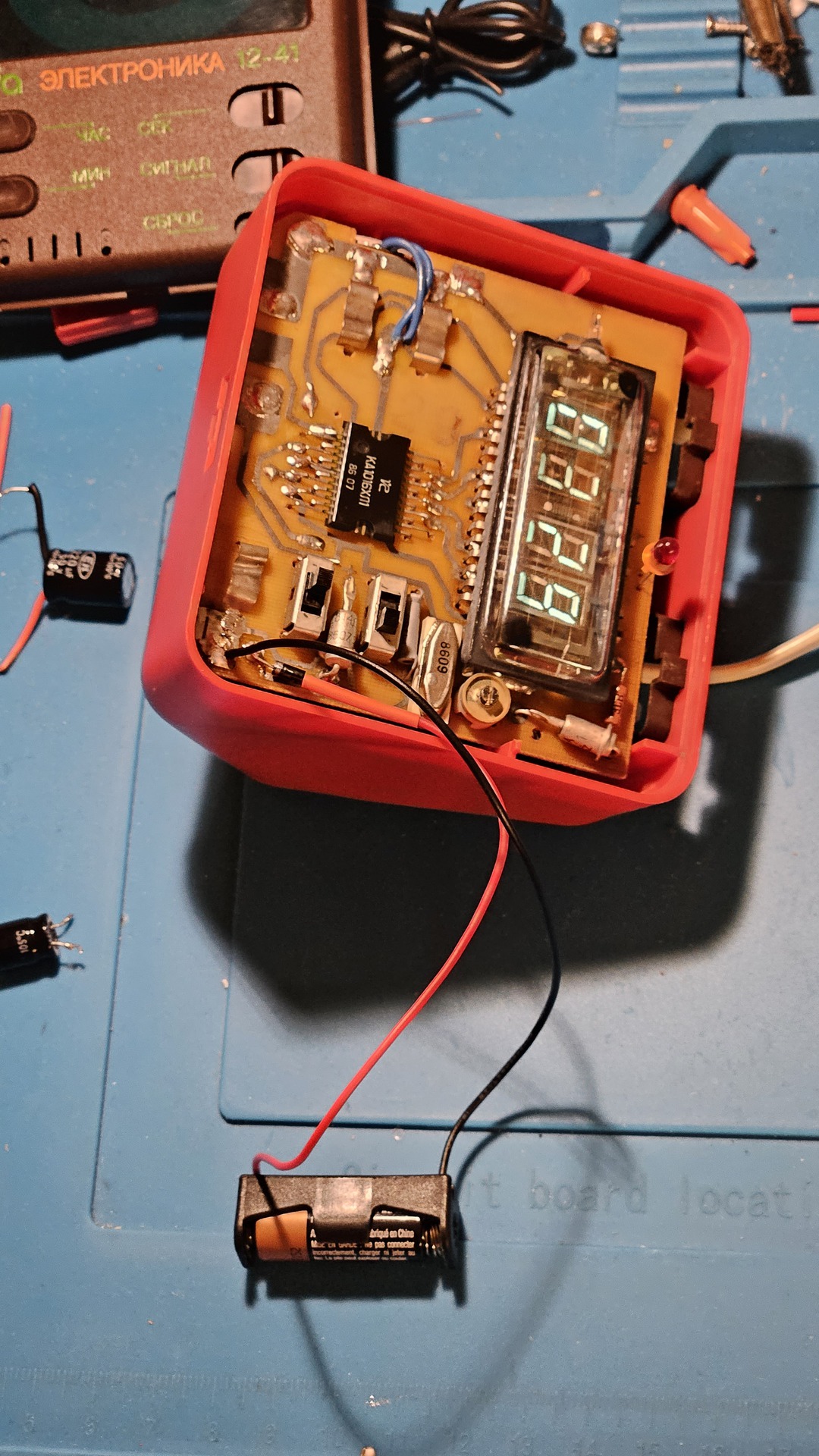

(#) proba válasza danieru hozzászólására (») Nov 10, 2023 /
„Rákötöttem egy diódával 12V 23A-s (nem amper, típusszám ) elemet, amitől 10,11V jelent meg C4-en (10,56V az elemen, az pont kn. egy diódányi különbség, szóval elben jól kötöttem be, de azért nézzetek rá légyszi)”
Remélem kimerült elem volt. Ha egy jó elem ennyire leesik az nem jó jel. Ha nem kimerült elem volt, akkor a valós tápod nem 15V hanem 12V-nál is kevesebb. Lehet 9V-os elemmel próbálkoznék, vagy több sorba kötött diódával. Az elemen a feszültség nem eshet, ha hálózati üzemben rákötöd az órára. Ami esetleg ( bár igazából szerintem nem ) érdekes, az akku plusz sarka a kondi plusz sarka, a diódák a negatív sarkon, és minden mérés a + hoz képest. Ezek az orosz órák pozitív testelésűek, igy a szokott negatívhoz képest mérek, nem annyira célra vezető.
(#) danieru válasza proba hozzászólására (») Nov 10, 2023 /
Köszi szépen az észrevételeket kb. hat órája beállítottam rajta a másodpercre pontos időt, kb. félóránként méregettem (először ráadom a hálózati tápot, hogy lássam az időt, majd megint lekapcsolom és akkor mérem) és ezt tapasztaltam:
0,5 óra múlva: idő megvan, C4-en 10,13V, elemen 10,56V
1 óra múlva: idő megvan, C4-en 10,06V, elemen 10,52V
2,5 óra múlva: idő megvan, C4-en 10,00V, elemen 10,46V (itt beállítottam az időt másodperc pontosan a karórámhoz képest, hogy a pontosságot is nézzem)
3 óra múlva: idő megvan, C4-en 9,98V, elemen 10,42V, szemre pontos
3,5 óra múlva: idő megvan, C4-en 9,93V, elemen 10,35V, szemre pontos
4 óra múlva: idő megvan, C4-en 9,91V, elemen 10,32V, szemre pontos
4,5 óra múlva: C4-en 9,89V, elemen 10,32V, eldobta az időt, beállítottam újra
5 óra múlva: idő megvan, C4-en 9,87V, elemen 10,32V, szemre pontos ismét
6 óra múlva: idő megvan, C4-en 9,85V, elemen 10,32V, szemre pontos
6,5 óra múlva: C4-en 9,87V, elemen 10,32V, megint eldobta
A feszültség esést úgy értettem, hogy ha az elemtartó termináljainál mérek rá, még mielőtt bekötöttem volna, értelemszerűern 12,xx Volt volt, a C4 kondira rákötve, "terhelés alatt" pedig a fent mért 10,56-10,32V közötti érték.
Az elem tökúj, minőségi Toshiba, kb. egy éve vettem és most bontottam ki a csomagolásából.
Van még egy 250mA-es DC-DC boosterem, majd felügyelet alatt megpróbálom arról is megküldeni. Az tény, hogy a C4-en sima hálózati üzem mellett 12,4V-ot mérek, tehát gondolnám akkor fogja a legjobban érezni magát, ha backup tápként is annyit kap (+ az apró a diódának - ami most egy 4007-es, gondolom a 4001-es is meg fog bírkózni vele)
A 6,5 óra tesztüzem után egyébként az elemet kivéve, megmérve 10,45V-on van
Köszi előre is minden további következtetést, tanácsot!
Szerintem 9V-os elemmel is teszteld. Ez nem egy jövő álló megoldás.
(#) danieru válasza proba hozzászólására (») Nov 11, 2023 /
Hát sajna a 9V nem játszik. Próbáltam tökúj Duracellel amit a voltméter 9,53V-ra mért, de eldobta egyből, és sok mAh-s tölthető lítium meg ni-mh elemekkel is, egyik sem volt elég neki.
Legalább 11V kell neki ahogy nézem.
Elővettem a DC-DC boostert, betekertem úgy hogy C4-en 12,50-et mutasson, ezzel pöpecül megy már két órája, csakhát ez is ugye a 220-ból indul el (egy bolhapiacon kukázott 12V 2A-os router tápon keresztül , ahogy a mellette lévő rádión hallatszik, az is erősen kondicsere-érett )
Hagyom vagy 12 órát sötéten ketyegni, aztán meglátjuk. De ha beválik, akkor még mindig kérdés hogy mi a túróval fogom meghajtani?? Két, korábban tárgyalt riasztó távirányító elemből (23A/MN21, sorba kötve) simán lesz 24, amiből egy L7815 csinál 15-öt, azt átküldve egy diódán ott is vagyok a 12,5V környékén (2V a voltage dropja). Ez eddig szép de ez egy zárt áramkör aminek mellékesen van egy 15V-s kimenete, nem? mert akkor simán megeszi az elemet pár nap alatt, amíg várunk az áramszünetre...

(#) proba válasza danieru hozzászólására (») Nov 11, 2023 /
Ha biztosan jó riasztó elemet 6 óra alatt 10V-ra letornázta, akkor 5-6 mA-t fogyaszt minimum, ami nem annyira kevés. Ha elemes működés a cél, akkor annyi elemet kell összerakni, hogy pont ne fogyasszon semmit hálózatos üzemben. Mindenféle stabilizátor zsákutca, az alap fogyasztásuk több mint az óráé, ráadásul folyamatosan...Ha a 12V elemet ráteszed diódával a bekapcsolt órára, változik az elem feszültsége? Ha igen mennyiről mennyire?
Bocs most olvasom, a C4-en 10,4V ot mértél normál hálózatos üzemben, akkor a 12V-os elemmel legalább 3-4 soros dióda dukál. az elemre egy 2-300µF kondit, A C4 re pedig egy 1-2 mikros jó minőségű fólia kondenzátort. Nekem is volt olyan órám, ami kitudja miért hálózatkimaradás után eldobálta az időt, de nem azért, mert nem ment alacsonyabb tápról, hanem azért, mert az elem valamiért nehezen tér magához némi pihenés után. Áramszünetkor keletkezett egy rövid áramkimaradás. ( Lehet felkondizva 9V-ról is elmegy. Próbáld a DCDC konvertert minél lejebb húzni, hol hal meg.)
Nagyon szépen köszönöm!
Az induló jó hír, hogy a 12,5-re állított DCDC-vel vígan átaludta az éjszakát, mp-re pontosan ment közel 10 órát.
„az elemre egy 2-300µF kondit”
- bocsi a hülye kérdésért, de ezt hogyan gondolod? rögtön az elemnél egyet párhuzamosan, vagy tegyem sorba a dióda és az elem közé?
„C4 re pedig egy 1-2 mikros jó minőségű fólia kondenzátort.”
- jaj ez biztos? nagynak hangzik... nekem fóliából 0,001µF - 0,1µF-ig vannak, de 1-2 mikróssal webes keresés alapján neont, ventillátort, miget stb indítanak... nembaj szerzek azért amíg válaszoltok
N.B. A C4-en még mindig a z 1000µF-os elkó van, az maradjon és amellé tegyem be a fóliát, vagy cseréljem le?
„Próbáld a DCDC konvertert minél lejebb húzni, hol hal meg”
- hamar kiderült, hogy kb. 10,8V a minimum. Furi, mert az elemről kevesebbel is elment de ez a +/- 0,5V szerintem a DMM meg a DCDC kiejlzéseinek a pontatlansága.

(#) kisgeri válasza danieru hozzászólására (») Nov 11, 2023 /
Már tegnap is feltűnt, mikor először emlegettél értékeket, hogy vagy a 12V-os elemed nem volt jó, vagy a műszered. Szerintem.
„...Rákötöttem egy diódával 12V 23A-s (nem amper, típusszám ) elemet, amitől 10,11V jelent meg C4-en (10,56V az elemen, az pont kn. egy diódányi különbség, szóval elben jól kötöttem be...)
...Ha ráadom a hálózati tápot, a C4-en 12,23V lesz a feszültség, elemnél marad ugyanúgy 10,5xV...”
Ha az elemen terhelés nélkül is már csak kb 10.5V volt, akkor ott valami nem kerek.
Hálózati üzemben C4-en a 12.2V tápfeszültség is kevés a 15-höz képest, persze az óra még elmehet ennyivel.
(#) danieru válasza kisgeri hozzászólására (») Nov 11, 2023 /
köszönöm a javaslatokat, két irányban indultam el azóta:
1. megnéztem és lehet hogy tényleg a mérőkével van a baj. Ma vettem a conradban két tökúj Varta 9V-os elemet, a három DMM közül pedig félretettem azokat, amelyek 9V alá mérték Mentem tovább azzal ami 9,56V-ot mutatott.
A Conradban nem volt 1-2 mikrós film/blokk kondi, úgyhogy jobb híján egy meglévő 0,1 mikróssal próbáltam megépíteni, amit proba javasolt. Betettem a másik kondit (220 uF, 50V) is az elem sarkaira, de sehogy semmilyen formában nem bizonyult elegendőnek a 9V-os elem.
Mentem vissza a 12V-os riasztóelemhez. A legértelmesebb DMM-em üresen 12,30V-ot mért rajta. Most amikor utoljára néztem bekötve, 12.30-at mutatott a dióda előtt, és 11.65-öt a diódával együtt.
A 12V-os elemmel viszont nem vált be a proba által javasolt +2 kondi, legalábbis szerintem a 220-as tuti nem. Az van ugyanis, hogy amikor áramszünet/kihúzás után tápot kap az óra, az IC alapból hülyeségeket mutat, resetelni kell, van is erre egy gomb az elején. (enélkül pl. vagy 50:00-t mutat, vagy 00:00-ról indul, de kb. 6x sebességgel, kb. 5 mp-enként ugrik egyet a percmutató). ebbe zavart be a kondi, nem hagyott resetelni, a gomb megnyomására a kijelzőn random szegmensek jelentek meg, és csak 5-6 mp után kezdtek halványulni, majd eltűnni - gondolom ahogy kisült a kondi)
Szóval most ott vagyok, ahol az első tanácsotok után is, összesen egy friss 12V+dióda a többlet, amivel az első tanácsotok után próbálkoztam. Lehet összerakom így és ráteszem egy okoskonnektorra, ami majd naponta tart 5perc szünetet, az életszerűbb szimuláció. Nem tudom mit lehetne ebből még kihozni...

(#) danieru válasza danieru hozzászólására (») Nov 21, 2023 /
Státusz update: eddig minden rendben, 10. napja van kapcsolóórán, napi 5-5 percre megy el alóla az áram, de utána mindig visszajött, pontosak tűnik. Még pár hétig tesztelem aztán megnézem az elemet. De egyelőre elégedett vagyok, ezt az eredményt vártam.
Hálásan köszönöm mindenkinek, egyedül nem ment volna.
