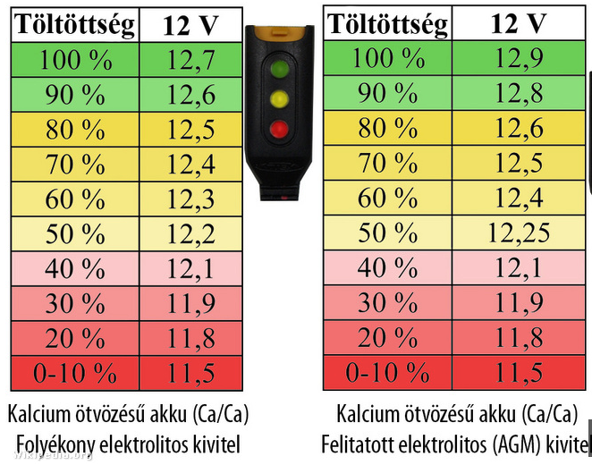

(#) VIM válasza Ge Lee hozzászólására (») Jan 4, 2024 /
Szóval az ITT olvasottak alapján "megérkezett" a kívánt éték. Igazad van, ez a kis töltő ennyit tudott, mert tegnep este 21h-kor mértem és nem ment fentebb 12.87V-nál. Talán ezzel a szinttel elég is "fitten tartani" az akkut ha állandóan rajta tarthatom ezt a töltőt. A cikkből kiollózva: " Ha ugyanis akár egy gondozásmentes akkumulátort is hosszabban használaton kívül tárolnak, illetve nem megfelelő töltést kap, ugyanúgy romlani kezd az állapota, mint egy régifajta akkué. Ha a pólusai közötti feszültség terhelés nélkül a körülbelül 80 százalékos töltöttséget jelző 12,5 volt alá csökken, a lemezeken szulfátosodási folyamat indul meg. És ez nem a jó fajta szulfátképződés, ami a normális működés része, mert a szulfát nem oldódó kristályok formájában rakódik ki. A baj az, hogy a kristályok szigetelők, így csökkentik az akku áramleadó és -felvevő képességét. Előbbi hidegindításnál okozhat nehézséget, utóbbi viszont megakadályozza a hatásos töltést, ami további kristályképződéshez vezet és az akkumulátor lassacskán tönkremegy – de jóval idő előtt."
A táblázat pedig magáért beszél.
A hozzászólás módosítva: Jan 4, 2024
(#) Ge Lee válasza VIM hozzászólására (») Jan 4, 2024 / 1
Ismerem ezt az ábrát, erről beszéltem, de látod hogy nem értették meg, mert hogy 14 meg 15V-ra kell tölteni, őket az nem érdekli hogy 12,7-12,9V-on már 100%-ra van töltve. De ehhez még ez a kép sem kell, mert ha leveszi róla a töltőt látja hogy oda fog beállni magától is. Meg ilyen kérdések, hogy akkor miért 13,7V-ra töltenek a szünetmentesek? Aki kicsit is ért hozzá fel sem tesz ilyen kérdést.
Visszatérve a kütyüdre, igen, bőven elég a csepptöltéshez, de ezt is leírtam már. De majd nézd meg azt is, hogy amikor napok óta 12,87V-on tartod akkor mennyi áram folyik az akkuba, írd fel, utána vedd vissza a feszültséget 12,7V-ra és (némi merítés vagy beállás után) mérd meg hogy akkor mennyi áram folyik be, és látni fogod hogy a szinten tartáshoz az is bőven elég. Ha indítóznál vele akkor ugye nyilván nem lenne elég, azért elég mert csak áll az akkud.
Én évekkel ezelőtt amikor a Ca-s akku még újdonság volt olvastam egy egész hosszú cikket róla, a lényege valami olyasmi volt, hogy részben a szulfátosodás lassítása (meg még egy két dolog amire nem emlékszem) miatt ötvözik kalciummal. Ehhez képest egy akkus cégnél (ahol raklapszám adnak el akkut évente) a műhelyvezető azt mondta nekem, hogy a Ca ötvözés óta nem hogy jobbak de rosszabbak lettek az akkuk ebből a szempontól, illetve vannak gyártók akik nem igazán tudták jól abszolválni az új technológiát, volt olyan, hogy a 9 hónapos akkukat már vitték vissza garanciában és már rá kellett tenni a "szulfátoldó" elektronikát.
Az autómban 8 éves volt az akku amikor a mostanit vettem bele, a műhelyes fickó nézett is, mert nem is márkás akku volt, hogy ez hogy bírta idáig. Mondom úgy, hogy odafigyeltem rá, meg ez nem kispolski amiben a mechanikus szabályozó 15V-ig tölt...

(#) szs válasza VIM hozzászólására (») Jan 4, 2024 /
A táblázat valóban magáért beszél. Olyan akkunál, ami nincs töltőre kapcsolva.
Meg is mutattam, mekkora a különbseg a töltöre kapcsolt, és a töltőről levett akkumulátor feszültsége közt. Amikor majd leveszed a töltőd, akkor meg fogja az az akku mutatni (kis kivárás után), hogy mekkora a valós feszültsége.
Többet nem tudok már elmondani, amúgy is közölted, hogy rosszulléted van a magyarázattól.

(#) VIM válasza szs hozzászólására (») Jan 4, 2024 / 1
De én rajtahagyom ezt a töltőt az akkun. Amit "tud" ez a kis töltő az pont elegendő ahhoz, hogy pótolja az önkisülés és az elektronika fogyasztását ami mint mondtam nem kóros. Csepptöltőről van szó és ezt kellene "ízlelgetni". Erre az egész felvetésemre elment öt oldal a győzködésre meg a magarázkodásra és ez már nekem kellemetelen. Úgy gondolom, hogy annyira nem vagyok láma ehhez, hogy ne érteném meg az egészet ha másból nem is de a belinkelt oldal amit már mentésnek szántam eléggé beszédes és különben "láttam már karón varnyút".

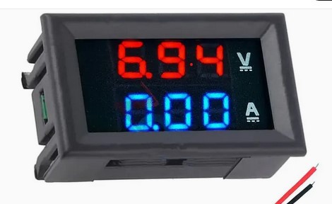

(#) oriza hozzászólása Jan 16, 2024 /
Üdv Mindenkinek!
Hogyan kell bekötni az akku és a töltő közé ezt a kijelzőt?
(#) proli007 válasza oriza hozzászólására (») Jan 16, 2024 /
Hello! Itt megtalálod, első ábra. A terhelés lesz az akksi.
(#) szs válasza oriza hozzászólására (») Jan 16, 2024 /
A rajz szerint.
-a "mérendő eszköz táp" helyre kötöd a töltő kivezetéseit
-a "kimenet" helyre az akkut
-a "feszülségmérő táp" helyre vagy adsz (simított) feszültseget, da az akkura is kötheted.
(#) szs válasza szs hozzászólására (») Jan 16, 2024 /
(A sárga nyugodtan mehet a pozitív "madzag" fix végére, nem kell okvetlen az akkuig kivezetni)
(#) Alkotó válasza oriza hozzászólására (») Jan 16, 2024 /
Problémát okozhat a töltő (diódahíd) kimenetén lévő feszültségforma, ezért én így kötöttem be.
(#) oriza válasza Alkotó hozzászólására (») Jan 16, 2024 /
Köszönöm a válaszokat!
Idáig csak fogyasztó mérésére használtam, ezért voltam bizonytalan!
Így világos, hiszen értelmezni kell az elvi kapcsolást.
(#) szs válasza Alkotó hozzászólására (») Jan 16, 2024 /
Igen, így célszerű bekötni.
A diódára (ami legfelül van a rajzodon) nincs szükség (én azt nem tettem), a kondenzátorra a műszer tápjánál szükség van. Csak már nem emlékszem, mekkorát tettem. Azt hiszem 47µF/25V.
