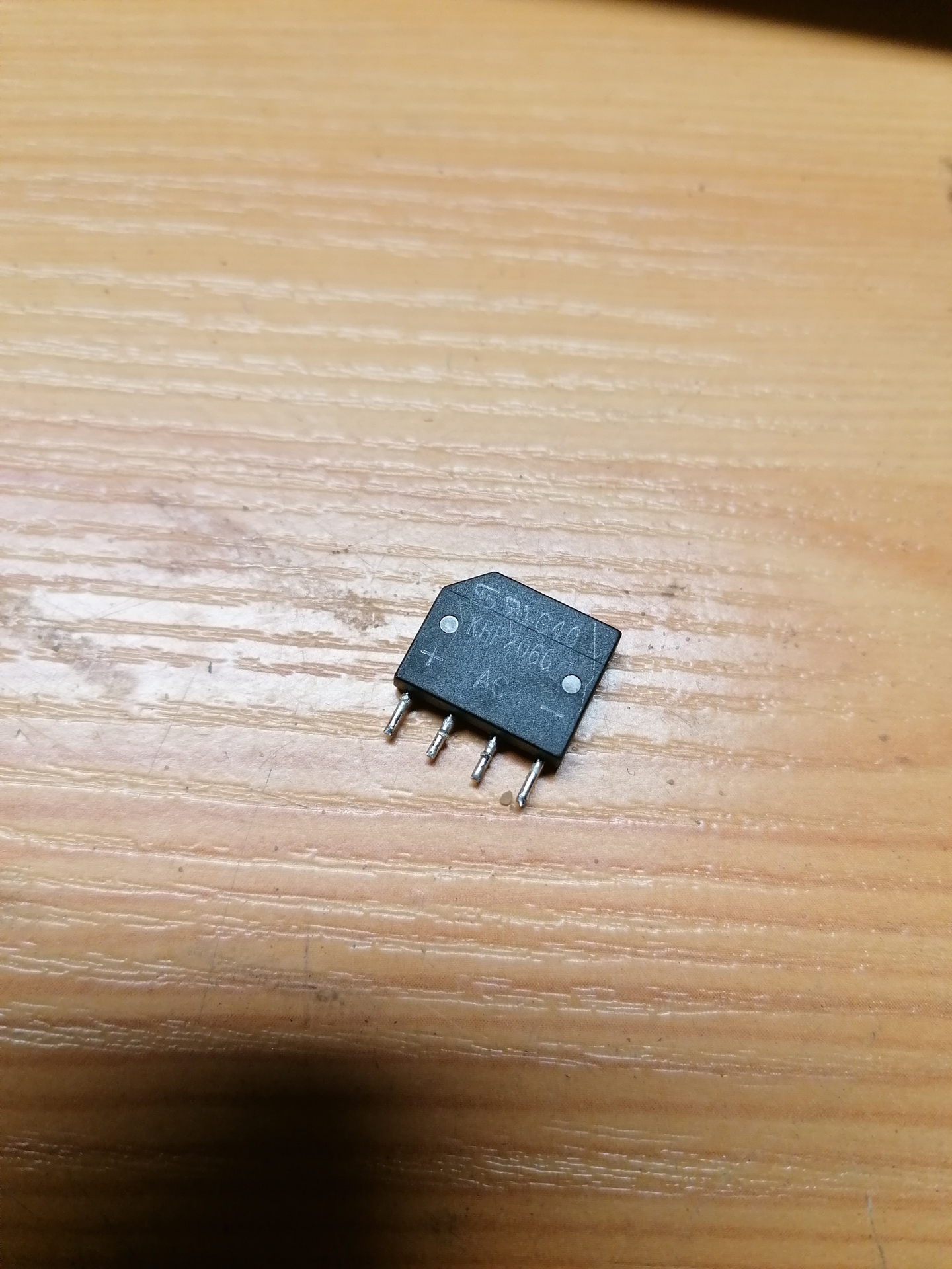

(#) atti35 válasza kadarist hozzászólására (») Nov 7, 2023 /
Ő a zárlatos
(#) kadarist válasza atti35 hozzászólására (») Nov 7, 2023 /
Ez egy 600V, 2A-es típus, ennél kicsit nagyobb áramút lenne érdemes beépíteni.
(#) atti35 válasza kadarist hozzászólására (») Nov 9, 2023 /
Köszönöm szépen a segítséget. A monitor jó lett, hiba nélkül üzemel.

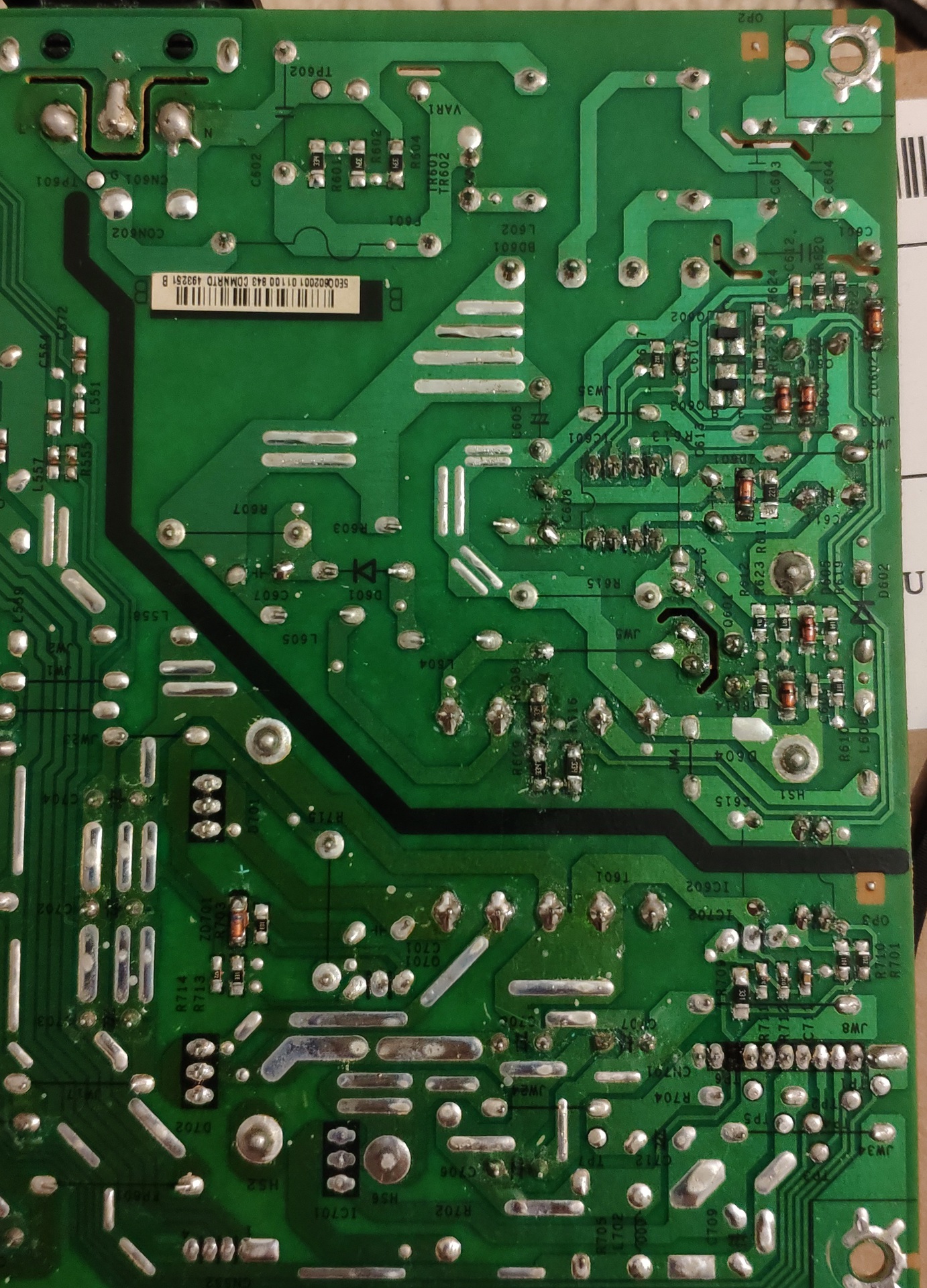

Sziasztok. A kezembe akadt egy ASUS monitor azzal a panasszal hogy nem kapcsol be. Szétszedtem elko kondik púposak, azokat kicseréltem, most viszont csak nagyon halványan van kép (háttérvilágítás nincs). Lefotóztam a nyákot ahol véleményem szerint a hiba van, de ez még meghaladja a tudásomat. Ha esetleg valaki tudna egy kis segítséget nyújtani azt megköszönném
Neten nem találtam service manualt hozzá.
Gyári szám: AS53B41CA37

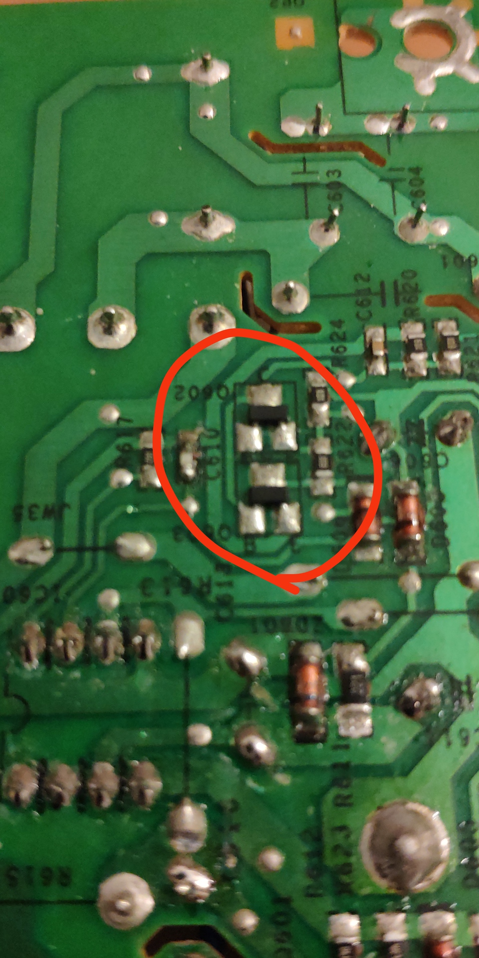

(#) zoli0078 hozzászólása Feb 3, 2024 /
Egy Samsung monitor életre keltésén dolgozom. Nem kapcsol be, vagyis úgy néz ki nem kapcsol fel a háttér csak éppen valami halvány derengés látható.
Szétszedve azonnal feltűnt, hogy egy 330µF kondi fel van púposodva, ezt ki tudtam cserélni igaz a helyzet nem változott. Ha nem dugom rá a kijelzőt akkor felkapcsolódik a háttérvilágítás de amikor rá van dugva a kijelző is akkor szétszedett állapotban látni, hogy éppen csak felvillannak a csövek (tettem rá külön csöveket azzal is ez a helyzet). Gondoltam kicserélem a maradék kondot is (ez amúgy is terv része volt) de sajnos nem vagy csak nagyon drágán találni 820µF/25V-os kondit (drágábbra jönne ki mint a monitor rétéke).
A kérdés az volna, hogy 1000µF-os bemehet a helyére?
(#) bbalazs_ válasza zoli0078 hozzászólására (») Feb 3, 2024 /
Simán. Persze, ha fizikailag odafér.
(#) zoli0078 válasza bbalazs_ hozzászólására (») Feb 3, 2024 /
Kicseréltem a kondikat de a helyzet nem változott.
Próbáltam még megmérni amit lehet és kiderült, hogyalap állapotban a BL-ON 1.8V körül van.
kiszereltem a paneleket, hogy jobban lehessen mérni és kézzel próbáltam megnézni nem melegszik-e valami a vezérlő panelen és akkor jött a megvilágosodás amint a csatolt képen jelölt helyen (1-es) megérintettem a panelt a háttérvilágítás elindult. Több próbát is tettem és a vége az lett, hogy a képen jelölt IC (2-es) megérintése után azonnal felkapcsol a háttérvilágítás és a BL-ON láb felmegy 2.5V-ra.
A monitor típusa Samsung 2232BW, kapcsolási rajzot nem találtam hozzá, amik vannak azoknál a panel kicsit máshogyan néz ki.
Valakinek esetleg ötlete esetleg kapcsolási rajza?
(#) bbalazs_ válasza zoli0078 hozzászólására (») Feb 4, 2024 /
Ötlet mindig van, mint a rabbinál )
Szerintem valami kis SMD kondi törhetett el vagy részleges zárlatba mehetett, esetleg ellenállás nyúlt meg. Sajnos pont nem látszik, hogy mi van ott, ahol megérintetted. Az lm393 egy sima duál műv. erősítő, valószínűleg mér valamit (úgy értem, erősíti valaminek a jelét, ami mért), talán áramot, ami alapján majd a mikroproci engedélyezi a hátteret.
Mert az engedélyezés az simán digitális. Én áthidalnám...
