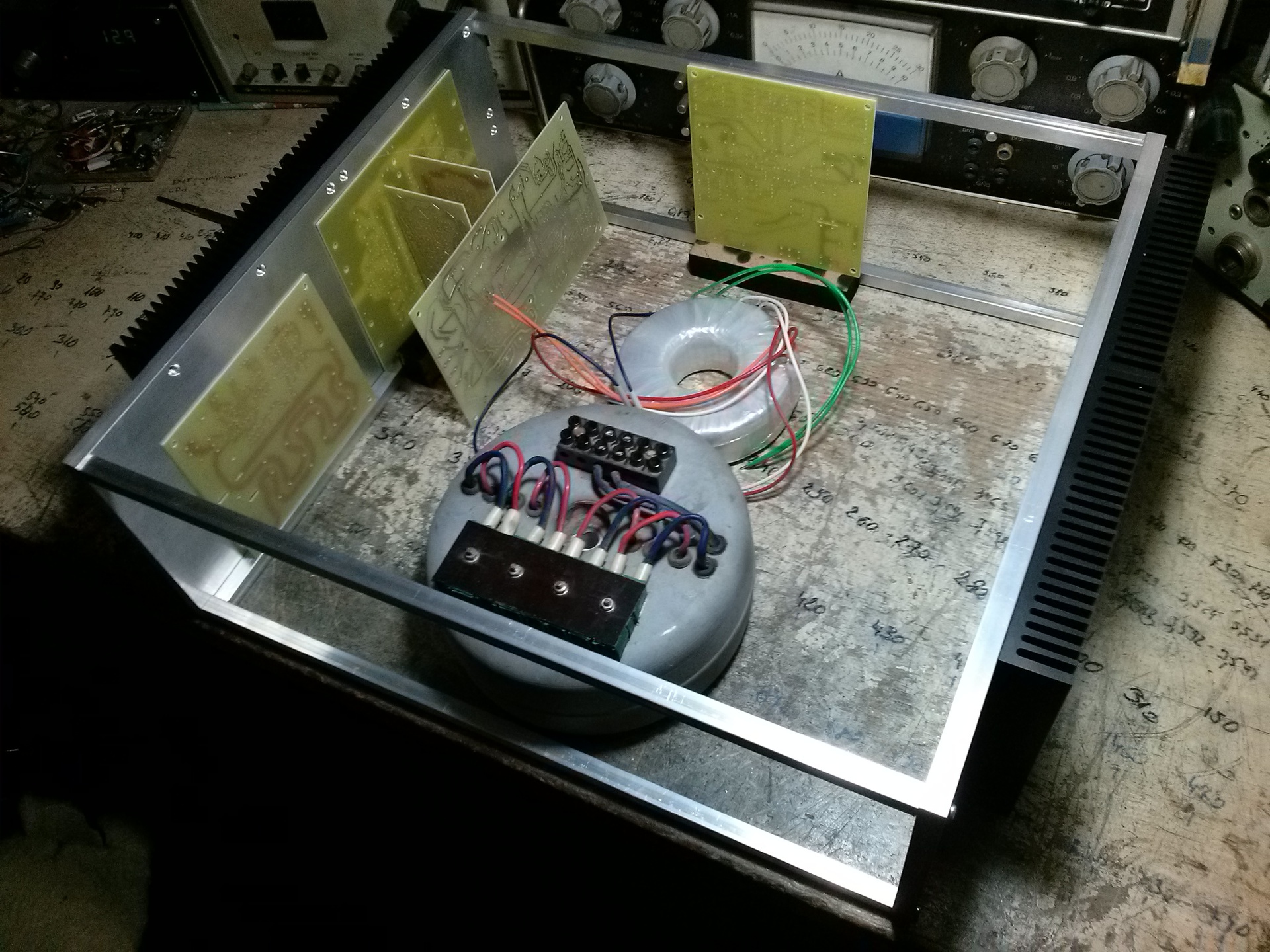

Maximum ennyi helyem lesz a belsejében amiből gazdálkodni kell. Az oldala 10x150-es alusín, ezt négy csavarral le tudom bontani, néhány csatlakozót lehúzgálok és hozzáférek a működőképes végfokhoz. A teljesítmény fokozat és a VAS elrendezése ilyen lesz, a többi még képlékeny. A tápegység panel lehet függőlegesen is, majd adja magát. A lényeg, hogy villámgyorsan - lehetőleg páka nélkül - legyen szerelhető/javítható/módosítható. A jó felépítést a hangminőségnek is fölérendelem, de persze nem kéne, hogy a rovására menjen.

A naranccsal bekeretezett rész megvan. Következik a bemeneti fokozat. Nem tudom, hogy legyen mechanikailag, hogy jó is legyen, - hogy csak rá/le kelljen pattintani, de mérni is lehessen - dobozban is, szétszedve is. Lehetőleg vezeték se legyen, hozzá is férjek, zavarmentes is legyen... minden kéne.
A negyedik nyák vázlata is készen van. A bemeneti XLR csatlakozó okozta a legnagyobb fejtörést. Vezetékezni nem akartam, de ha nyákba ültethető csatlakozót használok akkor emiatt nem tudom egyszerűen szétszedni Az előlap felé nem lehet húzni ezt a panelt mert rögzítve van a többi nyákhoz és az oldalához is. Viszont a hátlap csavarjait elég kilazítani annyira, hogy kiakadjon az XLR rögzítőpereme és akkor oldalra továbbra is ki lehet húzni a működőképes komplett végfokot. Így 10 perc alatt ízekre lehet lehet szedni az egészet - páka nélkül, egy szem csavarhúzóval/imbuszkulccsal.
A bekeretezett rész megvan, az ötödik nyákra fel kell férnie a maradék alkatrészeknek... illetve lesz még egy hatodik - kisebb - panel a lágyindítónak és a stand-by tápnak, vagy majd alakul valahogy.
Három órája nézegetem az eddigi nyákterveket, hogy lehetne-e valamit jobban vagy másként csinálni, de szerintem ez így jó lesz. Gondolkodtam a "puffer 2" szerinti vezetékezésen, de nem. A "puffer 1-nél" teljesül az a feltétel, hogy két vezetékkel rámegyek, két vezetékkel eljövök és szűr amennyit szűr. (Ezt a mondatát sose felejtem "compozitnak".)
El lehet bonyolítani az áramutakat, hogy mikor mi merre folyik, mennyi és miért. Ennél szimmetrikusabban nem tudom felépíteni, az esztétika csak másodlagos szempont nálam (is) (ezt meg "mek elek"-től tanultam : ) ). A "puffer 3"-nál, a bekeretezett GND szakaszon egyáltalán nem folyik hangfrekvenciás áram. Ami zavarjel keletkezik, az közösmódusban vezérli a két félhidat, tehát a kimeneten kioltódik... de egyébként is uA nagyságrendű áramokról van itt szó. Ennek így ahogy van, jónak kell lennie. Neki is ugrok a tápegység paneljének, nem morfondírozok tovább az eddigieken... majd a végén még úgyis le kell ellenőrizni az egészet.
Két hete tervezem a nyákokat. Úgy 220 +/-10 órát töltöttem el rajzolással, de már mindjárt készen van, csak még át kell ellenőrizni. Picit változott a kapcsolási rajz is menet közben, néhány feleslegesnek ítélt dolgot kihagytam belőle. Eddig még nem valami látványos a dolog, majd akkor lesz érdekesebb ha elkezdem összerakni. A héten megrendelem a kísérleti nyákokat (nem lesz forrasztásgátló és alkatrész szita, spórolási okokból... úgyis össze lesz gányolva - valamilyen szinten - az első változat).
Eddig kész. Nem piszkálom tovább és nem is teszek ki több rajzot róla (megígérem).
Leadom a nyák rendelést és végfok kísérlet indul.
Kicsit lassan halad a projekt, de már kezd kibontakozni 3D-ben...
