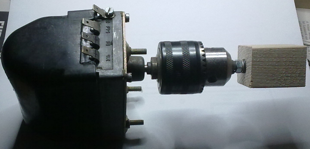

(#) Ge Lee válasza TÉ288 hozzászólására (») Feb 18, 2024 / 2
Hogy mindkét kezed szabad legyen az az alap. A csavarbehajtó csak akkor jó ha teszel rá lassító áttételt. Nekem egy tredzsent (trabant) ablaktörlő motorom van, annak a kivezető tengelyén van közvetlenül a fúrótokmány amibe befogom a csévét, de még ez is nagyon gyors, 3-4V-tot szoktam adni neki a 12V helyett. Ez a kulcsa a lassú de biztos tekercselésnek. Ha kicsit is üt a cséve eleve nem lehet gyorsan forgatni, bármi baj van meg kell állni, akár vissza is kell tekerni, ennél a lassú módszernél ahogy én csinálom sosincs hézag a menetek között, nem ugrik át, nem kell visszafele tekerni, megállni sem kéne ha nem kéne néha pihenni, de kell, mert ahhoz hogy rendesen lásd mi történik fölé kell görnyedni az meg fárasztó.
Fordulatszámot menet közben nem kell változtatni mert minek, a kapcsolást én is egy mezei lábkapcsolóval oldottam meg. Illetve az enyém nem kapcsoló hanem nyomógomb (mint a csengőé vagy a varrógépé) így csak le kell emelnem róla a lábam és azonnal megáll.

Akár tökéletes is lehetne a csavarbehajtó, nekem azzal két alapvető gondom lenne, az egyik, hogy maga a test hengeres és nem is egyenes, annak nem egyszerű felfogatást csinálni. A képen lévő trabi ablaktörlőmotoron ott van a 3 csavar amivel szinte bármilyen állványra ráépíthető, de én még azt sem csináltam hozzá mert az is csak a helyet foglalná, hanem ha éppen kell (ritkán kell) akkor egy szorítóval felteszem az asztal szélére.
A másik gond ezekkel a behajtókkal épp maga a mechanika, kotyognak, lötyögnek, a tekercseléshez pedig masszív mechanika kell, olyan ami semennyit sem kottyan.
A számláló tekintetében az én igényeimet eddig tökéletesen kielégítette ez a frekimérőből bontott TIL306-os számláló, nem végez ugyan matematikai műveleteket, a motort sem állítja meg, sőt még visszafele sem számol, de nekem ilyenre nincs is szükségem, mert mint írtam sosem tekerek visszafele. Illetve igen, egyetlen menetet minden sor végén amikor felragasztom rá a sorszigetelőt. Ezt sem lenne muszáj, de megcsinálom, mert én nem szeretem ha a huzal tengelyirányban csavarodik. Valamint én csak sorokat számolok, ezért bőven elég a 3 számjegy, minden sor végén nullázom a számlálót és a következő sor nulláról indul.
A jeladóm egy mezei résopto (ott van mellette a képen) ami egy fahasábon van ráragasztva egy lemez darabra hogy súlya is legyen, ezt csak alátolom a tokmány alá, a tokmányon van egy kis ragasztószalag darab ami elhalad a résben.
