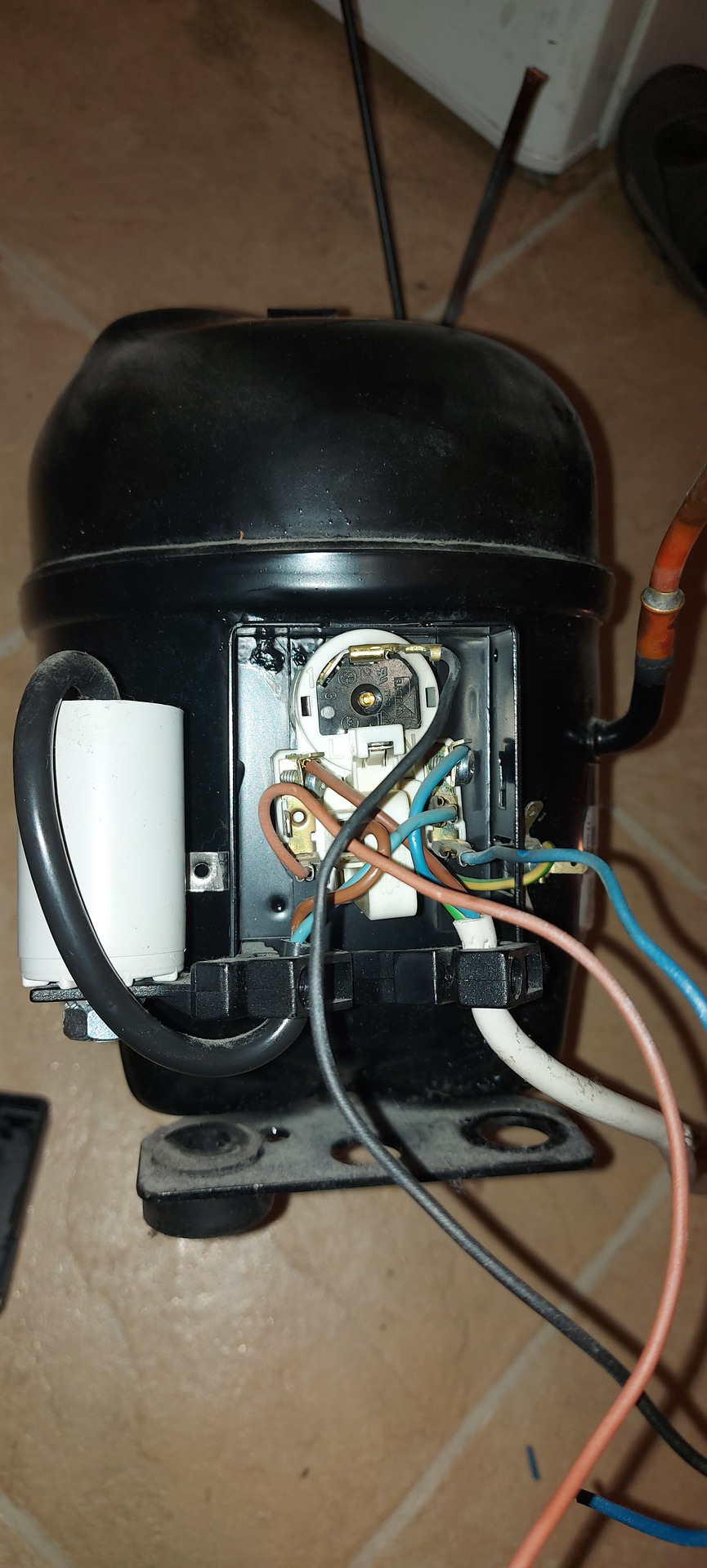

Nekem lenne egy ilyen kompresszorom, és szeretném beindìtani. Hogyan tudnám ezt elérni? Tìpusa a fénykepeken látható. Mit hova kellene kötnöm? Gyanìtom a fekete vezetéket kellene valahova, de ha a feketét a barnára kötöm akkor a multiméter folytonosság mérője sìpol. Ha a kékre kötöm akkor nem sìpol, ellenben végtelen OHM az ellenállása a dugvillánál. A kilógó vezetékek mentek a hűtőbe, gondolom a lámpához, illetve termosztáthoz. A hozzászólás módosítva: Aug 13, 2022

A feketét húzd le, tedd a helyére a barnát, menni fog (Szerintem, feketét ne fogdosd)). Üdv: StMiklos
Az nem lesz baj hogy a fekete is a tekerőbe ment annak idejen? Azzal sipol a multimeter, de megprobalhatom , biztonsagi okokbol elobb azert ac 24V on megnezem tortenik e valami rossz, vagy jó....

"de ha a feketét a barnára kötöm akkor a multiméter folytonosság mérője sìpol." Egyébként Te ezt érted? Ha a feketét a barnára kötöm, hogy értelmezhető másként, mint összekötöttem a barnát a feketével, innen kezdve egy szálnak kell tekintenem. Ez a szál megvan, de hova megy a sípoló multiméter másik szála? 24V AC-t ne eressz rá, mert indulni ugyan nem fog, de leéghet a motor ha nincs szerencséd.. Üdv: StMiklos
Szia! Hátha így megérted: A tűzősarus vezetékeket húzd le (barna, kék, fekete) amik a hűtőbe csatlakoztak. A fehér betáp kábel barna szálát a csavar alól a fekete helyére kellene áttenni, hogy onnan kapjon direkt szálat a védelem, mert az ott egy klixon. Ezt úgy tudod megcsinálni, hogy levágsz egy tűzősarut és ráforrasztod a barna szál végére vagy egy darab vezetéket meghagyva a sarun beletoldasz a betáp végébe és leszigeteled a kötést (zsugorcső, szigszalag). A PTC az a függőleges fehér tokban van, az "kapcsolja" a kondenzátort az induláshoz. Sok sikert a megoldáshoz.

Szokásos bekötés a hűtőgépeknél: Betáp: bejön barna =(fázis), kék =(nulla), z/s =(védőföld) Felmegy 4 szál a tekerőhöz: barna (mert kell a fázis a világításhoz és megy a tekerőbe is), kék (mert kell a világításhoz), Z/S (mert védőföldes a tekerő). És lejön 1, a fekete (ez jön a tekerőből, és ráz, ha kapcsolt tekerő), mert az kapcsolt fázis, ez megy a kompresszort működtetni. Ennyi... Üdv: StMiklos

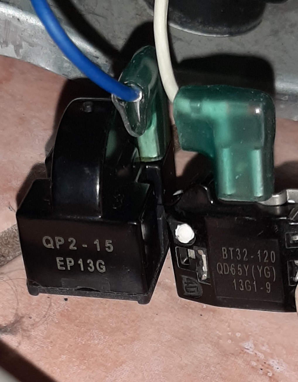

Indító relét keresek. Elvileg 15 ohm-os, 1/6HP-s 1 pin-es, egy kis Candy hűtőgépbe. Mindenhol csak típusszám alapján keresnek. Tud valaki segíteni? Köszi!
A kompresszor típusa alapján is bármelyik alkatrészboltban rálelhetsz ...

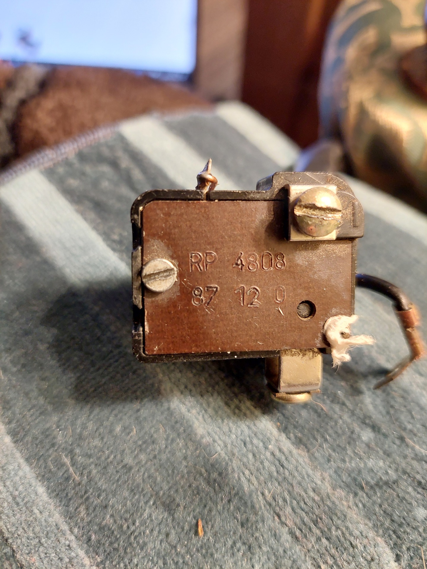

Sziasztok. Kaptam egy hűtőgép kompresszort. Csak a 3 csatlakozási pont van rajta. Nincs relé, semmi. Az itt fellelt bekötési infók alapján, a nyomógombos megoldással működésre is tudtam bírni. Szeretném viszont nyomáskapcsolóval vezérelni, nem a gombot nyomkodni ha leesik a nyomás a különálló légtartályban. Ezzel a rendszeres nyomkodással indítani újra és újra a kompresszort. Mit tegyek? Mit Kössek a nyomógomb helyére, hogy a nyomáskapcsoló tudja vezérelni a kompresszor automatikus bekapcsolását. Kondi megfelelő? Ha igen, milyen értékkel?Teljesen laikus vagyok elektronika terén.
A hozzászólás módosítva: Jan 26, 2024
Én megvenném hozzá a gyári indítórelét a klixonnal (túláram és hővédelem) tennék a levegőkimenet és a tartály közé egy visszacsapószelepet és egy mágnesszelepet hogy bármikor indul tehermentesen tehesse .

Köszi az infót, ezek szerint az indítórelé nem helyettesíthető kondenzátorral.

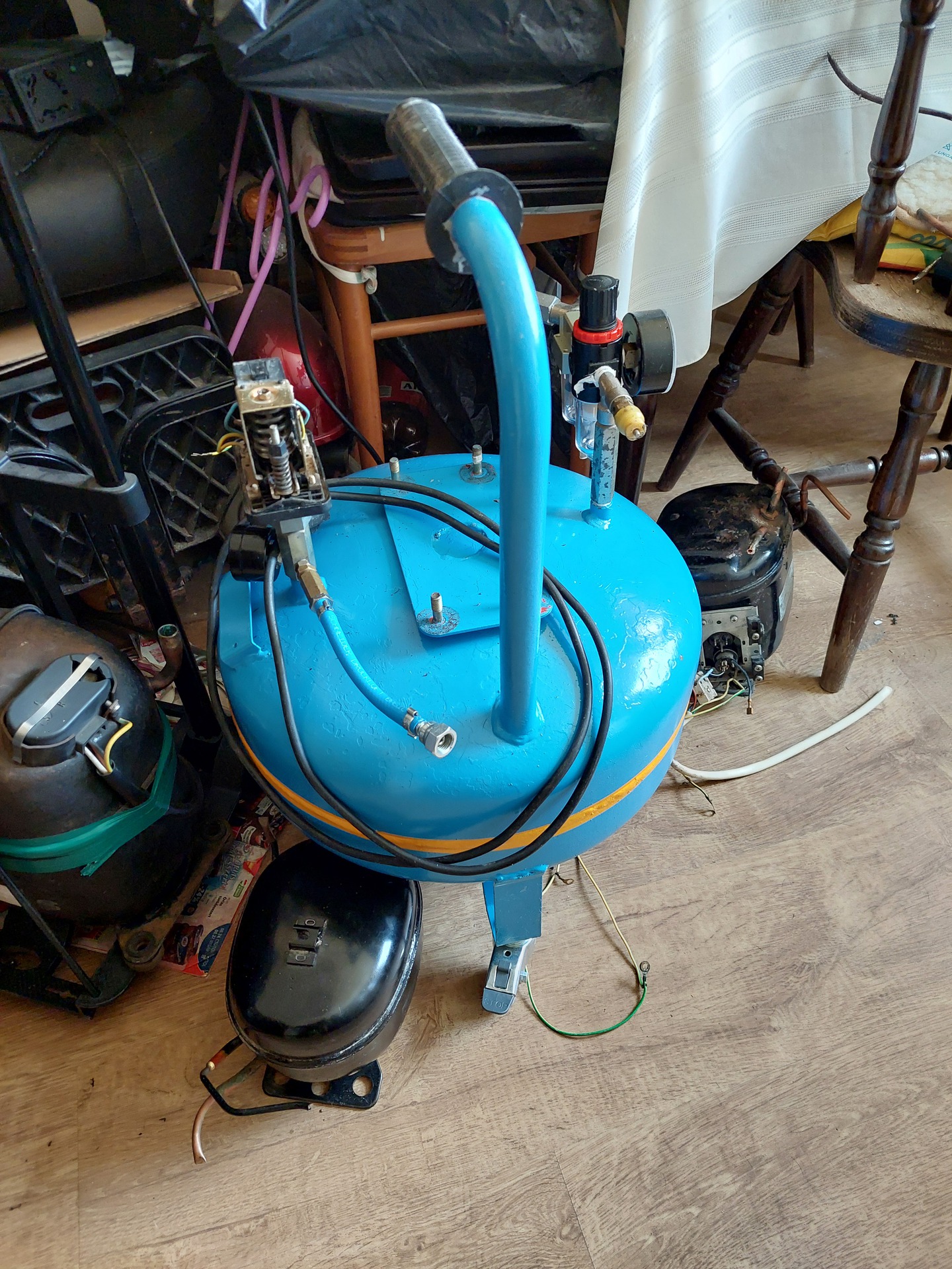

Helló! A kompresszor levegő fújásra kell de baj van vele bekapcsol működik majd melegszik füstöl a csöveken és megáll. Ha lehűl ujra indul melegszik megáll lehül stb.. Mi lehet a baj? Nme kompresszor olaj van benne hanem full szintetikus motor olaj tudom nem bele való csak addig nem akarok 10 eíft kiadni míg nem biztos az a baja. Zárlatos , dobjam el? Kösz....
Idézet: „full szintetikus motor olaj” Azzal kitűnően tönkre lehet tenni olyan henger-dogattyú-gyűrű összeállítást, amit NEM szintetikus olajhoz terveztek. A hozzászólás módosítva: Márc 8, 2024
Milyen kompresszor, milyen hűtése van, milyen a levegő utóhűtése, ...?
A jármű (teherautó stb.) kompresszorok a motor olajából kapnak kenést. Aktív kenést, tehát a motor olajszivattyúja a kompresszor kényes helyeire folyamatosan nyomja az olajat. Ami legtöbb esetben 15W40-es vagy ehhez közeli dízelmotorba való olaj. Egy leválasztott kompresszorba belefér 2-3 dl, ennek az ára nem vág földhöz senkit. ![]() Zárlatos motor nem így jelezné, hogy baj van. Sőt, szerencséd van, hogy eddig nem égett le.
Kicsit elkapkodtam a választ, már látom, hogy hűtőkompresszorról van szó, de a lényeg ugyanaz. Itt viszont tudni kellene a gáztöltet számát. Hűtőszerelők meg tudják mondani, milyen gázhoz készült hűtőbe milyen olaj való. A leggyakoribb háztartási hűtőkben 100-120W-os motor van. Ebbe se kell sok olaj. A túl híg szintetikus olajat nem tudja felhordani a szerkezet. A motor tengelyén keresztül szívja fel a fenékről. Lehet még hiba, hogy nem éri el a tengely vége az olajat. De hogy mennyi kell bele, azt megint csak a hűtőszerelők tudják típusszám szerint.
Szia! Szerintem túltöltötted olajjal. Általában az a mennyiség elég benne ami gyárilag be lett töltve és nem folyt ki belőle a kiszereléskor. A mennyiség az 2.5-3 dl-nél nem több. A leoldások a hibás klixon miatt lehet ami folyamatosan rajtahagyja a segédfázist és a hővédelem kiold. Meg lehet oldani az indítást nyomógombosra is de így nem lesz automatikus az indítás hanem kézileg kell megnyomni a starthoz a segédfázis kapcsolását.
Köszönöm a válaszokat! Tudom nem jó a motor olaj! Mivel 10 ezer FT többe kerül azn ola csak próba volt. Ez egy Angol kompresszor gyári használtan vettem romos állapotban, próba , dolgozott,csak nem sokáig nem lettfeltöltve 8 Bar ig nem volt baj.nálam 7 Bar már meleg füstől lekötöm terhelés nélkül is. A képen látszik szétszedhető . eldobjam vagy ne? Kösz.....

Ez nem hűtőgép kompresszor, hanem direkt levegőre készült. Szedd szét, akkor láthatod, kering-e az olaj. Ha kell, ki tudod mosni.
Megvan az eredeti indítója? Szerintem áramrelés lehet. 625 W-os NDK-shoz van indítóegységem. 160 µF-os indítókondi van hozzá. Ehhez szerintem 80 µF is bőven elég lenne.

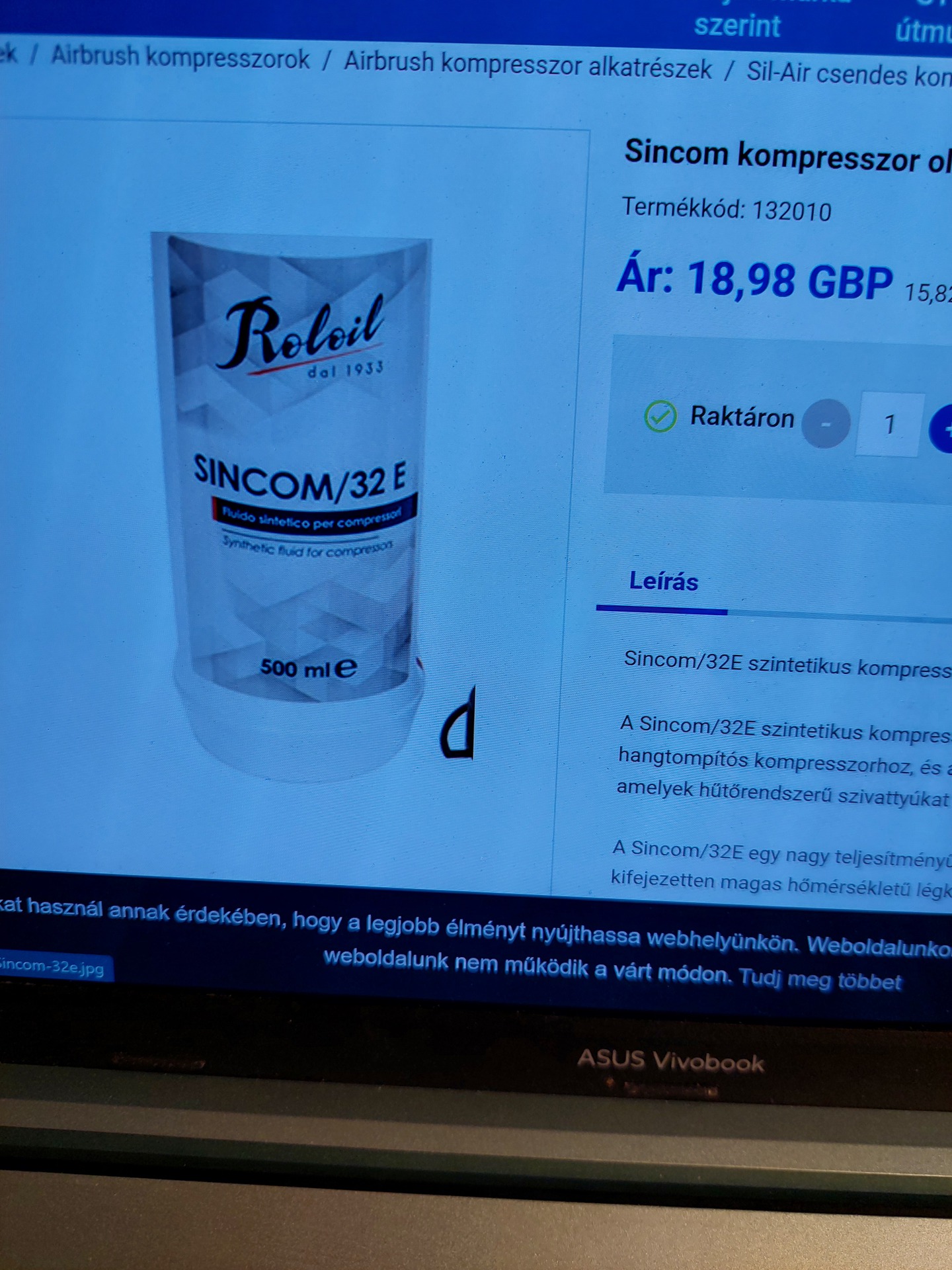

Milyen olaj az, amiből 3 dl 10000.-Ft? Jobb helyen ennyiért 2 db 4 litereset is kaphatsz (gazdaságos bót ![]()

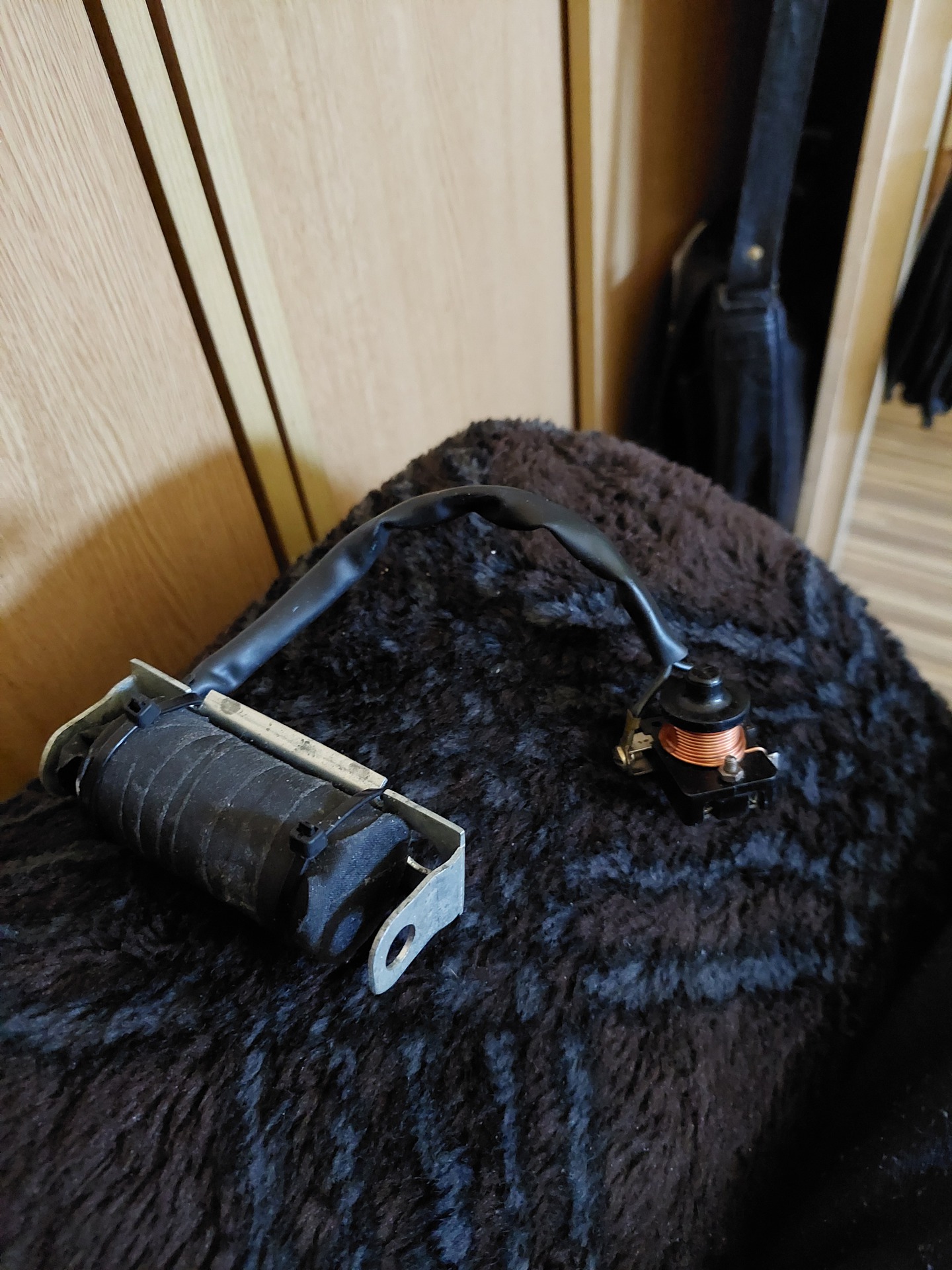

igen , kering az olaj ha leveszem a tetejét szét fröcsköl. Csak 0.5 l kiszerelésben lehet kapni belevaló olajat de megköszöném ha adnál címet az olajhoz.megvan arellé is eredeti meg a kondenzátorrol lekopott az ismertető. Ezek ea cuccok vannak hozzá. Ezekkel is beindul de a hiba ugyan az
Ha szegeden laksz akkor a napos út 5 szám alatt van a szegedi K és F ott mindent megtalálsz ami kellhet
Komp. olaj
Nem hinném, hogy ez ne felelne meg hozzá. Gondolom, nem 365/24 órában megy? Fújatáshoz? A kondi jó lehet, ha beindul. Jó, hogy szét lehet szedni. Nézd meg az olajjáratokat, nem tömődött-e el valahol. Ez biztosan kenetlenségből eredő helyi túlmelegedés. A hozzászólás módosítva: Márc 9, 2024
