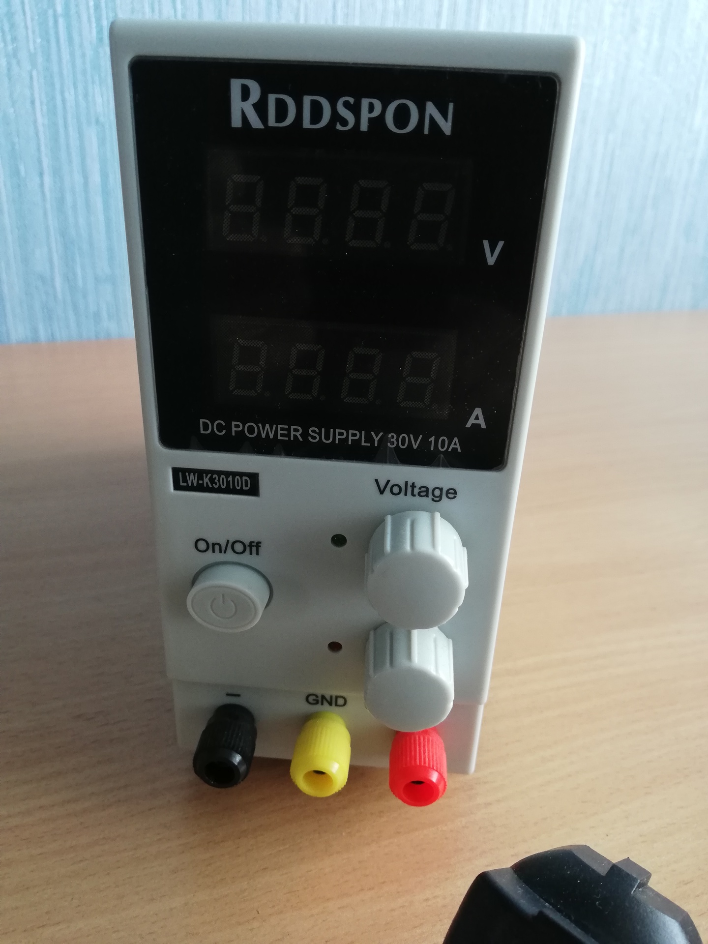

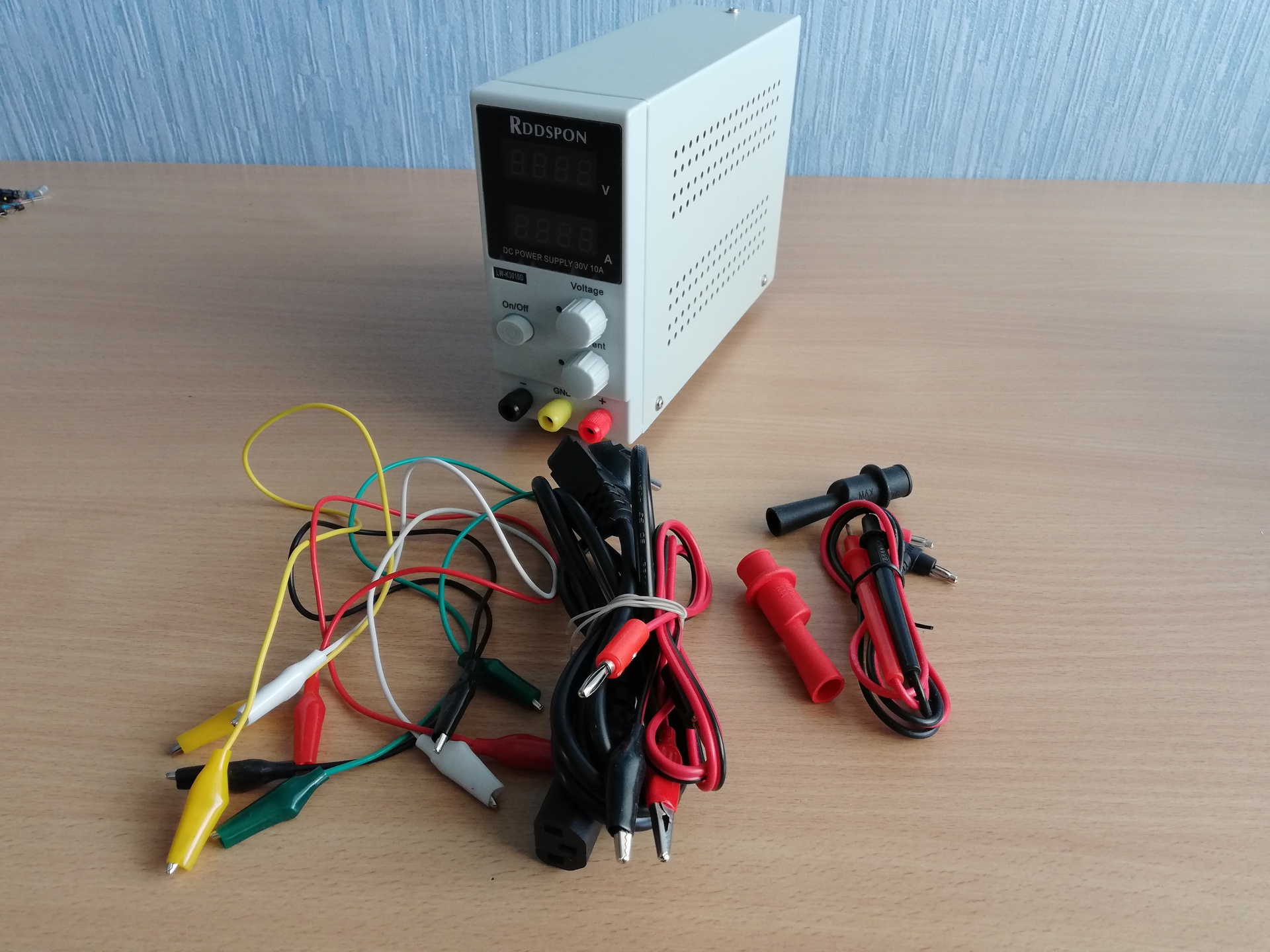

Sziasztok! Mennyit kérhetnék ezért a labortápért, úgy, hogy a vevő is jól járjon? Köszönöm!

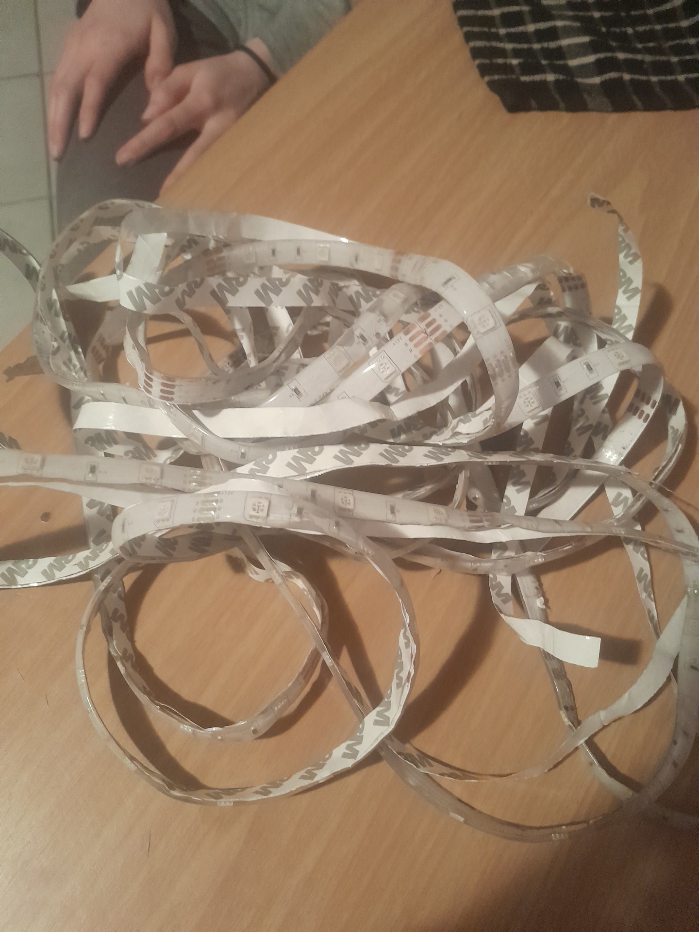

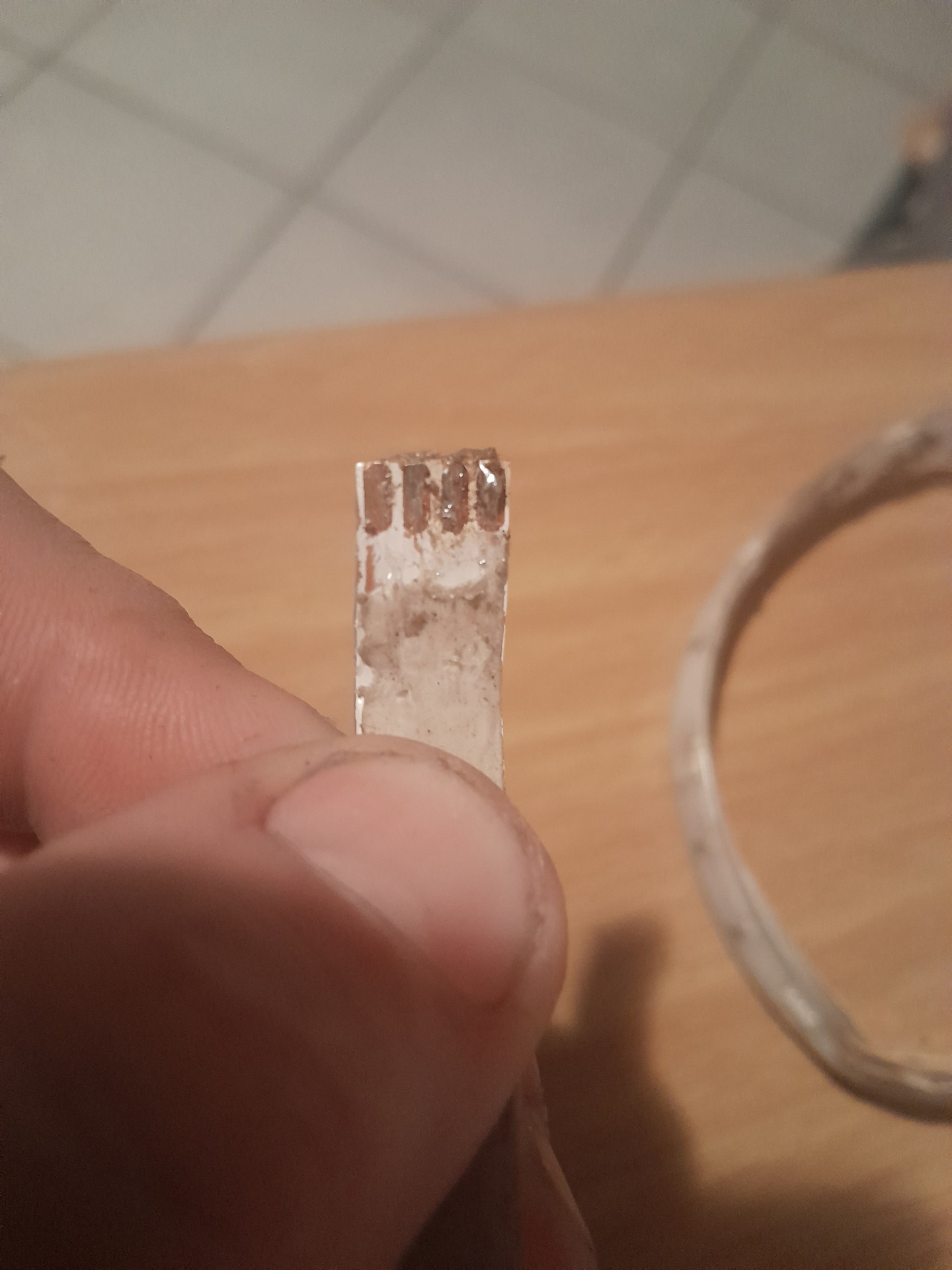

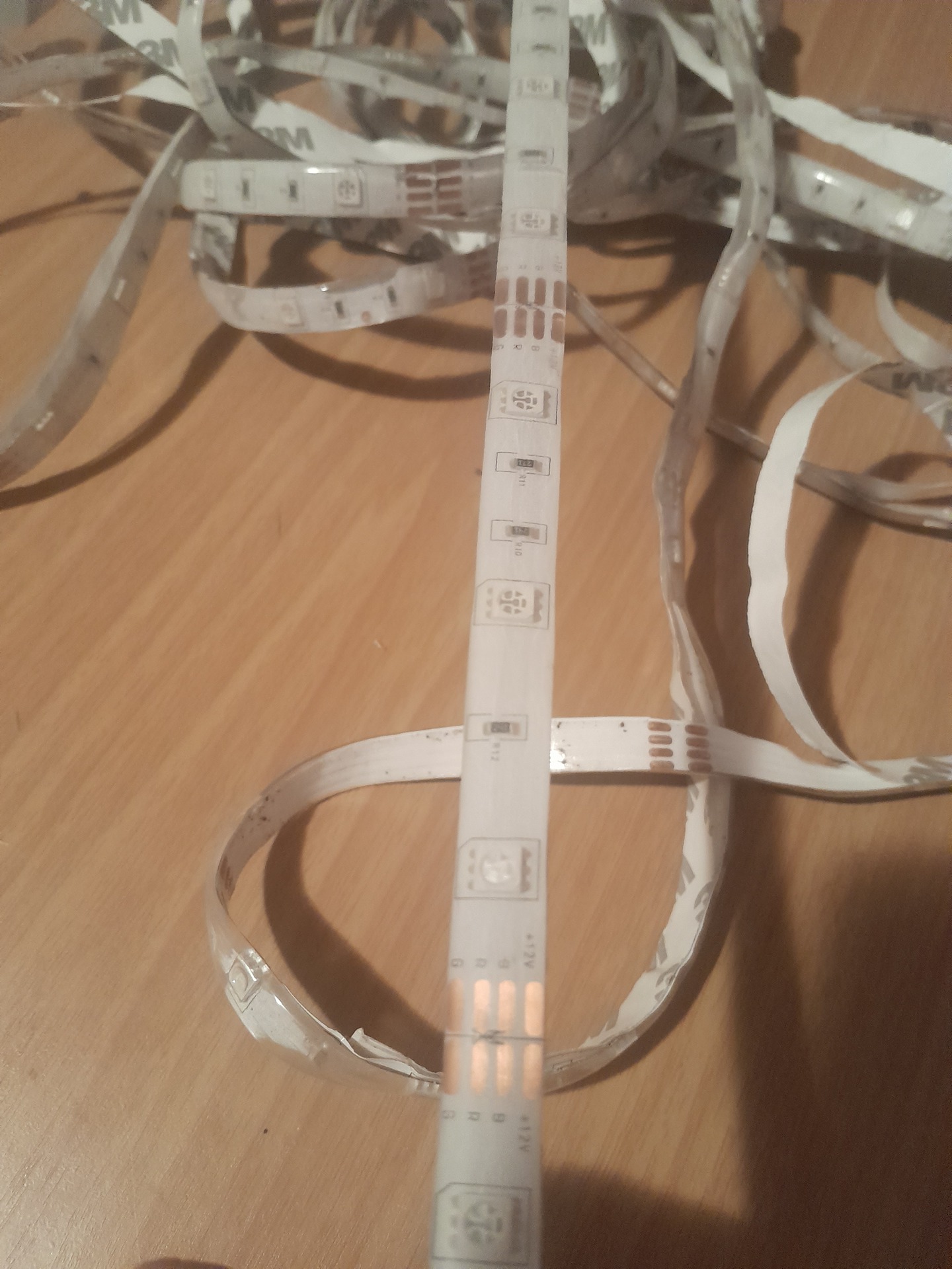

Hozzám került egy hosszabb led szalag. Életembe nem foglálkoztam ilyennel. Minden led párhuzamosan van kötve vagy van közte szakasz átvágás? 4 csatlakozási pont 3 színnel.
(#) Tomi111 válasza jani1987 hozzászólására (») Márc 16, 2024 /
Szia! Ott lehet vágni, ahol a réz forrpontok vannak olló jellel. Hármasával vannak sorban a ledek, ezért a 3 db ellenállás. A hozzá csatlakoztatott vezérlő ( távirányítós) tud a három színből ( szinte) bármilyet kikeverni. Sajnos igazi fehér ez sosem lesz. Arra vannak ilyen led szalagok 4( vagy 5 ) leddel, amiből az egyik csak fehér. ( ha 5 ledes, akkor hideg és melegfehér is)
A hozzászólás módosítva: Márc 16, 2024
(#) Gafly válasza jani1987 hozzászólására (») Márc 16, 2024 /
Ha ingyen jött, nyugodtan játszhatsz vele.
Jelölt részen ollóval darabolható/forrasztható/csatlakoztatható?
12 Voltos tápról no para.
(#) antikzsolt válasza Quantumlight hozzászólására (») Márc 16, 2024 / 1
Új 25.000ft postával.
8-10 + posta.

(#) Udvari Zsombor válasza jani1987 hozzászólására (») Márc 17, 2024 / 1
Alacsonyabb feszültséggel ellenőrizheted a pinek kiosztását, elvileg egy közös-, piros+, zöld+ és kék+ láb van, szabvány 12V LED szalag, minden ✂ jelnél elvágható, ehhez való vezérlővel keltheted életre vagy te is csinálhatsz saját vezérlést.
Én ezt építettem meg, végtelenítve áttűnéssel lépeget a színek között, 12-9V tartományban működőképes, a kondenzátorok értéke befolyásolja az effekt sebességét.
