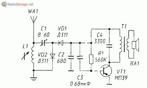

(#) Atis57 válasza Atis57 hozzászólására (») Ápr 24, 2024 / 2
Régebben beraktam ezt a kapcsolást.--megépitettem. egészen jó,bár nem tudtam 2kOhmnál nagyobb fejhalgatót rátenni.(szükséges lenne a 4-8kOhm ? )
A Másik épitet már valaki hasonlót?

(#) bigrobi válasza Atis57 hozzászólására (») Máj 29, 2024 / 2
Na megpróbáltama masodik detektoros rajzot az AC tranzisztorral de nem lett hangosabb sőt még egy hasonlót de az sem, de mind a 2 működik, igaz nem ferrit antenáaval hanem a meglévő rádiómra építettem rá a dolgot.
Helyi ado nincs. A Kossuth rádió 100km r evan az eleg hangos, de egyforma a hangerő és a 140km re levő temesvári rádiónál is Szóval működnek de nem hangossabb mint ha csak diódával szólna.

(#) Atis57 válasza bigrobi hozzászólására (») Máj 29, 2024 /
A rezgökört nagyon leterheli a "tápfesz dióda " --azt is egy leágazáshoz,(az antenna ? ) v. másik rezgőkörhöz kellene kapcsolni.
S ilyen kapcsolásban a 2kOhmos fejhalgató v, illesztő trafó (akár hálózati is 230/9-12V ) szükséges.
Mindig megszoktam nézni a rezgökörön mérhető DC-t meg a hangfrekit is . (néha mV mérő szükséges)
A 3-10V DC már jó/ritka eredmény, ---meg a 20-100mV hangfreki is.
