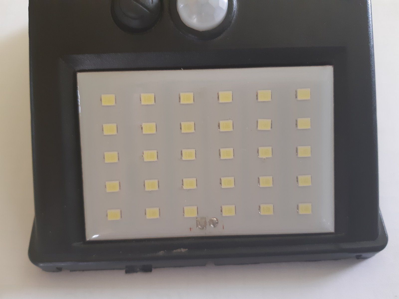

(#) uniman válasza jonasr75 hozzászólására (») Ápr 1, 2024 /
"Kép a belsőről" ...az jó lesz. Még azt sem tudjuk, hogy hány LEDes a lámpa.

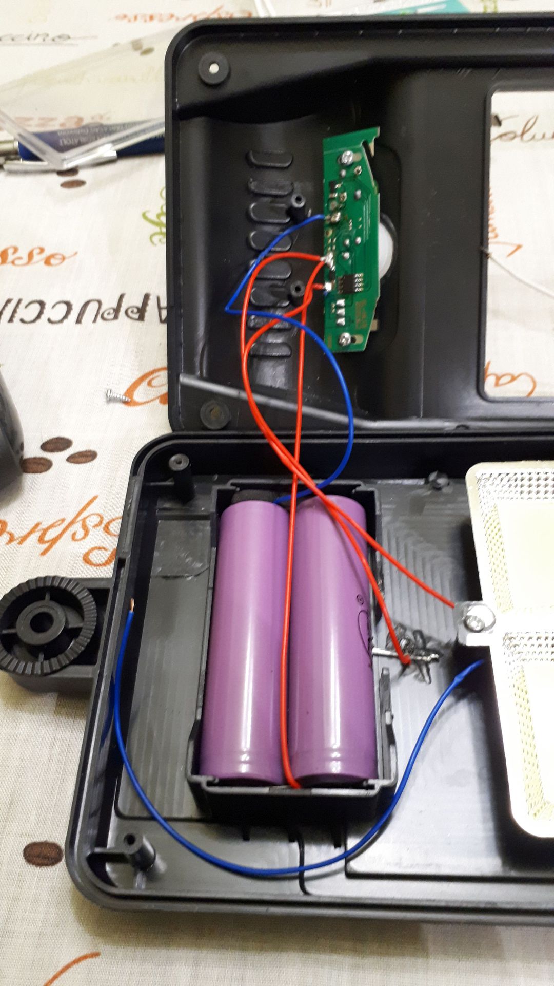

Üdv! Újabb led lámpás kérdésem lenne. A párom rendeltem egy ilyen napelemes lámpát, nem küldtek hozzá felfogató konzolt. Megreklamáltuk, küldtek újat, a régit vissza sem kellett küldeni. Sebaj, gondoltam, majd nyomtatok hozzá konzolokat, lesz kettő . De amikor töltés után be akartam kapcsolni se kép se hang. Gondoltam, szétszedem. Ez fogadott: a kék vezeték nem volt bekötve. Ez a led panel negyatív gyűjtője. De nem jöttem rá, hová kellene forrasztani, egy lehetséges helyre (ahol látszik egy kis kék vezeték csonk) odaforrasztottam, de így folyamatosan világított. Nem kapcsolt ki sem távirányítóra, sem gombnyomásra. Úgyhogy valószínűleg nem ide kell forrasztani. Kérdés, hogy hová? Ha túl halvány a nyákról a kép, próbálok készíteni a arról egy élesebb képet. Bocs, a telóm elég vacak...

(#) Hutty válasza jonasr75 hozzászólására (») Ápr 10, 2024 /
Szoktak feliratok lenni:
S+,S- a napelem
B+,B- akkumulátor
L+,L- LED
Egy panel közeli fotó tényleg nem ártana.

(#) uniman válasza jonasr75 hozzászólására (») Ápr 12, 2024 /
Azt ugyan nézegetheted (inkább a kért fotót mutasd már meg!):Nekem úgy tűnik, hogy az nem olyan LED lámpához való mint ami neked van, hanem az 1 LEDes (max.30mA), 1,2V-os NiMh/NiCD akkus (leszúrható) kerti lámpákhoz...

(#) jonasr75 válasza uniman hozzászólására (») Ápr 14, 2024 /
Szia! Köszi az infót. Sikerült egy közeli képet csinálni. Ebben a lámpában Li-ion akkuk vannak. Jól mondod, a fenti nem olyan mint az enyém...
(#) pipi válasza jonasr75 hozzászólására (») Ápr 15, 2024 /
Hutty leírta a jelöléseket... Le kéne takarítani a nyákot... Keresd a feliratokat, nem látom az "L-"-t
(#) jonasr75 válasza pipi hozzászólására (») Ápr 15, 2024 /
Forrasszak le minden vezetéket és utána menjen egy izopropilos papírtörlős takarítás?
Utána beforrasztom a vezetékeket Hutty leírása szerint.
