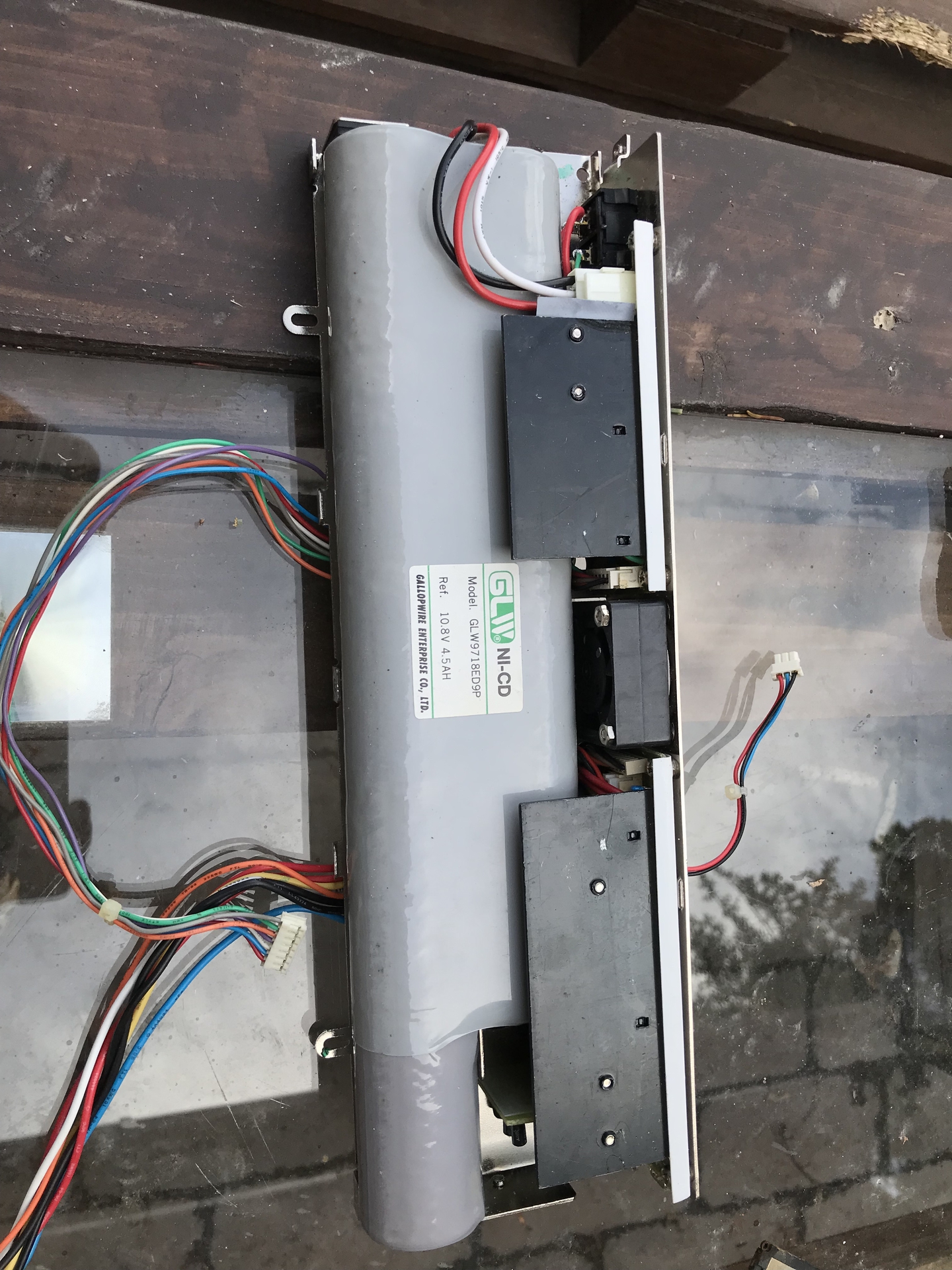

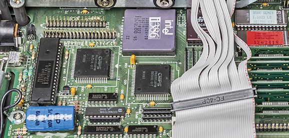

Érdemes meghekkelni a DALLAS RTC-t.
(#) VisszaMennyé válasza Gafly hozzászólására (») Márc 30, 2024 /
Nem_tudom, csak egy ilyen elemet találtam benne:
A hozzászólás módosítva: Márc 31, 2024
Moderátor által szerkesztve
(#) img válasza VisszaMennyé hozzászólására (») Ápr 1, 2024 /
Szervusz!
Ha érdemi választ szeretnél, akkor érdemes lenne legalább azt elárulnod, hogy mi ez, meg a alaplapját jó minőségben lefotózni, hogy a feliratok látsszanak.
Egyébként a kijelzőn több hibainformációt is közöl, pl.:
"VGA state switches, sw 6-8, are incorrectly set.": gondolom DIP switchek vagy jumperek vannak valahol a lapon és a hardver konfiguráció azokkal állítható be.
Illetve a már említett CMOS error, ami lehet a lemerült elem következménye: elemcsere után belépve a BIOS-ba, majd újra elmentve a beállításokat orvosolható.
(#) uniman válasza VisszaMennyé hozzászólására (») Ápr 1, 2024 /
Ez nem "elem"...ahogy a CMOS memóriáját is akku táplálja.
A felvetés pedig a laptop fórumra való...
A hozzászólás módosítva: Ápr 1, 2024
(#) img válasza uniman hozzászólására (») Ápr 1, 2024 /
Igen, ha abból kifolyt a nafta, akkor megmarhatta az alaplapot.
