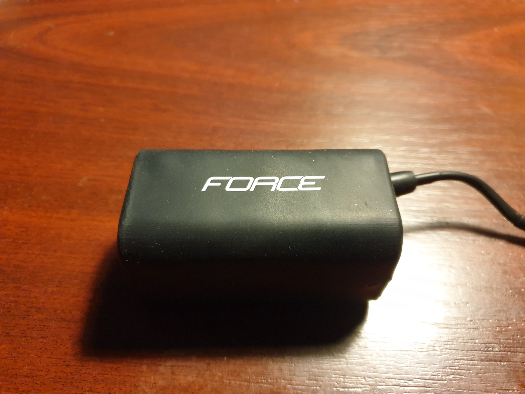

(#) SteveRawen hozzászólása Ápr 6, 2024 /
Adott egy nagy fényerejű kerékpáros első lámpa, aminek az akkupakja a sok év elégedett használat következtében megfáradt. Feltételezem, hogy a csomagban két cella sorban és két ilyen egység párhuzamosan van kötve, hogy bms, vagy más elektorinka került-e bele lövésem sincs. A kérdésem az lenne, hogy ha van benne valami modul és a cellákat csak simán kicserélem fog vele korrektül működni? Értem ez alatt a töltést is a mellékelt töltővel. Azon is elgondolkodtam, hogy két – két cellát, egy - egy bms áramkörre kötve és ezeket párhuzamosan kapcsolva töltő képes lesz e feltölteni a pakkot, vagy sem.
Ha valakinek van tapasztalata hasonló lámpával, és megosztaná, azt is megköszönném.
A hozzászólás módosítva: Ápr 6, 2024
(#) uniman válasza SteveRawen hozzászólására (») Ápr 6, 2024 /
Inkább: két cella ̶s̶o̶r̶b̶a̶n̶ párhuzamosam és két ilyen egység ̶p̶á̶r̶h̶u̶z̶a̶m̶o̶s̶a̶n̶ sorosan kötve...
De szedd le a cellák borítását, s kiderül milyen elektronika van (vagy nincs) alatta.
(#) Suba53 válasza SteveRawen hozzászólására (») Ápr 6, 2024 /
Nagyon valószínű, hogy van benne megfelelő BMS. A megfáradás lehet hogy csak a hosszú idejű használat során kialakult aszimmetria a cellák között, amit a beépített BMS már nem tud kompenzálni. Szedd szét, és egyenként töltsd fel a cellákat maximumra egy ilyen, vagy hasonló egy cellás töltő modullal. Ezzel úgy is töltheted a cellákat, hogy a blokkot nem kell szétszedni, elég ha hozzáférsz a cellák pólusaihoz egyenként. Utána összerakva ismét jó lesz.
De ha tutira akarsz menni, megmérheted a cellák kapacitását is egyenként. Abból derülne ki igazán, hogy mit várhatsz a műtét után.
(#) Régi motoros válasza SteveRawen hozzászólására (») Ápr 7, 2024 /
Nem kell túlgondolni, ha a regeneráló cellánkénti újratöltés után nem működik, nyugodtan lehet mind a négy cellát cserélni. Nem hinném, hogy van benne olyan BMS (ha van egyáltalán benne valami),
ami cellacsere után ne működne normálisan tovább. A programozott BMS-ek általában komolyabb akkukban használatosak.
A hozzászólás módosítva: Ápr 7, 2024

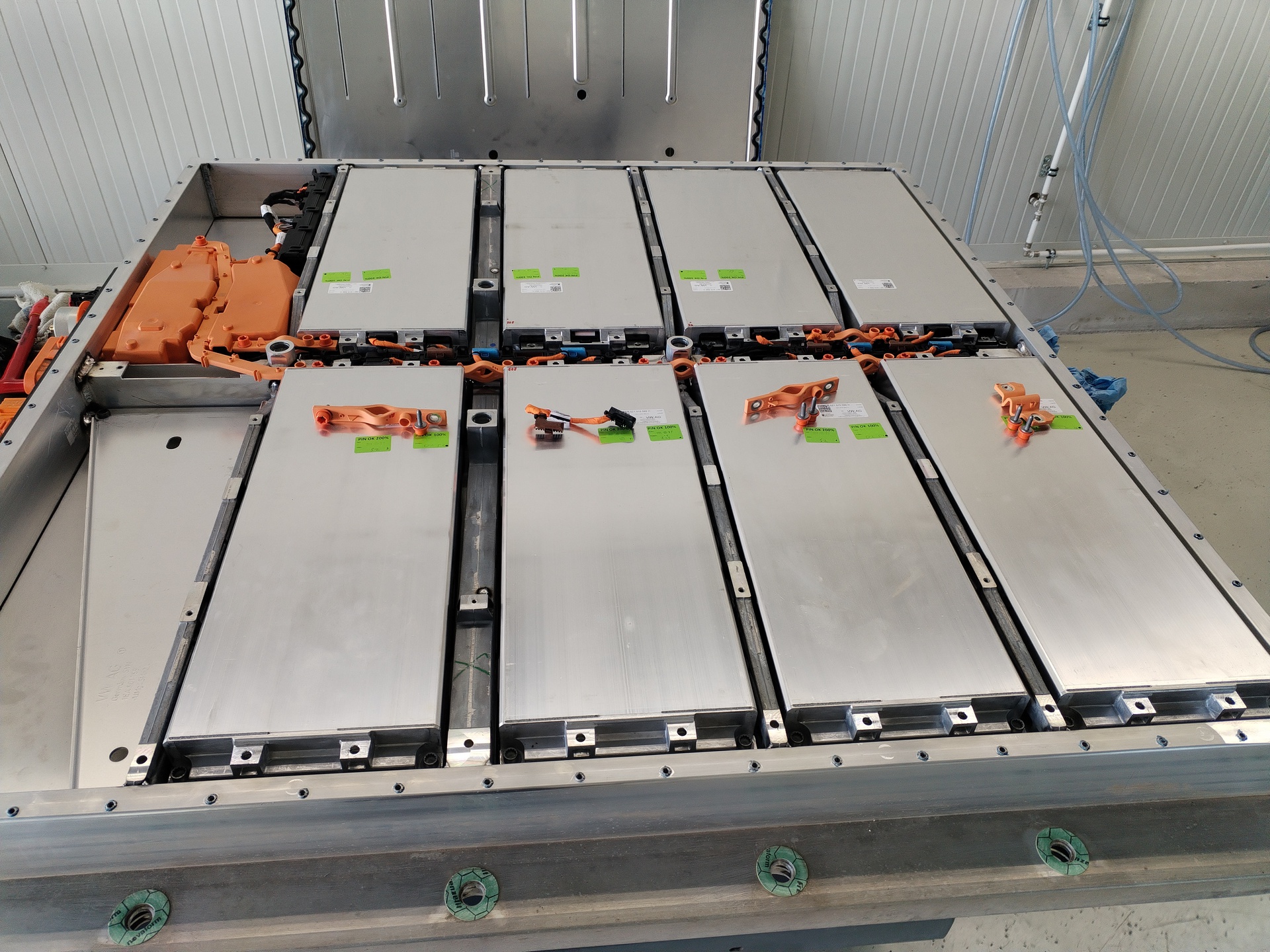

(#) mtomihun hozzászólása Ápr 8, 2024 /
Csak érdekességképpen rakok fel pár képet. Elektromos autó akkuban cserélek modult.
(#) Régi motoros válasza mtomihun hozzászólására (») Ápr 8, 2024 /
Milyen autóban van ez? Mert én meg pont akkut keresek napelem rendszerhez.
Ha jó árban van, akár egy komplett akku is érdekelhet.
(#) mtomihun válasza Régi motoros hozzászólására (») Ápr 8, 2024 /
VW ID 3. Egy modul kb 1 milla. 12s2p elrendezés. 8 modul van egy akkuban, kompletten kb 7,5millióba kerül.
Garanciális, sajnos le kell adni a régit.
(#) SteveRawen válasza Régi motoros hozzászólására (») Ápr 8, 2024 /
Sziasztok újra.
Szétcsaptam a akkukupacot, és ezeket találtam benne. (lásd csatolmány)
Nem nem akartam túlgondolni:
Mivel ponthegesztéshez nincs hardver, forrasztással pedig nem kívánom hazavágni a jövendőbeli cellákat, rendeltem az akkuknak alkalmas foglalatot, (forraszthatót, amit tudok sorba és párhuzamosan kötni) összevezetékezem a régi BMS elektronikával, kap négy új cellát, bedobozolom valami módon, hogy legalább IP10000 szintű védettsége legyen és kész.
Vagy mégsem? Jó lesz ez így szerintetek?
(#) uniman válasza SteveRawen hozzászólására (») Ápr 8, 2024 / 1
Cellákat sok helyről ráhegesztett forrfülekkel is lehet rendelni...
(#) Suba53 válasza SteveRawen hozzászólására (») Ápr 8, 2024 /
Azért én csak megmérném a kibontott cellákat. Lehet hogy simán jók még ezer helyre. Pl zseblámpába, power bank modulba, vagy egyéb helyekre.
Nekem például a vezeték nélküli csengő beltéri része megy ilyen celláról, meg egy LIDL ledes zseblámpa a 3db AAA elem helyett, meg csavarbehajtóban cseréltem a 3db NiCd akkut egy 18650-es cellára, kifogástalanul megy.
Amúgy ezeknek a celláknak jól forrasztható a kivezetése. Csak nem szabad túl sokáig molyolni vele.
A hozzászólás módosítva: Ápr 8, 2024
(#) Régi motoros válasza SteveRawen hozzászólására (») Ápr 8, 2024 /
Jó lesz. Ha rákeresel az IC adatlapjára (én nem látom a típust rendesen), megtudhatod,
hogy alulmerülés vagy túltöltés elleni védelem (én előbbire tippelnék a két párhuzamos FET miatt),
esetleg mindkettő (bár ezt nem hinném). Viszont balanszer az nincs rajta az biztos.
Na ez az amit sosem tudtam, melyik szám a típus melyik más tartalommal rendelkezik...
A 6 lábú U1 pozícióban középtájt feliratai: 20DB és 160C;
Az U2 - U3 8 lábú feliratai:8205A és 1543
Nem is olyan gagyi, adatlap szerint azt mondja alulmerülés, túltöltés, és túláram védelem is egyben.
A számsorok általában SMD kódok. A hat lábú a védelmi IC a nyolc lábú meg a fetek.
Ui.: Egyébként innen leltem rá.
