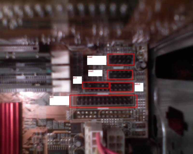

Na megnéztem megint. Szóval van ugye kommunikációs port 1, komm port 2, és komm port 3. Ez amin van az USB a PS2 bill és még valami (infrared-lényegtelen) az a 3-as. Az erősforrásoknál kiírja hogy ütközik az 1-esel. Ezért komm port 1 és 2-őt le is tiltottam biosba hogy ne zavarjanak. Amit az eszközkezelő nemismer fel az alapból ez a kommunikációs port 3. (tehát nem külön egér usb, stb hanem alapbol nincs komm port3). Ez mellet van a kis felkiáltójel. De hogyérted hogy távolítsam el a nemfelismert eszközöket? Mert ezenkívül minden müködik.
Ha belemegyek, az erőforrásokhoz ezt írja ki: "Az eszköz nem használ erőforrásokat, mert probléma van vele" Aztán van ott egy kézi beállítás fül. Abba belemegyek. Az erőforrások már nemütköznem semmivel mert letiltottam a másik két portot. Ott van az a I/O tartomány is az IRQ. Így külön nemtudok bele menni egyikbe se, de ott van alatta az "Automatikus beállítások" fül ami így halványan van és nemengedi bepipálni... Szóval érdekes. Van még egy ilyen fül is (ezen kívül), hogy Port beállítása, ott ezek vannak: Bit/sec: 9600 adatbitek: 8 parítás: nincs stopbitek: 1 Atvitelvezérlés: nincs. Hát kíváncsian várom, hogy mit írsz?
Szakadozik a netem, majd holnap este felrakok mindent, remélem az USB-t betudod könti nem? Mert a BIOS alapból tudja kezelni, az alaplapi USB-t
Amúgy a nem felismerhető eszköz nevére kattansz, jobb egérrel, és eltávolítást nyomsz! Az eszközkezelben találod meg, és egy sárga hátterű felkiátójel van kis indexben az adott eszköz mellett! Ajánlott lenne egy win reinstall is hogy a bosszúságokat megelőzd! Amiben voltál, hogy Stopbit paritás stb. az a COM1 COM2 valamelyikének a beállítása volt. COM 3 -on az LPT van, és nem az USB és a kelyboard. ja és az erőforrásnál tudod állítani, hogy automatikus legyen, vagy kézi amit te kiválasztasz.

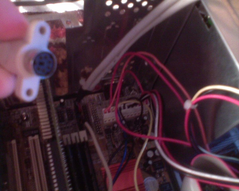

Na helló! Kicsit félreértettük egymás szerintem. Szóval van 3ilyen tüskesor a gépen. A 22-es képen oda írtam hogy mi micsoda. És com3-ként szerintem azt ismeri fel ahova az egér és az usb megy. Alapbol nincsen a gépen egy ilyen csatlakozó se, hanem amit a tüskesorra kell rárakni(lsd:képek).
Szóval jelenleg egyáltalán nincs se egér, se usb. Csináltam még képeket az eszközkezelőben is(billenytyűzettel ügyeskedve) azt a következő hszbe felrakom. De most töröljem ki com3-at? Dehát az az egyetlen ismeretlen eszköz van. Szerintem azt kéne felismertetni vele... Mitgondolsz?
