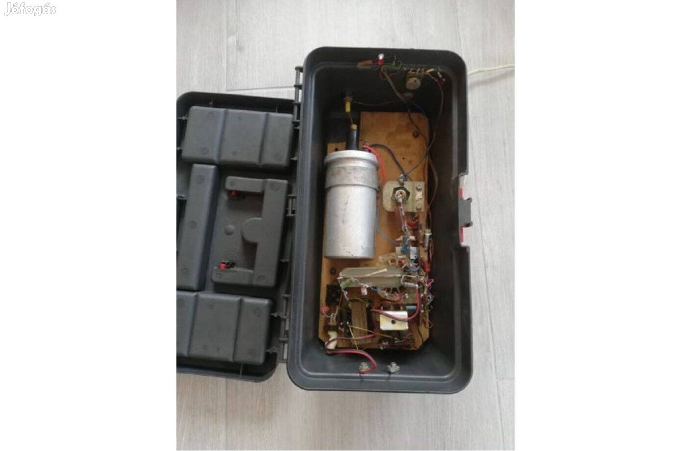

Sziasztok ismét találtam egy gyöngyszemet. Számomra ez a nem értem kategória.Ezt így miért kell?
Huhúúúúúú!
![]() Ilyet se láttam még soha, pedig vannak csodák! És ezek köztünk járnak, levegőt vesznek... félelmetes.
Ez a szerszámosláda-tokozás igazi innováció a témáben.
Pedig az egyik népszerű hirdető oldalon találtam véletlen.Az ára se semmi 30 ért hirdetik,ennyiért a szerszámokat is adhatnák már vele.Aki kicsit is ért hozzá az tudja ilyen dolgok nem felelnek meg semmilyen biztonsági előírásnak.Pl CE jelölése sincs a doboznak.
Bár csak a CE jelölés volna a legnagyobb hibája... Nagyon durva, hogy ezt egyáltalán meghirdetik bárhol is. Még azt el is fogadnám, hogy Valaki magának otthon össze tákolja és max itt kér segítséget a javításában, mert ugyebár hobbi... de ha már ezt hirdetik is, az már nem. Még mindig csak gondolkodom, hogyan, miért...

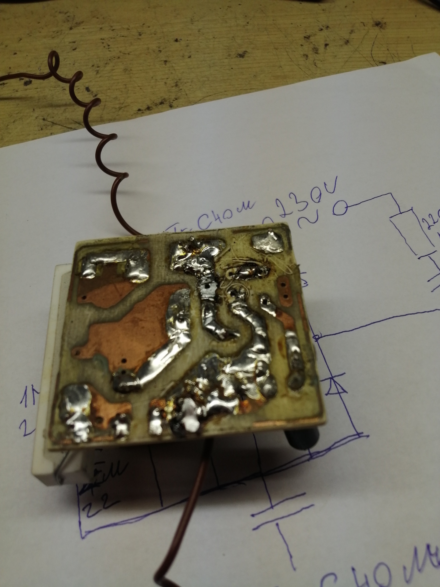

Mutatok pár gyöngyszemet. A 3-4-5-6 képeket vissza felé kell nézni,úgy volt becsomagolva ![]() A hozzászólás módosítva: Ápr 13, 2024
Csodás...
Megkaptad, hogy nem működik.?
Igen. Az első 2 még javítható, ott az ózon szétmarta az alkatrészeket, mert belülre tették a szikra közt. A harmadikon gondolkodom hogy vissza adom így ahogy van, nem szórakozom vele. Van még egy negyedik is, azt későbbre tartogatom. Durva
![]() Az a poén,hogy a tulaj szerint a második képtől lévőket egy elektro műszerész, vagy elektromérnök készítette,már nem emlékszem. Csak ő meghalt,így került hozzám.

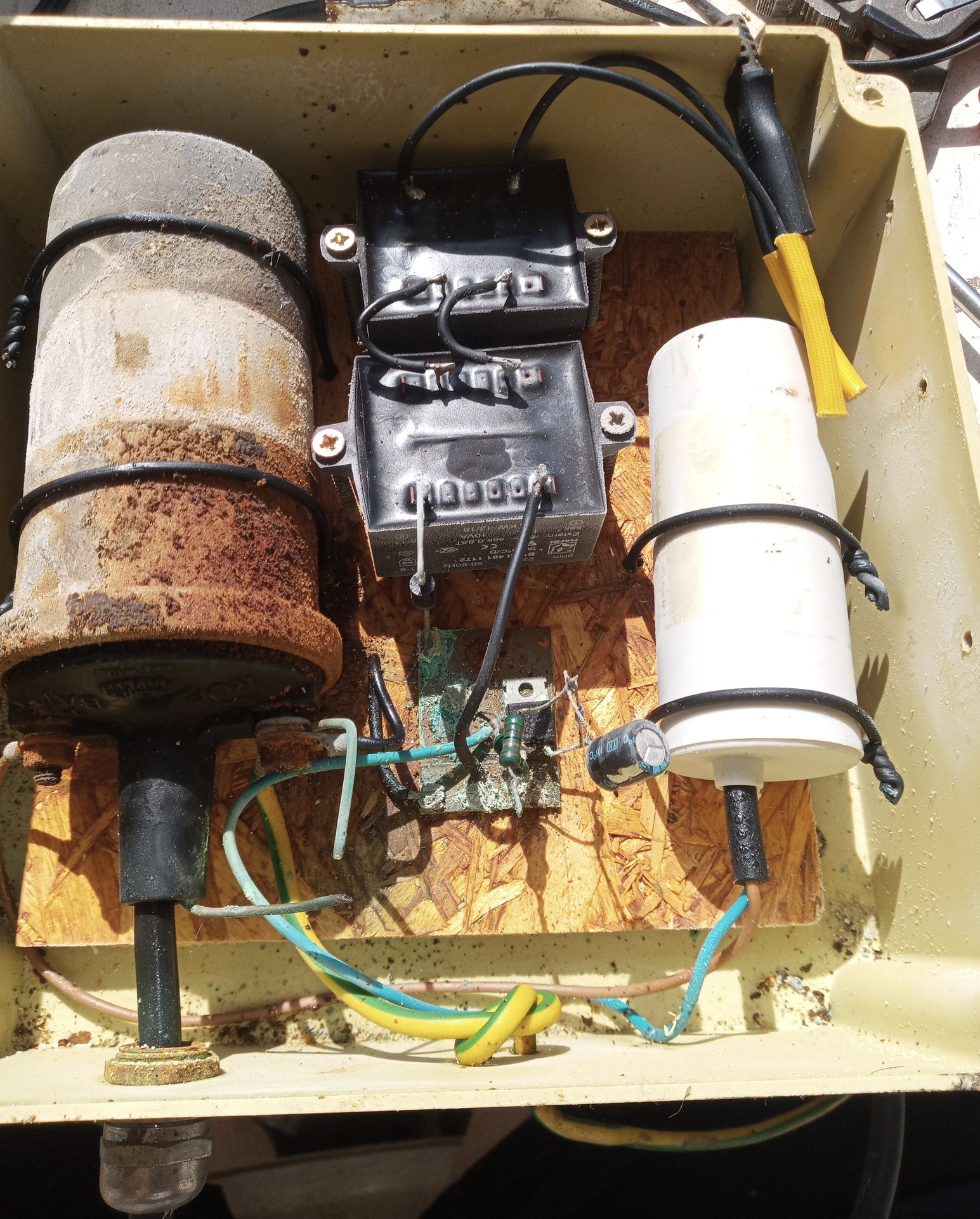

Nem tudom mi volt az illető,nem ismertem,nekem csak ennyit mondtak. Hogy érted hogy mérjek szigetelést a hálózati dugó és a kimenet közt? A hálózati csatlakozó két szembe fordított trafóra megy,mintha leválasztó trafót helyettesítenének vele, tehát kicsi az esélye hogy a kettő között bármit tudnák mérni. Felteszem a harmadik képét is, 4 trafós és 16J-os ![]()
Van amelyiket úgy csinálta hogy a prímér oldalon rá kötve a fázis és áthúzás esetén kikerül a kimenetre.Én pár darabra ami hozzám került rámértem és minden második ki engedte a fázist .Ez nem játék életveszélyes.
Ennek a csodának mutatom a párját ,e 5 percig működött állítólag
Ja,értem. Ez csak az egyiknél áll fenn, de azt megmértem. Ott nem tapasztaltam ilyen hibát.
Még valami az a 16J csak vicc .Ezek a trafók összekötve nem tudnak többet.
Na, a 4 trafóst én sem fogom javítgatni. Vagy össze rakok helyette egy normálisat,vagy vissza adom a gazdájának.
Tisztességes panel kell leválasztással mert ha később baj lesz vele téged vesznek elő.Szóval nem éri meg ezt a típust rendbe rakni.
