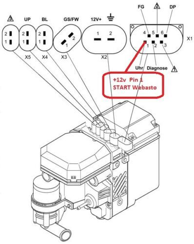

(#) sirály12 válasza Dzsos hozzászólására (») Jan 19, 2023 /
Elvileg igen.
X2-re a 12V és az X1 csati 1-es 12V-ra.
