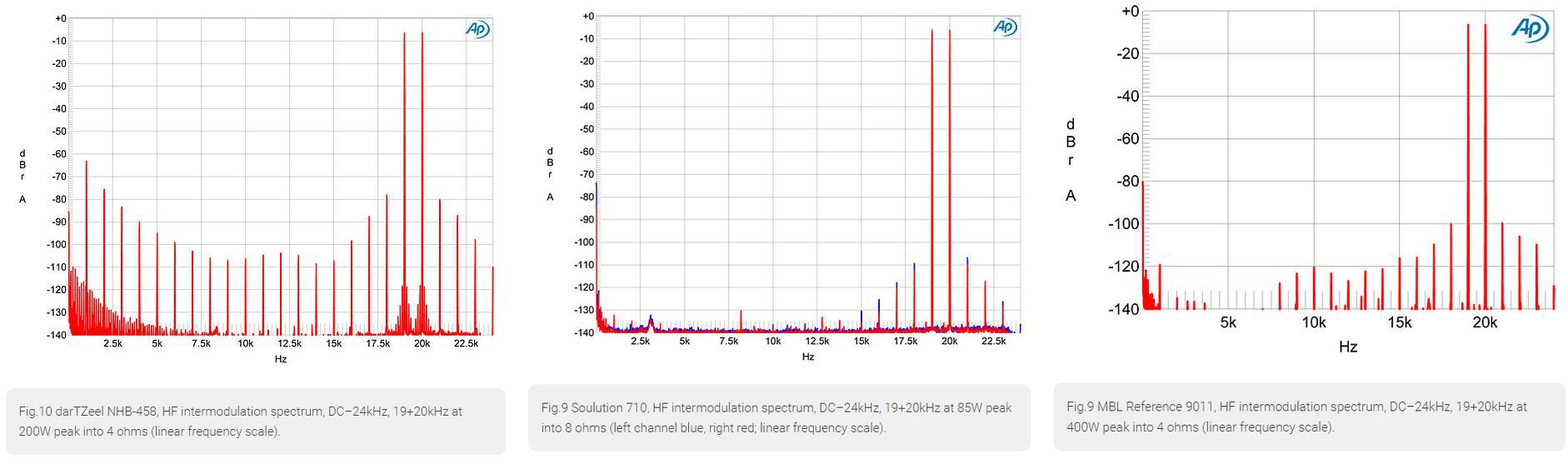

Az egyik legrégebbi és legismertebb hifi újság, a Stereophile 2011-2012-es highend végerősítő tesztjei közül hármat kiemelve, melyeket ugyanaz a tesztelő Michael Fremer készített ( a 3 készülék szubjektív jellemzéseinek egyértelmű összevethetősége miatt ):
1. darTZeel NHB-458 ( 145.000 $ / pair )
https://www.stereophile.com/content/dartzeel-nhb-458-monoblock-amplifier
2. Soulution 710 ( 45.000 $ )
https://www.stereophile.com/content/soulution-710-power-amplifier
3. MBL Reference 9011 ( 120.000 $ / pair )
https://www.stereophile.com/content/mbl-reference-9011-monoblock-amplifier
A tesztek végén részletes mérések is találhatóak.
Kiemeltem egy rövid részt a darTZeel NHB-458 tesztjéből, amely mindhárom készüléket jellemzi pár szóban egymáshoz viszonyítva:
"...The NHB-458's transparency and "just right" attack begins at the very bottom of the audioband and extends to the very top. If the Soulution 710 was so fast and clean that I wished it might slow down a bit and reveal more texture, and the MBL 9011 was top-to-bottom coherent but I kept wishing it would tighten and speed up a bit, the NHB-458 was, to my ears, like Goldilocks' favored porridge: just right. The NHB-458s produced exceptionally clean and transparent high frequencies that combined the speed and fine image size of the best solid-state gear with the textural and transient delicacy and generous harmonic instrumental structures of the best tubed components."
A a 3 teszt alapján egyértelmű, hogy Michael Fremer, aki azért hatalmas tapasztalattal rendelkezik ezen a téren ( és nyilván egyéni preferenciákkal úgyszintén ), a darTZeel NHB-458-t találta a legjobb hangúnak....de olyannyira, hogy a meg is vásárolta a tesztpéldányokat, és azóta is ezt használja otthon és saját referenciaként. ( pontosabban már az utód NHB-468-t ):

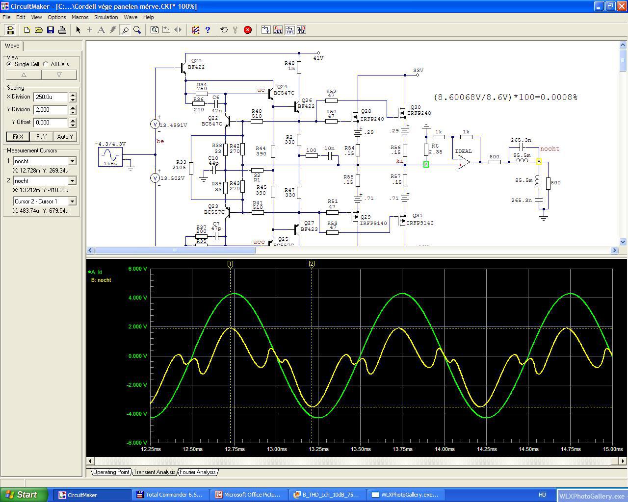

(#) Karesz 50 hozzászólása Ápr 23, 2024 /

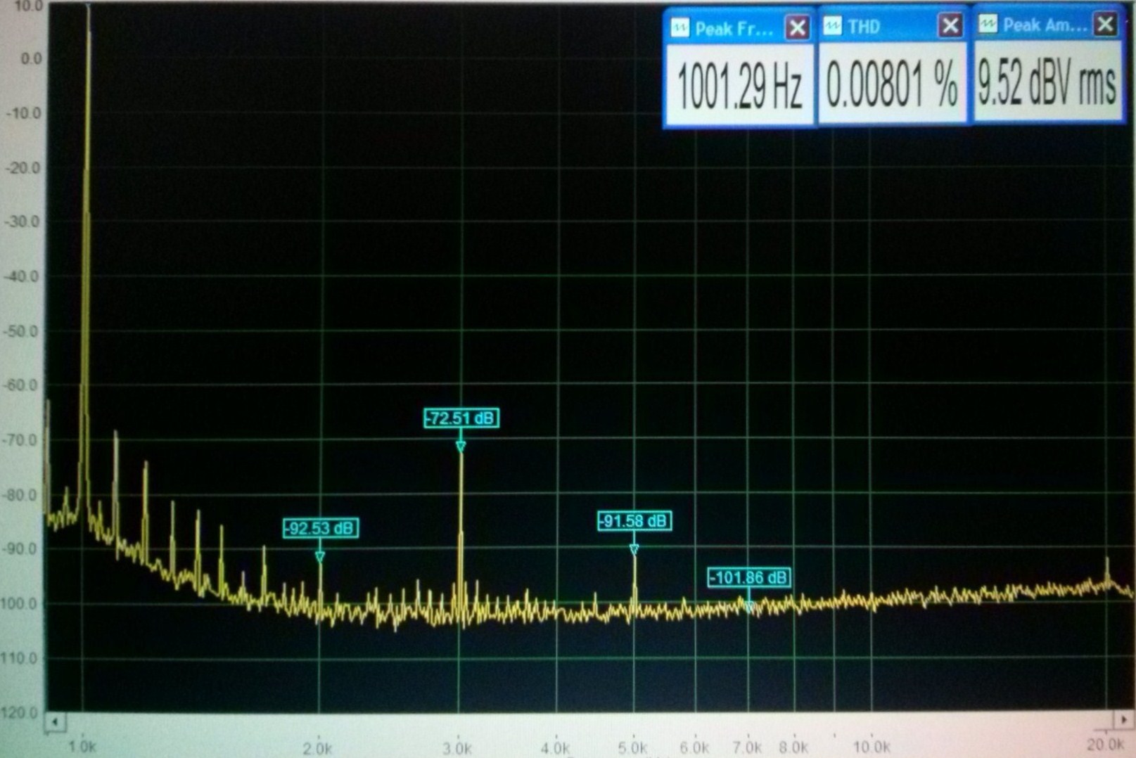

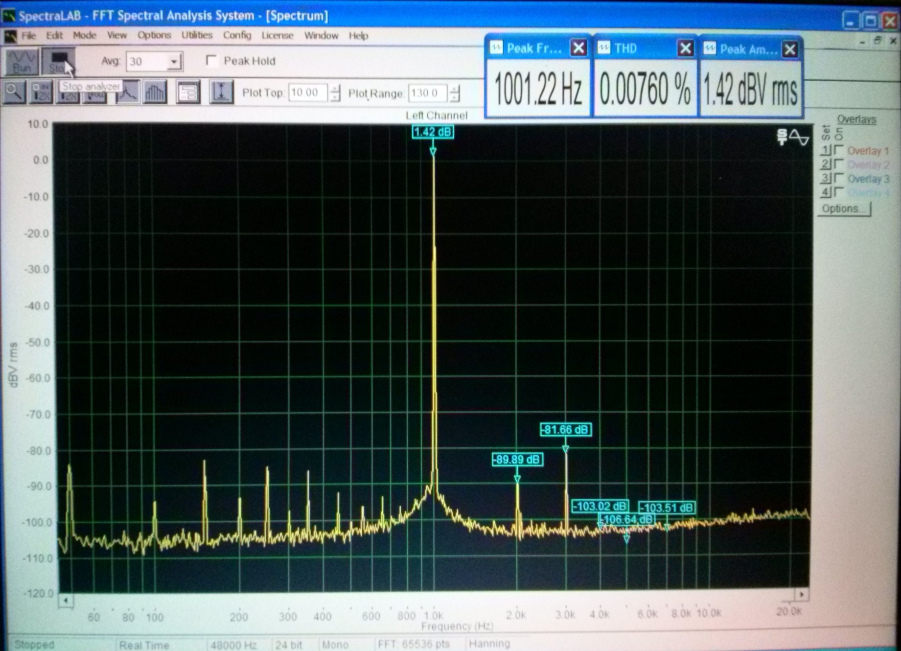

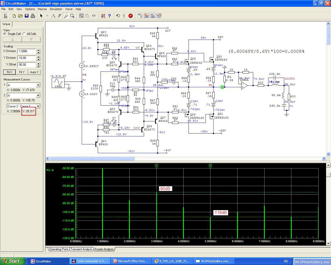

Kíváncsiságból összehasonlítottam a szimulált és a mért THD értékeket.
Az IRFP240/9140 Ugs feszültségét a gyakorlatban mért értékre növeltem a battériák soros feszültségével. R33 értéke nagyon jó közelítéssel akkora, mint amit a gyakorlatban mértem.
A nyugalmi áram a szimulációban is 75 mA.
A gyakorlatban a teljes híd torzítását mértem, ahol kiesnek a páros harmonikusok... a szimulációban ezek ott vannak mivel félhidat szimulálok. A terhelés ennek megfelelően itt fele a 4.7R-nek.
K3 szimulálva -90 dB, mérve -82 dB
K5 szimulálva -118 dB, mérve -101 dB
A THD(tot) mérve 0.008%, a szimuláció szerint Nocht szűrővel 0.008% (ebben azért van egy kis véletlenszerűség is - akinek van szeme hozzá, látja).

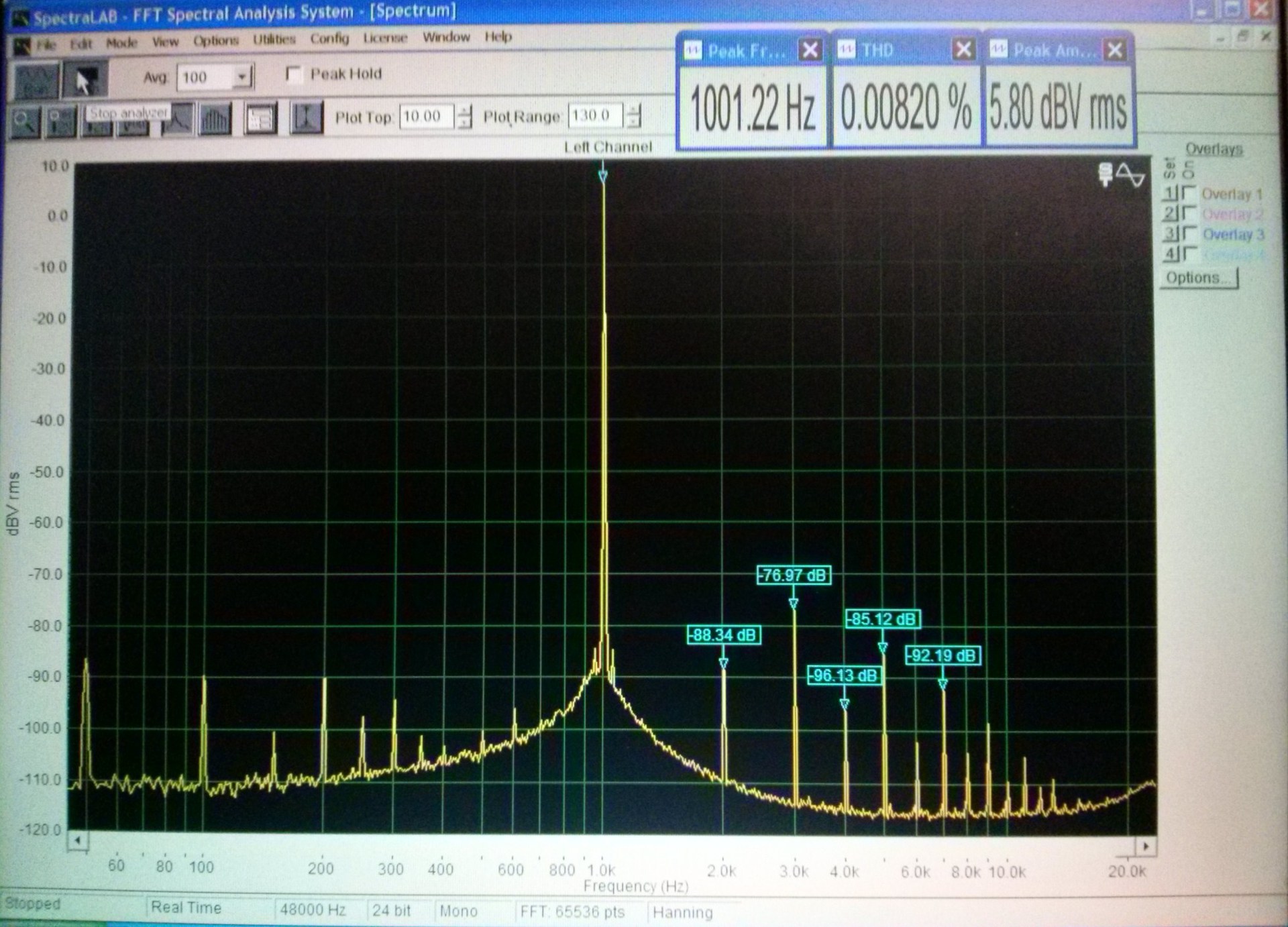

(#) Karesz 50 válasza Karesz 50 hozzászólására (») Ápr 27, 2024 /

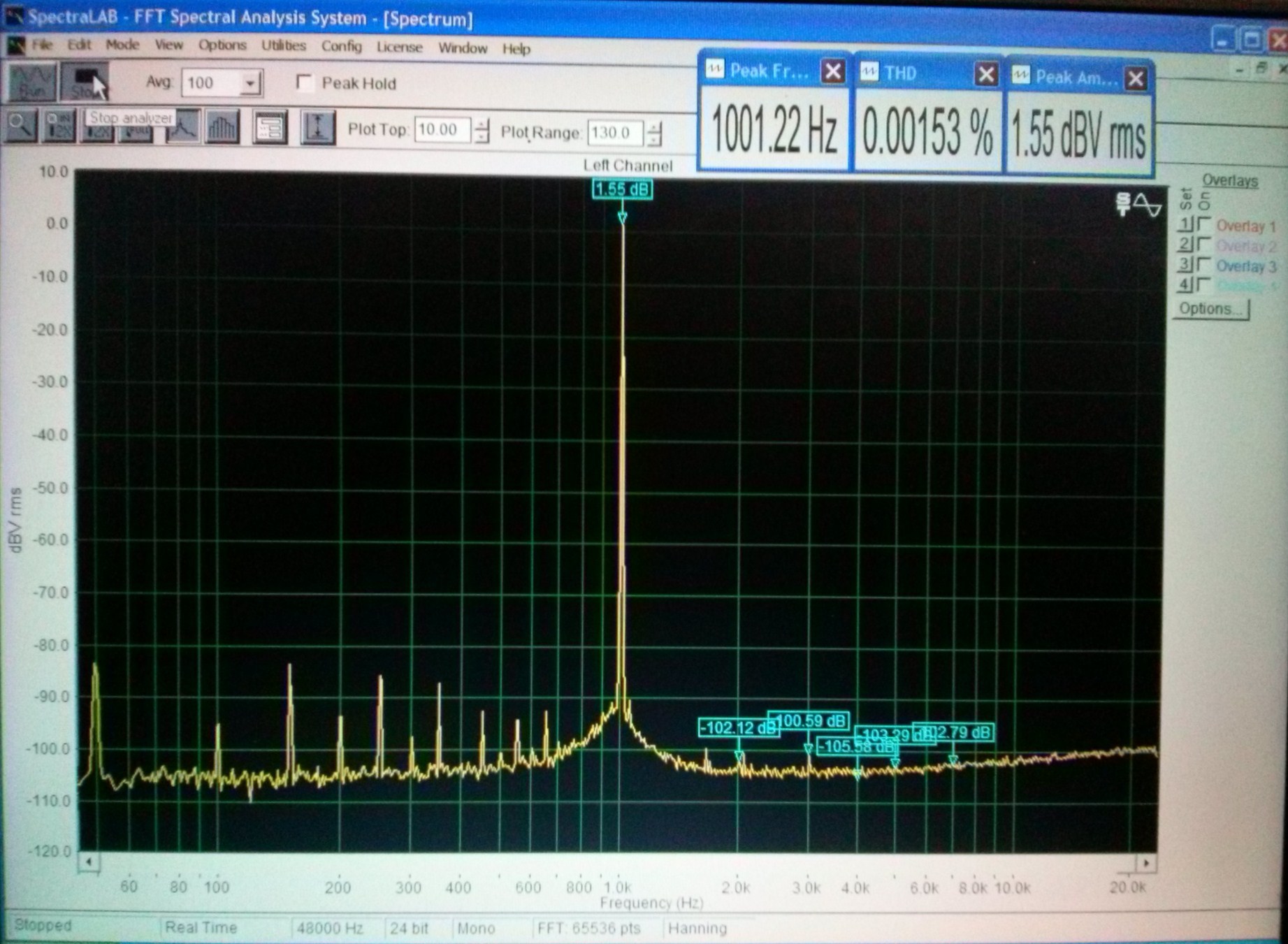

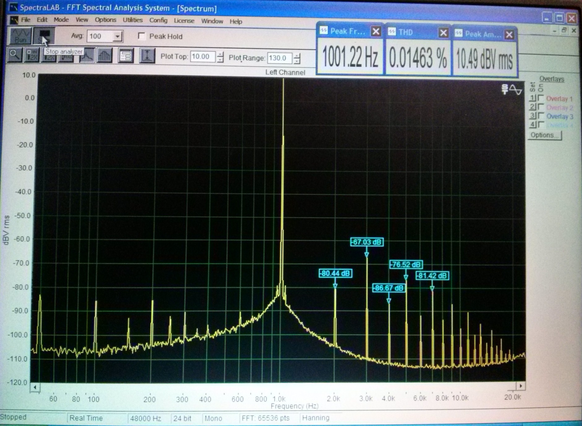

Újra mértem a THD-t - most is az előerősítőn keresztül - nincs mit hozzáfűzni... átlagos.
Kíváncsi voltam mennyit változik az erősítés hidegen és ha bemelegszik.
Az elő erősítő bekapcsoláskor: 178.0 mV, fél óra múlva: 177.9mV.
Végfok bekapcsoláskor: 1.021V, fél óra múlva: 1.022V.
Végfok THD bekapcsoláskor: 0.0022%, fél óra múlva: 0.0016%
Ez utóbbival is magyarázható, hogy bemelegítve jobban szól.
Ha a terhelő ellenállást 6.5R-ról 2.5R-ra csökkentem, a kimeneti feszültség 1.027 V-ról 1.012V-ra esik. Ebből a kimeneti impedancia 31.6 mOhm (1 kHz-en) és ebből a DF: 250.
A kimeneti impedanciát lehet csökkenteni (mint már írtam). Ehhez meg kellett nézni, hogy eléggé stabil-e nagyfrekvenciásan. Ezt nyilván legegyszerűbben a négyszögjel-átvitellel lehet ellenőrizni, hogy mennyire marad stabil kapacitív terhelés hatására.
Tehát óvatosan elkezdem növelni a pozitív visszacsatolás mértékét és azután újra meghallgatom.
Nem tudom javulni, vagy romlani fog-e a hangzás... nem soká kiderül (ha nem teszem tönkre mérés közben a végfokot).

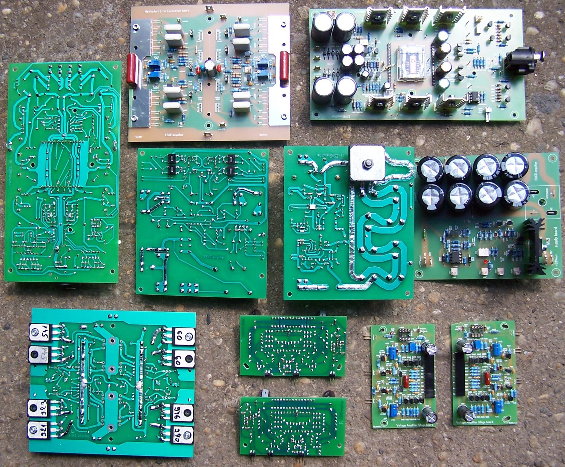

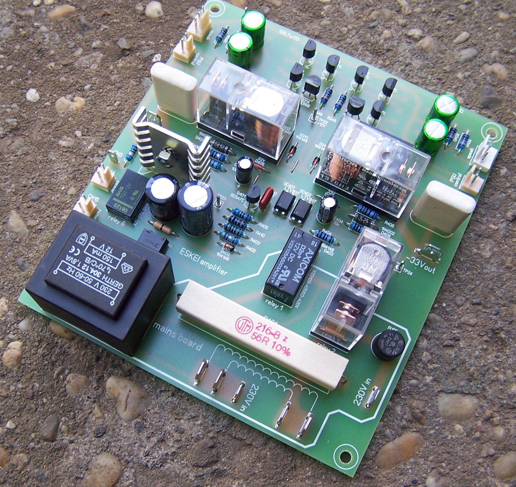

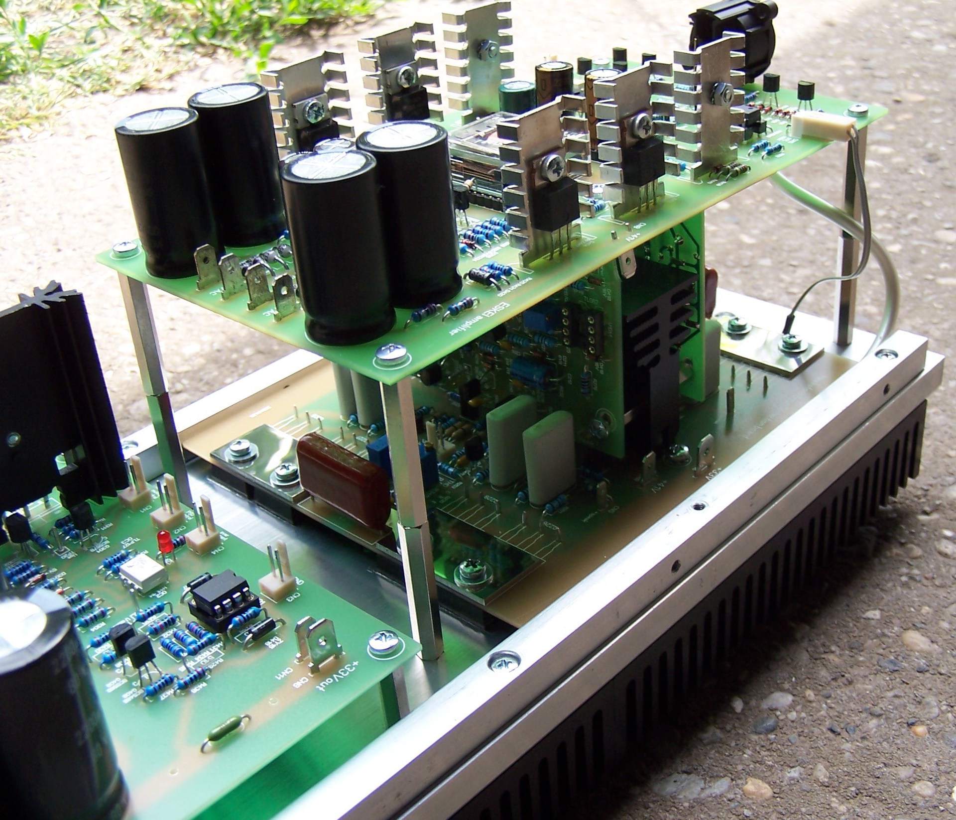

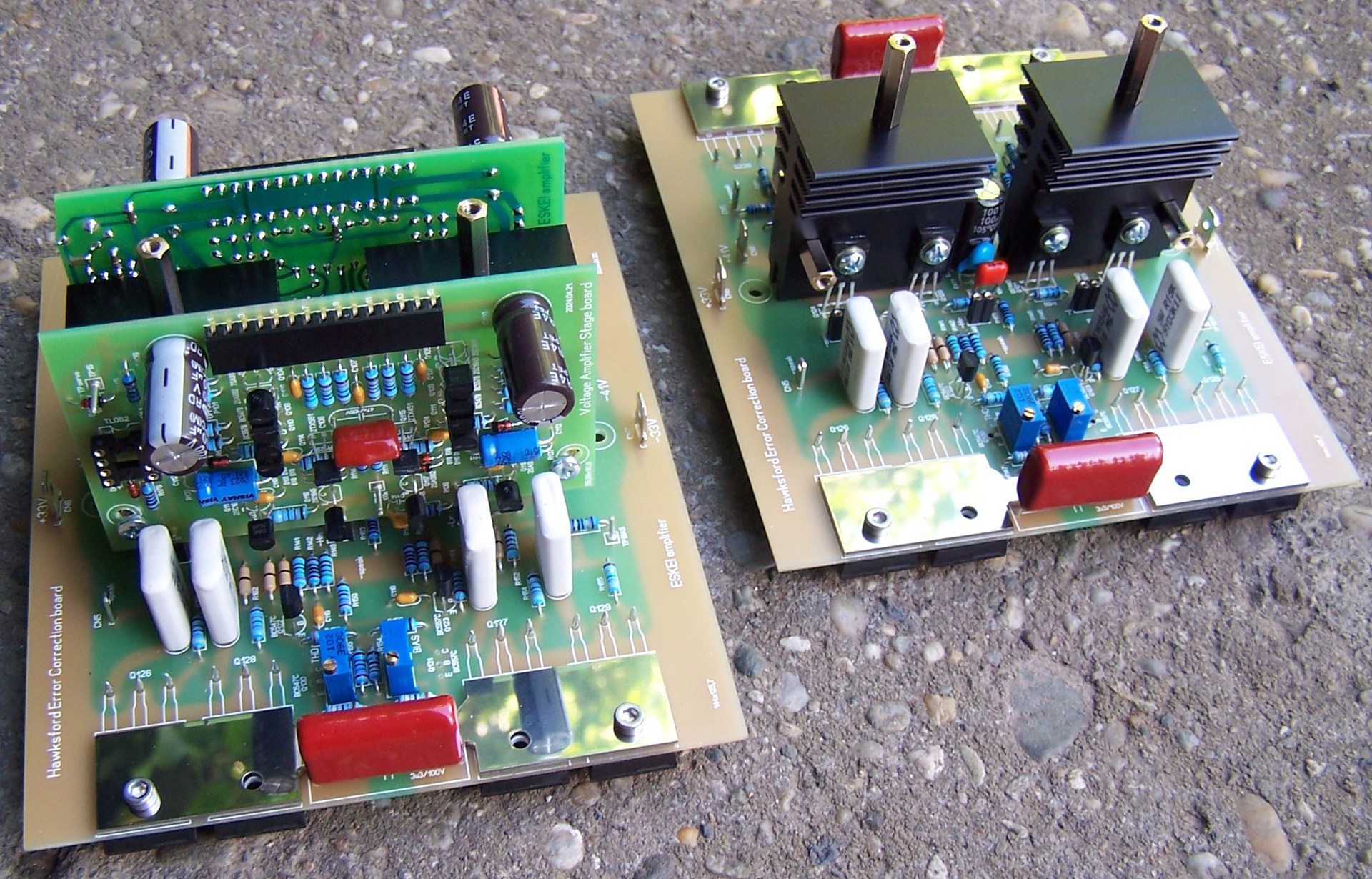

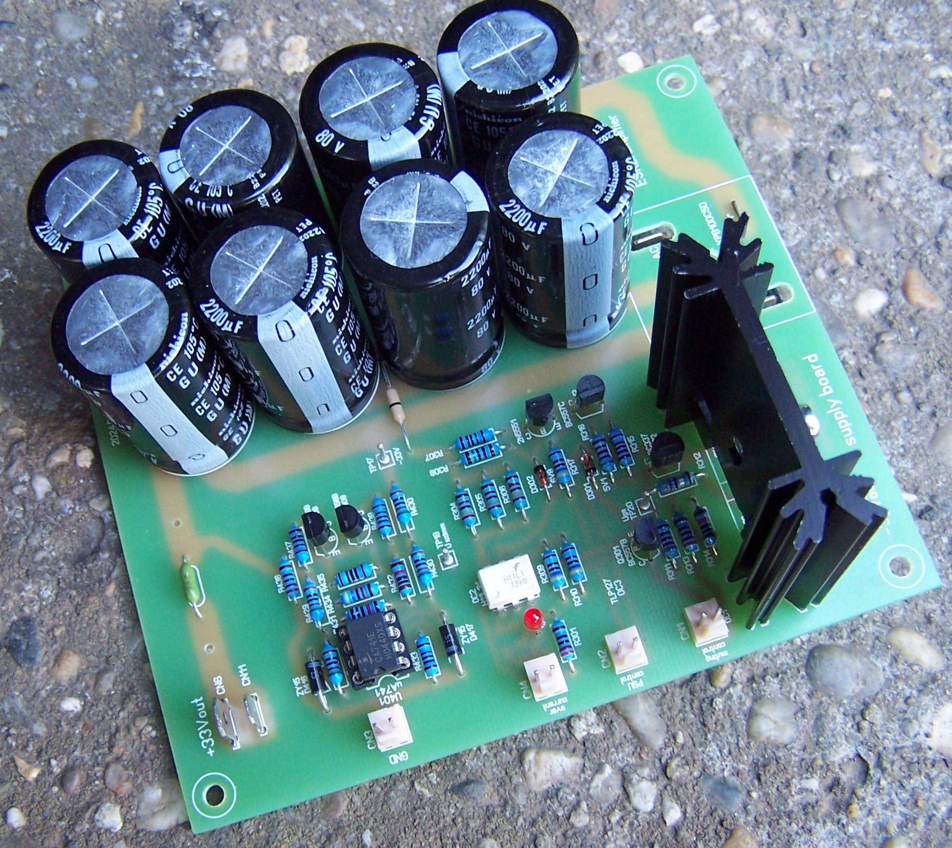

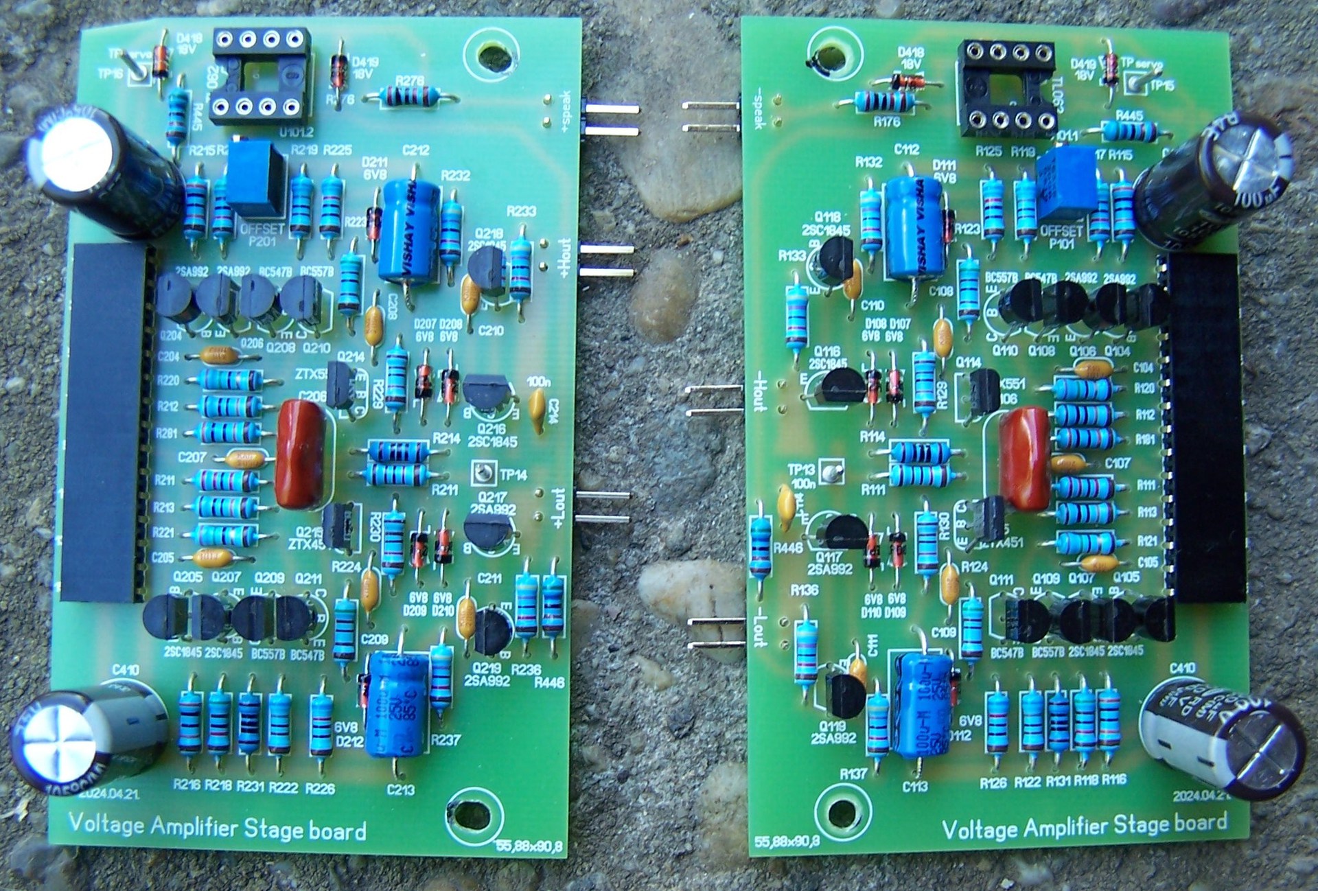

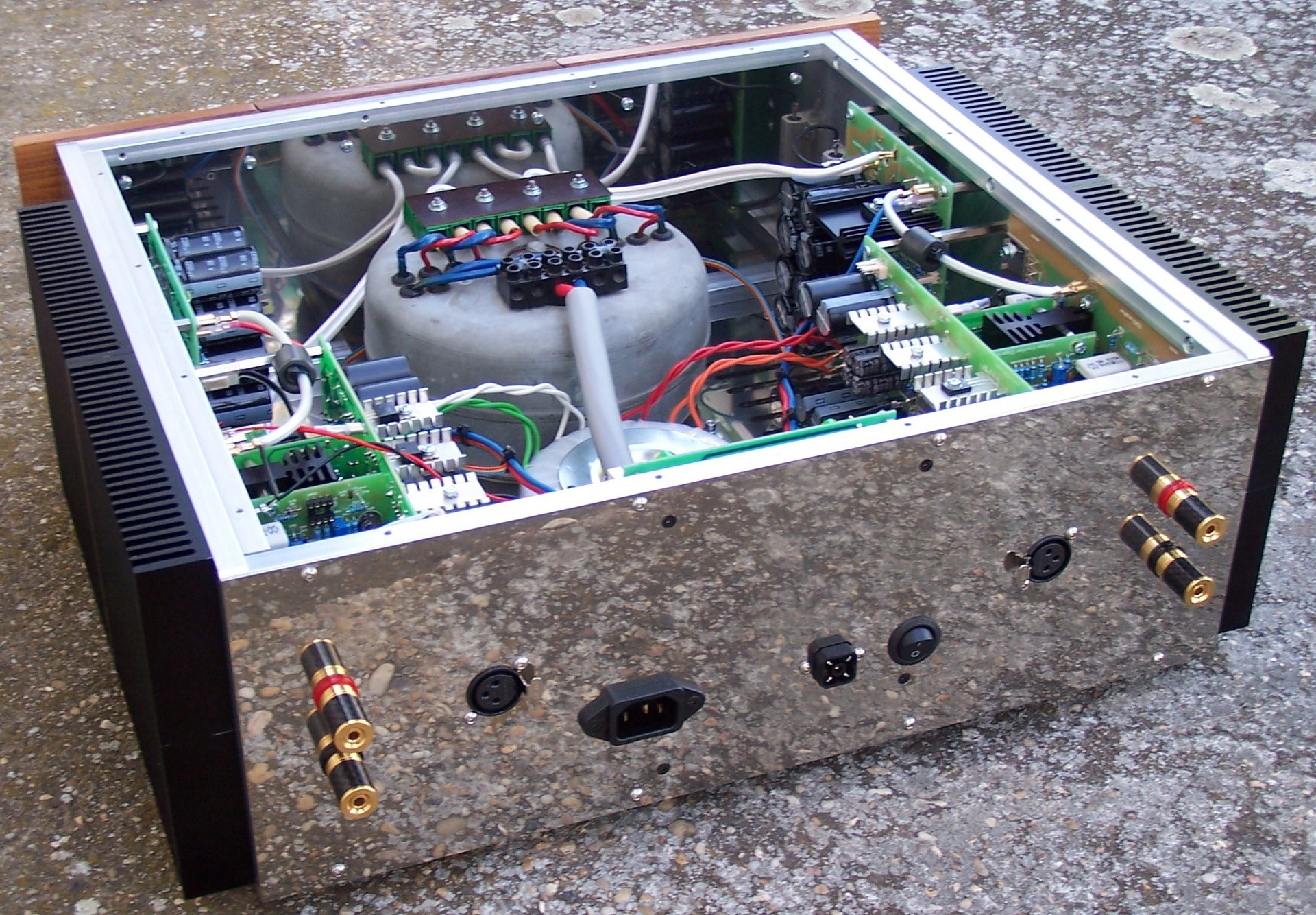

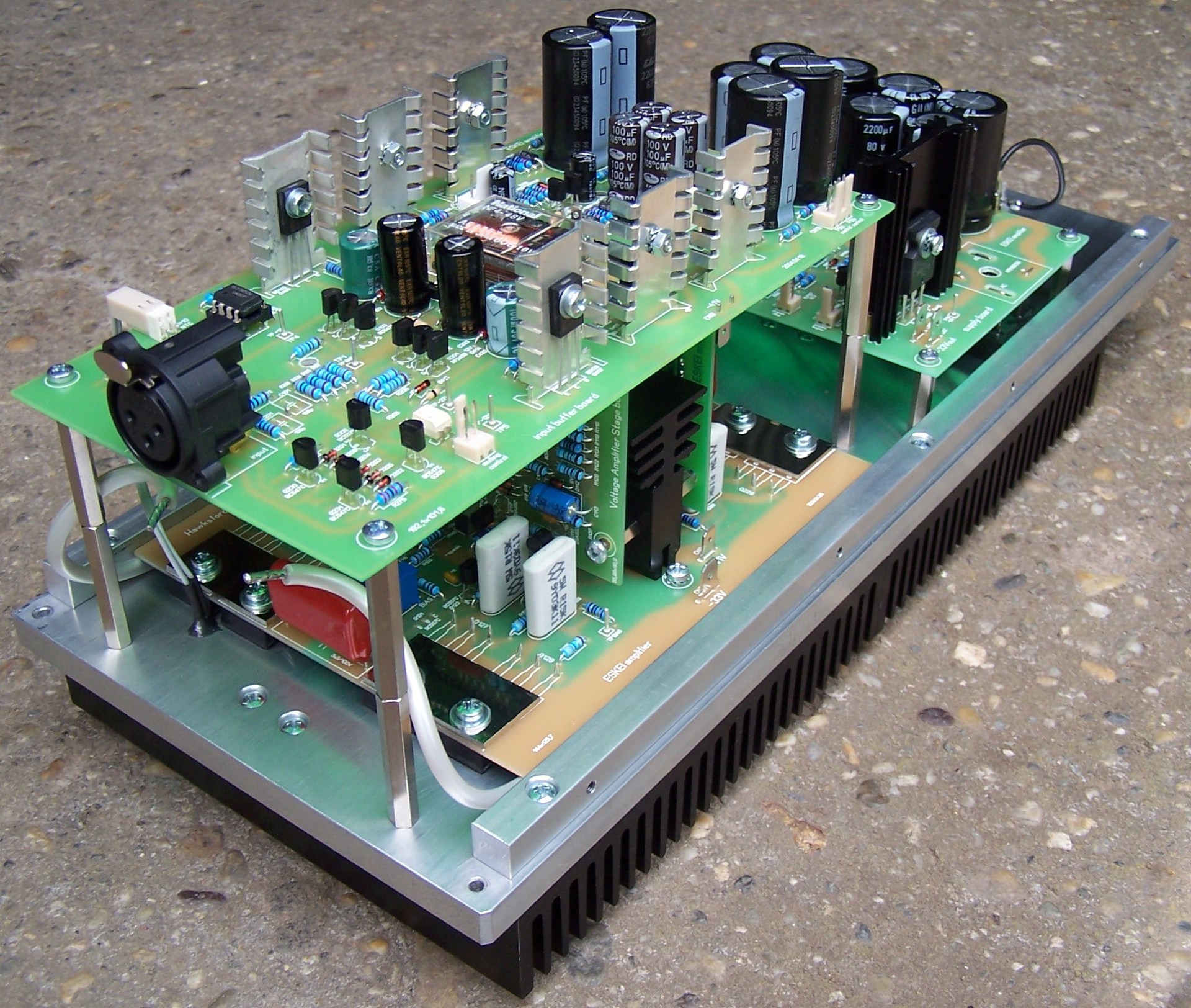

(#) Karesz 50 hozzászólása Máj 11, 2024 / 5

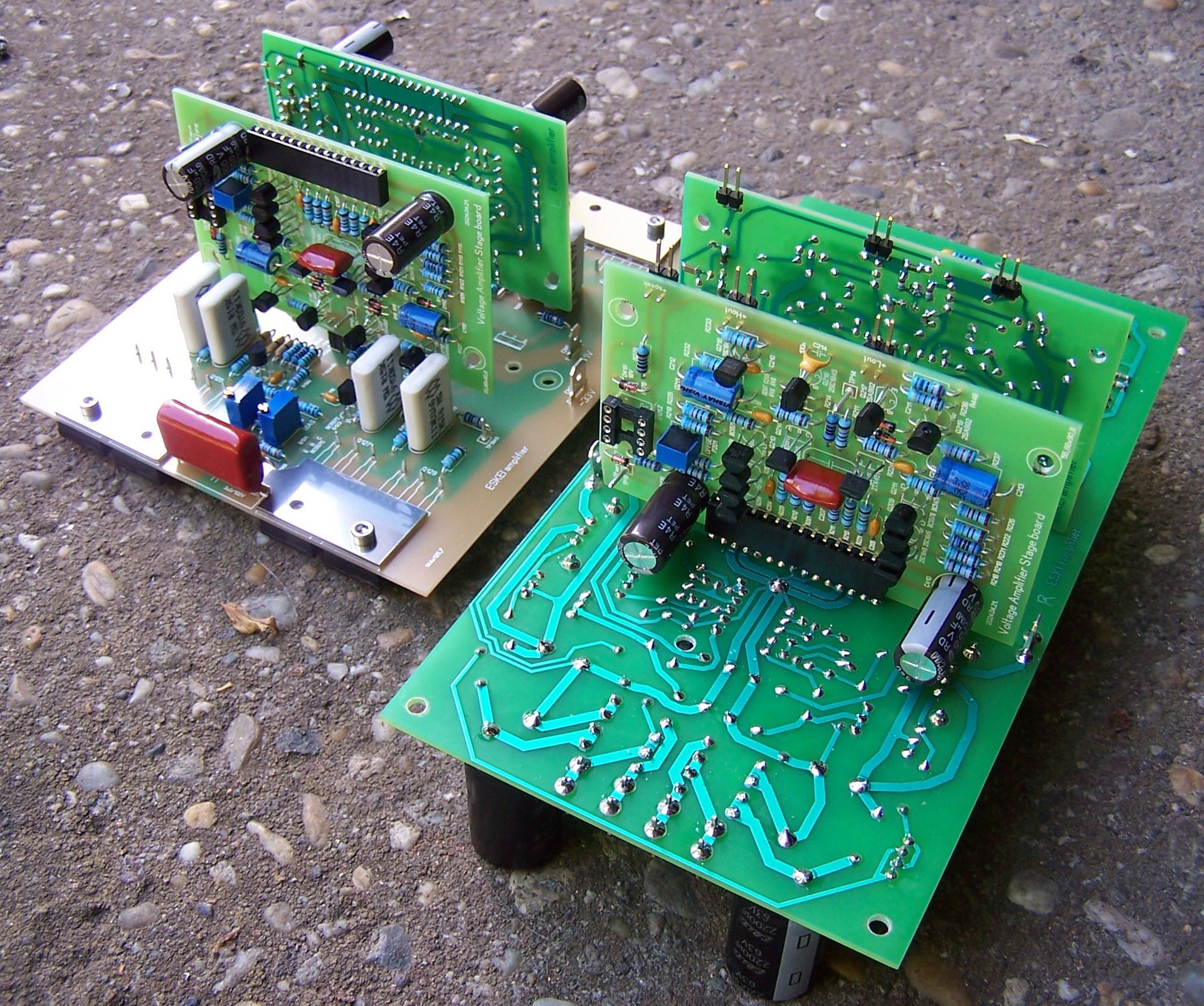

Készül a Burgum végleges, picit módosított változata...

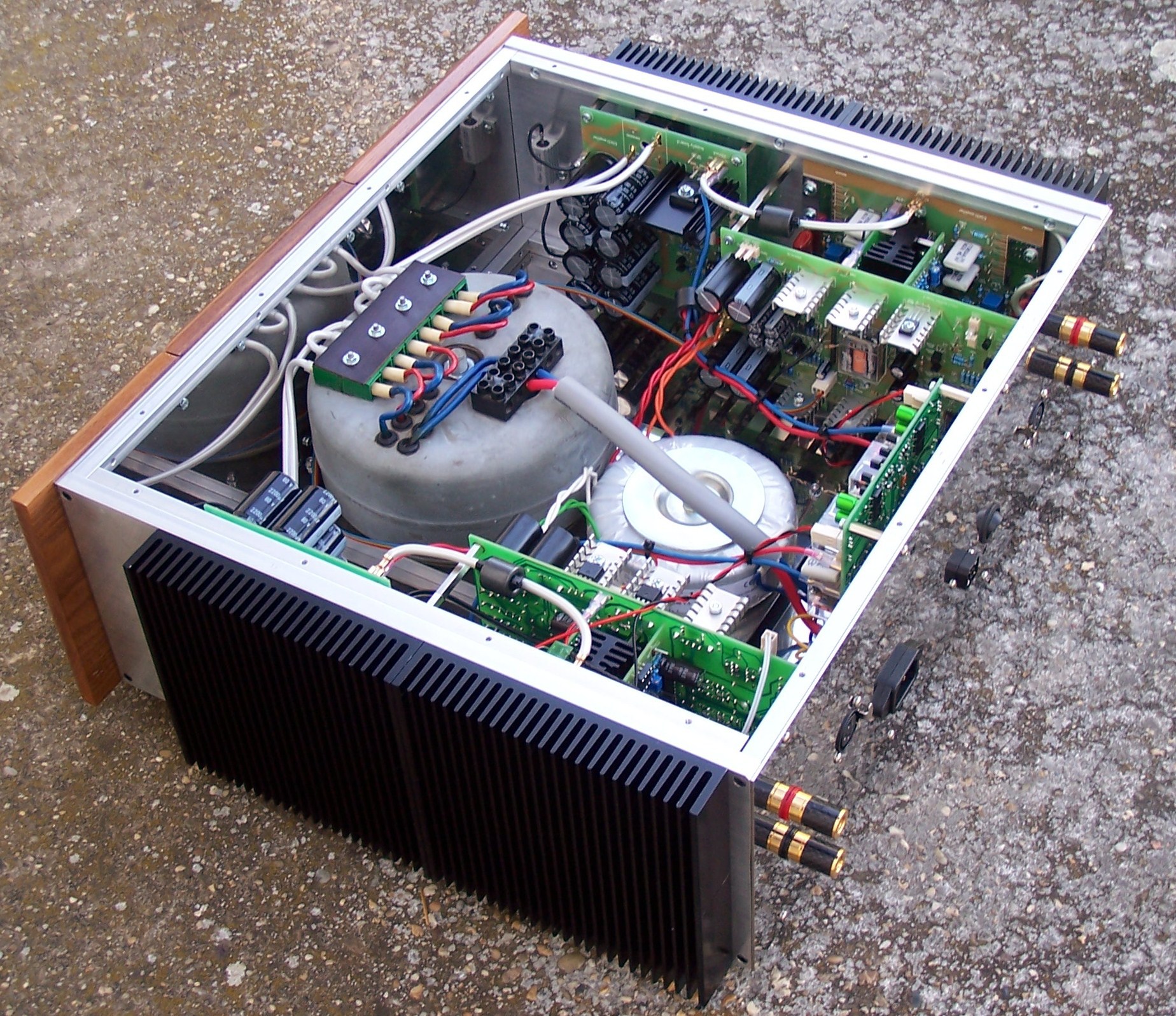

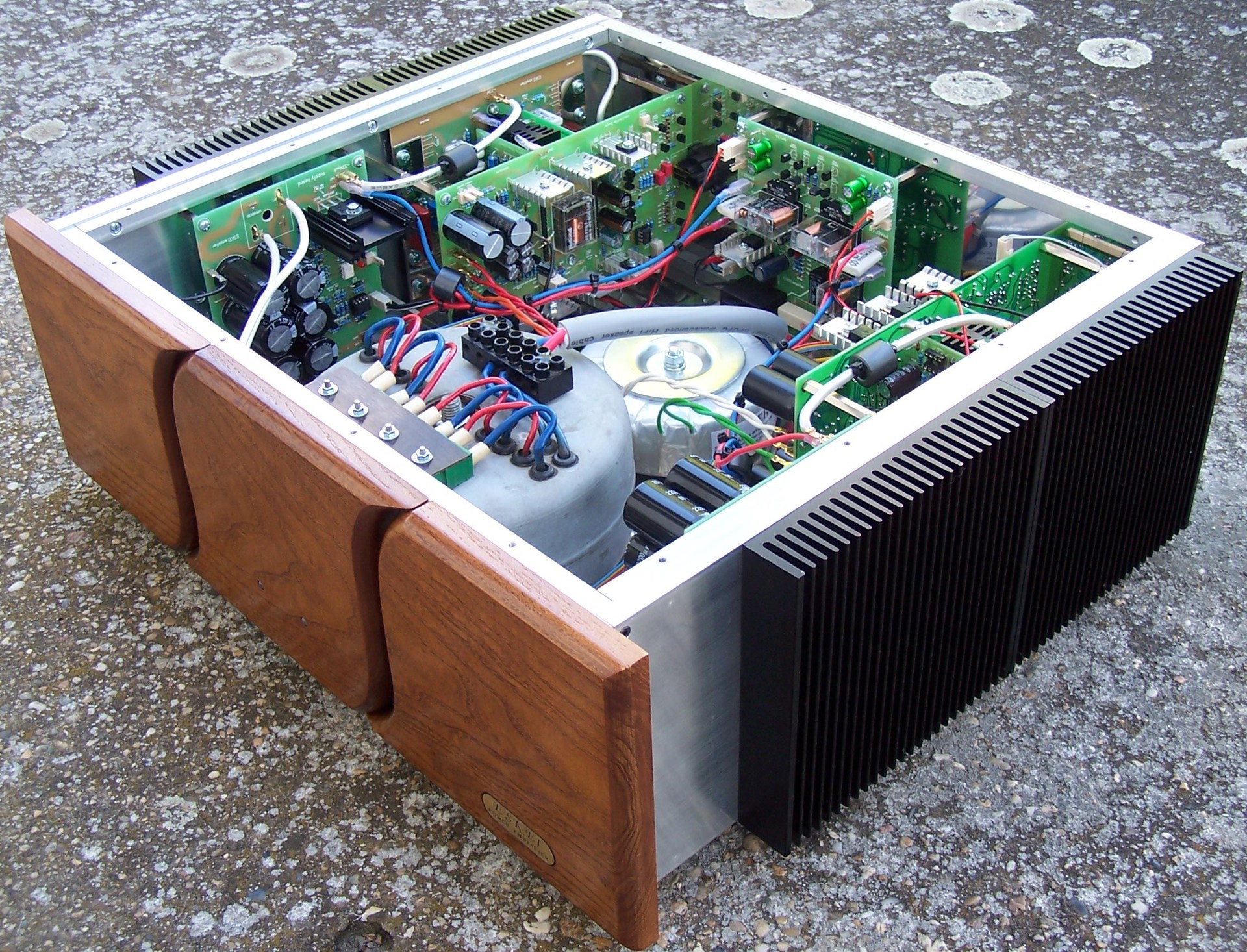

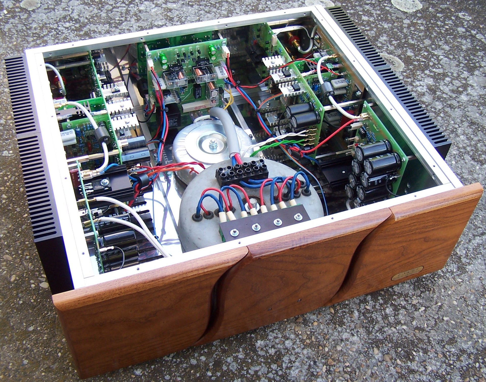

(#) Karesz 50 válasza Karesz 50 hozzászólására (») Máj 11, 2024 / 4
Nyolc éve hever a régi Kodak gépem egy sarokban és még az akkuja sem merült le nullára. Feltöltöttem és működik. Játszottam kicsit. Ha lenne érzékem a fotózáshoz, egész jó képeket lehetne vele készíteni - persze telefonnal is - de ez mintha jobb minőségű lenne. Nincs hozzá szemem. A lényeg, hogy ma is dolgoztam valamennyit... bár ez is csak játék... én már nem dolgozom többé ebben az életemben.
(#) teddysnow válasza Karesz 50 hozzászólására (») Máj 12, 2024 /
Látom, hogy egy rágcsálóügyi menedzser is szemrevételezte az építést és nem rendelt el bontást, alkalmasnak találta.

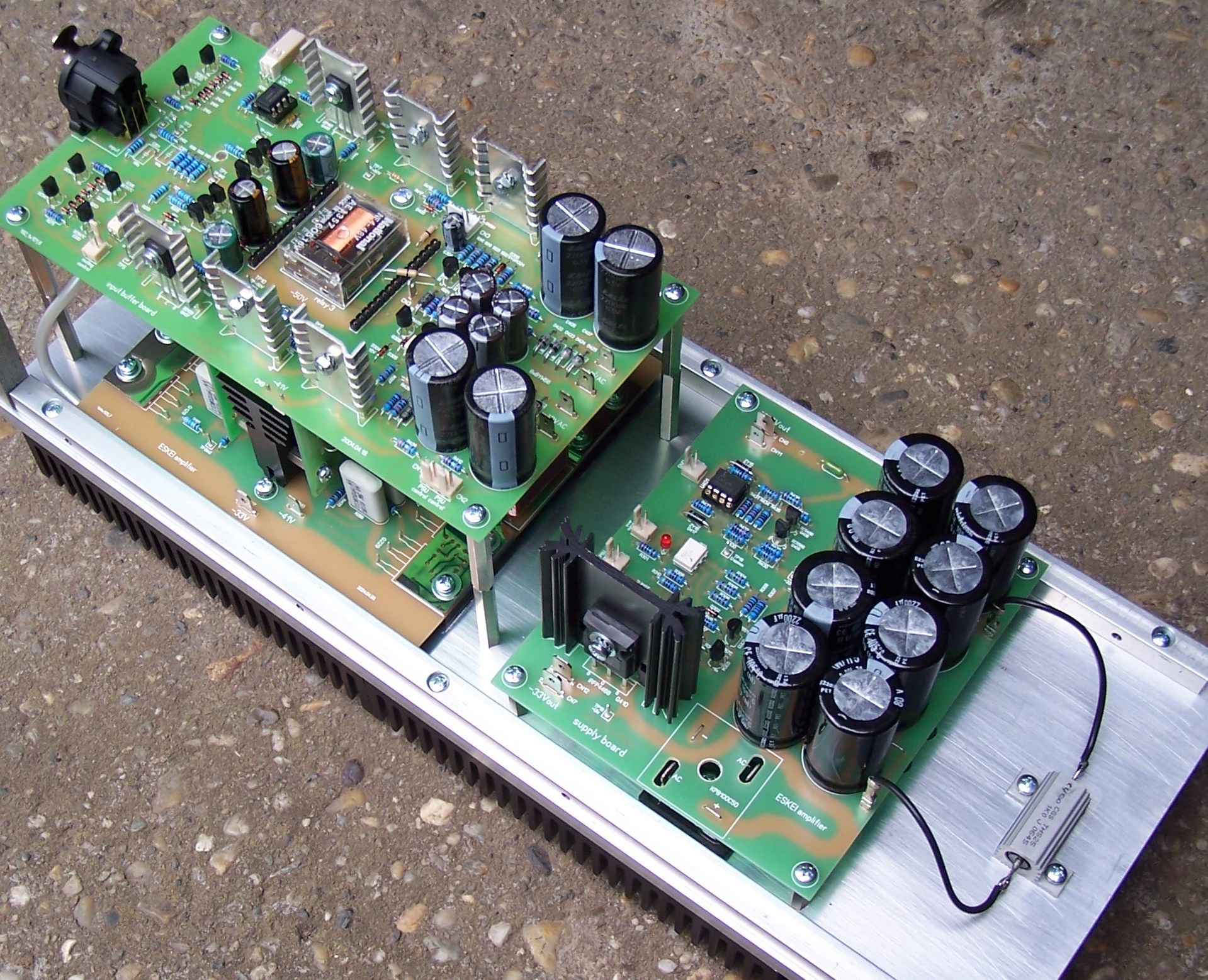

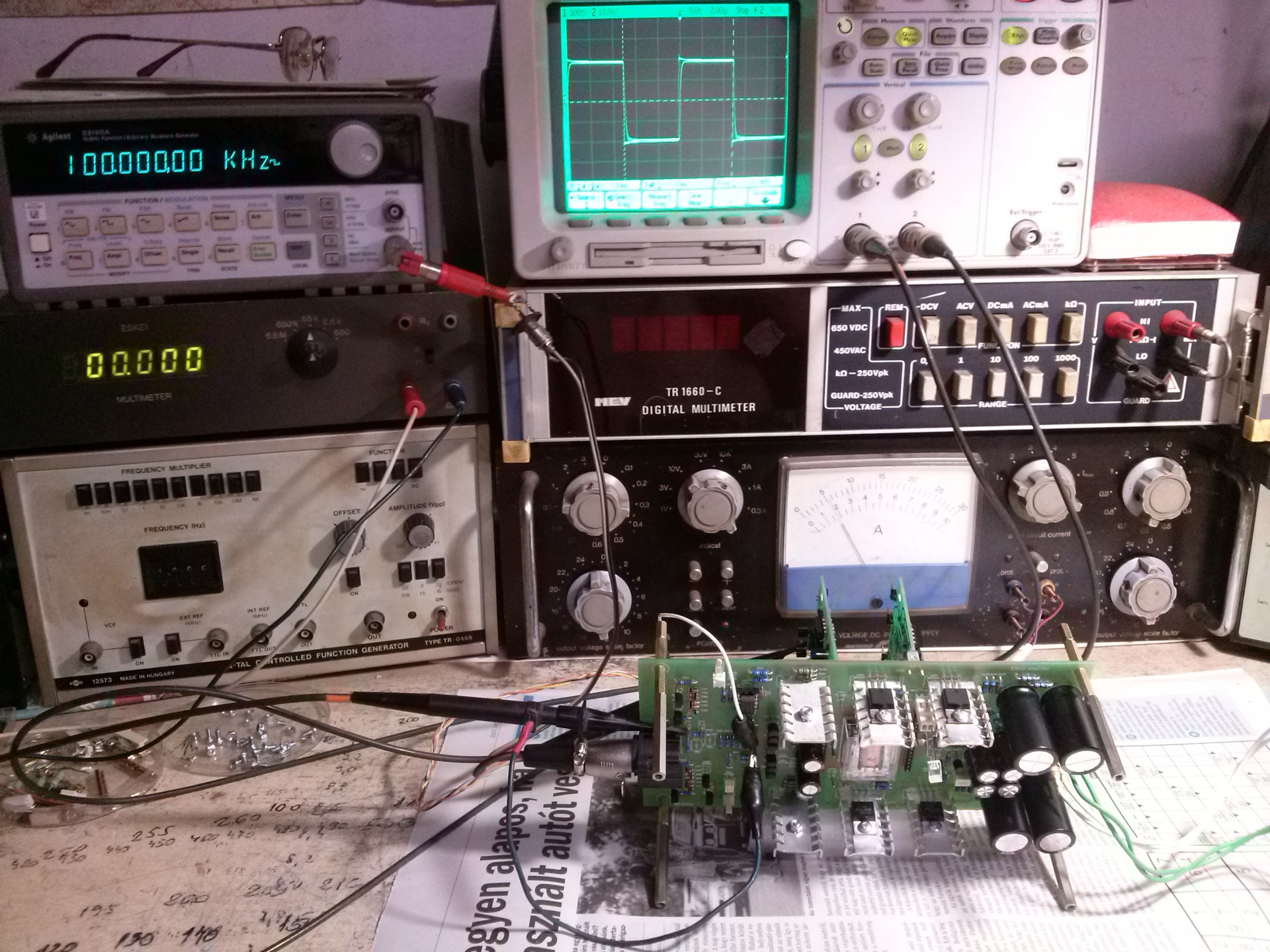

(#) Karesz 50 válasza Karesz 50 hozzászólására (») Máj 13, 2024 / 1

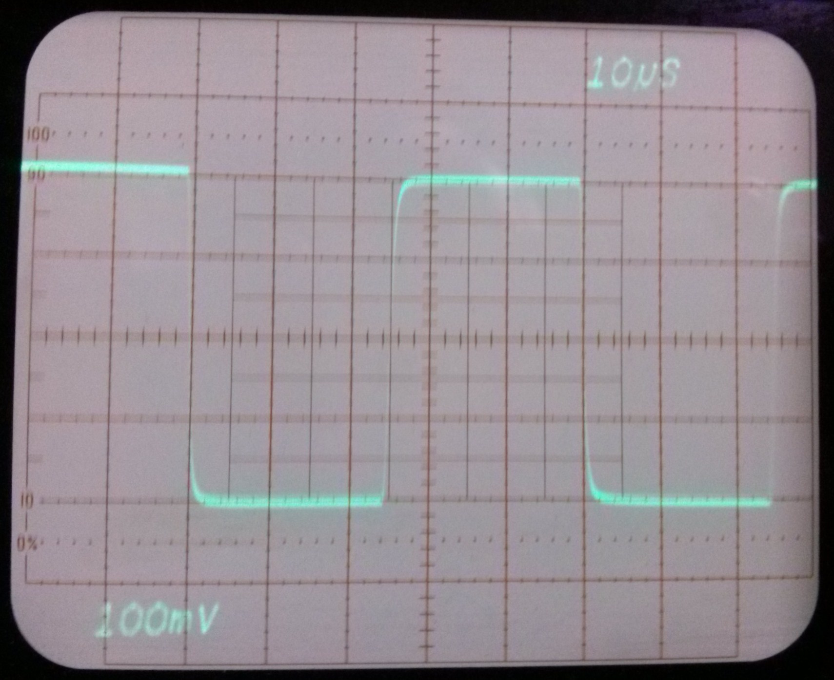

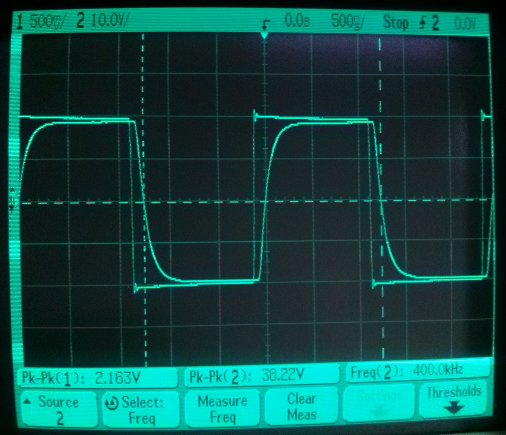

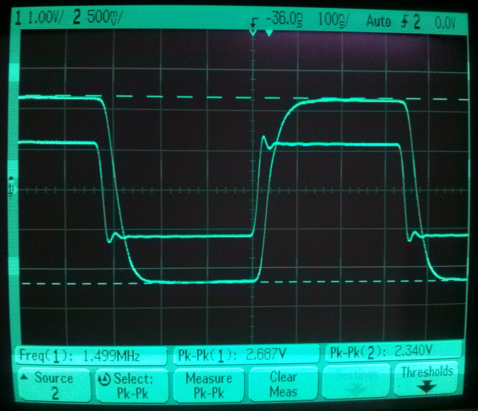

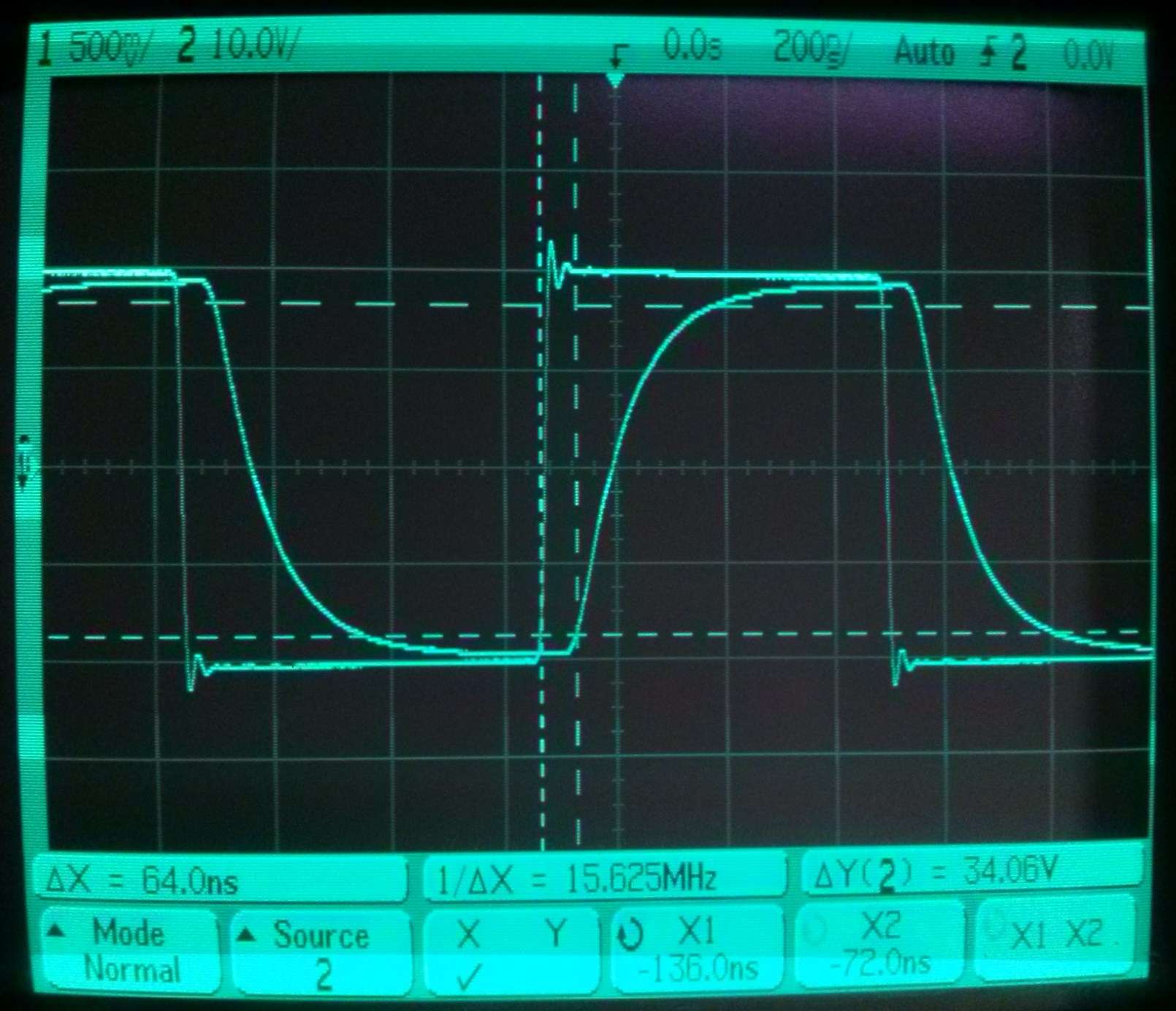

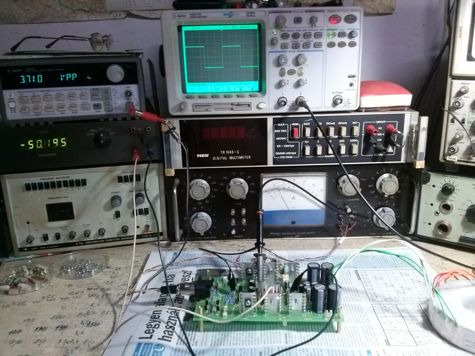

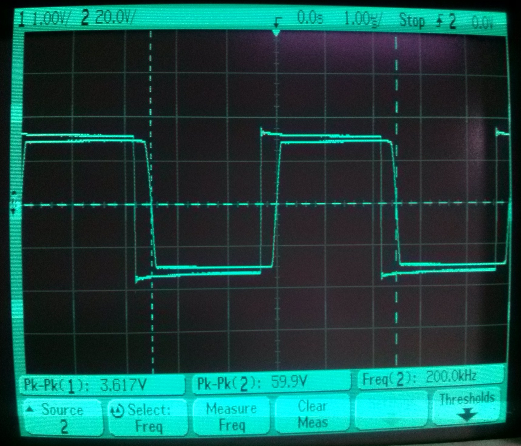

A "picit módosított" változatból végleg kihagytam a Hawksford kaszkódott, valamint változott GND vezetékezése. Kialakítottam egy csillagpontot és leválasztottam a jelföldet a tápszűrő kondik földvezetékétől. Megszüntettem azt a csúnya "pacát" a VAS bemeneti összegzőpontján, valamint kettéosztottam a VAS tápvezetékét - külön vezeték megy a szűrőkonditól a kimeneti emitterkövetőkre és a nagyjelű erősítőre. Jobb lett, majd mutatom.
Bemeneti aluláteresztő nélkül a bemeneti buffer átvitele a képeken:
A -3dB-es pont 8 MHz körül van, de ennek nincs akkora jelentősége, lényeg az, hogy elég gyors és túllövésmentes a kimeneti jel. A csillapítatlan négyszög a bemeneten továbbra is a vezeték illesztetlenségéből adódik... nem tartottam fontosnak lezárni a bemenetet 50 Ohm-mal, illetve az invertáló erősítőt nem is lehetne lezárni, mert bír ekkora áramot (és ugye a szimmetrikus meghajtásra szükség van most, ez fontosabb mint az illesztettség).

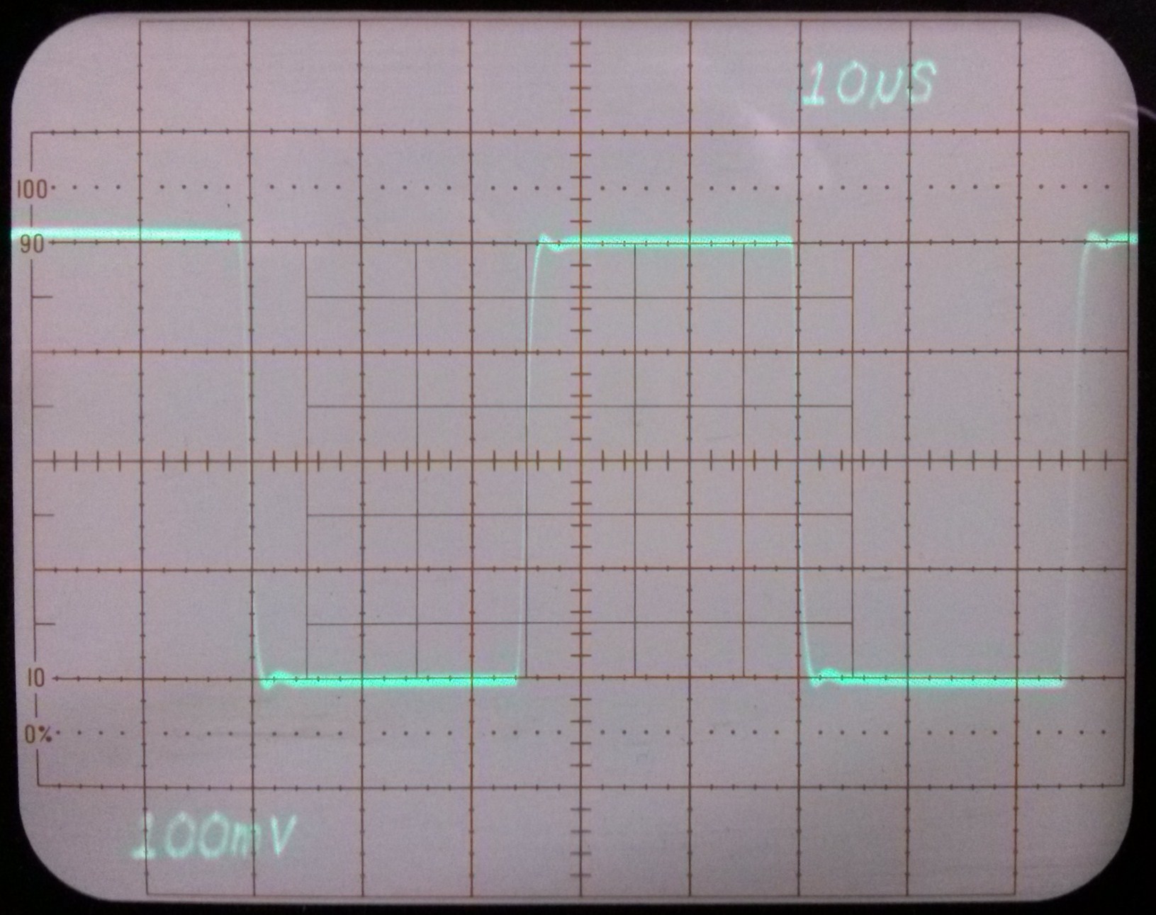

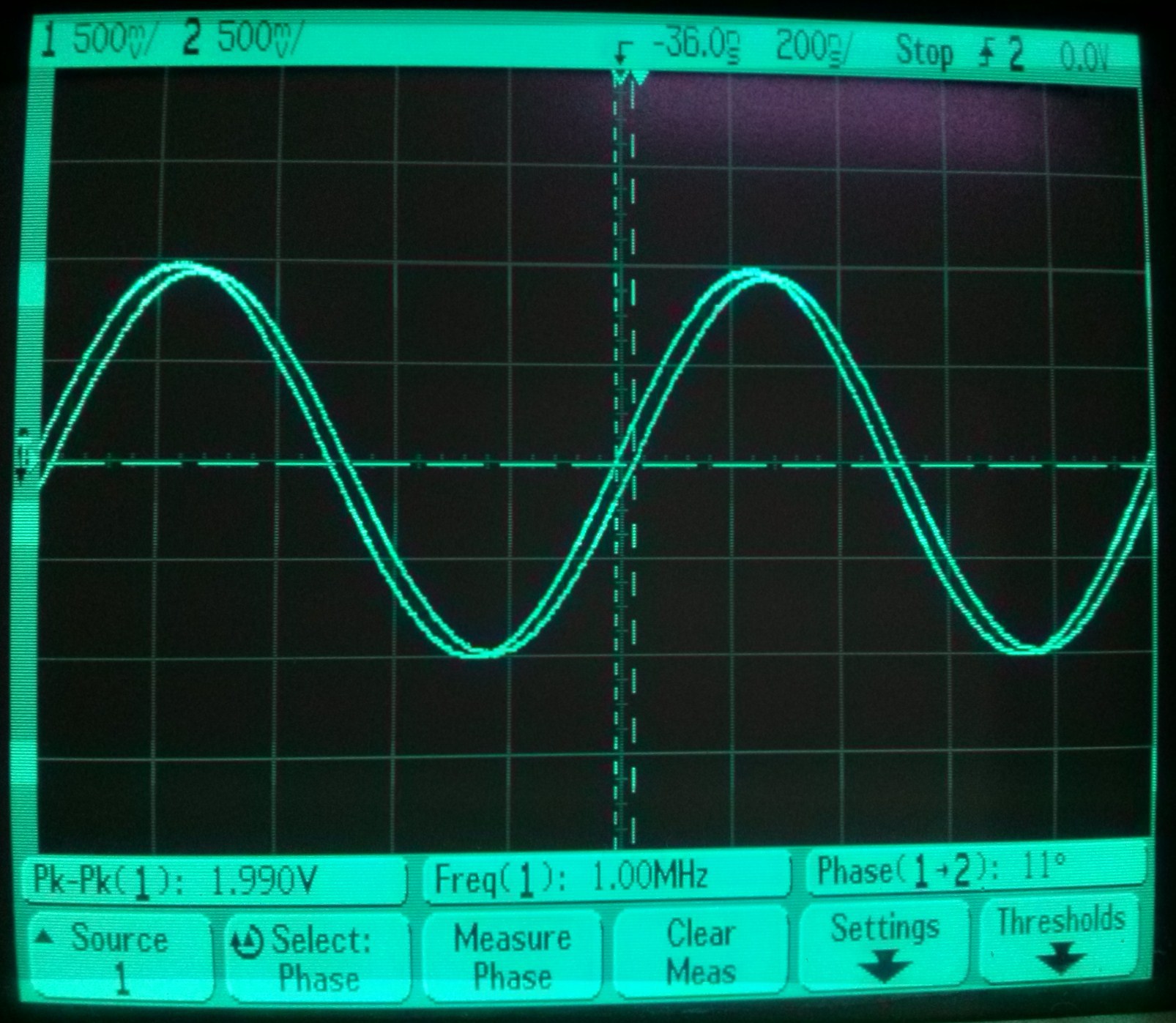

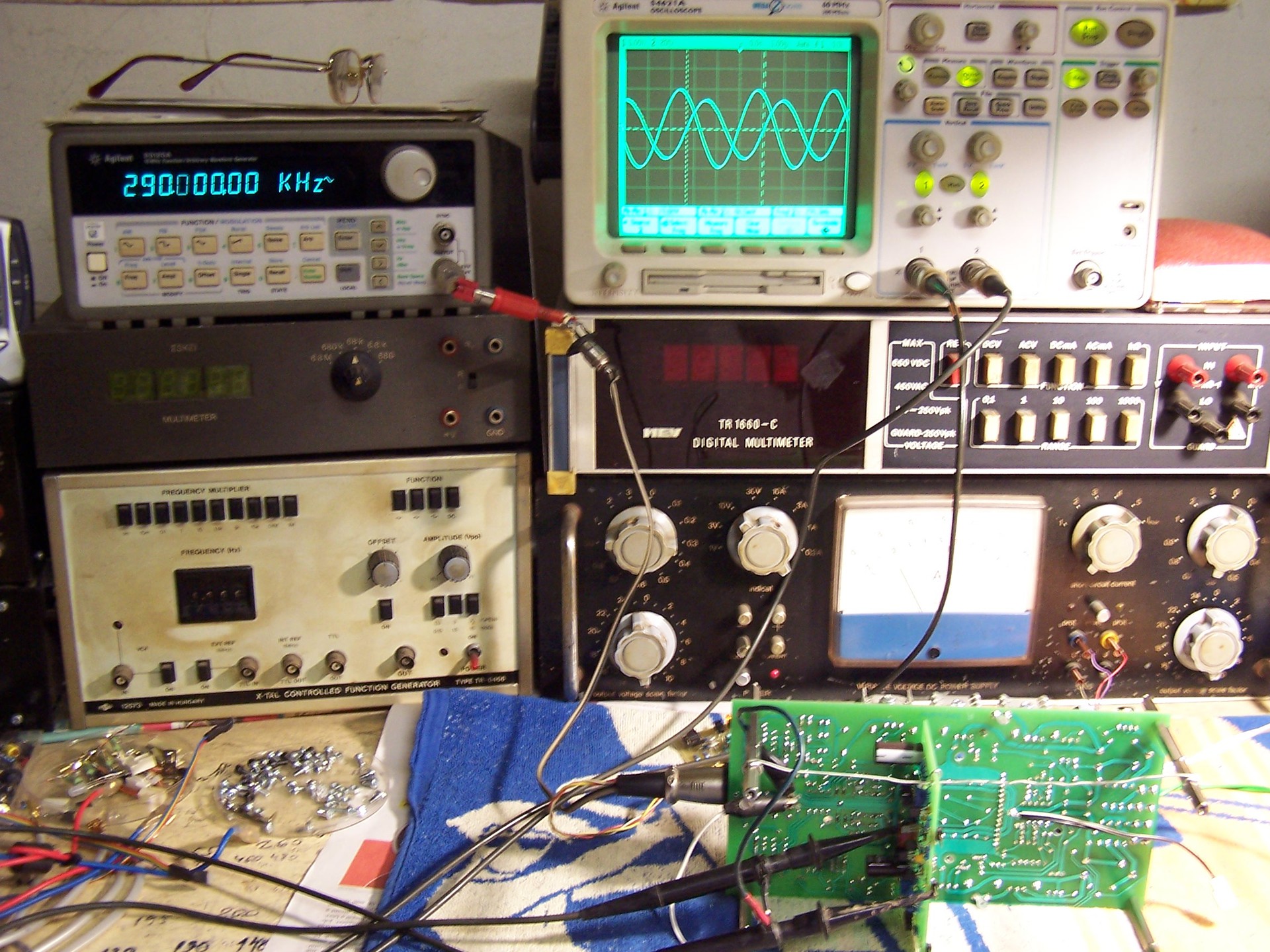

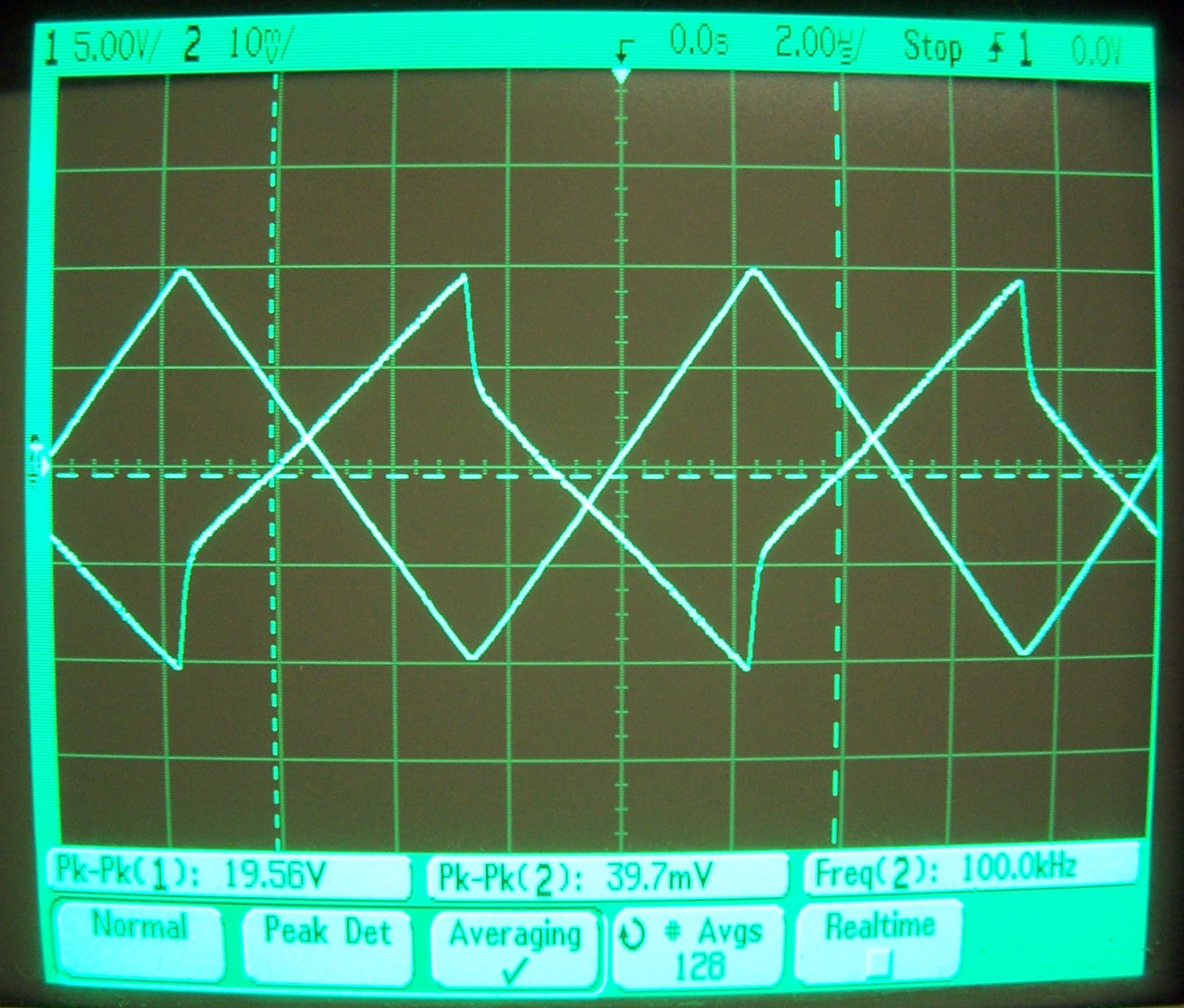

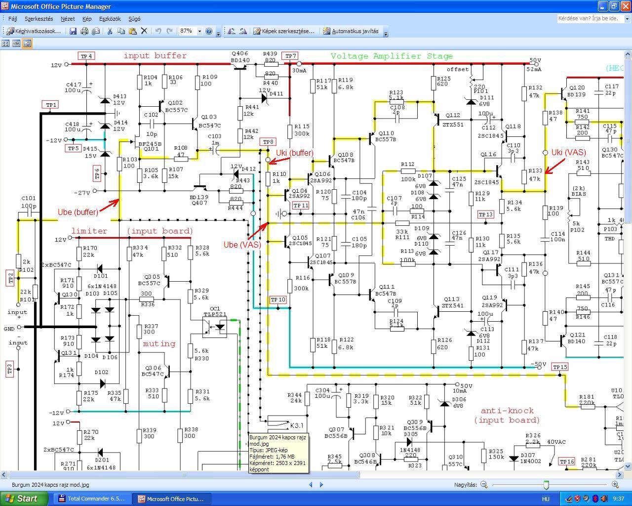

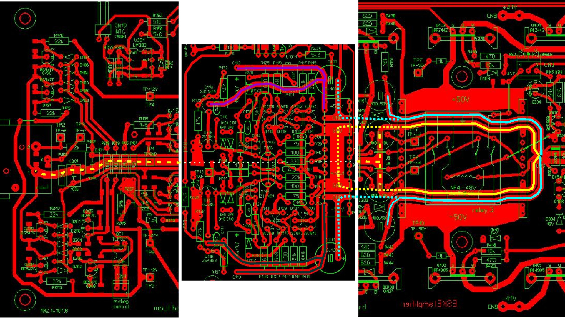

Az új nyákterv szerintem jó lett, a VAS gerjedési hajlama megszűnt - a túlvezérlést jól tűri - még a 200 kHz-es négyszögjeltől sem vezérlődnek telítésbe a fokozatok tranzisztorai.
A -3dB-es pontja 1.8 MHz-en van.

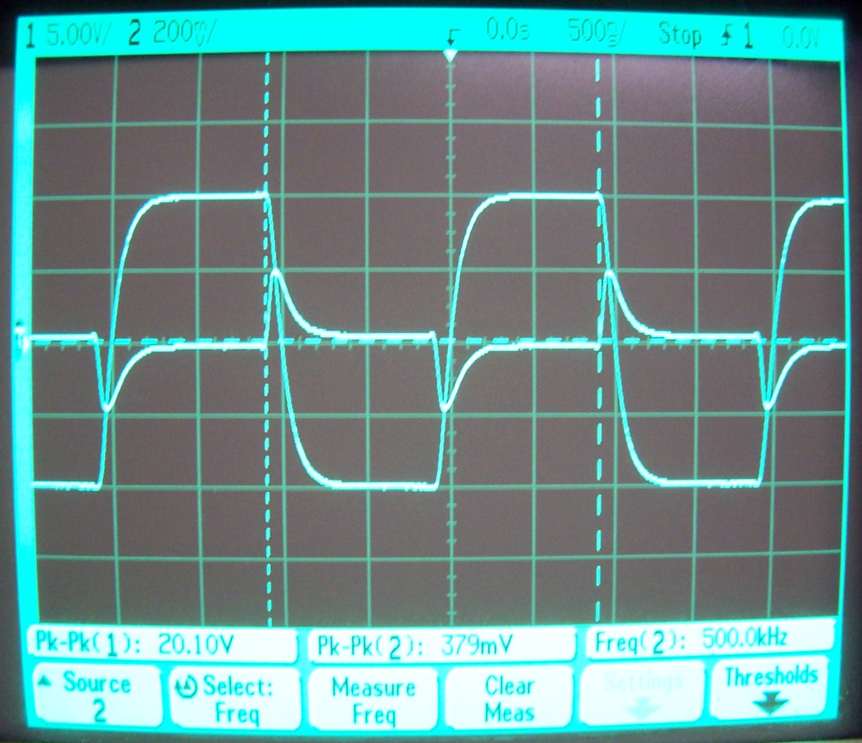

Invertáló erősítőnél minden gond nélkül mérni tudjuk a nyílthurkú erősítést (Au = Uki/Ube).
Ez a VAS az Otala-féle iskolába jár, ahol a kis visszacsatolási tényezőn (31 dB) és a magas (hangfrekvenciás sávon kívülre eső) nyílthurkú sávszélességen (160 kHz -3 dB) van a hangsúly.
A közel két hónapos szubjektív tesztek szerintem azt igazolják, hogy ez jobbik út. Nálam az a fogalom, hogy "sziszegés" nem létezik (a régi Burgum sem sziszegett). A jó tranziensek szerintem fontosabbak a szép THD-nál. De ez csak a magánvéleményem, nem kell rá sokat adni.
A "BB_Ube-Uki_290kHz szinusz" fotón az a pont látható ahol a visszacsatolási tényező a felére csökken (Ube = 6 dB-lel nő, tehát kétszerese a kisfrekvencián mérhető bemeneti amplitúdónak).

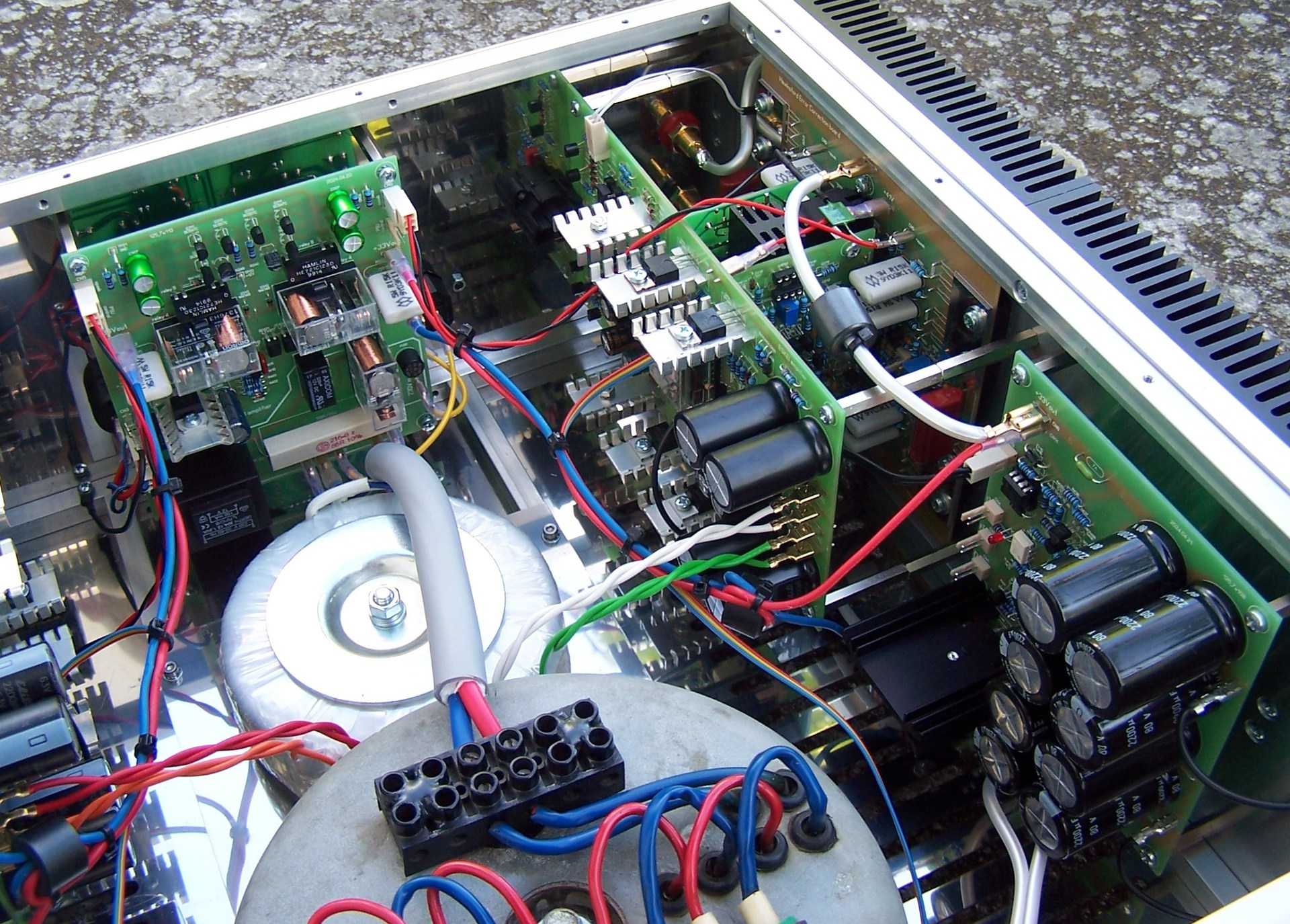

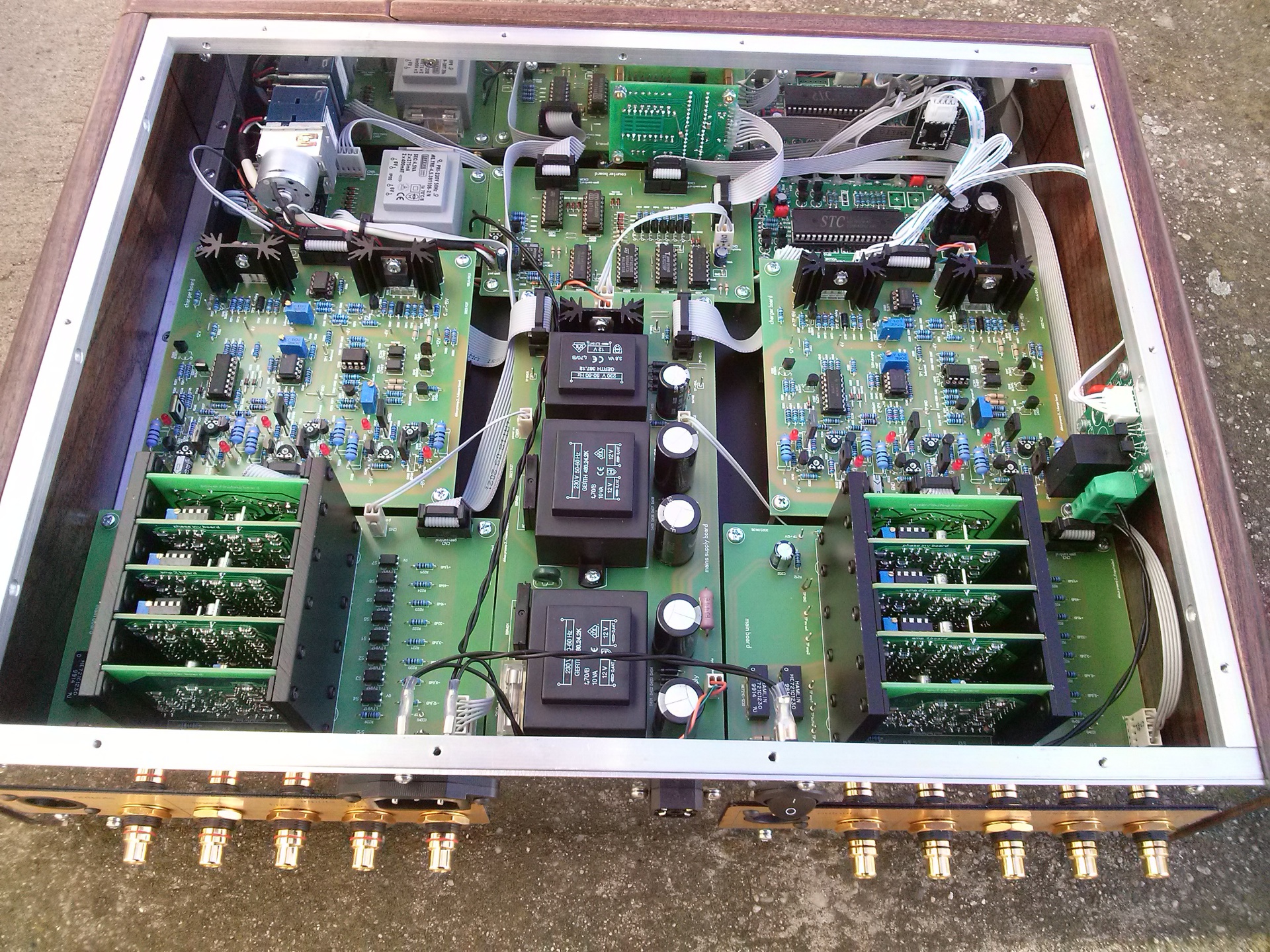

(#) Karesz 50 hozzászólása Máj 19, 2024 1 / 11
Az "Irgum" és a "Burgum". Október közepén kezdtem bele ebbe a projektbe és tegnap fejeztem be.
Több mint 2000 munkaóra, több mint egy millió forintnyi alkatrész. Elfáradtam. Nem építek több irgum-burgumot. Ez volt az utolsó. Isten bizony. De azt gondolom úgy szólnak együtt mint ahogy kinéznek. Tegnap hallottam életemben először azt (három számnál is), hogy szól a zene és közben 1-2 tized másodpercre elhallgat. Megállnak a hangok a levegőben. Hátborzongató volt.
