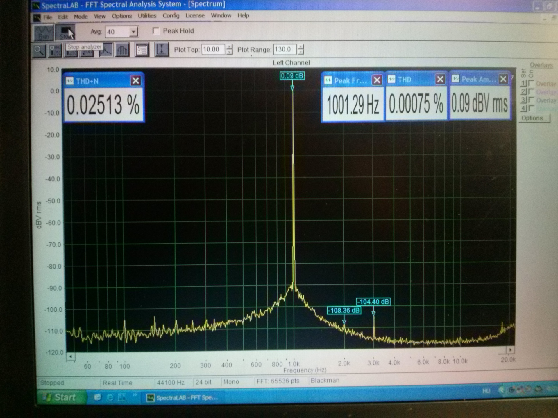

"- A szinuszjel generátorom tápját tényleg gatyába kellene már rázni, mert így használhatatlan ezzel a rengeteg "brummal".
Erre kíváncsi leszek. Desktop gépen nekem ez sose sikerült, akármilyen tápot csináltam a generátornak, mindig ott volt az 50Hz, - néhol 100, - meg azok felharmónikusai -70...-80dB körül.
Laptopon, egy külső gyufásskatulya méretű USB "hangkártyával" is ugyanez a helyzet, pedig a táp jó messze van.
Gondolom, ezért nem tettél fel THD+N diagramokat.

Igen, ott vannak. A THD-ról is mindent elárul és zajról is. A Spectralab , meg általában a Fourier analízis azt számolja ki, hogy az alapharmónikus ( most 1 kHz ) felharmónikusai, vagyis egész szám szerinti többszörösei milyen amplitudóban vannak jelen a jelben. Az 50Hz, vagy a 100Hz nem egész számú többszöröse az 1kHz-nek, tehát azzal nem törődik.
Az is igaz, hogy megjeleníti mondjuk 20Hz-től a teljes spectrumot, amit az alapharmónikuson kívül talál, azt zajnak nyilvánítja. Ezt mutatja meg a THD+N érték.
Látszik a diagramon, hogy ez 100Hz-en -60dB. Ezért nem lesz jobb a THD+N 0,1%-nál. És ott van még az 50Hz többi felharmónikusa is, amik még 1kHz fölé is nyúlnak.

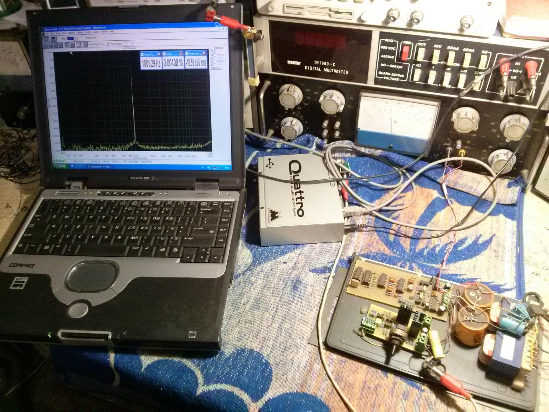

Mindössze 8 évre volt szükségem ahhoz, hogy kipróbáljam mi van akkor ha beledugom a labortápba.
Nincs brumm. Most vagy így használom még 8 évig, vagy beleteszek egy 78/7912-est - vagy ilyesmit - de ehhez keresnem kell nagyobb feszültségű trafót.
A THD+N szerintem itt értelmetlen mérés.

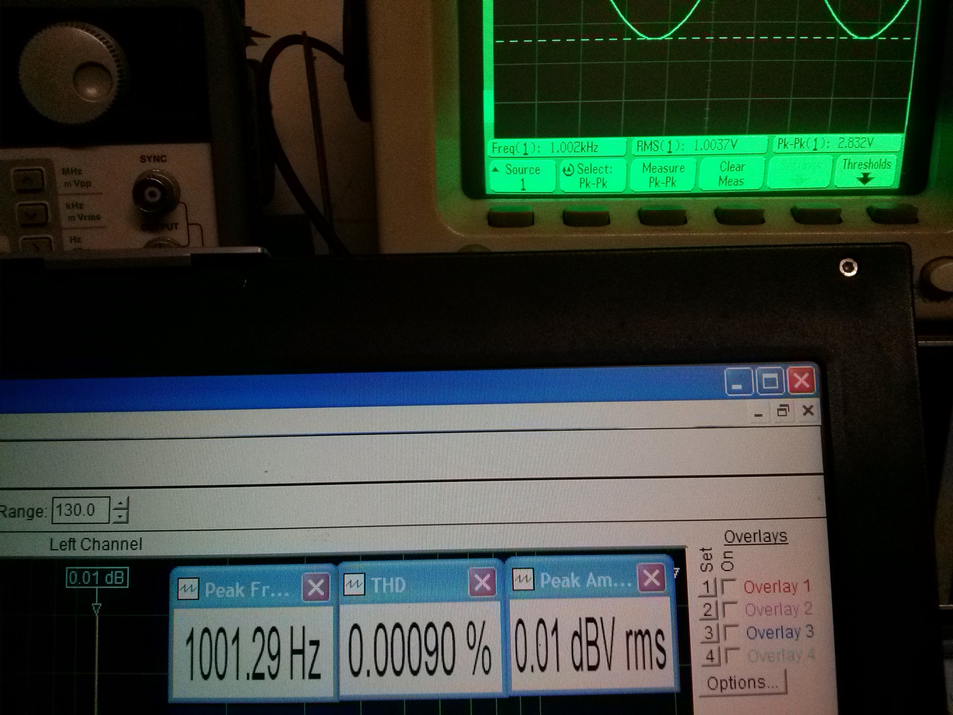

A lustaság fél egészség. Ha valamin THD-t mérek az úgysem a labortápról fog menni, tehát felesleges külső tápegységet csinálnom a generátorhoz. Viszont legalább bedobozoltam (van fedele is). Jó lesz ez így nekem tanyára. Ha véletlen olyan erősítőt építenék aminek már nem tudom megmérni a THD-ját ezzel a generátorral, akkor úgy kell nekem.
Az 1Veff a szkópon és az FFT-n is 1Veff (körülbelül).

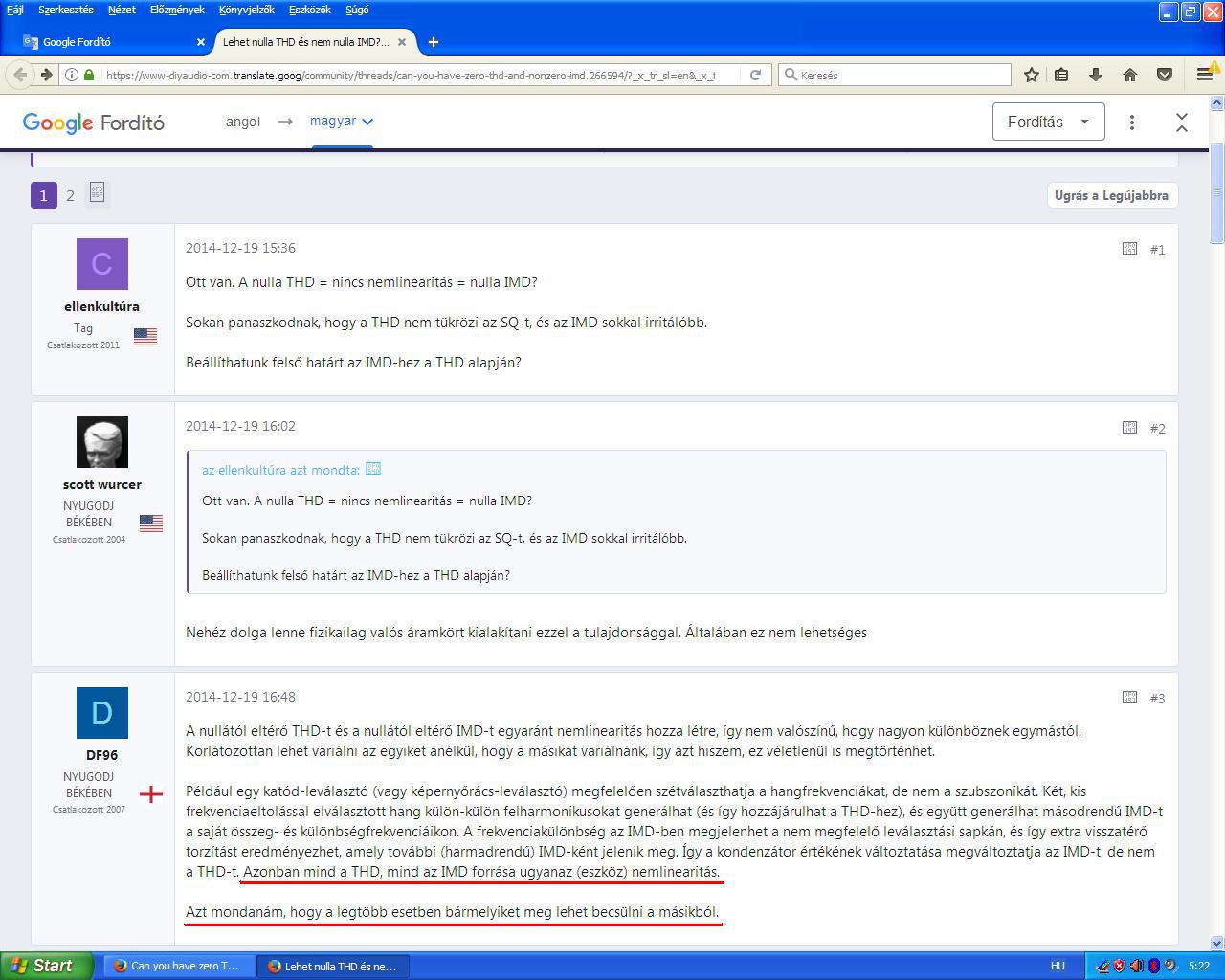

Brahiból bepötyögtem gugli barátunk keresőjébe azt, hogy "intermodulációs torzítás".
Kiadott néhány "nesze semmi fogd meg jól" találatot. Ködösítés és homály van ebben a témakörben is.
Manapság a 19+20 kHz-es kétjeles mérést is IMD-nek nevezik. Szerintem helytelenül, de ez csak az én saját szubjektív véleményem, ami nem jelent semmit. De érdemes lehet elolvasni még ezt a néhány sort esetleg többször is Miklós András tollából. Ez meg az Ő szubjektív véleménye, de szerintem el is lehet gondolkodni azon amit ír akinek kedve van hozzá.
Aztán tovább keresgéltem: Diyaudio.
Van itt két fontos mondtad amit alá is húztam pirossal.
Van folytatása is a hozzászólásoknak, ahol kifejtik, hogy a 19+20 kHz-es mérés azért fontos, mert pl. a 20 kHz-es szinusz 3. harmonikusa már 80 kHz és ezt nehéz pontosan mérni egyszerű eszközökkel, a két jeles mérés mérés viszont simán kimutatja, mivel nem felfelé keveredik a frekvenciatorzítás hanem lefelé (1 kHz-re, illetve +/- 1 kHz-re). Részletkérdés, hogy 80 kHz-en már nem hallunk semmit ebből a torzításból.
Visszatérek az előzményekre... arra a részre ahol 15x4 db csatolókondi hangját nem akartam megkülönböztetni egymástól, de akaratom ellenére is 15 féle hangképet hallottam és a két véglet között - határozottan állítom - hogy volt akkora különbség, mint pl. egy Quad 405 és egy JLH hangja között (szubjektíve). A két szélsőséges hangzású elkót beforrasztva minden további nélkül mérhetek akár THD-t is a végfokon, de borítékolhatom, hogy nem lesz mérhető különbség közöttük.
Tehát újra felteszem a költői kérdést, hogy vajon melyik is az a torzításfajta ami puszta számadattal jellemezni tudja egy erősítő hangját? És továbbra is fenntartom azt a véleményem, hogy egy THD méréssel ki lehet mutatni durva hibákat, de közben nagyon figyelni kell arra, hogy mit is látunk az FFT analízisen... mert például a keresztezési torzítás is csak páratlan harmonikusokat tartalmaz és a "klippelés" is (amikor négyszögesedni kezd a szinusz).
Nagyon bonyolult lelkivilággal rendelkezik egy-egy végfok. Szimulációkkal sok mindent ki lehet mutatni, de ilyen -180 dB-es THD-t (IMD-t) szimulálok valamilyen képzeletbeli kapcsoláson, ennek a gyakorlati haszna a nullával egyenlő (szerintem).

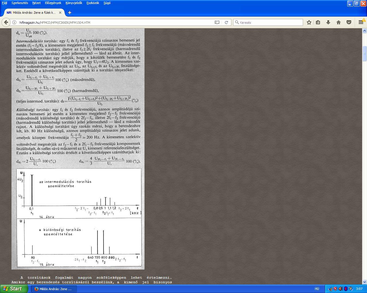

(#) shany válasza Karesz 50 hozzászólására (») Ápr 21, 2024 / 2
Mindkettő intermodulációs torzítás fajta. Az első SMPTE, a második CCIF. Jó ideje - gyakorlatilag - csak a második, azonos jelamplitúdójú, 19+20kHz-es mérés elterjedt erősítőkhöz. Pl:

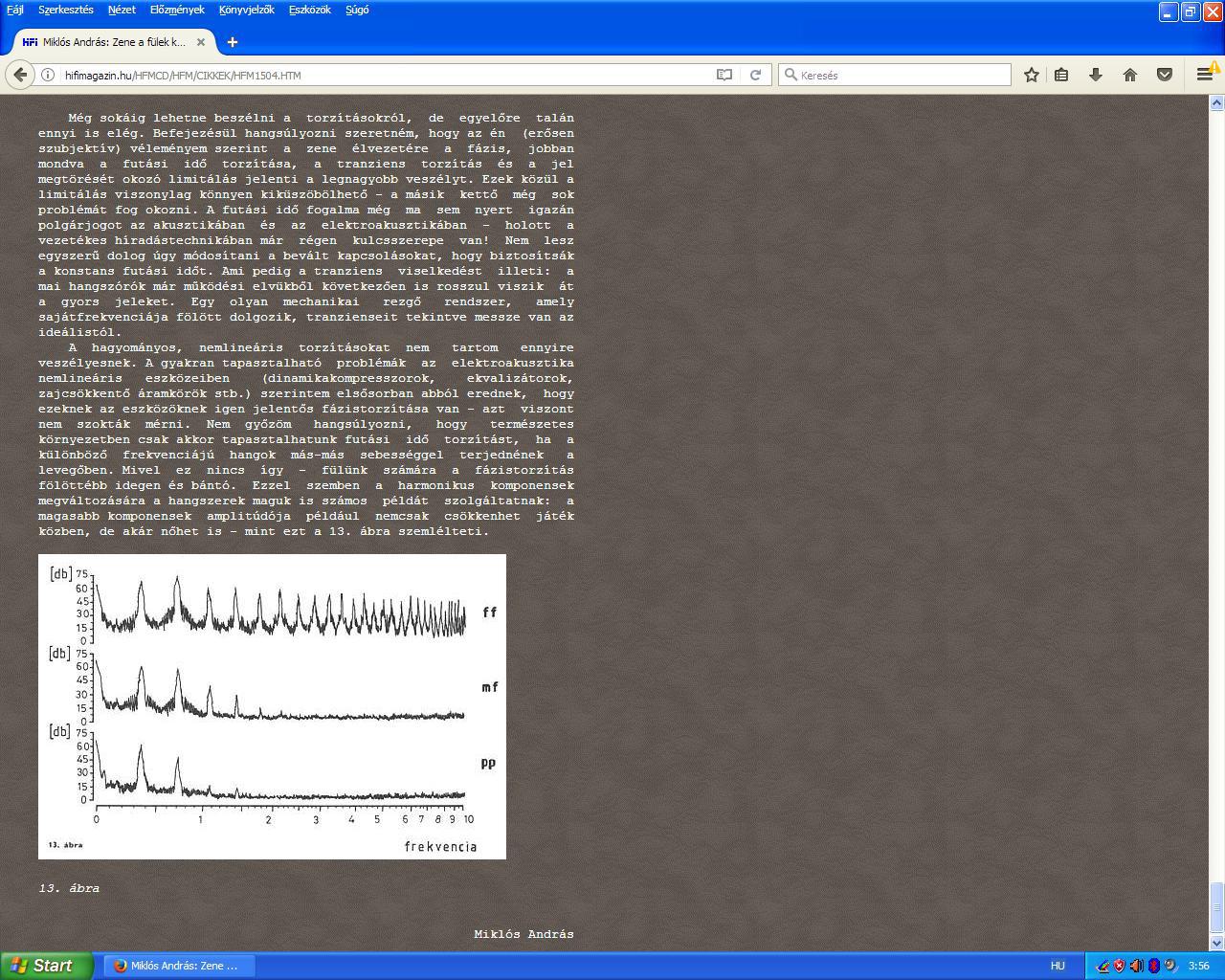

Sok hangszernek hangjának olyan spektruma, hogy szinte egy teljes frekvencia tartományt lefednek az összetevői. Az ebből kikeveredő modulációs termékek sokkal zavaróbbak a hangban, mint a sima harmonikus torzítások. Az alaphangnál jóval alacsonyabb frekvenciájú komponensek is keletkezhetnek, amelyeket pl. furcsa, oda nem illő mellékzörejként hallhatunk.
Pl. egy cintányér hangjában bőven vannak 20kHz feletti komponensek is, amelyeket ugyan nem hallunk (vagy fogalmazhatok úgy is, hogy én nem hallom), de az átviteli láncban keletkező modulációs torzítás termékeit simán, és ettől természetellenessé válhat a hangja. Nem vagyok benne biztos, de bizonyos rendszerekben szerintem a beszédben / énekhangban keletkező túlzott "sziszegésnek" is hasonló okai lehetnek. Biztos mindenki hallott már olyan rendszert szólni amiben az ének/beszéd "sz" hangjai baromira zavaróan sziszegnek - sőt van amikor már eleve a felvétel van eltaszajtva, és eleve így szól.
A lényeg: vannak (ha nem is tökéletes, de azért) egész használható mérési módszerek, amivel bizonyos átviteli hibák megítélhetők. Pl. ha egy erősítő jól hallható nagyságú 1kHz-et produkál a kimenetén 19+20kHz-es bemenő jelre, azt kapásból kizárnám az audiofilnek nevezett kategóriából - akkor is ha valakinek véletlenül tetszik ez a hangzás (engem mondjuk szinte biztosan zavarna az ilyen jellegű torzítás)...
Ezt továbbgondolva, több mérés kombinációja azért mégiscsak segít objektívebbé tenni egy-egy rendszer összehasonlítását.
Szerk: még valami: nem állítom, hogy a csatolókondik közötti különbséget ki lehet mutatni így. Viszont úgy gondolom, hogy ha ezt egy fontos kérdésnek tartjuk, mert jelentősen befolyásolja a hangminőséget, akkor lehetne rá megfelelő mérési módszert találni. Ami lehet akár a kondenzátorok paramétereinek részletesebb vizsgálata, vagy a komplett rendszer mérésén alapuló teszt.
