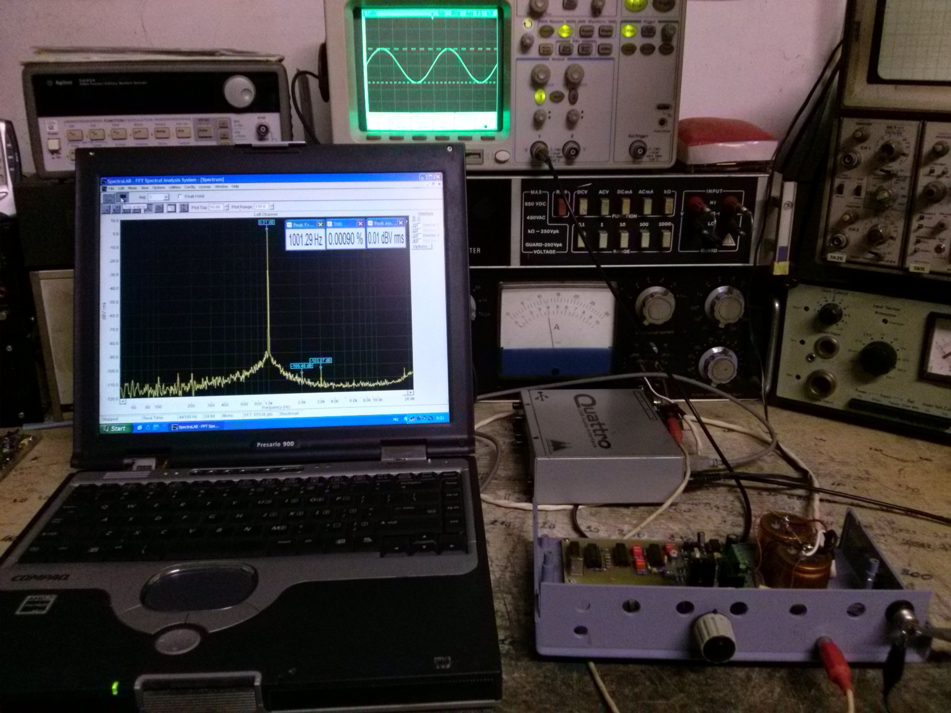

"- A szinuszjel generátorom tápját tényleg gatyába kellene már rázni, mert így használhatatlan ezzel a rengeteg "brummal".
Erre kíváncsi leszek. Desktop gépen nekem ez sose sikerült, akármilyen tápot csináltam a generátornak, mindig ott volt az 50Hz, - néhol 100, - meg azok felharmónikusai -70...-80dB körül. Laptopon, egy külső gyufásskatulya méretű USB "hangkártyával" is ugyanez a helyzet, pedig a táp jó messze van. Gondolom, ezért nem tettél fel THD+N diagramokat.

Ahogy pufferelgettem valamennyit csökkent a brummja. Próbálkozok vele, oszt legfeljebb nem sikerül. Az is lehet, hogy rosszul van földelve.
A THD+N úgy tudom csak egy szám és nagyobb, mint a THD önmagában (zaj nélkül). De mostanában mindent rosszul tudok. Az FFT-n ott vannak dB-ben a felharmonikusok, ez nem árul el mindent a THD-ról ?

Igen, ott vannak. A THD-ról is mindent elárul és zajról is. A Spectralab , meg általában a Fourier analízis azt számolja ki, hogy az alapharmónikus ( most 1 kHz ) felharmónikusai, vagyis egész szám szerinti többszörösei milyen amplitudóban vannak jelen a jelben. Az 50Hz, vagy a 100Hz nem egész számú többszöröse az 1kHz-nek, tehát azzal nem törődik.
Az is igaz, hogy megjeleníti mondjuk 20Hz-től a teljes spectrumot, amit az alapharmónikuson kívül talál, azt zajnak nyilvánítja. Ezt mutatja meg a THD+N érték. Látszik a diagramon, hogy ez 100Hz-en -60dB. Ezért nem lesz jobb a THD+N 0,1%-nál. És ott van még az 50Hz többi felharmónikusa is, amik még 1kHz fölé is nyúlnak.
Mindössze 8 évre volt szükségem ahhoz, hogy kipróbáljam mi van akkor ha beledugom a labortápba.
Nincs brumm. Most vagy így használom még 8 évig, vagy beleteszek egy 78/7912-est - vagy ilyesmit - de ehhez keresnem kell nagyobb feszültségű trafót. A THD+N szerintem itt értelmetlen mérés.

A lustaság fél egészség. Ha valamin THD-t mérek az úgysem a labortápról fog menni, tehát felesleges külső tápegységet csinálnom a generátorhoz. Viszont legalább bedobozoltam (van fedele is). Jó lesz ez így nekem tanyára. Ha véletlen olyan erősítőt építenék aminek már nem tudom megmérni a THD-ját ezzel a generátorral, akkor úgy kell nekem.
Az 1Veff a szkópon és az FFT-n is 1Veff (körülbelül).

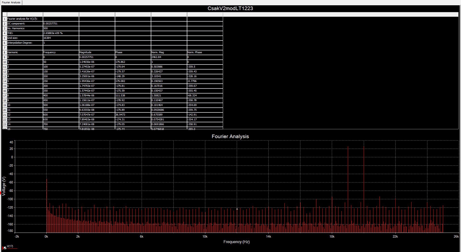

Intermodulációt is tudsz mérni rajta?
Konkrétan pl. 19kHz + 20kHz-es szinusz összege a bemenetre, és mennyi lesz az 1kHz-es komponenes a kimeneti jelben (a 19kHz és 20kHz-hez képest)?
Elvileg tudnék, de még soha nem próbáltam.
Nem csak 1kHz-es komponensek lesznek, hanem az 1kHz-nek az egész számú többszörösei is.
Pedig lehet, hogy többet mond a hangminőségről, mint a THD, vagy mint a THD+N.
Nyilván, de valószínűleg annak lesz a legnagyobb az amplitúdója.
Inkább a 19 és 20kHz környéke a domináns.
Nincs jelentősége - csakhogy nevén nevezzük a gyereket - azért mutatom.
