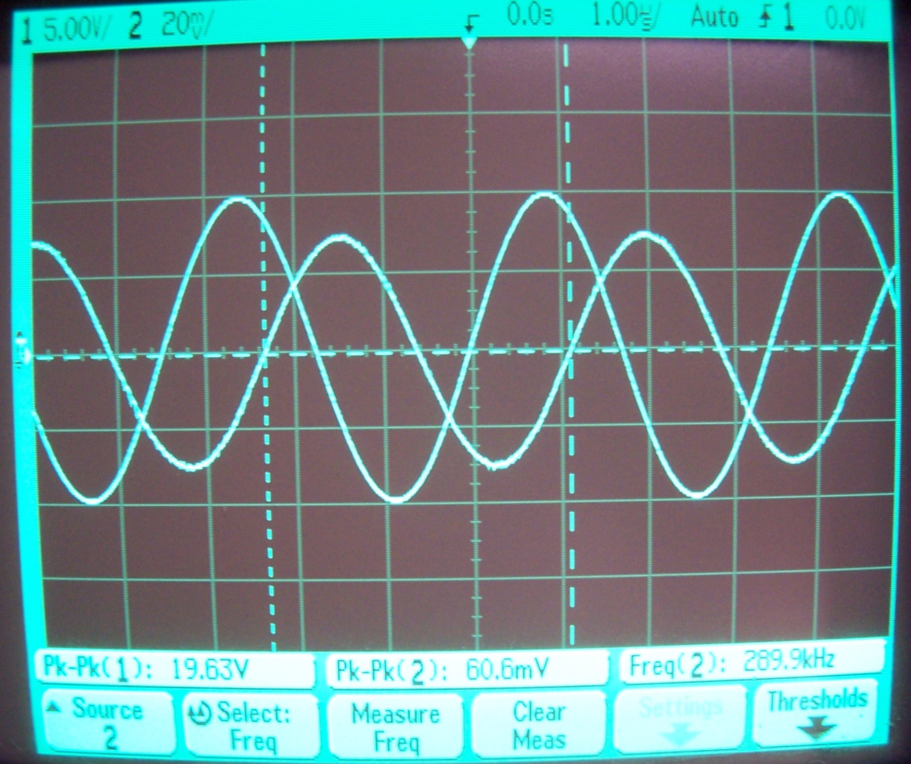

Ebben van csatolókondi is, DC szervó is. Meghallgattam szervóval és szervó nélkül is. Nem hallok különbséget a két megoldás között. Szkóp fotót is tettem ki mindkét állapotról.

Már megint lehűlt a műhely 12 fokra - már nem szeretnék tavasszal ott is fűteni - majd ha jobb idő lesz mérek még egyebet is. A szervó kimenetének mérése is szerepelt a tervekben. Majd kiteszem mit látok a kimenetén.

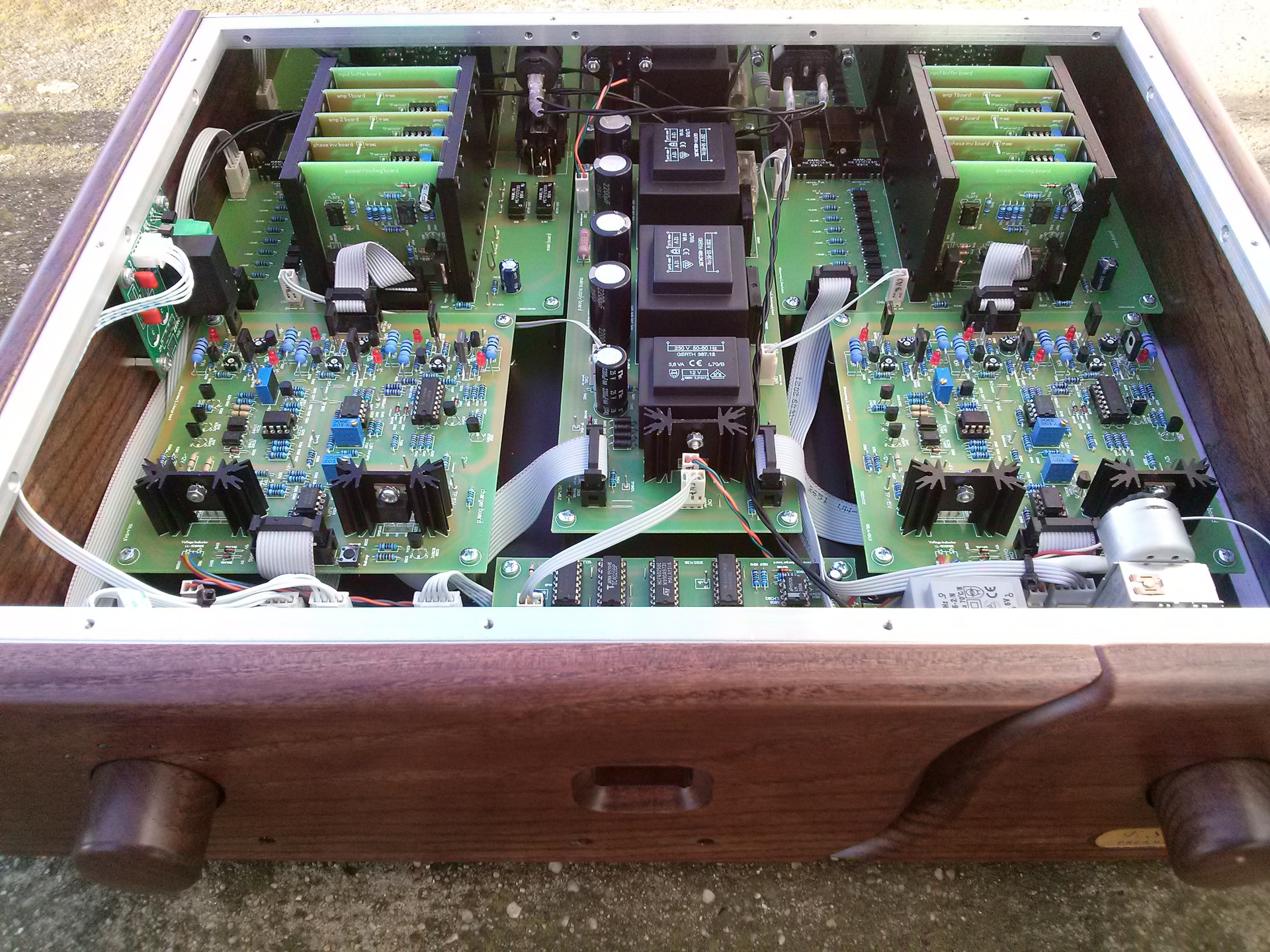

Készül a Burgum végleges, picit módosított változata...

A "picit módosított" változatból végleg kihagytam a Hawksford kaszkódott, valamint változott GND vezetékezése. Kialakítottam egy csillagpontot és leválasztottam a jelföldet a tápszűrő kondik földvezetékétől. Megszüntettem azt a csúnya "pacát" a VAS bemeneti összegzőpontján, valamint kettéosztottam a VAS tápvezetékét - külön vezeték megy a szűrőkonditól a kimeneti emitterkövetőkre és a nagyjelű erősítőre. Jobb lett, majd mutatom.
Bemeneti aluláteresztő nélkül a bemeneti buffer átvitele a képeken: A -3dB-es pont 8 MHz körül van, de ennek nincs akkora jelentősége, lényeg az, hogy elég gyors és túllövésmentes a kimeneti jel. A csillapítatlan négyszög a bemeneten továbbra is a vezeték illesztetlenségéből adódik... nem tartottam fontosnak lezárni a bemenetet 50 Ohm-mal, illetve az invertáló erősítőt nem is lehetne lezárni, mert bír ekkora áramot (és ugye a szimmetrikus meghajtásra szükség van most, ez fontosabb mint az illesztettség).
Az új nyákterv szerintem jó lett, a VAS gerjedési hajlama megszűnt - a túlvezérlést jól tűri - még a 200 kHz-es négyszögjeltől sem vezérlődnek telítésbe a fokozatok tranzisztorai.
A -3dB-es pontja 1.8 MHz-en van.

Ez a VAS az Otala-féle iskolába jár, ahol a kis visszacsatolási tényezőn (31 dB) és a magas (hangfrekvenciás sávon kívülre eső) nyílthurkú sávszélességen (160 kHz -3 dB) van a hangsúly. A közel két hónapos szubjektív tesztek szerintem azt igazolják, hogy ez jobbik út. Nálam az a fogalom, hogy "sziszegés" nem létezik (a régi Burgum sem sziszegett). A jó tranziensek szerintem fontosabbak a szép THD-nál. De ez csak a magánvéleményem, nem kell rá sokat adni. A "BB_Ube-Uki_290kHz szinusz" fotón az a pont látható ahol a visszacsatolási tényező a felére csökken (Ube = 6 dB-lel nő, tehát kétszerese a kisfrekvencián mérhető bemeneti amplitúdónak).
Az "Irgum" és a "Burgum". Október közepén kezdtem bele ebbe a projektbe és tegnap fejeztem be.
Több mint 2000 munkaóra, több mint egy millió forintnyi alkatrész. Elfáradtam. Nem építek több irgum-burgumot. Ez volt az utolsó. Isten bizony. De azt gondolom úgy szólnak együtt mint ahogy kinéznek. Tegnap hallottam életemben először azt (három számnál is), hogy szól a zene és közben 1-2 tized másodpercre elhallgat. Megállnak a hangok a levegőben. Hátborzongató volt. |
