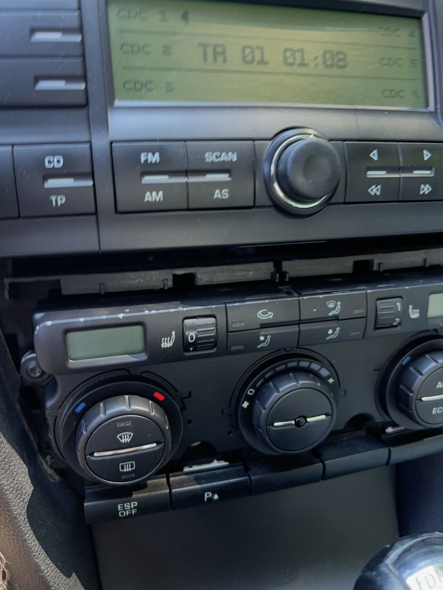

Sziasztok! Lehet hülyének fogtok nézni de remelem nem. Lenne egy kettes Octaviám ami 1.9pdtdi BKC motorkóddal rendelkező autóm. Na most azért is írok ide mert problémám van az elektronikával és hátha találkozott valaki ilyennel. Nyári melegben egész nap a tűző napon áll az autó elindulok vele kb 100 méter és elmegy az elektronika

Tisztázzunk már valamit, hogy mit értesz elektronoka alatt, mert én a műszercsoportra asszociáltam. Ha úgy megy el az elektronika, hogy megáll az autó az más dolog, nem a műszercsoport okozza.
Na akkor úgy megy el az elektronika hogy nincs klíma panel nincs index nincs ablaktörlő se ablakemelő nem működnek és a külső hőmérséklet sincs csatolom a képet. És ha nagyon melege van az autónak akkor le is állítja és csak az önindító kerreg nem csinál semmit. Pozitív zárlat van az autóban ami azt takarja hogy valahol szar a test. De senki nem bír rá jönni hogy hol szar a test mert az autó már át lett nézve minden hogyan is.
A dízeleket abszolút nem ismerem motortérileg sem, hogy abban hogyan van elhelyezve az akkumulátor DE valaki itt ebben a topikban már szembesült az akku alatti részen kidörzsölődött kábelköteggel de képeket nem készített. Az írását így nehéz volna megtalálni és ha jól emlékszem nem mostanában volt erről szó hanem évekkel ezelőtt. Ha zárlatod van és az működés közben jelentkezik, szinte biztosra vehető, hogy az motortéri. A külső hőmérséklet szenzora az esőcsatornában van valahol a kormány oldali részen és az ablaktörlő machanika gyanúsítható lehet, mert azokon a vezetékeken csak vászonszalag van feltekerve és ha mostanában jött elő ez a zárlat akkor az esőcsatornában kellene szétnézni, hogy a mechanika nem e kikezdett ott valami pozitív szálat.
