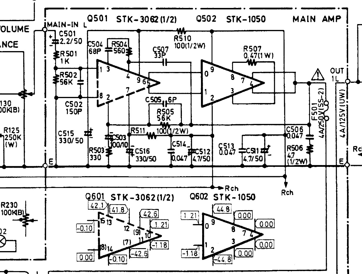

Üdv! Egy kis segítséget kérnék kimeneti DC balance beállításban ha lehetséges ezt egyáltalán megoldani. Adott egy Onkyo A-44 erősítő már a topikban volt róla szó. A kimeneti végfok STK1050 mindekettő tönkrement helyettesítettem egy darlington párral. Az erősítő működik terheléssel is ki lett hajtva. De a kimeneti DC nem akar beállni nulla közeli állapotra. A jobb csatorna kimenetén 225mV körül mérek a bal az sokkal jobb ott csak 70mV az még jó is lehetne. A kapcsolási rajzon feltüntetett mérési pontokon helytelen értékek jelennek meg. Ez betudható a tápfesz növekedésnek is mert ugye már a hálózat nem 220V és ebből adódóan a DC az +/-47V ezt én is már soknak találom de próbáltam +/-42V al is ott is ugyan ez a hiba van.
A hozzászólás módosítva: Jún 15, 2024
(#) reloop válasza Aldure hozzászólására (») Jún 15, 2024 /
Kezdjünk a leggyakoribb hibával! Mikor tönkre megy a végfok, a kimeneten valamelyik táp jelenik meg az esetek többségében. A visszacsatoló ellenálláson keresztül erre a feszültségre próbájuk feltölteni a visszacsatolás kondenzátorát, ami vagy fordított polaritást, vagy polaritáshelyes túltöltést szenved el. Az "Onkyo" ábrán C503 pozíciószámú ez a kondi. Mint látható mindössze 10 V-os. Ha sérült, akkor szivárog rajta az áram és ezt korrigálja az erősítő a DC eltolódásával.
A szivárgás hatására az invertáló és a nem-invertáló bemeneteken található R502 és R505 egyaránt 56k ellenállásokon jelentősen eltérő feszültség esik. A doksi szerint 100 - 100 mV-ot várunk.
Ha valóban így állna a helyzet, akkor kondi csere következik.

Vizsgáljuk meg a drivert! Mérj feszültséget testhez képest a 15-ös lábon, a pozitív táphoz képest pedig 12 és 13-ason.
(#) Aldure válasza reloop hozzászólására (») Jún 16, 2024 /
A 15. LÁb testhez képest 329mV Pozitív táphoz képest mérve 12.láb 3.05V , 13.láb 2.77V
(#) reloop válasza Aldure hozzászólására (») Jún 16, 2024 /
A driver működőképes, bár nagyon magas a bemenő árama.
Valószínűleg nullázható a kimeneti offset feszültség a 12, vagy a 13-as láb és a pozitív táp közé kötött változtatható értékű ellenállással. A 12 és a 13 láb közül aszerint választunk milyen polaritású a kimeneti feszültség. A 12-es visz a negatív tartomány felé. Az ellenállás lehet 5-10k trimmer, vagy poti, amit fix ellenállásra cserélünk.
Ha van kedved jobban elmélyülni a hiba eredetét illetően, akkor add meg a kimeneti illetve a 14, 15 lábak feszültségének értékét és polaritását a testhez képest.
Természetesen érdekel a hiba eredete. A 14. lábon -328mV a 15: láb -324mV
A hangszóró kimeneten R OUT -212mV és az L OUT +66mV

Egyelőre vizsgáljuk a jobb csatornát, mert ott látványosabb a hiba, sőt a bal csatornát akár megfelelőnek is tekinthetjük.
A jobb csatorna pozíciószámaira úgy hivatkozom, hogy 100-at adok a bal csatorna azonos funkciójú alkatrészéhez, mint az STK-esetén teszi a doksi.
Az R OUT és a Q601 14-es láb közötti 56k (R605) ellenálláson közelítőleg 100 mV esik, ami láthatóan rendben is van. Az R602-őn is 100 mV közeli feszültségnek kéne esnie. Mivel itt több mint 300 mV-ot mértél, vagy nagyobb áramot kíván a 15-ös láb a kelleténél az IC hibájából, vagy az R602 jóval nagyobb a valóságban az 56k-nál.
Bent a helyén, feszültségmentes állapotban mérd meg ennek az ellenállásnak az értékét!

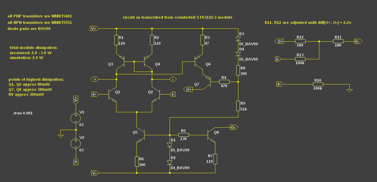

Berajzoltam szimulátorba az STK-3062-t, megtippeltem az ellenállások értékét. Ez alapján a 9-13 közé 1k-s ellenállást ajánlok induló értéknek.

Nagyobb értékű ellenállásra lesz szükség. Ha van 5-10k trimmered/potid, akkor azzal kikísérletezheted az értéket. Ha nincs, akkor köss a már fent lévő 1k-val sorba újabb ellenállásokat, míg nullát, vagy pár 10 mV negatív kimeneti feszültséget nem kapsz.

Az a gyanúm, hogy az 1k ellenállástól a kimeneti feszültség abszolút értékben növekedett és a mért 567 mV a testhez képest negatív volt. Sajnos a polaritás elhagyását pozitív feszültségnek veszem és a növekedést mindig pozitív irányú feszültségváltozásnak.
Tetézi a kavarodást az adatlap rosszul olvasható ábrája az IC belső felépítéséről. Abba belelátható a 12-13 lábak funkciójának felcserélődése is, amit a mérésed tett helyre.
Mindezekből következik, hogy ugrunk vissza az 1k beépítésére, de most már a 9-12 közé.

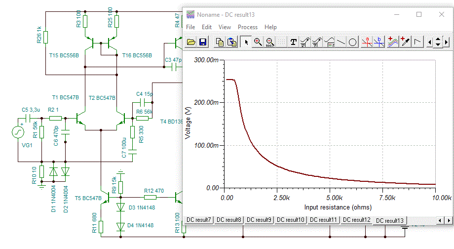

(#) reloop válasza reloop hozzászólására (») Jún 16, 2024 /
Mellékelem hogyan kéne működnie. Vízszintes tengelyen az R26, a függőlegesen a kimenet.

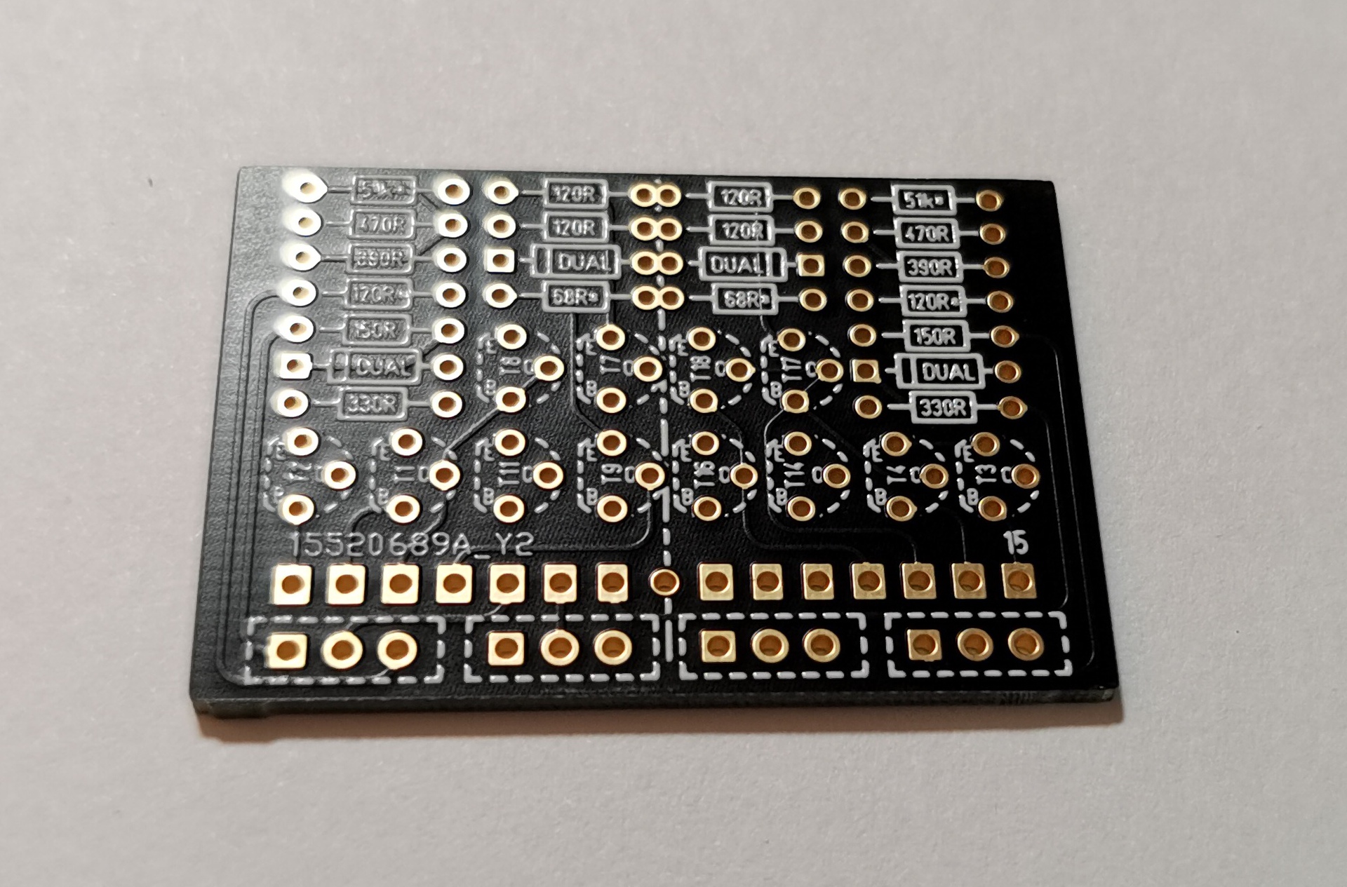

Rendben még átmosom csak kell vegyek nitrtót hozzá. Természetesen érdekelne az az áramkör.
Köszönöm a segítséget. Amúgy erre a driver-re gondoltam. Nyák az már készen van. Az alkatrészek megvannak a 2SA és 2SC helyére BC640 és BC639 menne A többi maradt az MJE340 és MJE350
