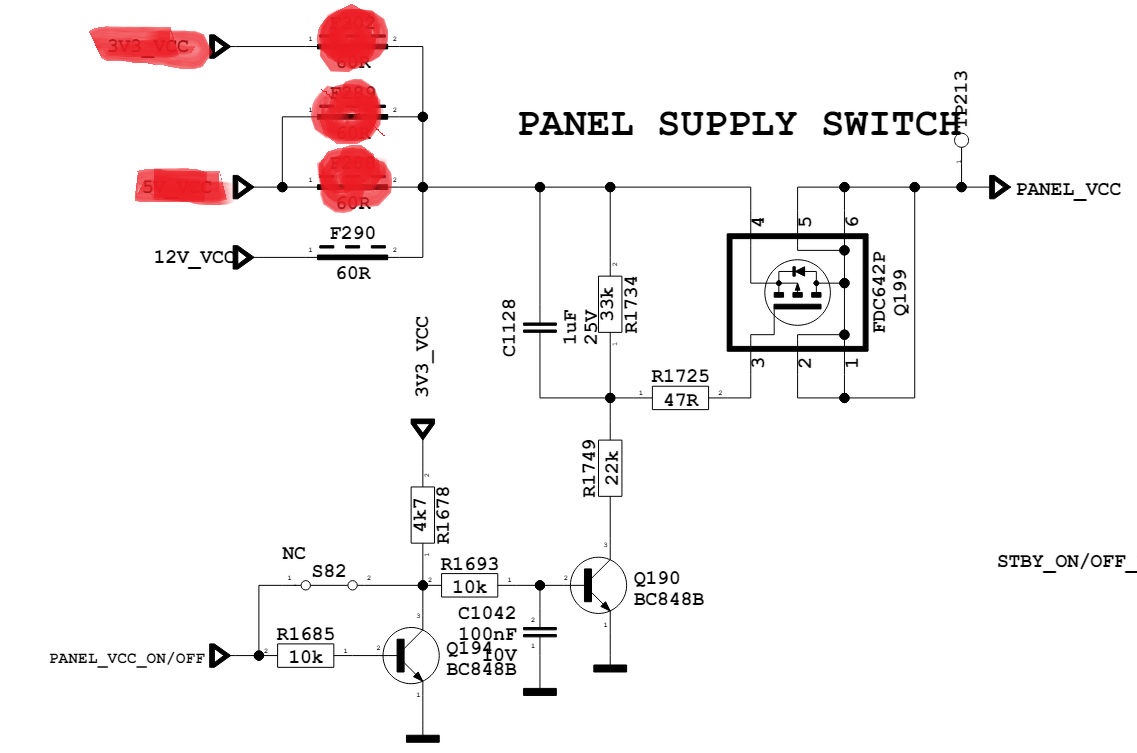

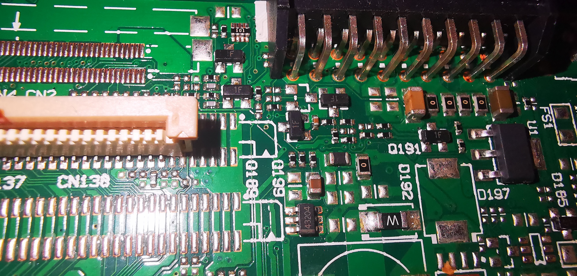

A T-conra menő 12V leesik 8,1V-ra. Amennyiben lehúzom a szalagkábelt a T-con panelről akkor megvan a 12,3V a szalagkábelen.
Viszont, kivéve a Tcon panelt és labortápról megtáplálva 12V-al minden feszültség rendben van rajta (VGH, VGL, VCOM, VCC 3,3V stb, youtubeon van erről a tconról egy mérés, ugyanazokat mérem).
A main boardon van egy 6lábú smd FET ami kapcsolja a tápegységtől jövő 12V-ot. Ezen a kapcsolón elötte megvan a 12V utána pedig 8,1V-ot mérek.
Nem tudom merre menjek, mert elvileg a TCon panel jó.
Köszönöm a segítséget!
(#) kadarist válasza Thomas10100 hozzászólására (») Jún 17, 2024 / 1
Szia! Hidald át azt a FET-et és azonnal kiderül a turpisság-
(#) Thomas10100 válasza kadarist hozzászólására (») Jún 17, 2024 /
Igazad van.
Áthidaltam úgy van kép. Most már csak a fet van hátra, vagy a meghajtásnál egy ellenállás.

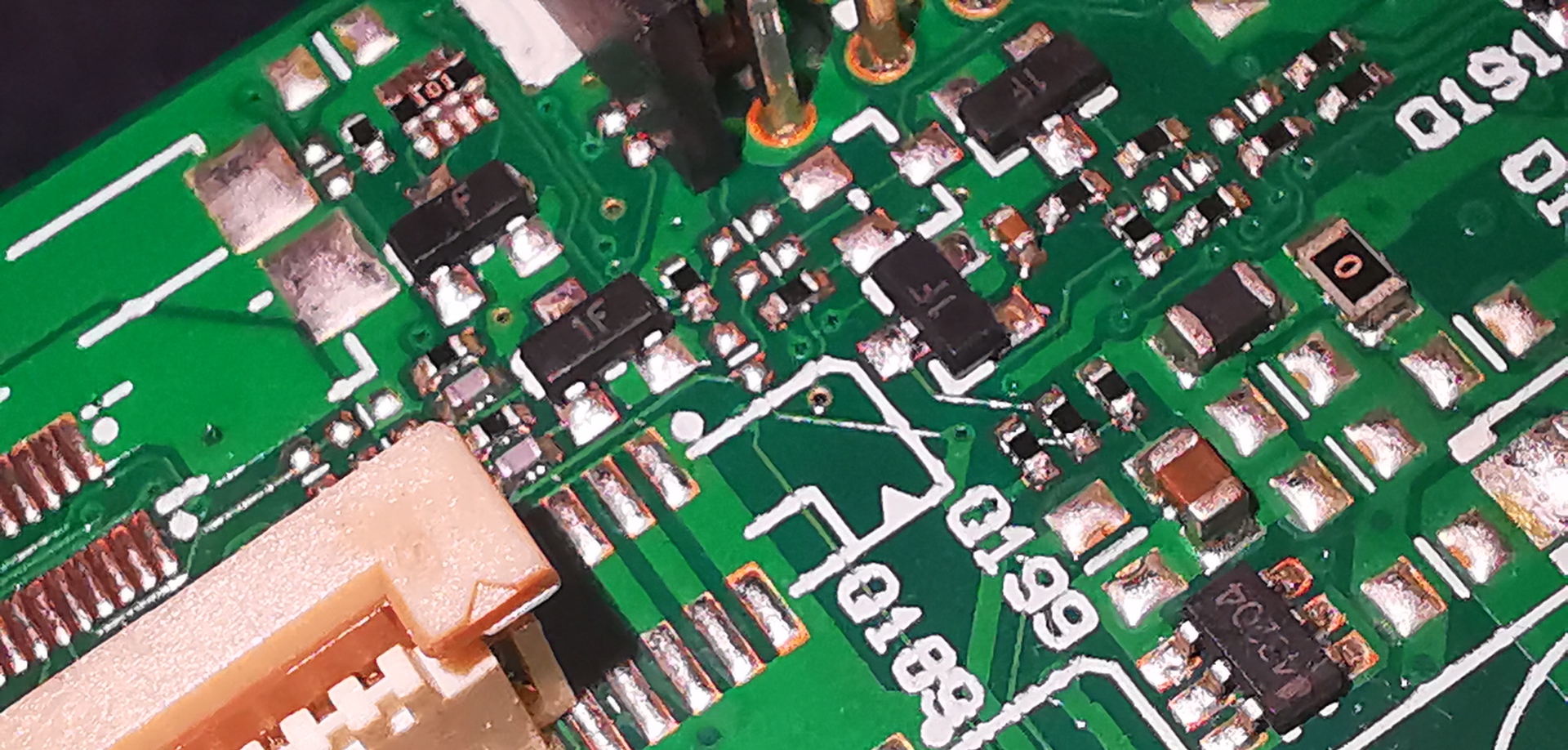

Mérem a 47ohmot a gate-n, az 1F tranzisztorok azonos értéken vannak az egész panelen. Ezeken kívül a fetnél mérek 12kohm és 33kohmot. A rajzon viszont 22kohm és 33k van.
Vagy pedig a FET cserés mert nem nyit ki 8v gate feszre.
Mintha a feten látni is lehetne hogy égett
A hozzászólás módosítva: Jún 17, 2024
(#) Thomas10100 válasza Thomas10100 hozzászólására (») Jún 17, 2024 /
A 8v a testhez képest van, itt a gs akkor - 4v ha jól gondolom
