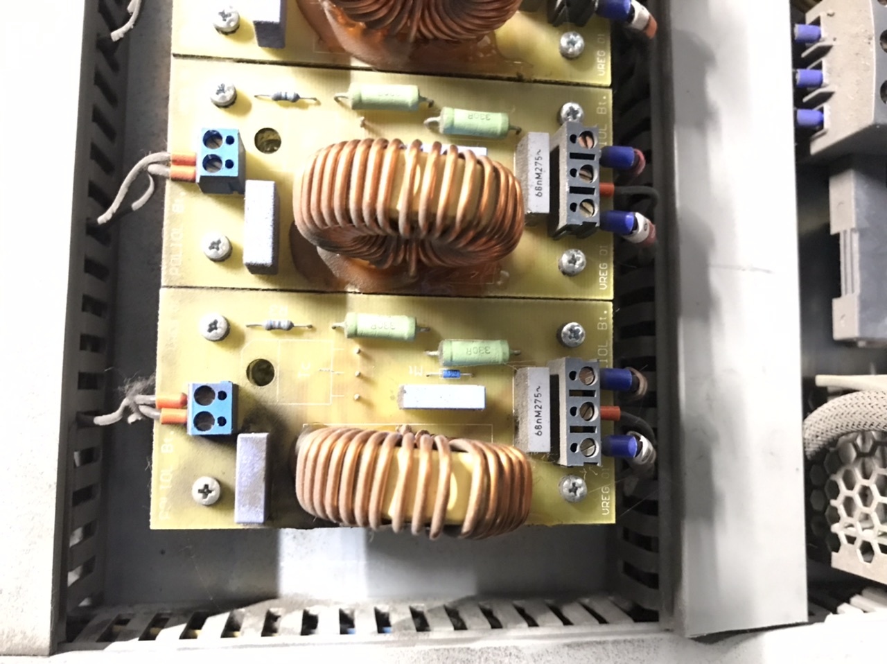

Még egyszer nekifutva:
A TYN416 típus 400V, 16A, a TXN612 pedig 600V, 12A. A
BT151-800R pedig 12A és 800V. Szóval mind a kettő helyre nem lesz jó, mert az első típus 16A-es, és helyette nem lesz jó egy 12A-es tirisztor.
Ha mind a kettő helyre ugyanazt szeretnéd, akkor legalább 600V 16A-es tirisztor kellene, valami érzéketlenebb típus, aminek viszonylag nagy a du/dt éllósága, mert nincs az áramkörben kommutációs RC tag. A HEStore-nál kapható a
TYN625RG, az jobb választás lenne, mint a
BT151.
Ha máshol vásárolnál, akkor írd meg, és nézek ott tirisztort.
A cserénél figyelj arra, hogy a TXN612 háza belülről szigetelt, a
TYN625 pedig nem, azaz valamilyen szigetelést kell alá tenned.
