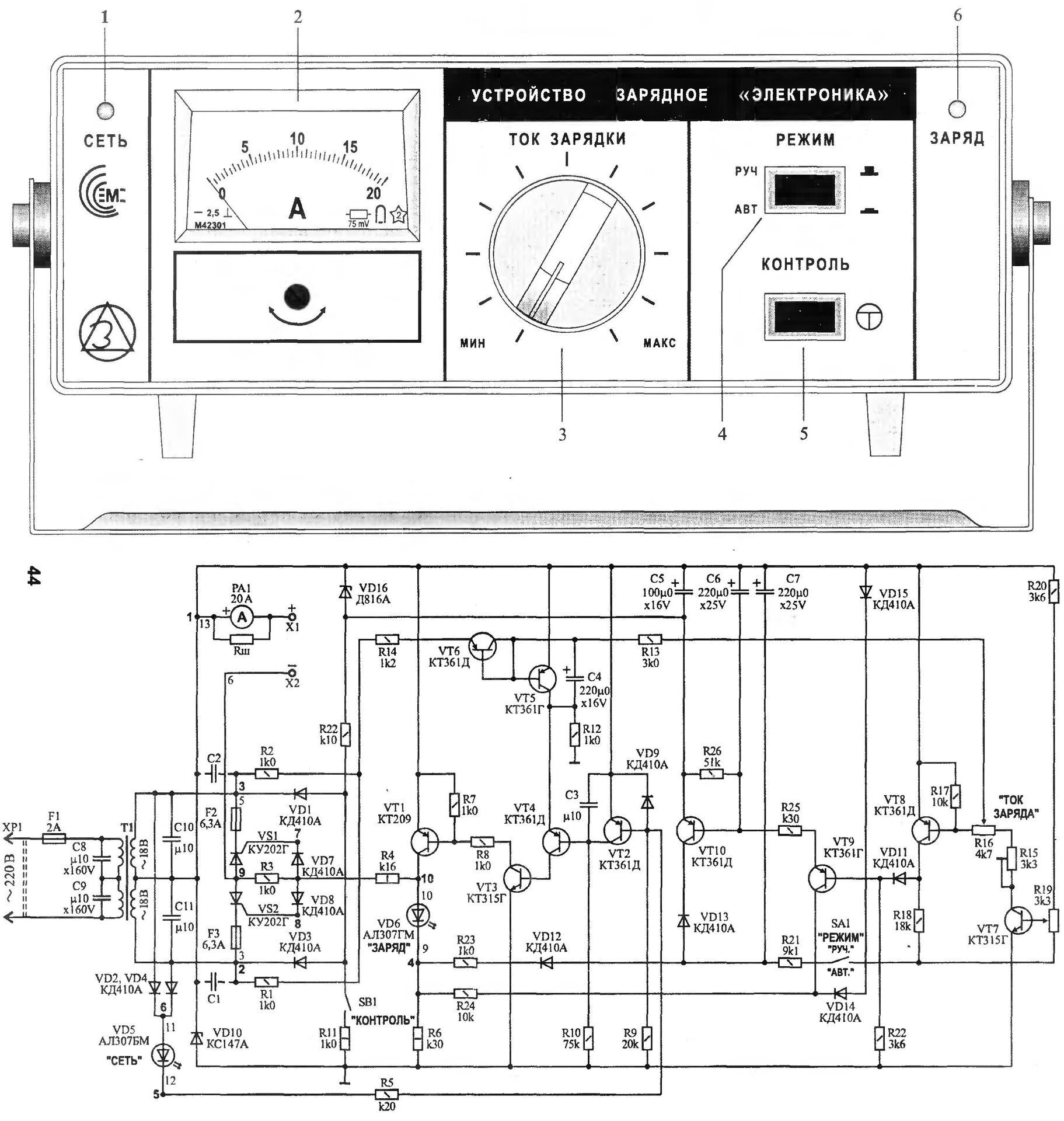

Egy dagasztógépben van ez a Triac. Érintő vezérelt csodamasina. tirisztor helyettesítése kapcsolási rajz kiegészítéseSziasztok!Szeretnék kérni egy kis segítséget, adott egy akkumulátortöltő kapcsolási rajz. (csatoltam) A benne szereplő KD202G tirisztort szeretném helyettesíteni egy orosz T-100-7-112 tirisztorral. Kérdésem, mit kéne megváltoztatni a kapcsoláson, hogy megfelelően működjön?
Szia! Ezeknek a böhömöknek a nagy gyújtóáram igényük miatt trafós meghajtás kell, a kapcsolásod nem alkalmas erre. Első kép.
Úgy emlékszem van ilyen tirisztorom. Ha érdekel, új sosem használt.
Hello! Ahogy írja István, ezeknek nagy gyújtóáram kell. Esetleg próbáld meg trafóval, mint itt..
A KD202G egy dióda ! Talán inkább КУ202Г lehet a típusa annak a tirisztornak.

A КУ202Г nem elérhetetlen (szerintem nálam is hempereg). Vagy nagyobb áramra van szükséged, azért használnád a 10x akkorát?
Ezt a kapcsolási rajzot valaha én követtem el. Az eredeti változata NYÁK tervel együtt még fent van a weboldalamon. És igen КУ202Г lesz az, csak elírtam. Helyette persze lehetne mást is használni, bármilyen hasonló áramú megfelel. Akkoriban volt ilyen tirisztorom és talán valahol még most is van, és én is ezzel építettem meg.
A kapcsolás egyébként, nem titok a Reszursz-1 orosz töltő egyszerűsített változata kétutas egyenirányítással a greatz helyett és az automatika rész elhagyásával. A hozzászólás módosítva: Sze, 12:55
"Hasonló áramú"-t...csak, ha az Igt-re gondolunk, akkor már problémás.
A 10mA-s (más helyeken 3 mA) gate áram miatt nem sok 10 amperes tirisztorról tudunk... Pl. a Tesla KT701-708 az 40 mA Igt-s. Van egy Resurs-1 elektronikám, meg egy Elektronika töltőm...ez utóbbival most küzdök, mert néha-néha nem úgy működik, ahogy kéne... Ezekben is olyan tirisztor van. A hozzászólás módosítva: Sze, 14:44
Én ezt az adatlapot találtam. Nehéz kisilabizálni, és javítson ki aki jobban tudja, de ebben ezek az adatok vannak (angol fordítás deepl-lel):
Неотпираюпшй постоянный ток управления (Non-opening DC control current) 2,5mA Szerintem ez az Igd = ezen a kapu áramnál biztosan nem nyit Отпирающий постоянный ток управления (Opening DC control current) 200mA Szerintem ez az Igt = ezen a kapu áramnál biztosan nyit
Ez azért tud Gate áramot a R4 k16 ellenálláson keresztül.
Üdv. M. A hozzászólás módosítva: Csü, 7:07
Ez volt "polcon", ezért gondoltam, hogy összerakok egy egyszerű kapcsolást. Amit azért lehet terhelni is.
Nagy áramú érzéketlen tirisztor érzékenyé lehet tenni egy másik kis áramú érzékeny tirisztor felhasználásával. Most jobb képet nem találtam, de ez olyan mint amikor egy opto triakkal hajtjuk meg a fő tirisztort, csak a kis tirisztor vezérlését nem a fény adja, hanem annak a gate-jére adott vezérlőjel.
A kettő tirisztor együtt akkora Igt-vel vezérelhető, mint amekkora a kis tirisztor Igt-je, az Ugt igénye pedig a két tirisztor Ugt-jének összege (a nagy tirisztor katódjához képest). Hogy az adott áramkörben ez mennyire életképes nem tudom, lehet, hogy a zéner 15V-ra cseréjével növelni kell a vezérő impulzusok nagyságát. Egyébként a szekunder vezérlés helyett jól használható a primer oldali egyszerű triakos megoldás, például ezen az oldalon az első kapcsolás: Bővebben: Link A hozzászólás módosítva: Csü, 10:50
