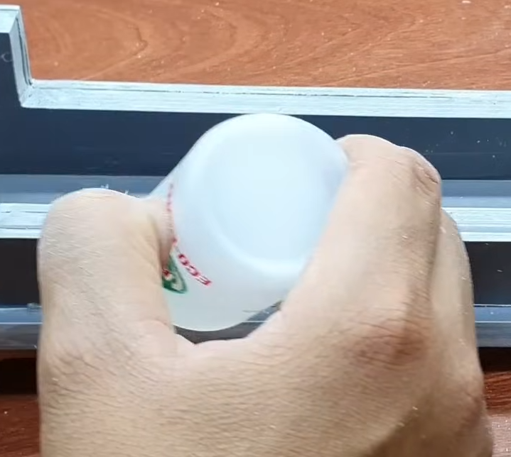

(#) SzilCsong hozzászólása Pé, 12:31 /
Valaki meg tudná mondani, milyen ragasztót használ ebbe a videoba, ez az ember, hogy ilyen vadállat módon megfogja a pvc alkatrészeket?
(#) Eriosyce válasza SzilCsong hozzászólására (») Pé, 12:40 /
(#) SzilCsong válasza Eriosyce hozzászólására (») Pé, 13:07 /
Köszi, de erre most, hogy keressek rá pl aliexpresszen?
(#) Gafly válasza SzilCsong hozzászólására (») Pé, 13:12 /
„de erre most, hogy keressek rá pl aliexpresszen?”
Pontosan mi volna a kérdésed ezzel kapcsolatban?
(#) Eriosyce válasza SzilCsong hozzászólására (») Pé, 13:16 /
Ez valami vietnámi márka. Szóval, hogy ha ragaszkodsz ehhez a termékhez valószínűleg importálnod kell.
(#) bbb válasza SzilCsong hozzászólására (») Pé, 13:25 /
PVC ragasztásához nekem tökéletesen bevált a Bison PVC ragasztó.
Kötési időt nem látsz a videón, de szerintem abban is hasonló lehet.
(#) moltam válasza SzilCsong hozzászólására (») Pé, 15:38 /
Ha jólemlékszem cianoakrilátos pillanatragasztóval dolgozik, láttam pár alkotását és mintha az egyik videóban benne lett volna. Kemény miket meg nem csinál kis hasábokból.
(#) mek-elek válasza SzilCsong hozzászólására (») Pé, 20:00 /
Nem Neked, hanem másnak aki a videót megnézte...
Még játéknak is balesetveszélyes, ami a videón van. Az adott megmunkálásnak meg nem sok értelmét látom. Egyrészt csak pontatlan megmunkálás lehet az eredmény, másrészt a műanyag csöveket toldáshoz nem kell megesztergálni. Viszont pompásan zajos lehet az a műanyag tákolmány. Valamint a használat során a rögzítő csavarok ki fognak lazulni a működés során adódó rezgések miatt.
(#) kameleon2 válasza SzilCsong hozzászólására (») Pé, 21:35 /
Én ezzel próbálnám, vagy vinylfixel: pvc ragacs.
