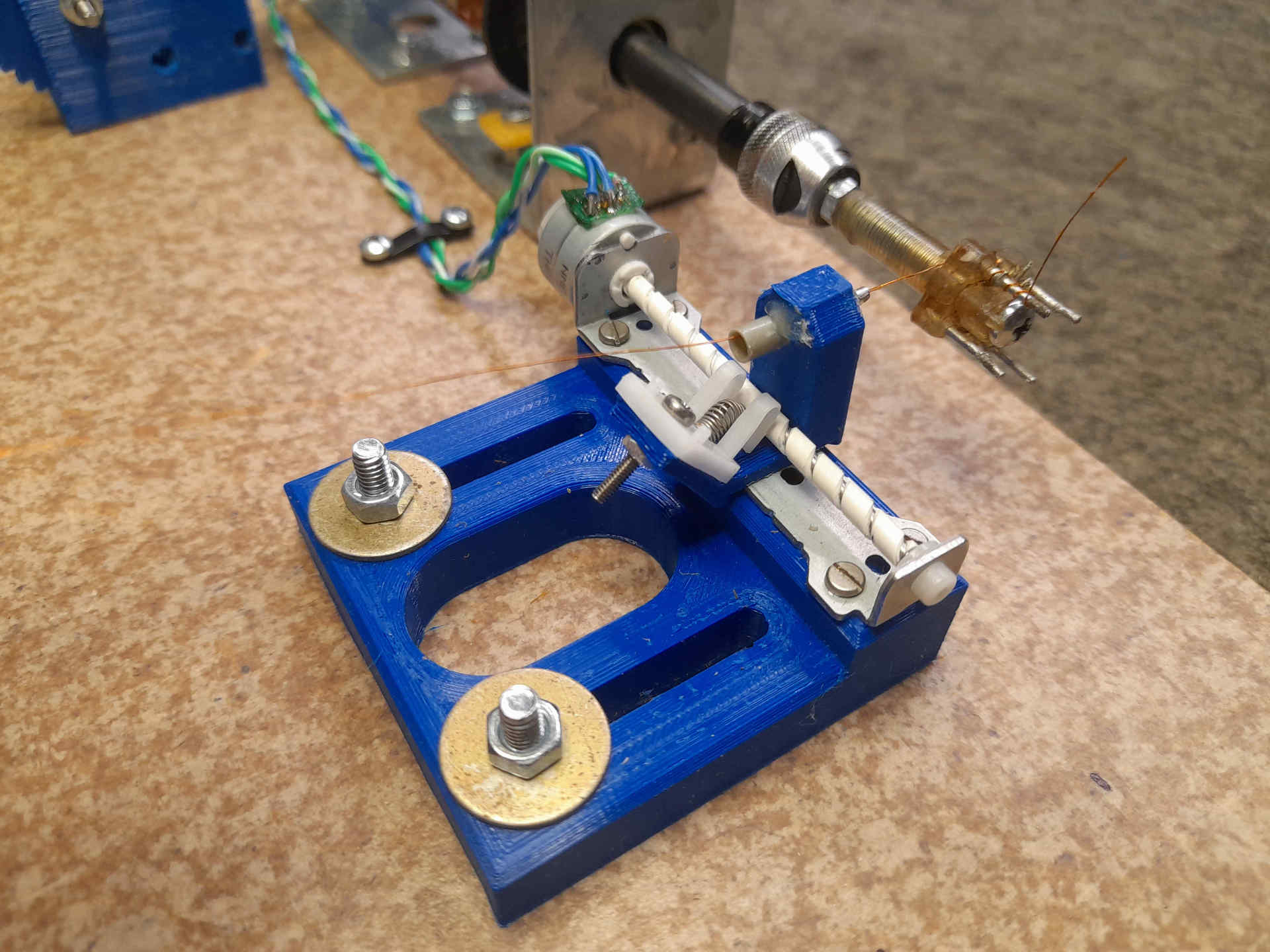

Szükségem volt egy eszközre amivel "szalonképes" (menet-menet mellé) mini tekercseket tudok készíteni. A 3D nyomtatott alkatrészek kivételével minden darabja fiókban talált alkatrészekből.

Nekem tetszik, jó ötlet az újrahasznosított panel mint alaplemez is. A floppy fejmozgató motor ilyen felhasználásán már én is gondolkodtam, de még nem kezdtem bele ebbe a projektbe. Van annyi más félig kész... A villanymotor forgórész mi célt szolgál? Lendtömeg? Esetleg az ezzel készített "termékekről" lehetne képeket látni?
Nem szép, de annyira kreatív megoldás, hogy mégis az! Szívesen megnéznék egy videót is róla, működés közben!

A forgórész az a végén lévő befogó patron miatt érdekes. Az egy meghibásodott Miniplex kézigép forgórésze. Egyszerűbb volt így felhasználni mint lebuherálni róla a patront. Az optokapu tárcsája eredetiled a motor ventillátora volt csak ledaráltam róla a lapátokat.

Csak azért kukacoskodok, mert a tekercselő gépeknek van néhány alapvető funkcionális sajátossága, amik egy részét itt nem látom.
Felülemelkedve a sok apróságon, nem látom az egyik fontos részletet megvalósulni. Azt írod, menet-menet mellé az elvárás. Ehhez általában kell egy menetes orsó, ami mozgatja a szálvezetőt. Nálad ez -ha jól látom- egy nagy emelkedésű furcsaság. A nagy emelkedés a szokatlan, mert ide inkább sűrű menetet szoktak használni. Az sem látom hogyan illeszkedik ehhez a huzalvezető az elvárt minimális oldalirányú kottyanással, és milyen szán-megoldáson fut a szálvezető. Várom a videót, hátha abból kiderül sok minden.
Az oldalirányú kottyanást a stepper tengelyéhez eredetileg is illeszkedő körmös alkatrész hivatott kivédeni. A szán megoldása a képen. Azt a nagy emelkedésű menetes tengelyt a hozzá tartozó bipoláris stepperrel együtt egy CD meghajtóból sikerült kinyerni. Ha a CD-DVD lemez trekkjét le tudta követni akkor az én huzaljaimat is kezelni tudja majd. Ez volt azt előfeltételezésem. Jelenleg full step konfigurációban megy. Ha lenne igény rá - vékonyabb huzalok esetén - lehet csökkenteni az előtolást azzal, hogy fél- negyed- nyolcad stb. lépéseket választunk. Meg szoftveresen is több mód van, azonban igény jelenleg nincs rá. Látok itt a fiókban egy teljes CD fejegység hajtóművet is amivel még precízebb mozgatást lehet megvalósítani mint a képen látható szánnal. Egy valamit nem látok. Elszánást, hogy nekiálljak átalakítani.

Hibátlan, nekem is tetszenek ezek a fiók szökevények.
A (munka+tervezés) / eredmény arány szerintem egész magas. Mennyi ilyen kis spulni gyártására tervezted ?
Idézet: „Mennyi ilyen kis spulni gyártására tervezted ?” Ennek a létrehozása inkább csak játék, ahogy látszik is rajta. ![]() A hozzászólás módosítva: Júl 22, 2024
