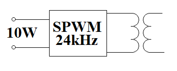

(#) 444Tibi válasza compozit hozzászólására (») Júl 2, 2024 /
Jól gondolod.
SPWM azaz 24kHz spwm frekin megy a trafó.
És igen, a Dc ágból felvett az a 9,4W és ebbe már benne a segédtápok, fetmeghajtók, védelmek minden az égvilágon. Ebből a trafó kb. 5-6 wattot vehet.
Az nem hinném hogy melegítené.

(#) lazsi válasza 444Tibi hozzászólására (») Júl 2, 2024 /
Figyelmetlen voltam...
Tehát adott egy spwm eszköz, ami a bemenete felvesz 10W-ot, a kimenetén leadja kb. a felét.
És ez a kb. 5-6W ennyire felmelegíti az 500VA-es trafót? Ekkora teljesítmény fel tud melegíteni egy ekkora méretű testet ennyire? Mennyi idő alatt?
A trafó valószínűleg hálózati üzemre készült (hiszen írtad, hogy a primer-szekunder fel van cserélve). Vajon mit szól az 50Hz szinuszra tervezett vas a 24kHz-es négyszögjelre?
(#) compozit válasza lazsi hozzászólására (») Júl 2, 2024 /
A négyszögjel csak közvetett oka a melegedésnek. Ha négyszögjelet kap, annak a modulációja szinusz, vagyis a kitöltési tényezője szinusz szerint változik. Ez azt jelenti, hogy a vasmagban az indukció is szinuszosan fog változni, méghozzá az alapharmónikusnak ( gondolom 50 Hz ) megfelelő frekvenciával. A különbség csak annyi, hogy az indukciónak lesz egy pici hullámossága, ami persze többlet melegedést okoz. De ez néhány százalék csak. (Attól függ, milyen a kapcsolástechnika, BD, vagy AD modulációs, stb. )
(#) 444Tibi válasza lazsi hozzászólására (») Júl 2, 2024 /

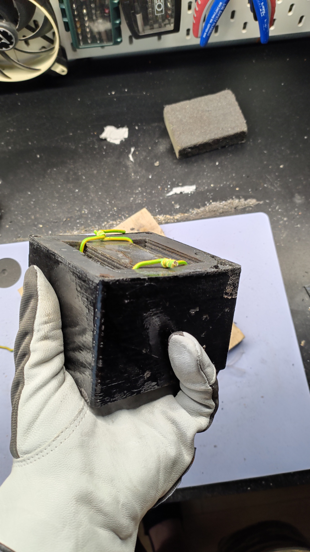

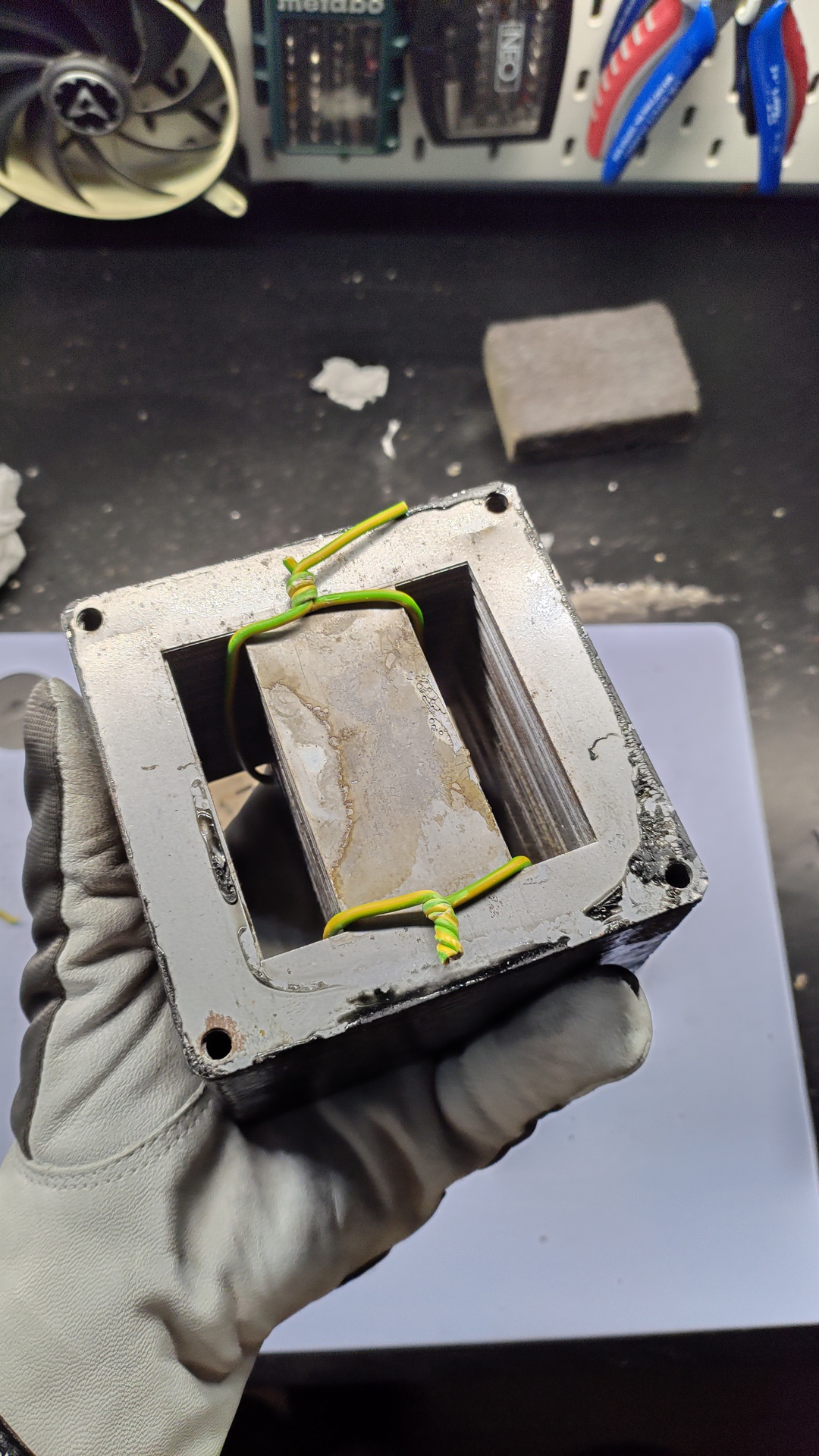

(#) Black7275 hozzászólása Aug 12, 2024 /
Segítségeteket szeretném kérni egy tr. tekerési projecktben. Van egy TK206-os BEAG hálozati tr. vasam és szeretném megtekerni egy multi. leválasztó transzformátornak. Gyárilag 2 menet/V-tal van megtekerve ez így szeretnék rá 2x450/460 menetet tekerni 1mm-es huzalból. Szerintetek ez ráfér vagy esetleg vékonyobb huzallal tekerjem? Vagy ne tartsam a 2menet/V-ot?
Segítségeteket előre is köszönöm.
(#) Alkotó válasza Black7275 hozzászólására (») Aug 12, 2024 /
Miért van 2-szer a 450 menet?
A leválasztó trafók általában biztonságiak is egyben, amihez osztott cséve kellene.
Egyébként nem fér el a tervezett menetszám ilyen vastag huzalból.
De miért kellene 1-es huzal? Ha mondjuk 3 A/mm2 áramsűrűséggel számolsz, akkor ez kb. 2,3A, ami több mint 500W. Ez a vasmag ennek maximum a harmada, de inkább a negyede teljesítményre ideális saccolásom szerint. Ha ebben nem tévedek, akkor sokkal vékonyabb huzal is elegendő a teljesítmény kihasználásához.
(#) granpa válasza Black7275 hozzászólására (») Aug 12, 2024 /
He írtad volna az ablak méreteit -mert séróból kevesen vágják- kiszámolható egyszerű területszámítással. 900×1×1 mm a helyszükséglet. Azaz 9 qcm. Osztva 0.8-al, mert nem teljes a térkitöltés. Az ablakból lejön még a cséve falvastagsága is, mínusz az M vas belemezeléséhez a hely. Cséve kialakítástól függően 2-4 mm az ablak hosszából. A gyári m/V-ot illik tartani.
(#) Black7275 válasza Alkotó hozzászólására (») Aug 12, 2024 /
A transzformátor vaskeresztmetszete alapján 400-450W.
(#) Black7275 válasza granpa hozzászólására (») Aug 12, 2024 /
Az ablak mérete 15x66mm de most gyorsan utánaszámoltam és nem igazán jön ki csak ha 400-400 menet lenne.
De ha csökkentem a teljesítményt és így 0,85mm-es huzalból dolgoznék akkor számításaim szerint éppen elférne.
A hozzászólás módosítva: Aug 12, 2024
A menetszámot nem csökkentheted, de a huzal átmérőjét minden további nélkül.
A teljesítményt túlzóan határozod meg, ez egy M102-es vasmag, és ha jól látom 72-es pakettvastagság, ami nem tud ennyit. Illetve mivel vastag a pakettköteg, az ablakméret pedig azonos így a vezeték sem fér el.
Az osztott cséve fontos részlet egy leválasztó trafónál, ezt vedd figyelembe.
A vas egy olyan kulimásszal van összemaszatolva, ami megnehezíti a lemezekre bontást. Majd ha nagy nehezen mégis szétszeded, akkor nem lehet eltávolítani a vasmagról a maradékokat, ezért a vasaknak csak egy részét tudod majd visszatenni, kimarad néhány darab.

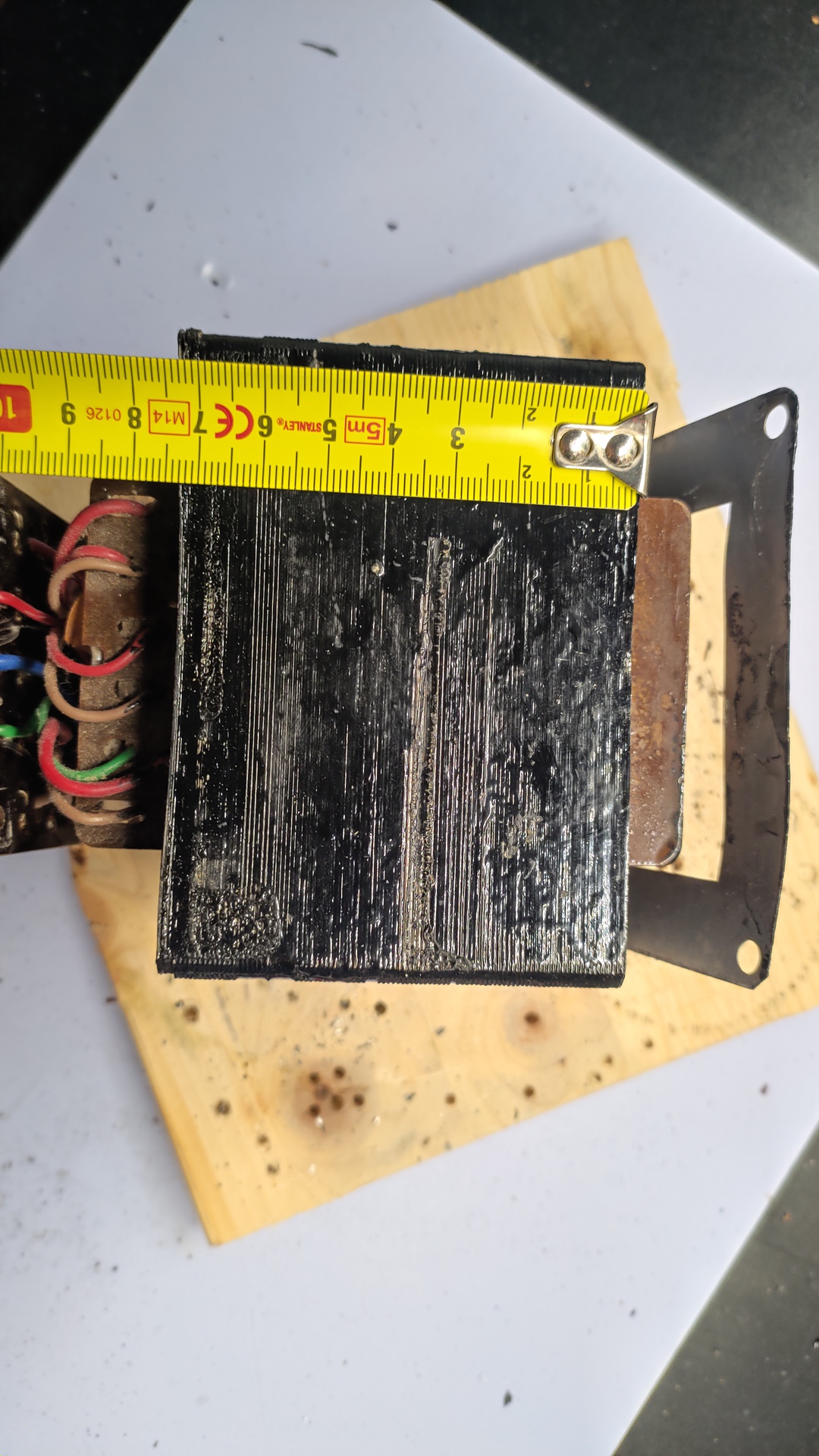

(#) 444Tibi hozzászólása Szept 4, 2024 /
Sziasztok gyors segítség kéne, de csak 2 paramétert tudok teljes bizonyossággal.
EI mag, vaskeresztmetszete 42cm2 és hálózati trafó azaz 50Hz.
Nagyon durván, saccolva, ez mekkora teljesítményt tudhat folyamatosan?

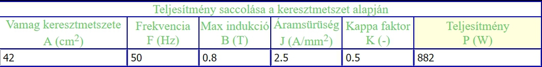

(#) Alkotó válasza 444Tibi hozzászólására (») Szept 4, 2024 / 1
Skori képletével számolva (a honlapján részletesen elmagyarázza), és saccolva az indukciót, az áramsűrűséget és a kappa faktort a melléklet szerint.
