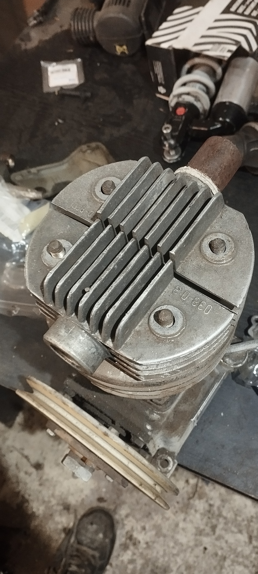

Üdv Ifa kompresszorból építenék magamnak de a tartályba 2 hidraulikus cső csatlakozott amiről levágtam a csövet. Az érdekelne hogy tudja e valaki hogy milyen menetú ez a csatlakozó mert a tehermentsítő ami van fél colos vizes.
Amit a képen linkeltem ugyan az a menet ami a hengerfejbe is van. Szóval ehez szeretnék közcsavart de itt a környéken nem tudnak sehol adni. könyökkel gondoltam felhozni a két csatlakozóbol 1 nyomás kapcsoló másik meg a töltő ág. A hozzászólás módosítva: Szept 13, 2024
Mérd meg, ha jól emlékszek M 20 vagy M 22*1,5 menetü.
Ez akkor gondolom m22, menetek meg 1.5 mm vannak.
https://hidraulika.shop/1/2-M22x1-5-BSP-COLOS/METRIKUS-VALTO-KOZCSAVAR-60/ Ez jó lehet akkor nekem nem?
Hali! Minél több menet távolságát mérd egyszerre, és oszd el a menetek számával... Kisebb hibával tudsz mérni
így mérem ahogy te mondtad úgy meg 1.2 re jön ki akkor most mi legyen?
A mérésed szerint, olyan.
Öt menetet mértél? Nézd meg újra.
Mérd meg harmadszor is
![]() Esetleg kérdezz ismeretségi körben van-e valakinek menetfésűje... A hozzászólás módosítva: Szept 13, 2024
Tíz menetet mérj. Azt könnyű visszaosztani.
Én úgy látom max 5-6 menet áll rendelkezésre a méricskéhez
5 menet - 4 menetköz. Az éppen 1,5 mm menetemelkedés.
