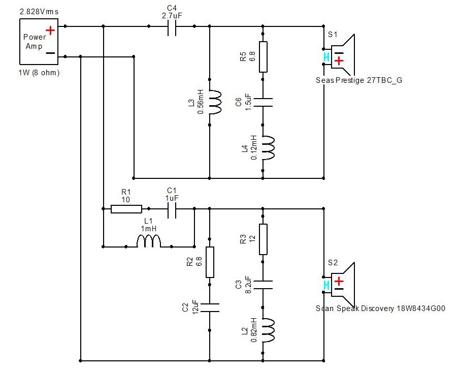

hangfal építésre szántam rá magam . . . Sokat agyaltam azon, hogy vegyek-e valami gyárit, vagy inkább én eszkábáljak össze valamit, de mivel abban az árkategóriában amit szánok a projektre, még használtam sem találtam olyat ami igazán tetszett volna - tesztek és specifikációk alapján - így maradok az építésnél. Már csak azért is mert szeretek barkácsolgatni, és ha jól sülne el a vállalkozásom, akkor milyen jó lesz azt mondani, hogy ez az én művem.
Ennek a hangfalnak az építését szeretném itt bemutatni/megvitatni a fórumtársakkal. Leírom, hogy milyen ötleteim vannak ezzel kapcsolatban, és esetleg hátha van valakinek jobb . . . ami még tetszik is Vagy elmondja, hogy az én elképzelésem szerinte miért nem jó.
Nem túl nagy a szoba ahol hallgatózni fogok, kb 18nm. Egy nagyobb méretű polcsugárzóban gondolkodom - nagyjából 22 literes - ami bass reflex rendszerű, kétutas doboz lenne.
Fali konzol-ra lenne helyezve, így közel kerülne a falhoz, ebből kifolyólag arra gondoltam, hogy a reflexcső nyílása a hangfal tetején lenne. Sajnos nem nagyon találtam erről irodalmat.
Ezzel kapcsolatosan esetleg valakinek valami tapasztalata?

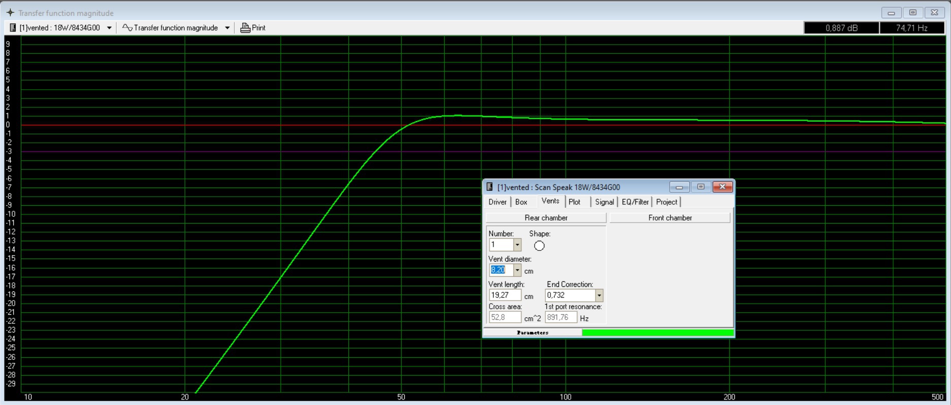

(#) yagi válasza yagi hozzászólására (») Szept 22, 2024 /
A hangszórók a következők lesznek:
- mélyközép: ScanSpeak 18W8434G00
- magas: Seas Prestige 27TBC_G
A doboz MDF lesz, mint ahogy írtam korábban kb 22literes nettó térfogattal. Ennek a külső méretei az alábbiak szerint alakulnak:
- szélesség: 23cm
- magasság: 45cm
- mélység: 35cm
A két oldalsó fal úgy fog összeállni, hogy kér réteg MDF lap között egy átlag 6mm-es homokréteg lesz. Azért átlag, mert az MDF-be véletlenszerű távolságba, véletlenszerű mélységű nútok lesznek marva, így a homok eloszlása nem lesz egyenletes, ami az elméletem szerint jótékony hatással lesz a dobozrezonanciára.
A doboz belsejében lesz még merevítés is, nagyjából félúton, vízszintesen, különböző méretű kör alakú áttörésekkel.
A belső csillapításra az oldalfalakon 8mm vastag csillapítófilc, illetve lazán némi poliészter.
A doboz front lapja kicsit vastagabb lesz 54mm, szintén MDF.

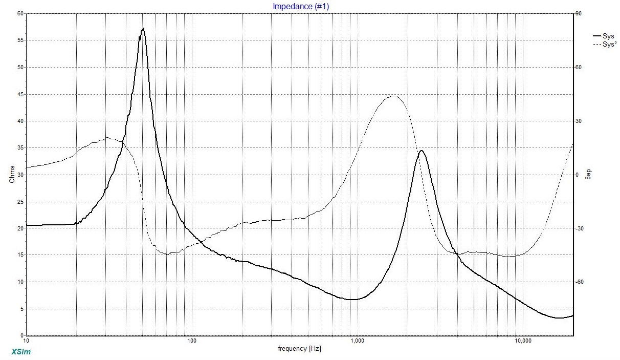

Ha már így beavatsz bennünket, mondhatnád miért ezeket a sugárzókat választottad, hogyan számoltad ki a doboz méreteket (esetleg melyik programmal) Milyen hangváltóban gondolkozol, ugye az egyik 8 ohmos a másik 6, 89 meg 92 decibel, lesz mit összehozni. Ennyi pénzért ennek olyan doboznak kell lennie, aminek a kihasználásához egy ideális méretű, (ne adj isten süketszoba) kellene. És ugye mi lesz az aktív hangrendszer (lejátszó, erősítő) Köszi!
(#) yagi válasza pont hozzászólására (») Szept 23, 2024 / 1
A mélyközepeket már jó néhány évvel ezelőtt megvettem, csak kicsit megcsúsztam ezzel a projektel (is). Akkor több hangszóró paramétereit - amik elérhetőek voltak, és viszonylag könnyen beszerezhetőek - vizsgálva, WinISD szoftverrel szimulálva keresgéltem, és végül ez a ScanSpeak és a Seas CA18RLY maradt, utóbbi kicsit drágább volt, a pénztárca meg akkor szűk, ezért lett végül ez a mélyközép. Qts alapján mindenféleképp egy olyan hangszóró kellett, ami ebben a dobozméretbe, reflexcsöves hangolással megfelelő lehet, tehát maximum Qts=0,5 jöhettet szóba.
A magas hsz-t pedig nemrég rendeltem meg, igazából kíváncsiságból, selyem dóm-ot már használtam/hallottam, de most érdekel, hogy ezzel az alumínium-al milyen lesz a hangja a doboznak.
Mivel még mérni nem tudtam - lévén, hogy a magas hsz nem is érkezett még meg - a hangváltót csak a gyári görbék alapján tudtam szimulálni. Ehhez FPGraph Tracer programmal legeneráltam az .frq és .zma file-okat, majd XSim szoftware-el terveztem a váltót.
A váltóhoz kiinduláskor segítségemre volt Troels Gravesen oldala, aki ezzel a mélyközéppel épített már hangfalat, csak más magassal. Így a mélyközép szűrője kapcsolástechnikailag ugyanaz, de módosítani kellett az értékeken. A magas szekcióban pedig szintén egy másodrendű felüláteresztő szűrő van, egy notch szűrővel kiegészítve, ugyanis a magas +3dB-el jelszintjét úgy kellett csökkenteni, hogy az csak 3-10kHz-es tartományban szívjon, mert e fölött már a magas hsz jelszintje eléggé beesik, arra már nem szerettem volna, hogy hatása legyen.
Első körben ezzel a passzív váltóval lesz a rendszer összerakva, de a hangváltó nem kerül a dobozba, ugyanis a terveim között szerepel, hogy majd aktív váltóval is kipróbálom.
Ehhez van 2db 2 csatornás Hiraga 20W-os végfokom.
A forrás jelenleg PC.

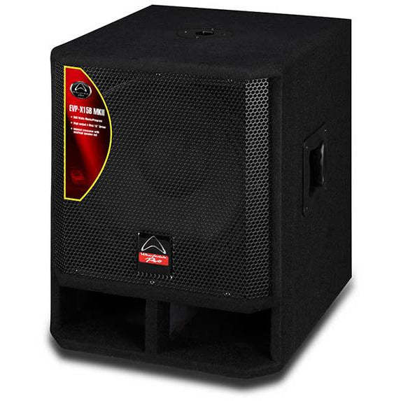

(#) david87 hozzászólása Szept 29, 2024 /
A képen látható ládát hogy hangolják.
Mivelszámolják ki hogy hol szól.
(#) uniman válasza david87 hozzászólására (») Szept 29, 2024 /
Wharfedale EVP-X15B MKII..a gyártó cég tervezői intézik. "Hol szól"...hát ahová lerakod!
